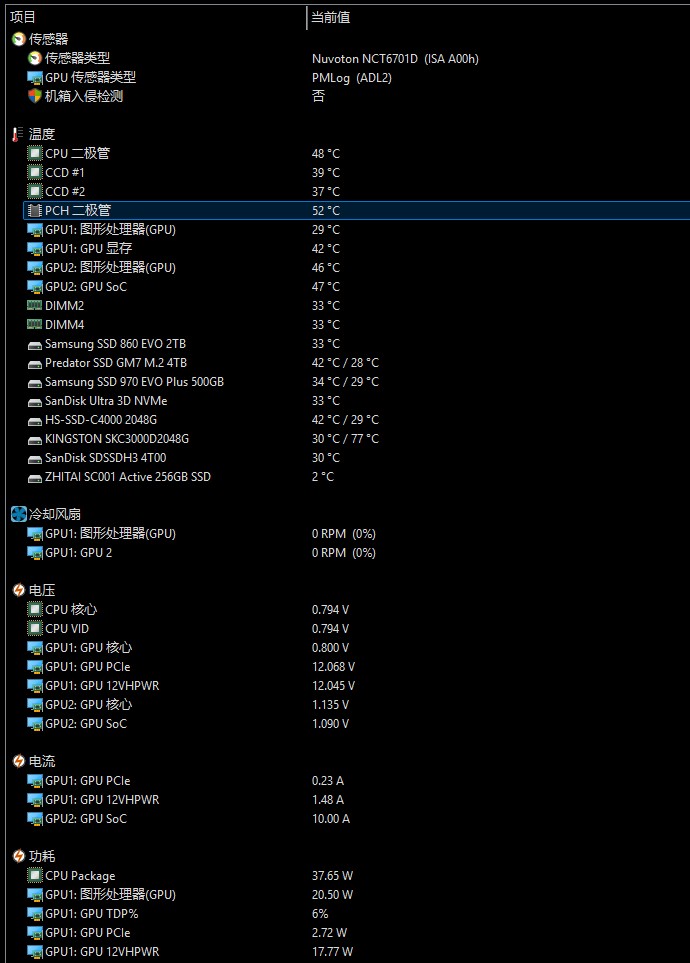

[主板] 巨坑啊!我刚换新华硕X870E-E估计又要换新!

华硕主板是这样的,自己换个导热垫吧,我这边插满硬盘后原装导热垫待机82度起,哪怕底部加了风扇直吹都降不下几度来.换了导热垫后就50多.

我昨天测试了下   不插两个走南桥的M2  待机温度就是43左右   应该就是这个问题  华硕南桥我看了下 是不是要从主板背面松螺丝  正面没找到螺丝孔

背面找到南桥散热模块对应的螺丝拆下来就行了,原装应该是2MM的黑色导热垫,我换的是1MM的.
