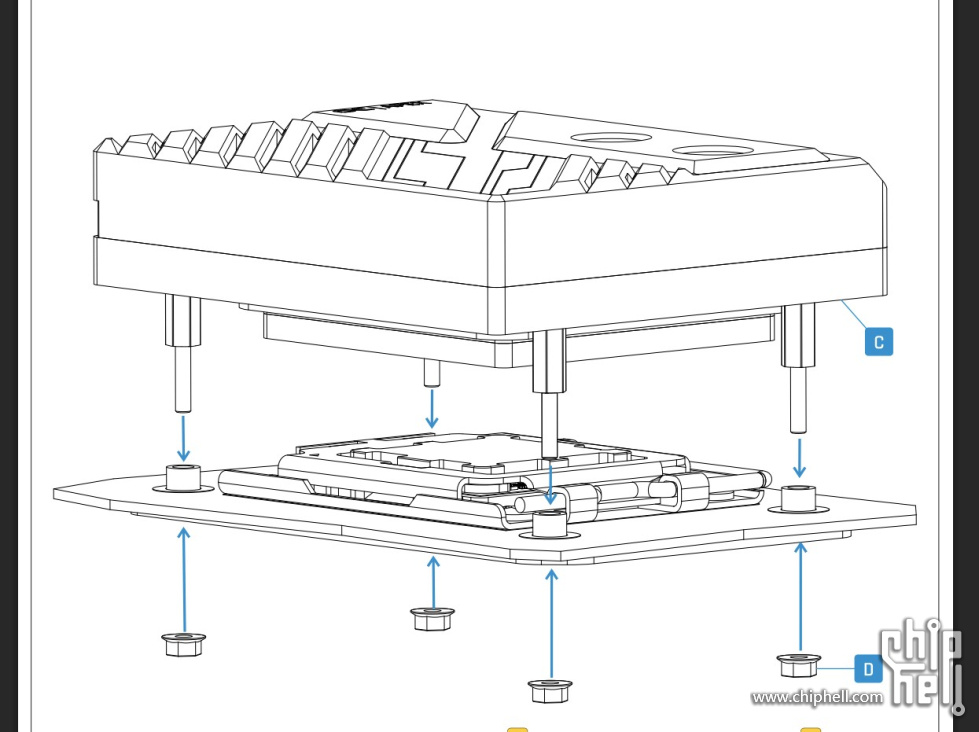

TPU的测试结果比上代的Core 略有优化,也不是超密微水道,堵的概率低一些;
结合之前德包的2023 冷头横测测试结果综合看,宁波欧酷的综合性能应该是前排了;
目前用的还是HK的IV PRO am5,还有这么几个冷头没尝试过,换一个好呢?
龙神3分体;
OP V3 (目前只能买买国产版)
欧酷APEX1

发表于 2025-6-27 10:26 | 显示全部楼层
欧酷的扣具设计是有问题的,螺丝与支架之间没有弹簧导致支架四个角之间压力容易不平衡,导致与CPU贴合较差影响散热。每次上欧酷的冷头都要边烤机边拧螺丝平衡压力让温度达到最低
 楼主| 发表于 2025-6-27 10:31 | 显示全部楼层
pypyn 发表于 2025-6-27 10:26
欧酷的扣具设计是有问题的,螺丝与支架之间没有弹簧导致支架四个角之间压力容易不平衡,导致与CPU贴合较差 ...
这次是直接背拧,调节很方便很多

6mm的要换一整套宝塔头+管箍+管子,想想费劲就不玩了。
发表于 2025-6-27 14:22 | 显示全部楼层
之前的扣具设计是真不好用,我就换成了APEX1 ,APEX1 好了不少,不至于那么难用
