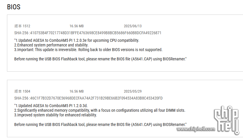

B650e-i从3024更新到基于Agesa1.2.0.3e的3263。原来的内存小参过不去了,延迟还暴增10ns。
关键是我原先的小参还是华硕主板里的预设参数。好家伙更新完预设参数都开不了机了
before
after
版本 3263
15.56 MB 2025/06/17
SHA-256 :BE642ABC2C74CB584F78B0B5D4670905326F67051437782D349E7517015830DB
"1.Updated AGESA to ComboAM5 PI 1.2.0.3e for upcoming CPU compatibility.
2.Enhanced system performance and stability.
3.Important: This update is irreversible. Rolling back to older BIOS versions is not supported.
Before running the USB BIOS Flashback tool, please rename the BIOS file (SB650EI.CAP) using BIOSRenamer."

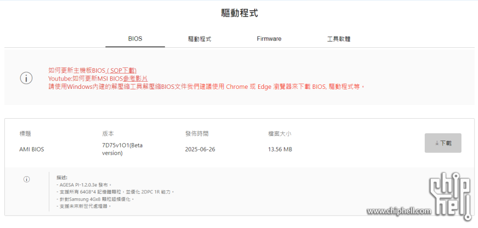

我看到有人说 微星的1203e也有问题 ,这华硕也出问题了吗

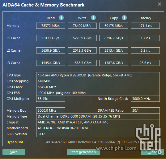

我老早更了,小参和1203c一样没问题,延迟也一样,楼主你看看你原来是1203b或者更早的版本,升级上来后,有个选项lv1 lv2还有lage什么的,那个就是调内存aida64延迟的参数,说的实际效能lv2最好,但是在aida64里延迟难看,比原来1203b的要多8-10ns,你要调到那个lager才和原来的一样,但是实际效能不是最好,另外auto据说是lv1,介于中间
发表于 2025-6-27 16:06 | 显示全部楼层
3035的agesa还是1201a啊,amd从1202a开始就引入新的内存读取机制了,延迟比以前高是正常的,拿别的内存软件测延迟是没影响的,就aida64有偏高的现象不用管

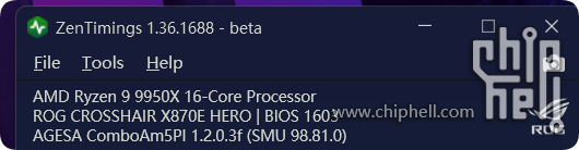

华硕已经出agesa 1.2.0.3f

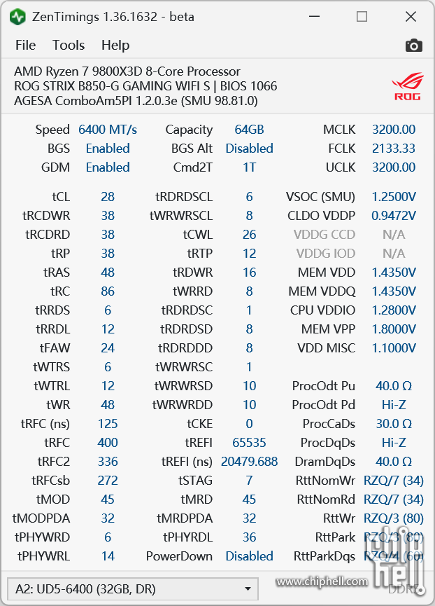

b850-g小吹雪已更新。性能没有降低,但是内存和cpu电压可以更低了(所以cpu相当于提升了一些性能,9800x3d负压35限温85度跑r23十分钟可以24250+分,之前只能负压30,跑分24000刚过)。
但是有一个bug依然没有解决:bios中关闭sata之后设备管理器中仍然有sata控制器。
整体来说是好评。

华硕已升级了1203F固件了,测试用下来还可以啊。
