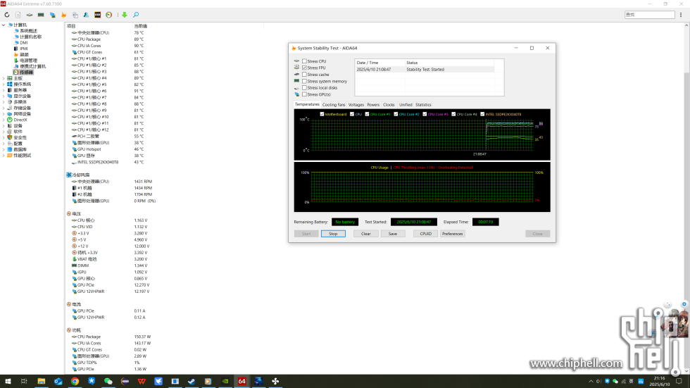

在散热器本体解热能力到位的前提下,好的扇子能够最大的发挥出本体的解热能力。今天又做了测试,还是利民的X67下压式散热器,用原配薄扇和T30比较,跑单FPU和R23温差在8度左右,T30轻松压制火力全开的13600KF。我一直推荐T30,猫头鹰的A12X25和这个不能比,T30总的就是让强迫症放心 。日常使用T30其实很安静,暴力3000转平常是没有机会的,只有测试才有机会。

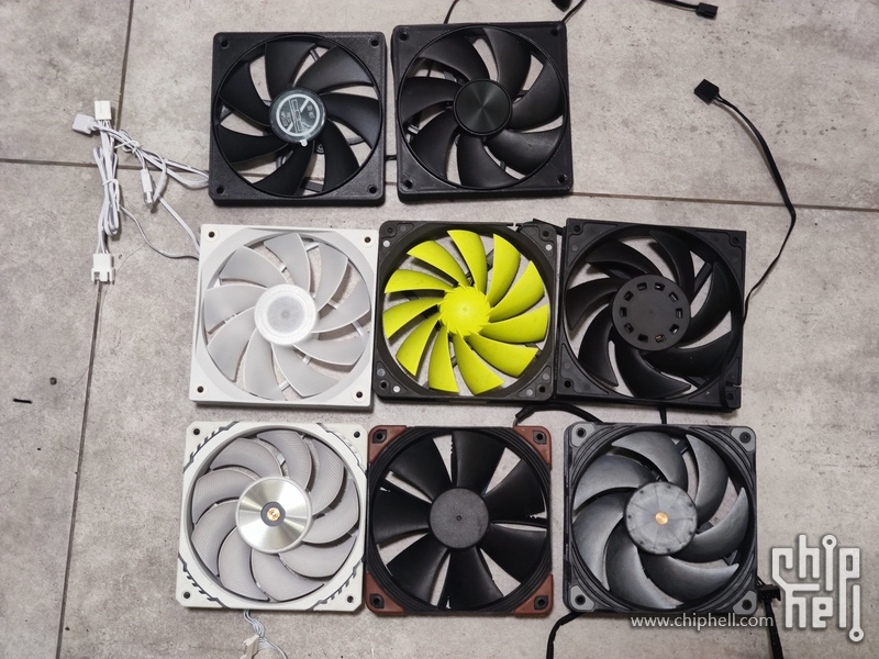

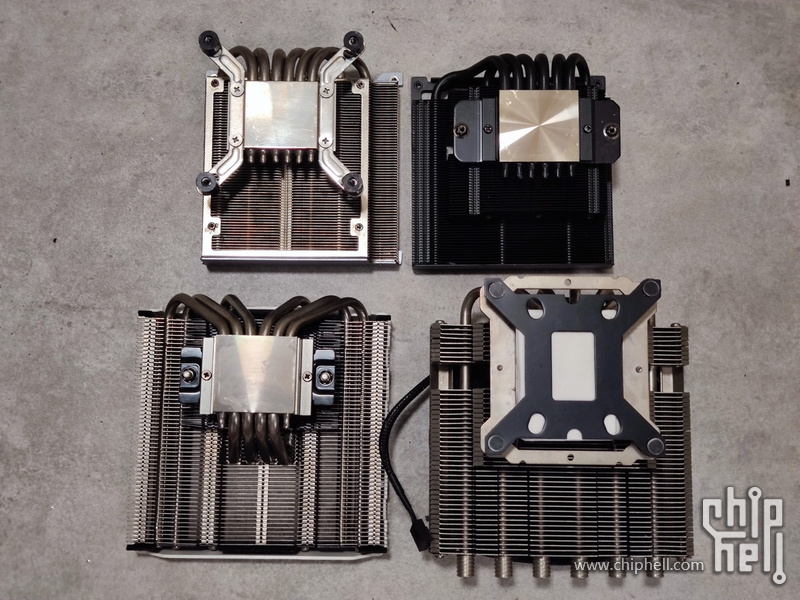

发表于 2025-6-28 16:07 | 显示全部楼层
不只是风冷得看扇子,水冷也一样,而且往往比风冷影响更大
有一次给ITX机箱挑下压风冷和风扇,用13700K做测试。测下来手上有的下压表现从好到坏依次是九鲨JF13K→IS67XT→IS60EVO→快睿C1→利民AXP200,一代传奇AXP200居然垫底是我没想到的。但是因为九鲨JF13K如果要装进机箱得大改,最终综合考虑,选择了IS67XT。
配合IS67XT时,手上有的12cm性能从好到坏依次是:追风者T30→4090正叶扇配5mm导风管→瓦尔基里S12RMAX反叶版→猫头鹰NF-F12→4090反叶版→Coolink SwiF2-120P→银欣SF120B。
以上散热和风扇其实都不足以压制13700K(满载235W),最接近的是IS67XT+T30全速,在使用7950SP相变片的时候,30.6℃室温下FPU十分钟负载平均198W(九鲨JF13K是210W可惜不大改装不进机箱)。

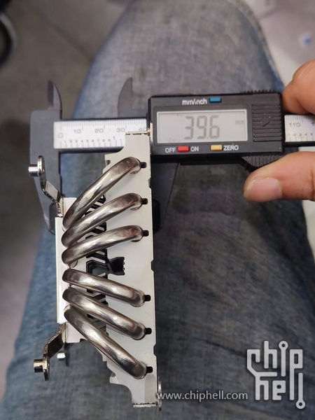

想换T30,但我的itx机箱限高70mm
发表于 2025-6-30 17:30 | 显示全部楼层
你可以试着去收一下IDCOOLING的IS60(已停产,就是热管底座上带散热片的那款),这可能是知名厂商的6热管下压散热里面含有不带风扇裸高40mm的。总体造型和AXP120比较像。
