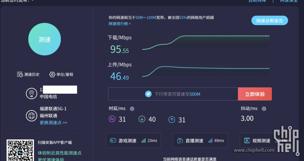

发表于 2025-6-29 11:35 | 显示全部楼层 |阅读模式
今天 刚刚安装好  测速只有100M/////
节点自动选择的
发表于 2025-6-29 11:41 | 显示全部楼层
你测速点用跨网的?
发表于 2025-6-29 11:41 来自手机 | 显示全部楼层
把联通换成电信的服务器试试
节点的问题
发表于 2025-6-29 11:48 | 显示全部楼层
你倒是把全链路下的网口握手速率发一下啊。这明显的就是网口100M握手速率了。

发表于 2025-6-29 11:55 | 显示全部楼层
我这种时候一般优先怀疑内网速率
发表于 2025-6-29 12:01 | 显示全部楼层
目测连上了2.4G的无线网络,2.4G的无线网极限基本都是100M,超过100M的请连5G频段的WIFI
发表于 2025-6-29 12:11 | 显示全部楼层
链路百兆了
发表于 2025-6-29 12:12 | 显示全部楼层
2.4G的一般都有300M吧,先看一下本地网卡的连接速度
发表于 2025-6-29 12:13 | 显示全部楼层
我也是电信300M,测速380-390左右,WIFI也有350,网线是不是只接了四芯1236?找根8芯网线试下。

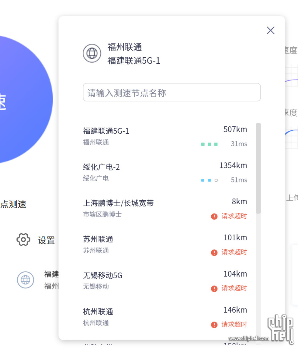

发表于 2025-6-29 12:21 | 显示全部楼层
不要测福建联通的节点,更何况你用的是电信。。。就算是联通也不要测福建联通的节点,用中科大的测试参考一下
发表于 2025-6-29 12:45 | 显示全部楼层
上传接近50M,说明没问题,大概率内网速度不行
发表于 2025-6-29 13:17 | 显示全部楼层
检查下你网络端口,是不是跑在100M的协议上了
发表于 2025-6-29 13:24 | 显示全部楼层
trabbit 发表于 2025-6-29 12:21
不要测福建联通的节点,更何况你用的是电信。。。就算是联通也不要测福建联通的节点,用中科大的测试参考一 ...
有些人不懂为何不要用福建联通,那是因为福建联通,尤其是福州联通在特定时间会有限速,例如晚高峰限制在跨网,异地5Mbps上传等,就会导致测速出现问题。

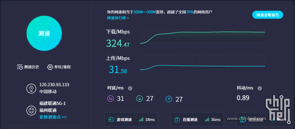

发表于 2025-6-29 13:58 | 显示全部楼层
cashyu 发表于 2025-6-29 11:51
怎么看 速率,,
看你路由的WEB里面有没有显示接口速率的,然后还有电脑网卡。这些东西不同的电脑系统,不同的路由器,有的有显示,有的不知道怎么看显示,没得教的。
20250630 0754测的速率。
