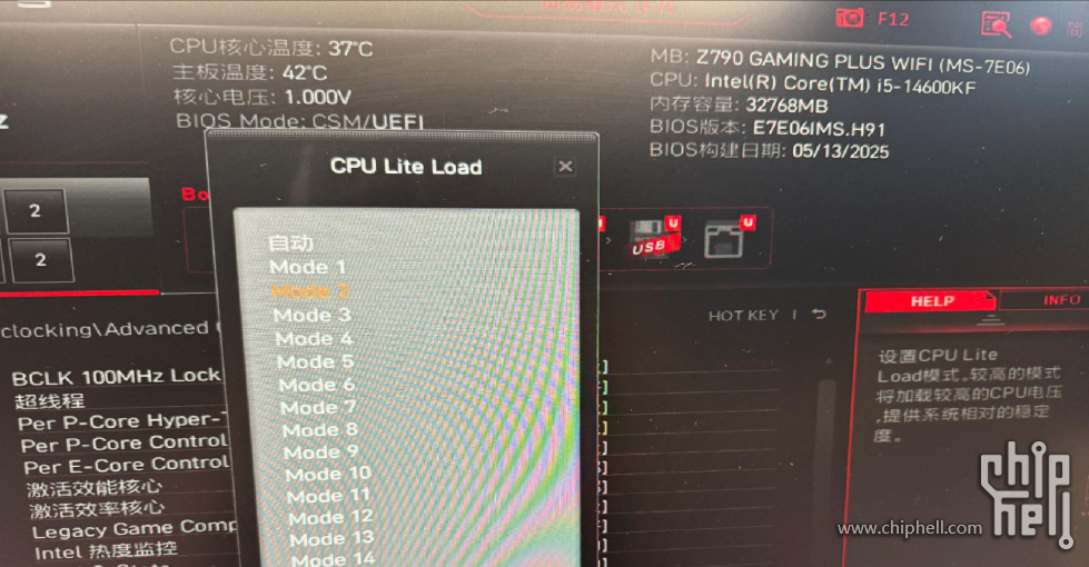

14600KF+微星Z790 GAMING PLUS + 360水冷
BIOS:2025.5.13  H91版本
在没有调试之前,开机烤大概是1.33-1.34这样
然后根据网上的教程:
1. 进入高级模式-->OC-->CPU Cooler Tuning选择【MSI Unlimited Setting】
2. 进入Advanced CPU Configuration-->IA CEP Support For 14th选择【禁止】
3. CPU Lite Load-->选择Mode 7

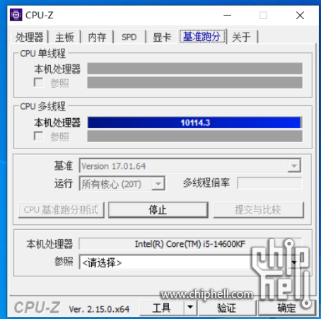

就是这样一个简单的教程,我一直尝试从Mode 7选到Mode 1,CPU 频率都是能够跑满的,基准跑分也有1w+,最后选择了一个Mode 2
然后现在的情况如下:
wechat_2025-06-29_224346_358.png wechat_2025-06-29_224553_361.png wechat_2025-06-29_224601_131.png
所以这个CPU体质如何?教程也不知道是否正确,还应该继续往下降吗?

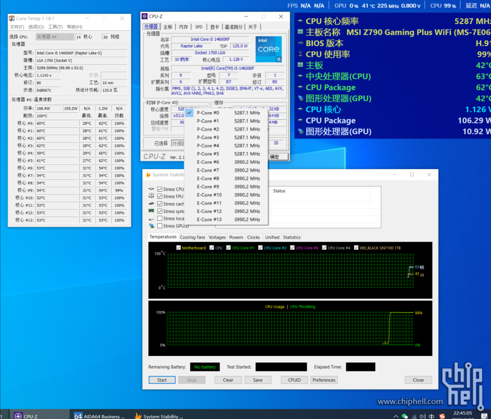

这个还挺猛的,我的14600kf在pdd入的盒装,主板是z790 edge ti max,cpu lite load开了mode8,在数位电压里面还有个校正,我开了mode5 ,offset -0.1v,cpu package功耗150w多,跑fpu时候电压是1.08v,不知道为什么你的电压还比我的高,但是功耗低,可能是cpu lite load的关系?

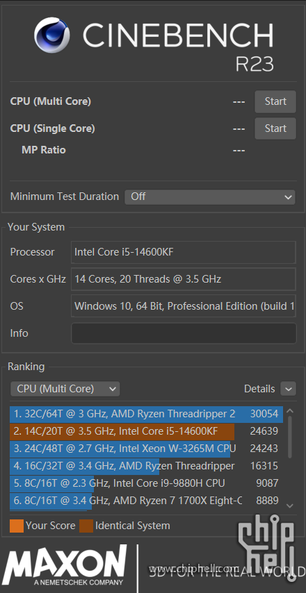

我也觉得很奇怪,我之前按照教程甚至手动把电压降到了1.05-1.1这样,CPU频率是能够继续跑满5287,但是CPU-Z的基准测试没有1w了,只有9800多,所以我又把bios恢复默认,重新调整,这此只改cpu lite load,不再进行手动,而哪怕选择 Model 1,电压是1.18,仍然能够跑慢,r23 跑了30分钟也没事,但是就担心怕电压太低了也不行,所以我在想,是不是应该主动调回1.2左右的电压

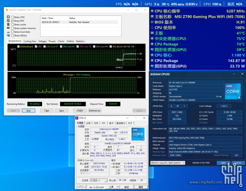

CPU Lite Load直接选择了【自动】,单烤FPU
发表于 2025-7-1 10:22 | 显示全部楼层
没有加offset吗?那可能bios已经默认低电压了,实际VID估计只有1.08v,体质非常不错了

msi的cpu lite load 就是ac加压,mode8就是ac70。如果是z板最简单的就是关掉cep,设置ac1不加电压。
重载线从mode8开始不过测改7。

mode2 ac就是10和mode1 ac 1,ac上来说无差别。温度压得住不追求极限维持现状也可以。
