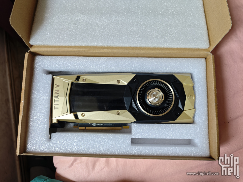

首先开箱

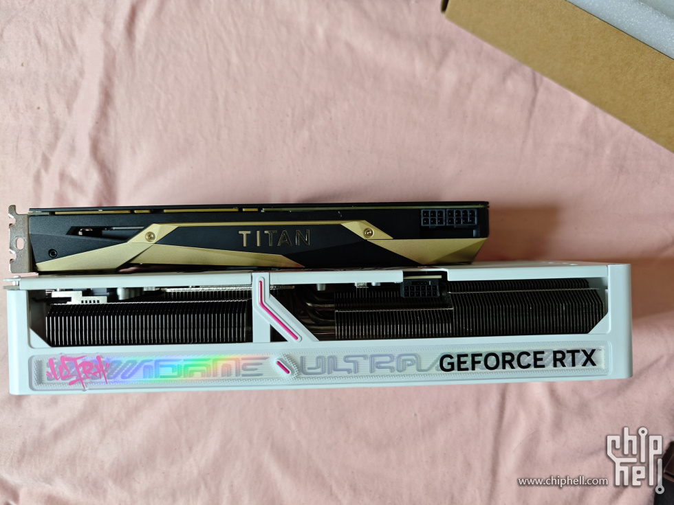

和现在的显卡(砖)对比,以前的显卡真“秀珍”啊!

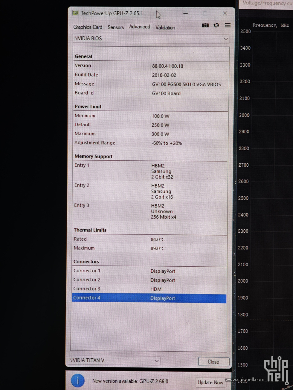

首先上机验明正身

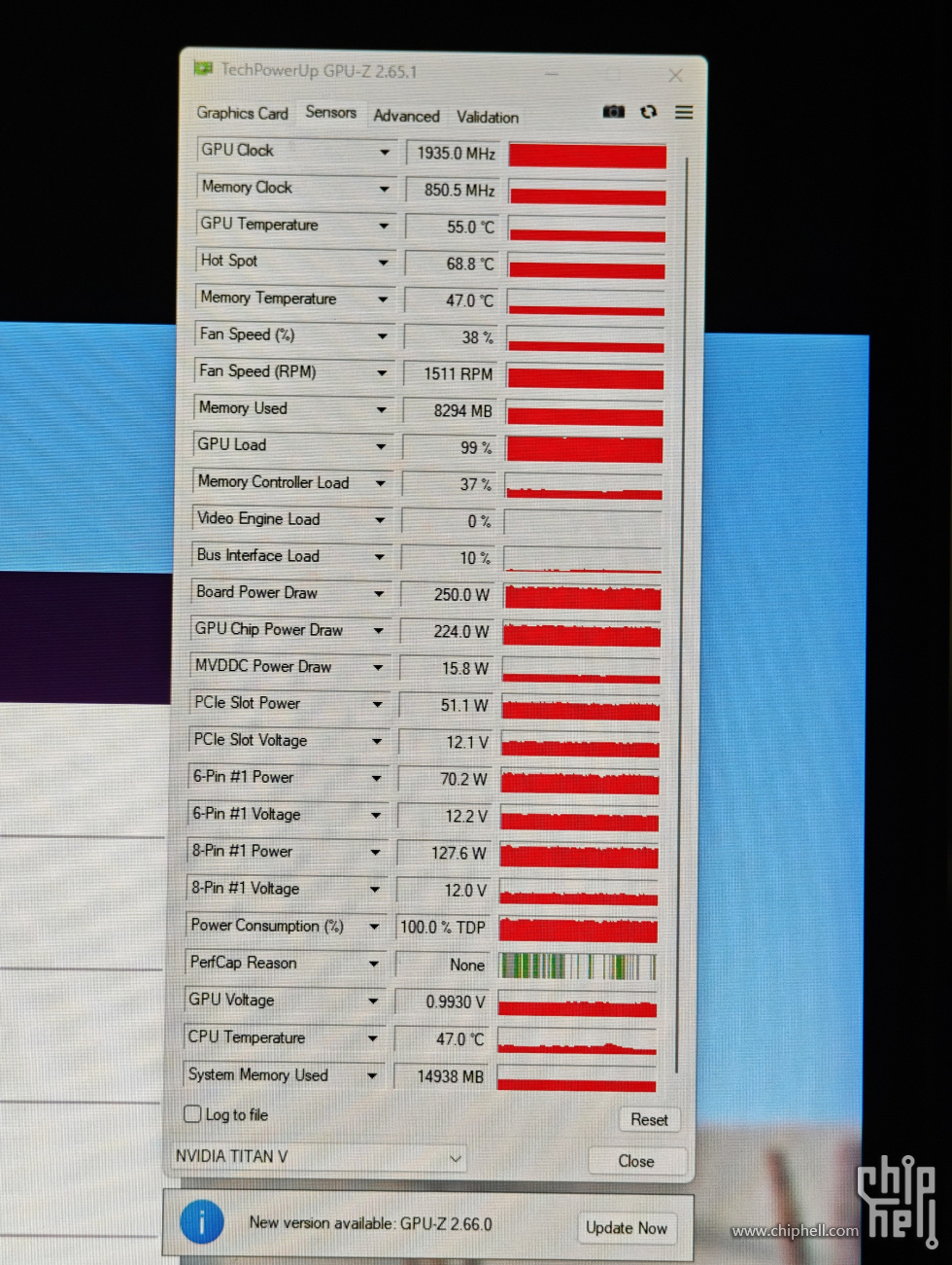

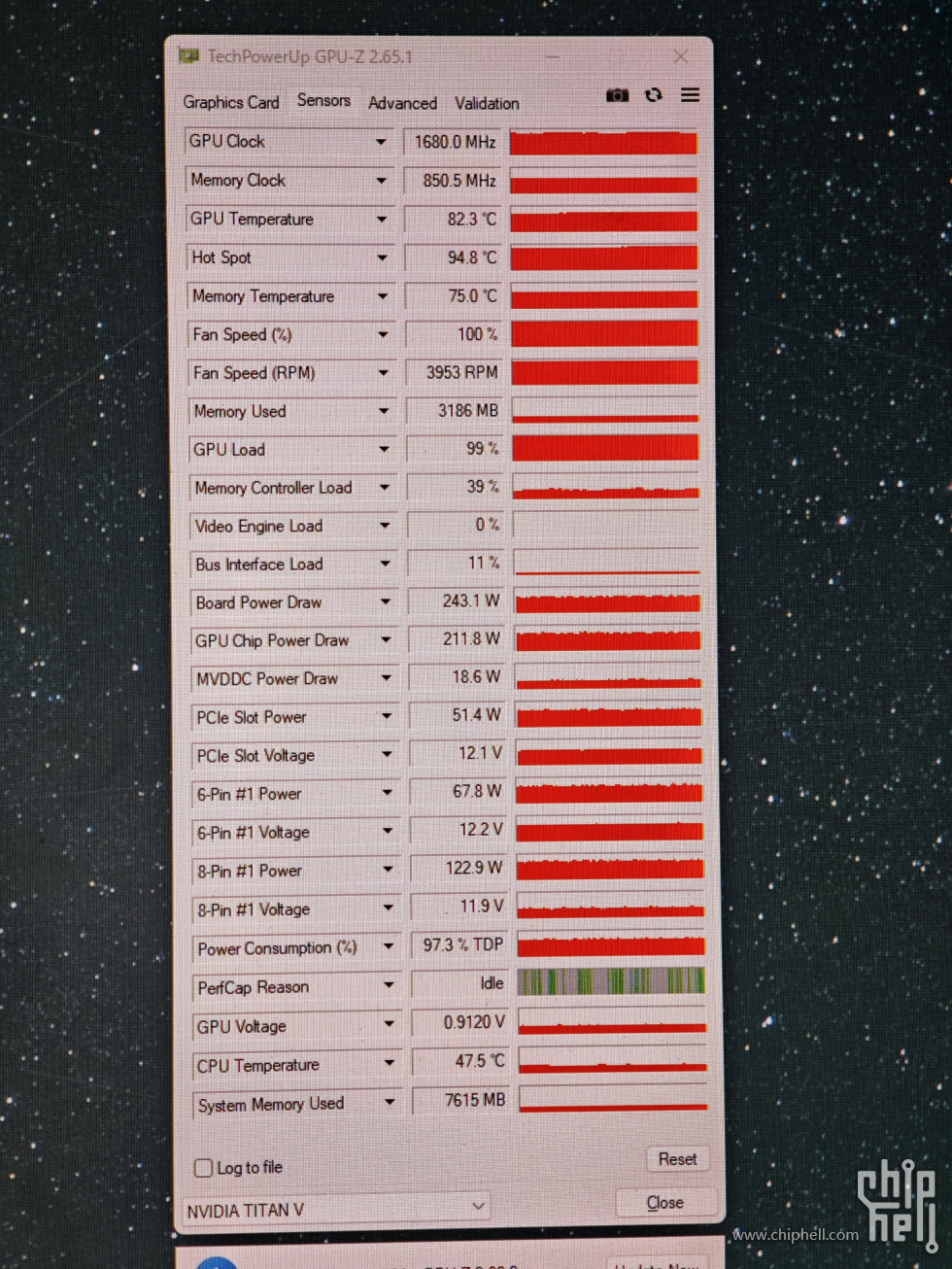

可以看到默认功耗250W,可以解锁到300W,温度墙分别是84和89度,而且这个温度墙不是热点温度;显存类型分别是对应了GV100核心16GB和32GB的版本,最后这个256Mbitx4是ECC的模块?
室温25度跑一下温度还是感人的,风扇转数拉满倒是能维持不降功耗

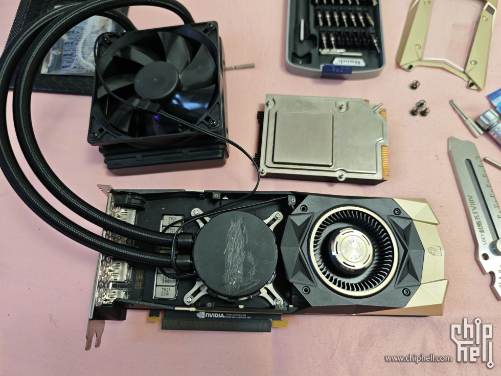

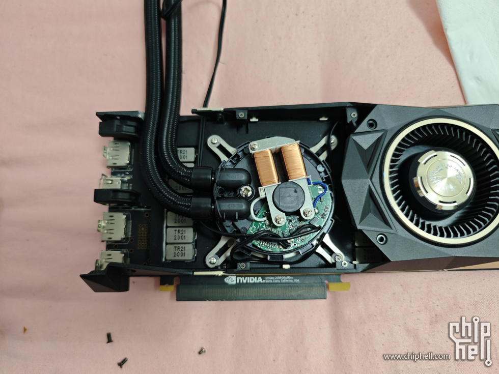

接下来就是一体水的改装,我认为对于TITAN V这种卡,改水冷一定要最大限度保留外观,不然就没有意义了。

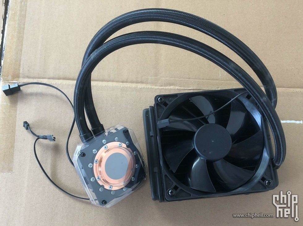

散热器依然是熟悉的EVGA Hybrid,有一个全新的,之前想搞TITAN Xp备的。

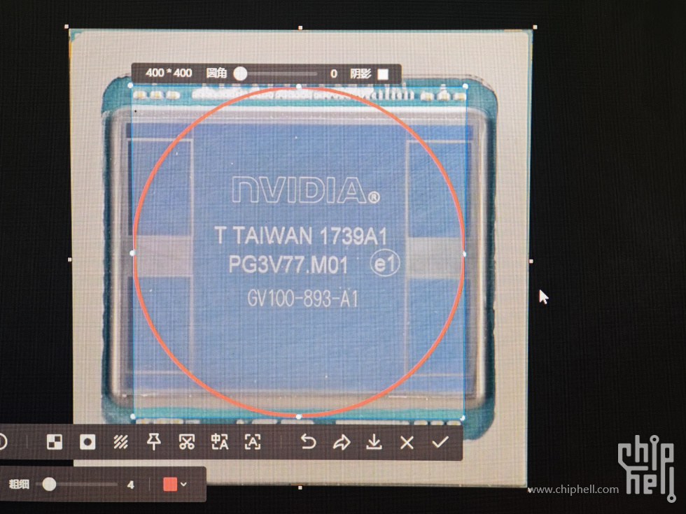

为了确保可用,先找拆解图来测量下冷头能否覆盖。已知GV100封装尺寸是55x55mm,测量了冷头铜底凸起为φ=40mm,粗暴地用截图软件试试看
理论上GPU基本全覆盖,HBM无法完全覆盖;但是整个铜底的直径是50mm,在周围加一圈HD90000即可保障全覆盖

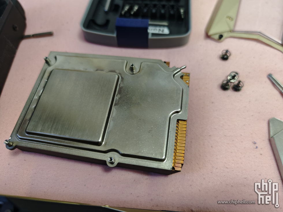

然后就是拆下原配的均热板散热块,这鬼东西居然鳍片也是纯铜的

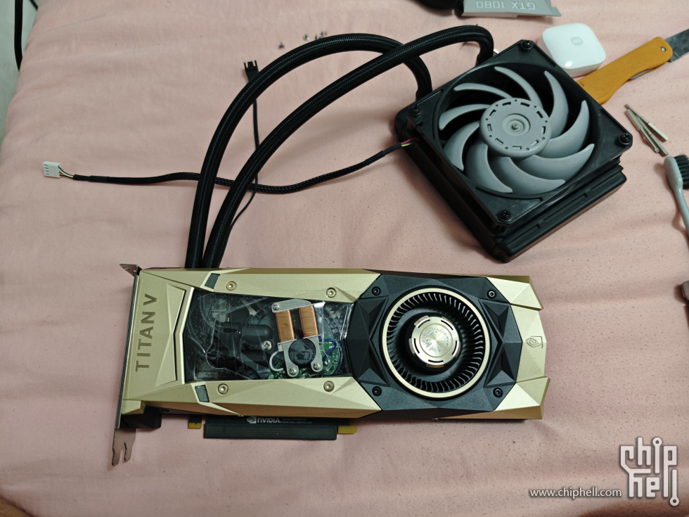

然后把冷头扣具换成70mm孔距(2080Ti同款),即可完成安装

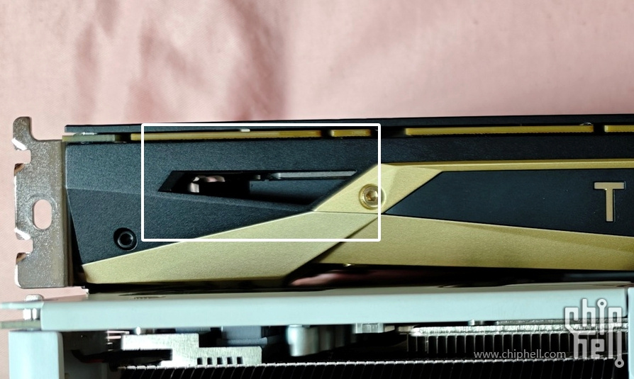

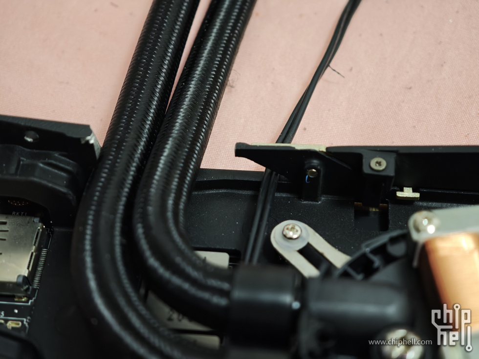

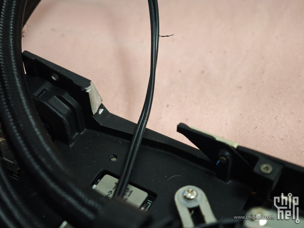

接下来需要把中框掏个洞,以便安放水管,这个位置原本有一个开口,位置也合适,直接切掉一部分就行
切开后效果,稍微打磨下防止割破水管
水管安放后效果

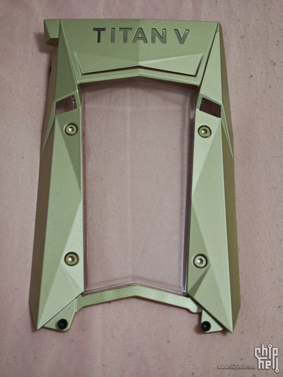

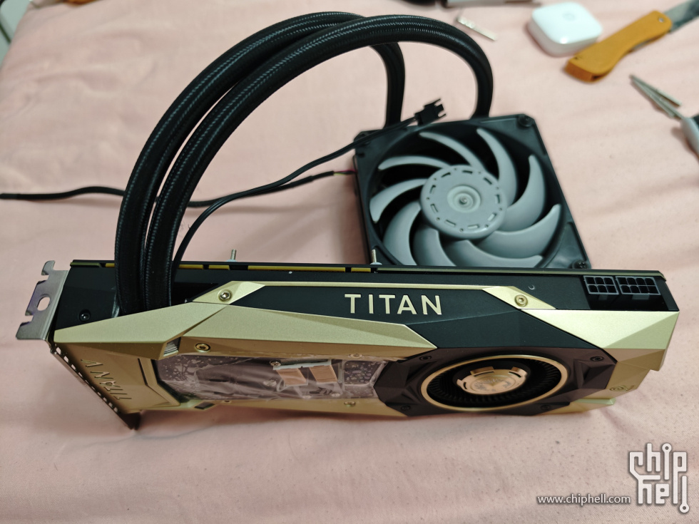

最后一步就是上盖的安装,直接扣是扣不上去的,需要把这个塑料窗口切掉一部分;我已经实测过这个塑料窗和10系泰坦皮实通用的,所以可以买个10系的做备件。
把冷头位置掏出来就可以盖上去了,为了避免漏风,我糊了一层胶带上去

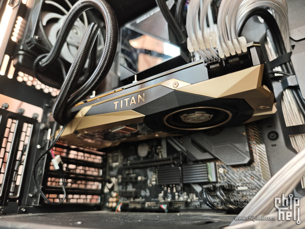

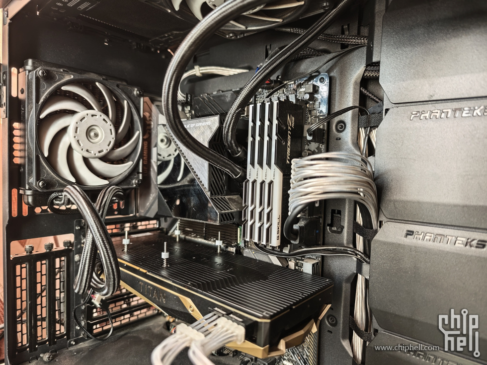

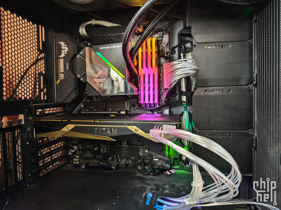

这外观复原度应该算是不错了,然后上机

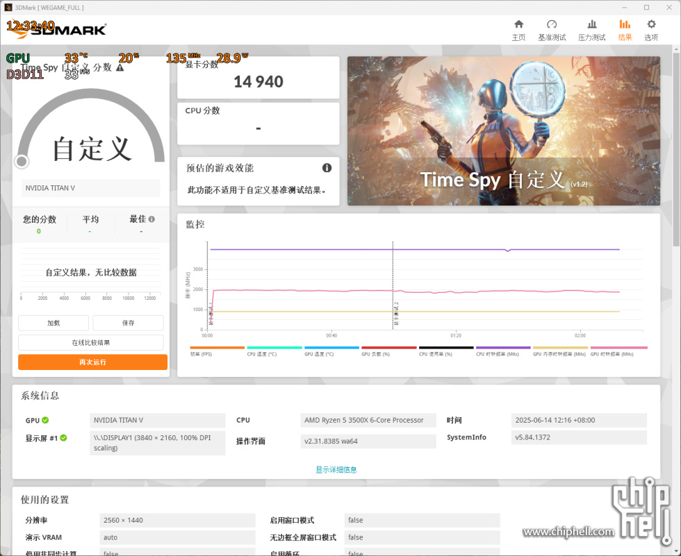

依然是室温25度跑一下,最后温度降低接近30度,频率能到1900+,重要的是安静了!

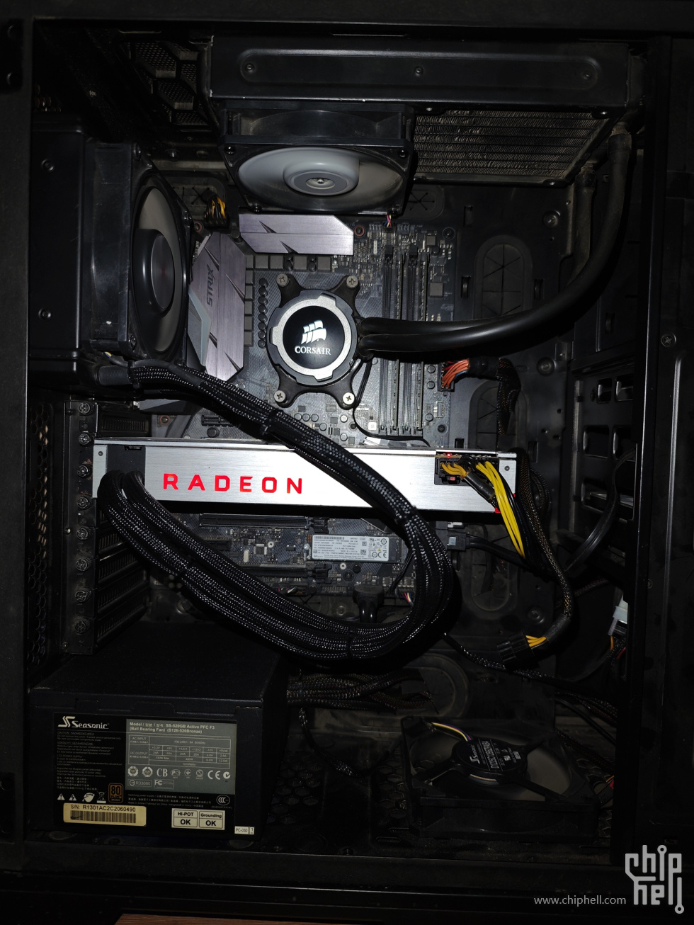

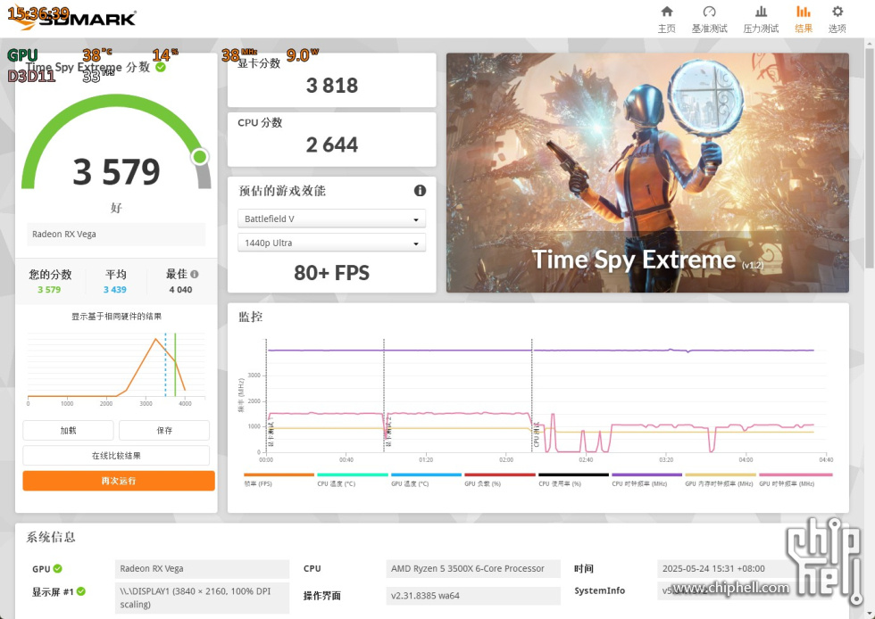

接下来是用TITAN V替换二奶机的Vega

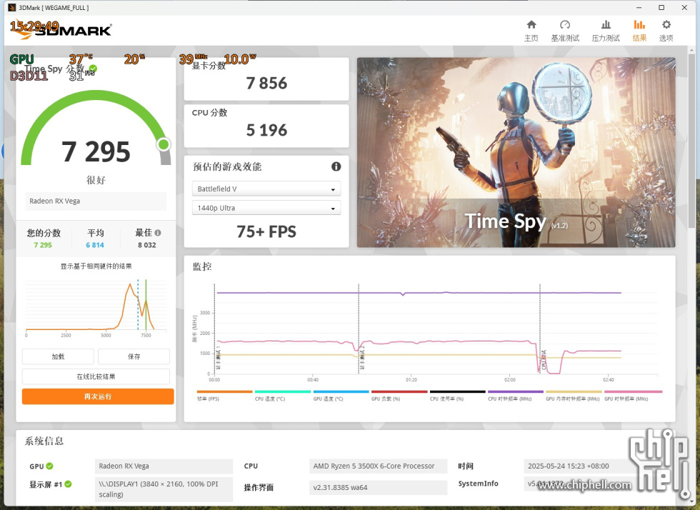

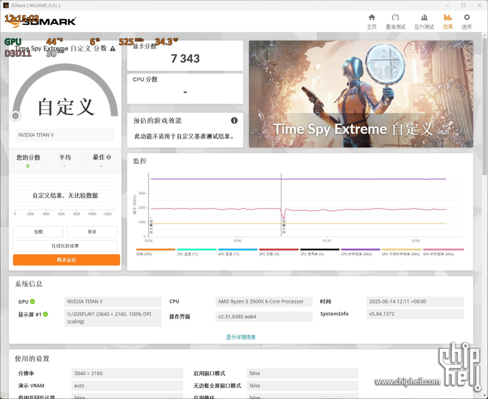

跑个分对比下性能差距
TS分数提升90%
TSE分数提升92%
完。

默认风冷要降功耗(降频),性能肯定要受限制的。这个风扇100%了才能压住不降功耗,温度80,结温94
