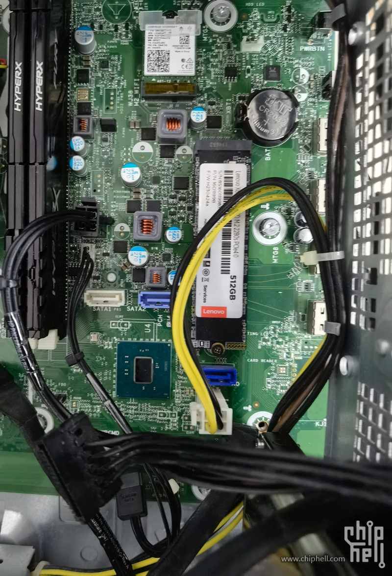

主板上不同颜色的SATA接口(见图-2)的速率是否相同?若不同?相关的速率又是多少。
多谢。

现在的电脑SATA不都是一样的速度?你有几个口就能接几块盘

SATA口只是方便工厂组装用不同的颜色,速率都一样。看机箱应该是2块3.5寸的,再加一个光驱。改一下大概率可以上2个3.5+1个2.5.

多年前的主板就分2.0 3.0,速度不一样,如今应该一样

SATA接口 新主板 都是 3.0 速率 500MB  理论值, 速度没区别, 颜色主要是区分安装设备  优先级 或 划分启动 顺序
主板 有三个 接口  上限 就是 三个

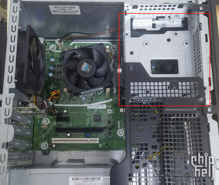

这机箱恰好装过一次,标准只能一块HDD,就是红框位置
备有一根SATA数据线和电源
要多装的话,好像只能在这个HDD的位置想办法了,比如2个2.5的SSD?

3个SATA口,非机械硬盘随便放就行了,机械硬盘的话,右上角银色那块是一个3.5寸盘的安装位置,剩下2个硬盘你得自己找办法固定了.

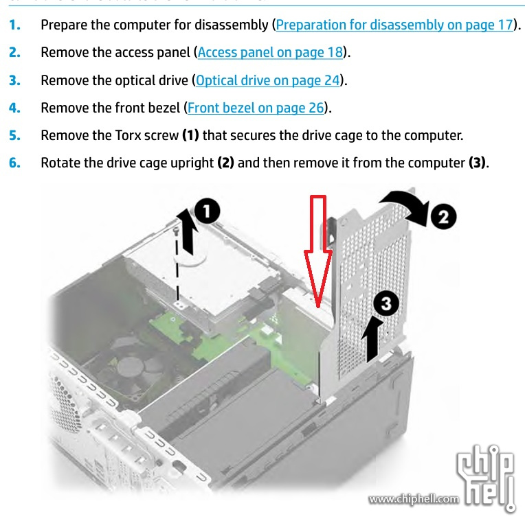

发表于 2025-7-1 18:17 | 显示全部楼层
看手册,翻开黑色的铁板,下面是一个安装3.5寸硬盘的地方。

感谢楼上诸位的回答。
根据大家提供的技术文档,此款机箱可以安装2块3.5寸硬盘,SATA0接口连接光驱。

单位类似的机箱和主板目前见到最多就是接了俩机械硬盘。。。硬盘还是锁在下面那网架上(俩螺丝锁上硬盘底部挂着)
