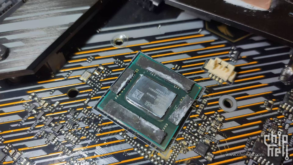

看了论坛里的几个帖子,我购买了强森实业QF1850T15H20G3散热垫,到货后本来以为能直接拆散热片换上新散热垫,没想到南桥散热片需要把主板翻过来从背面拆卸...好吧,只能把电脑拆干净才能换散热垫了。
拆下南桥散热片,一大块金属散热片,还是很厚实的
把旧到干硬的散热垫铲掉,按照原先的位置和大小,换上新的柔软的散热垫
这一大片还挺多的,买多了,等着以后用吧
换完散热垫,南桥待机温度从90度降低到67度

发表于 2025-7-1 15:27 | 显示全部楼层
我有块C8DH在用,没记错的话,到手第一个夏天我就给南桥降压了。放单位用到现在,工作日开机6到10小时。
发表于 2025-7-1 15:46 | 显示全部楼层

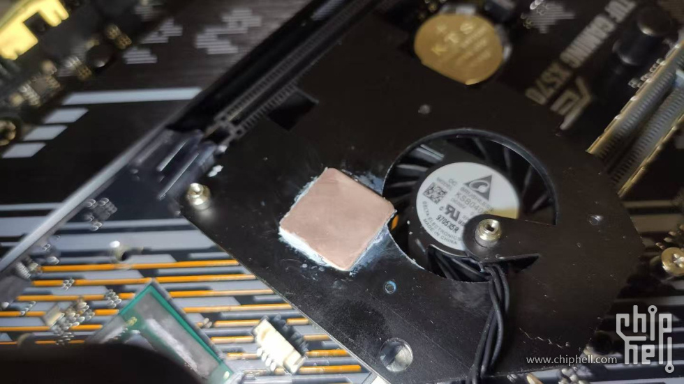

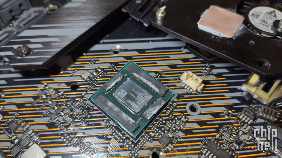

换1mm  或0.8 mm 铜片 加 硅脂 我用的 利民TF4,同为tuf 570 近期 一直 57-58 度 风扇 400-1100,效果很好
die 周围 用导热垫 缓冲 加保护电容,铜片正好 压到 导热垫 的边 ,
让导热垫 支撑 加 缓冲,防止压环die,紧螺丝时候,导热垫被压缩,还能 给 南桥pcb 导热

和你一样板子,我在南桥和散热片之间加了0.8的铜片,双面7950,电吹风抵着半小时,现在显卡顶着吹热气不超过55度

换个  铜片吧 ,立竿见影 ,也不难
