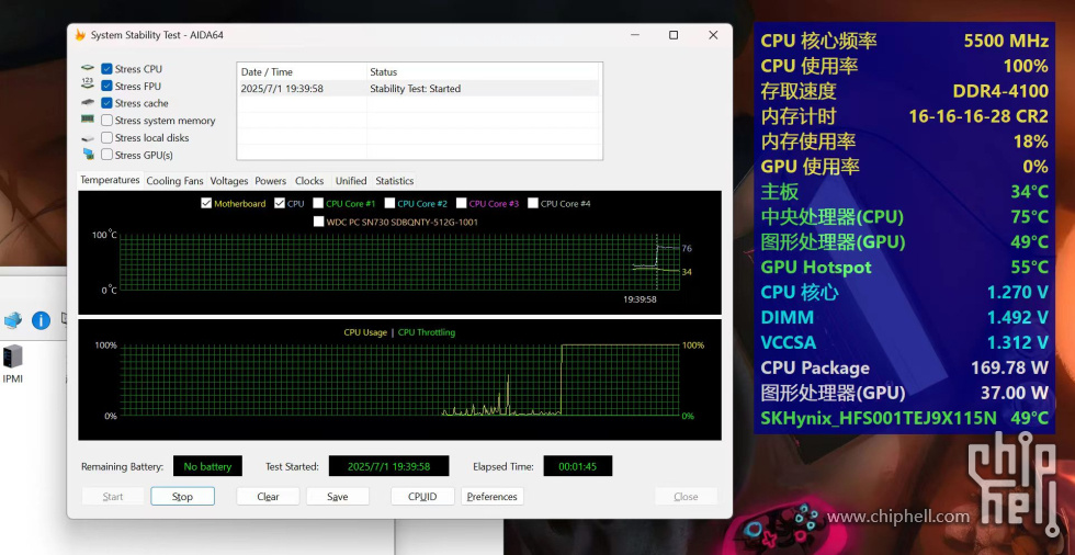

发表于 2025-7-2 16:40 | 显示全部楼层
补个图,amd的教徒黑intel有点魔障了
发表于 2025-7-2 16:56 | 显示全部楼层
我有137K,烤FPU,风冷86度,水冷75度,200W
楼主的散热器出问题了吧,拆下重安装一下
发表于 2025-7-2 17:04 | 显示全部楼层
13700k,功耗墙设置253瓦,利民360水冷,烤鸡温度90到95度。

发表于 2025-7-3 02:00 | 显示全部楼层
