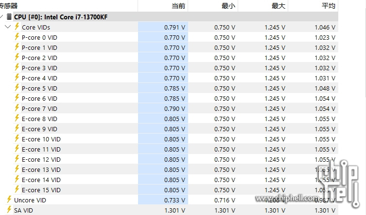

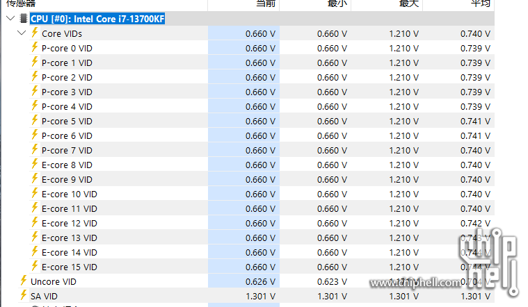

小弟目前的配置的MSI的Z790+137KF,现状是Adaptive+offset -0.12v 使用。现阶段是R23跑分 CPU封装电压 210W左右。
满载电压1.20v、 最大电压1.21v、最小电压0.66v。小弟想让轻载电压提高一点到0.75v左右,
满载电压降低一点到1.18v左右,但是offset模式只能整体调节电压。不能单独控制最高或者最小电压。
请问下各位大佬们,小弟的z790主板如何设置才能达到我的目标呢。
我试着调过AC loadline与DC loadline。但是都不生效。

13700kf待机最低0.619满载1.165。你不蓝屏担心啥
