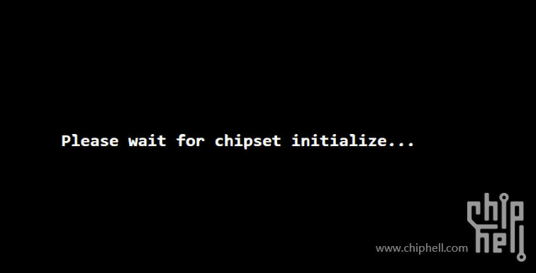

 楼主| 发表于 2025-7-1 21:04 | 显示全部楼层
银月 发表于 2025-7-1 20:18
定制版一般是挑主板吧,主板对了不会有啥bug啊,不知道你怎么定义很多bug,我觉得需要的软件能跑,性能释 ...
定义bug就是开机自检20分钟,单路自检时间超过1个小时,双路自检一直检测芯片组无法进入BIOS,空调房16度 linux 系统下用 stress 压测  3分钟死机。
