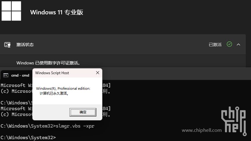

补张图,不是激活问题,激活一切正常 这台电脑是联网自动激活,不需要密钥

发表于 2025-7-1 20:25 | 显示全部楼层
(数字证书)激活掉了,重新激活吧
运行 slmgr.vbs -xpr 可查看当前激活状态

 楼主| 发表于 2025-7-1 20:30 | 显示全部楼层
tide~ 发表于 2025-7-1 20:25
(数字证书)激活掉了,重新激活吧
不是这原因,激活一切正常,你这个命令测试了下,也是正常的激活状态
皇冠3.0L 发表于 2025-7-1 20:29
激活到期,重新激活
不是激活问题,激活没问题

 楼主| 发表于 2025-7-1 23:02 来自手机 | 显示全部楼层
monkeylab 发表于 2025-7-1 21:04
这玩意儿一般是需要安装未经数字签名的驱动才开的。
好像就是你说的,昨天手机刷机,装刷机驱动,中间好像遇到什么警告,具体忘了,直接忽略装了,可能是装这个驱动打开了测试模式
