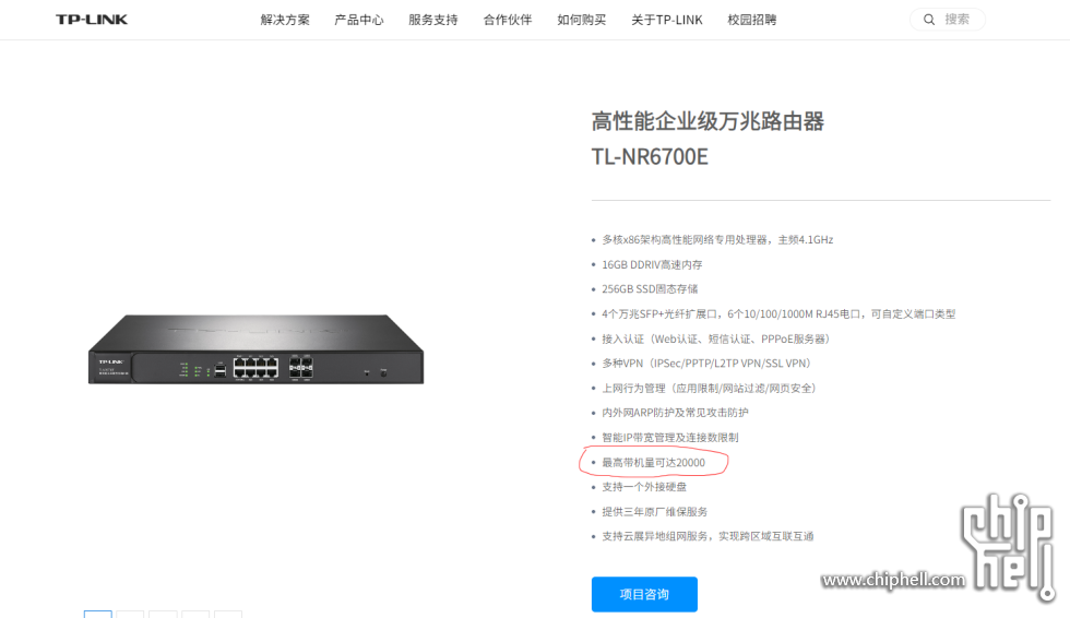

1、初步确定PC等有线设备使用数量,再确定无线设备使用数量,最后根据总带机量进行路由和交换机的选择。
2、建议使用个12U或18U的机柜(前后网面通风的,不要买玻璃门的),将所有的网线走线到机柜里,光猫路由交换机全安装到机柜内,集中管理设置维护。
3、网线买国标六类0.57的就行,水晶头买普通六类的就行,跟高速率就得上光纤了。
4、无线AP一步到位:Ruckus-R850。企业级设备,二手价格美丽

 楼主| 发表于 2025-7-2 00:01 | 显示全部楼层
总共就7台有线PC,然后一两台无线PC,一台电视,平时不超过10个人的日常wifi,一楼不超过20个人的访客wifi
这个路由器和AP感觉有点小贵呀

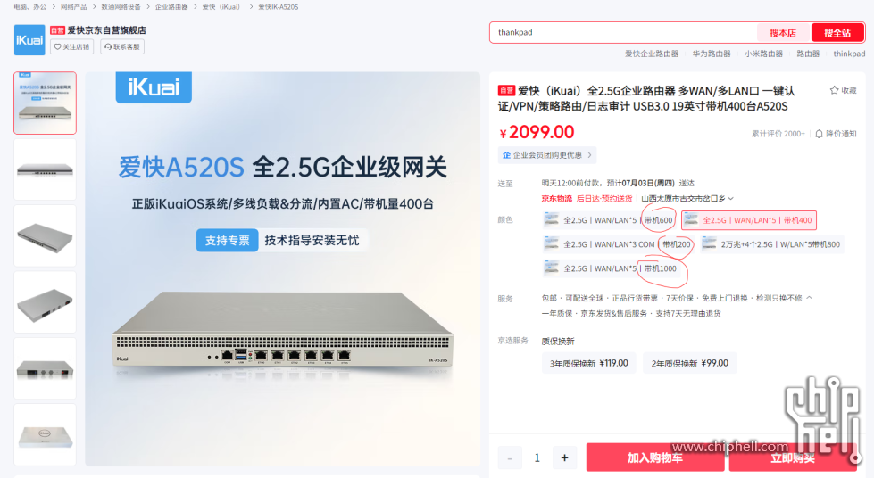

 楼主| 发表于 2025-7-4 03:47 | 显示全部楼层
nn1122 发表于 2025-7-3 17:17
主路由用h3c,效果比TP好,AC+AP倒是可以用TP的
H3C看到的都是单口2.5G路由器,不知道要怎么实现2G宽带接入单个终端
