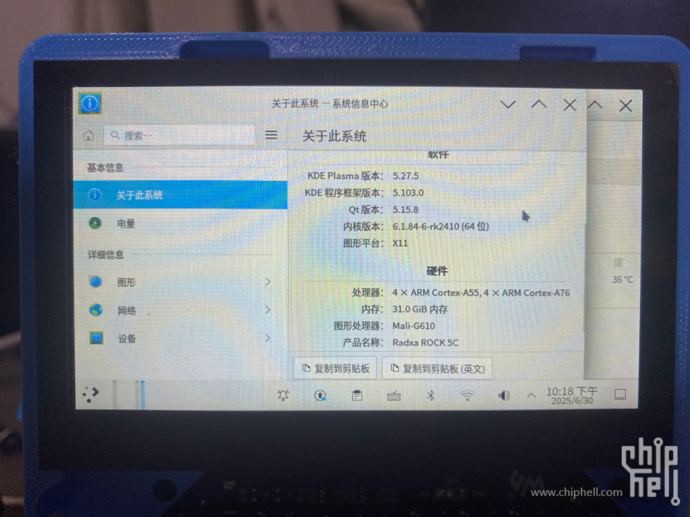

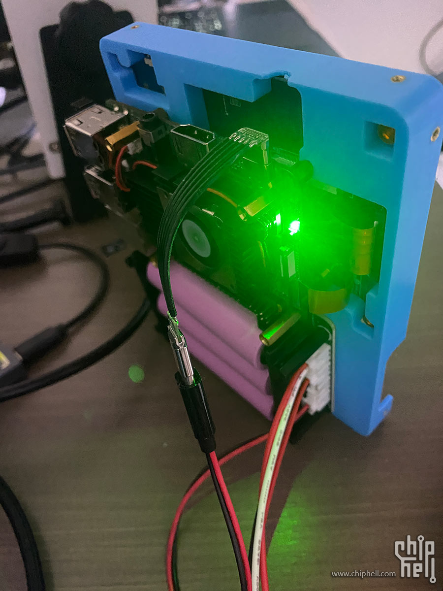

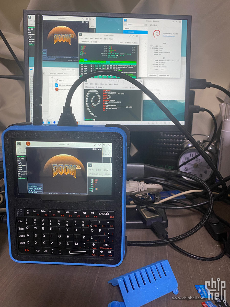

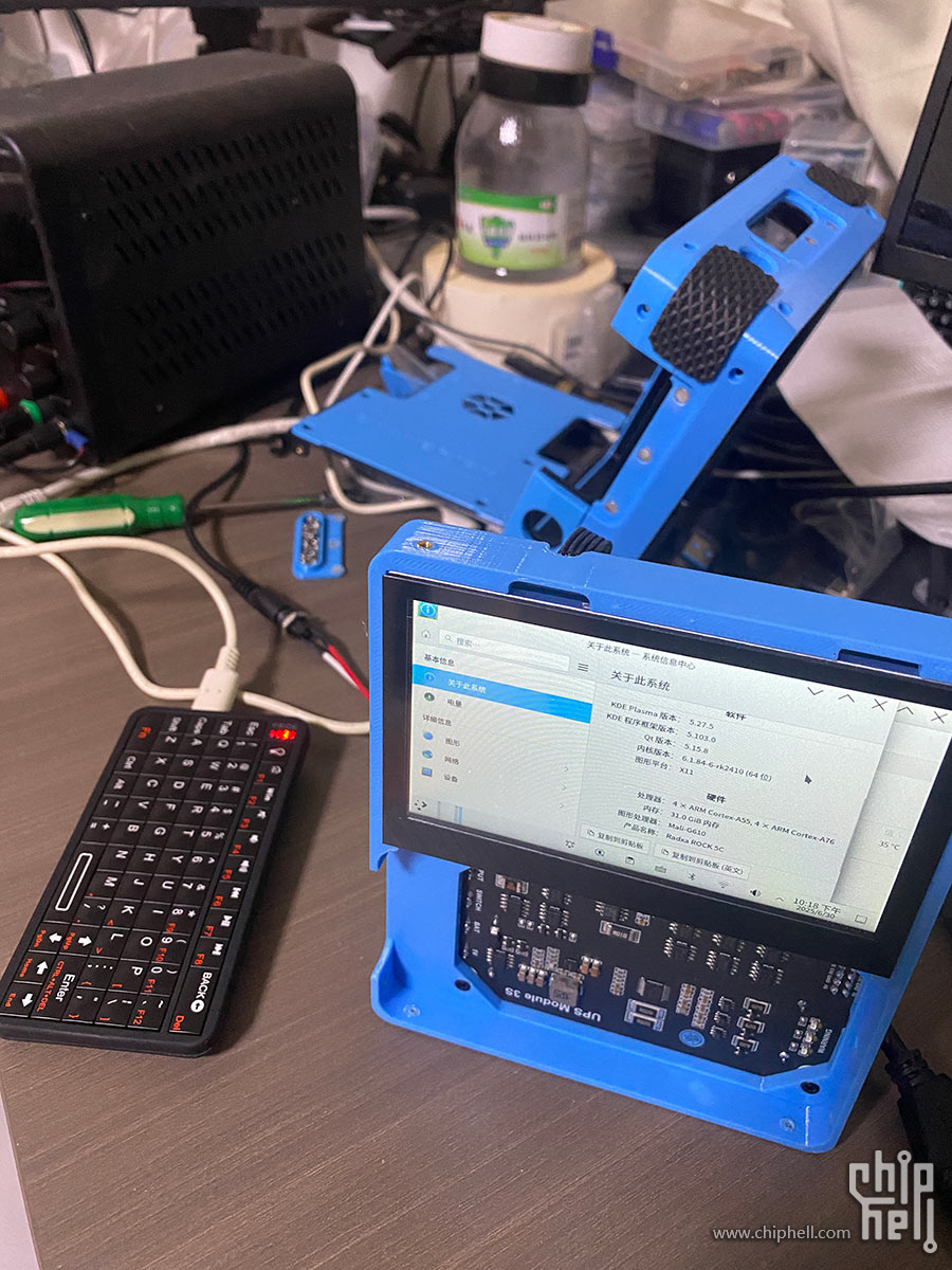

第二版的3d打印外壳,里面用的是radxa的32g内存rock5c
在emmc里有radxa官方给rock5c做的debian系统,还可以再插TF卡运行卡里的另一个系统
三节18650供电,外接wifi天线,4.3寸800x600触摸屏,也可用hdmi外接显示器
运行linux版doom3算轻载,轻载测试大约47度
cpu毕竟是3588s2,并且散热完全不受影响,这个应该是目前类似尺寸性能最强的拼装手持终端
类似的手持终端还有uConsole,但uConsole里面最多只能装树莓派cm5

这里个可以有
再cnc个外壳,量产了

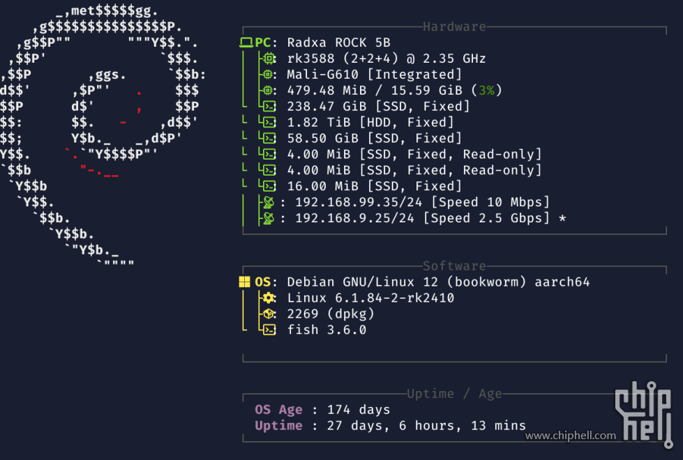

这是fastfetch吗? 怎么做到分类+网速显示的
~/.config/fastfetch/config.jsonc
github里有各种别人写好的, 看看改改就行
