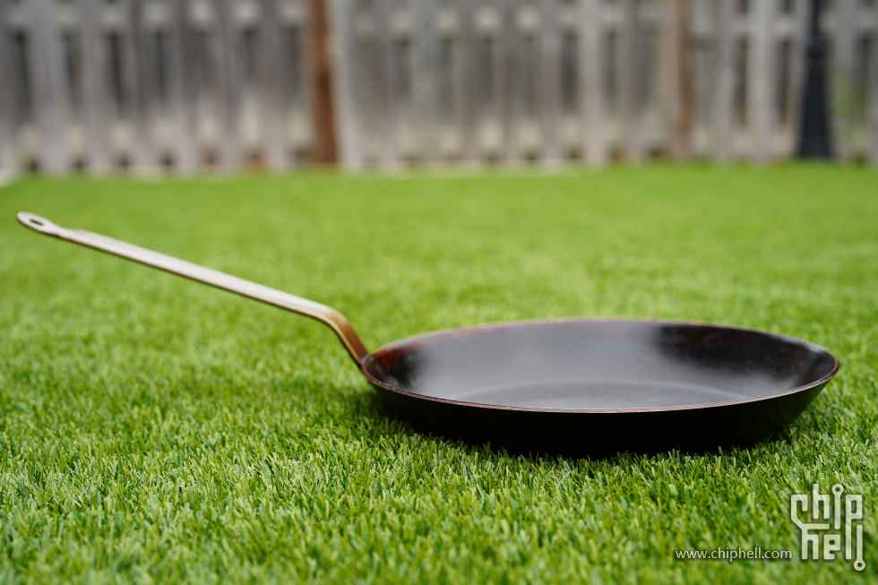

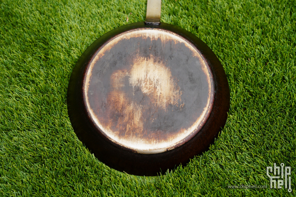

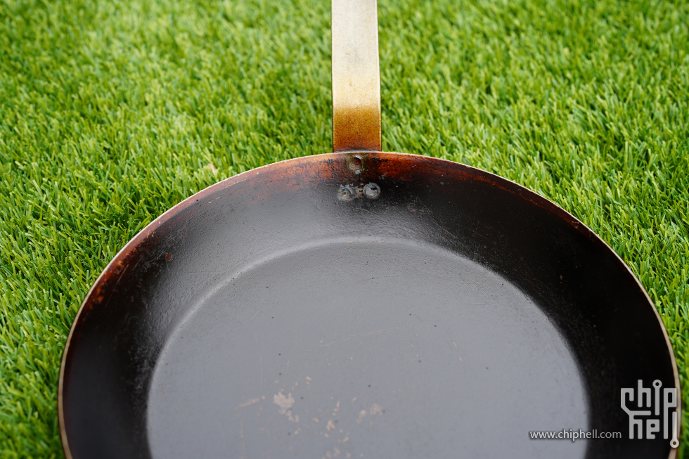

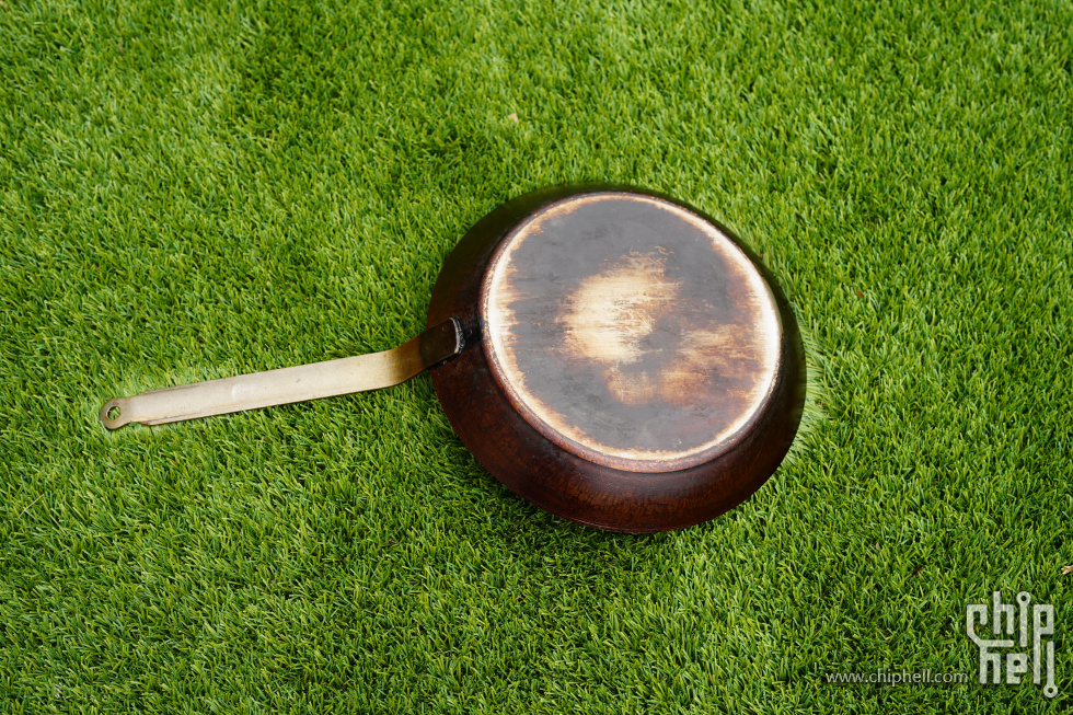

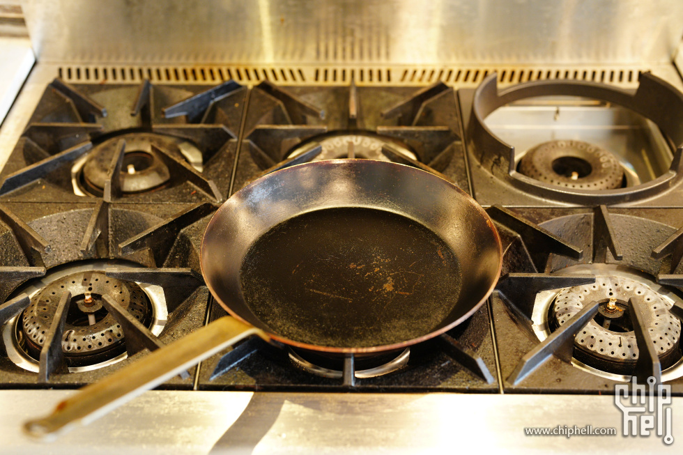

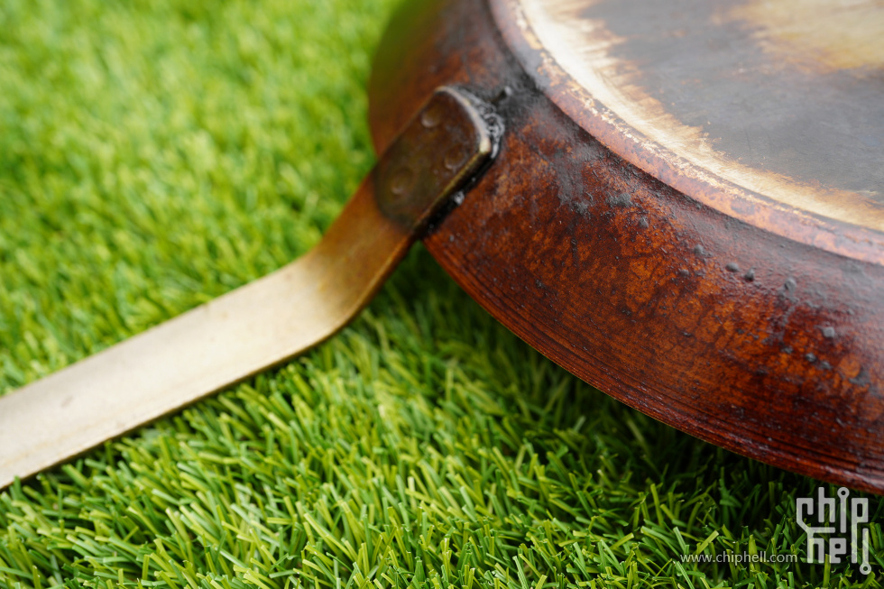

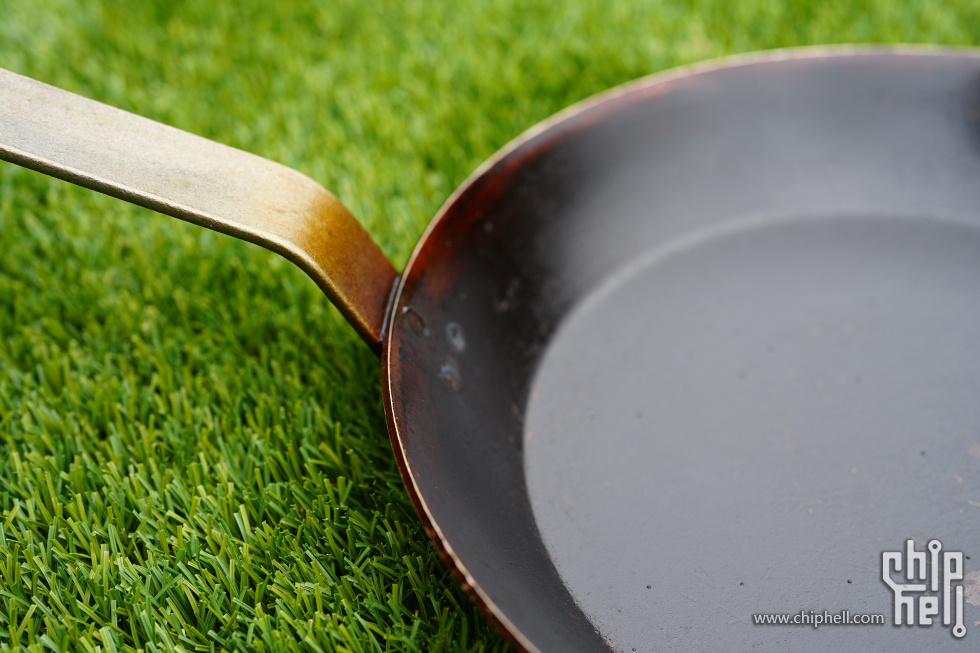

这个锅买回来的时候是银色的。可以看到这只用了10年的锅有相当厚度的season build up,颜色呈黑棕色

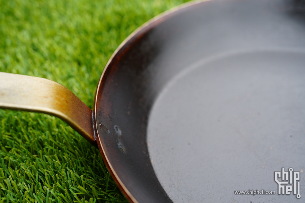

把手是焊上去的
感受一下seasoning的质感
放炉子上来一张

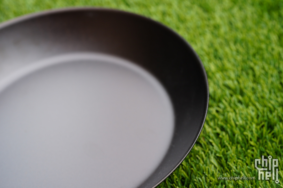

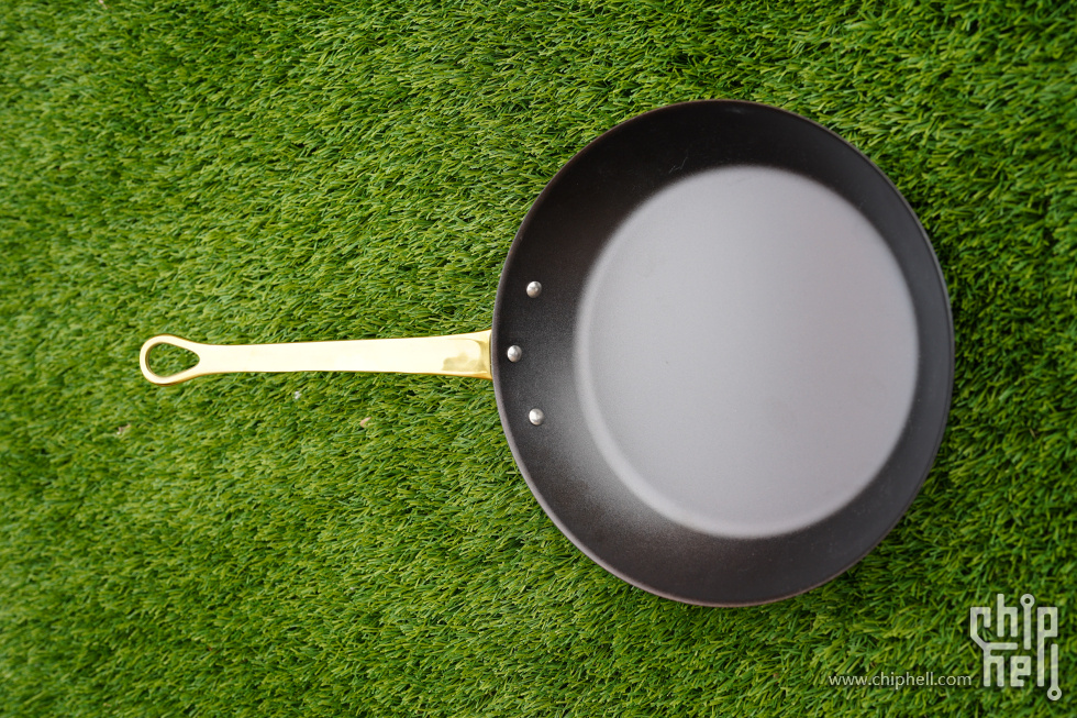

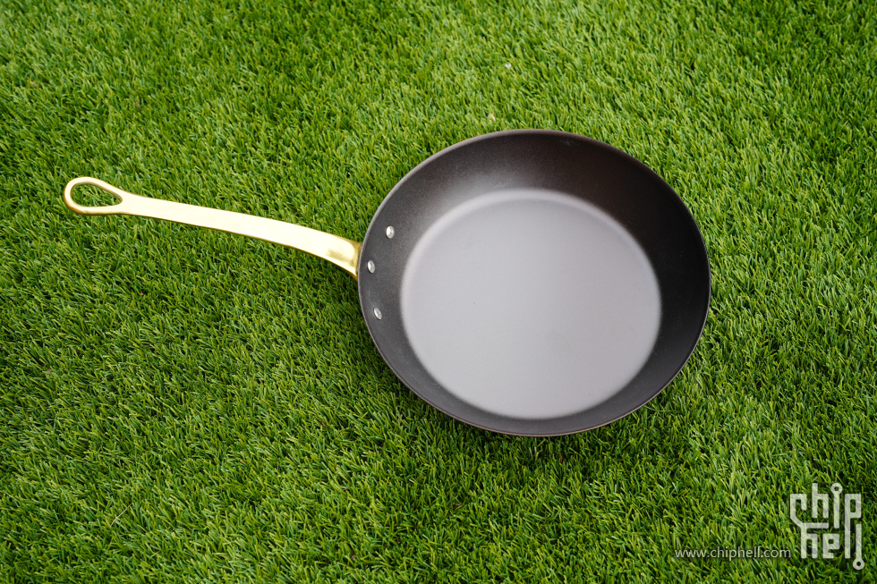

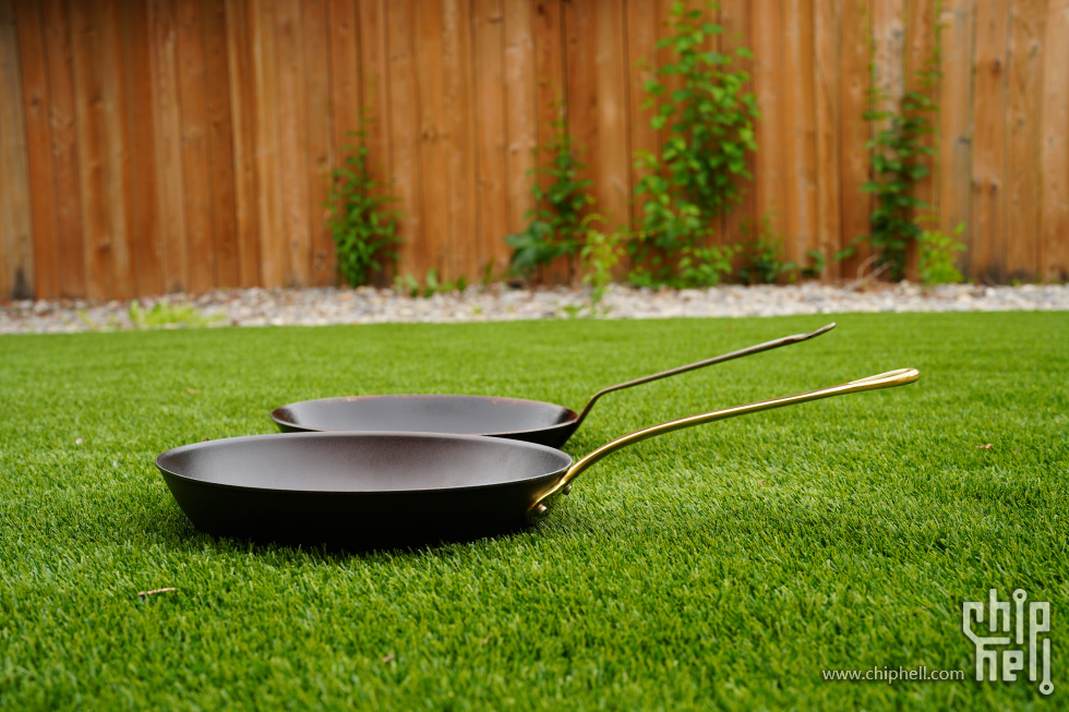

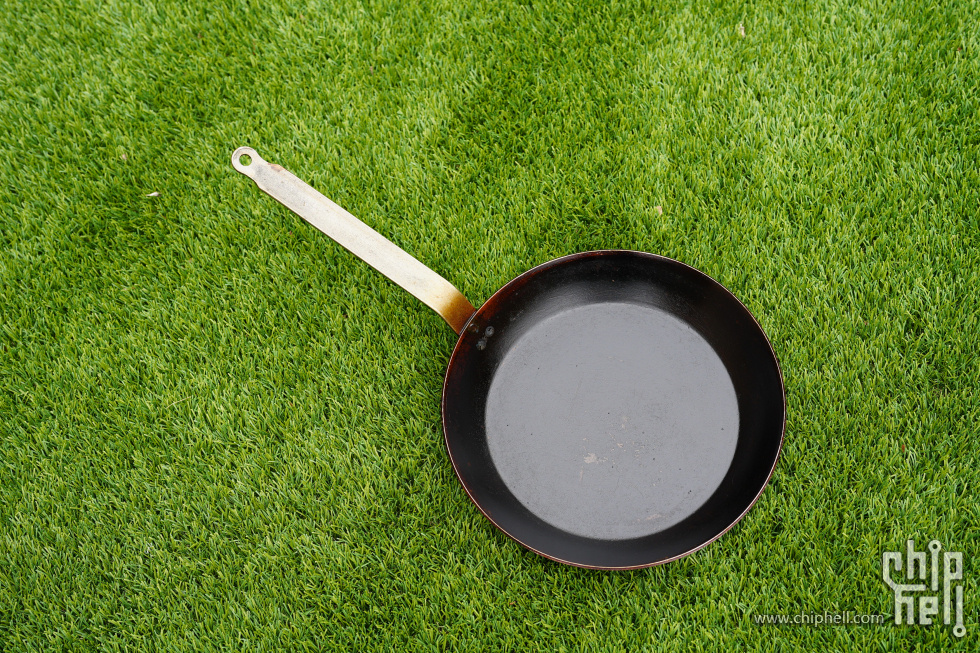

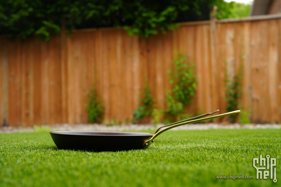

Tom Colicchio Frying Pan - Made In
这个锅按照made in品牌的说法:是照着美国厨子Tom Colicchio非常喜欢的,年轻时候(80年代)买的一个炒锅(原版早已停产),经过3D扫描之后,复刻出来的产品。
  • 瑞典制造
  • 11in(28 cm)的外径,9in(23cm)的底部可用平面
  • 1.9kg
  • 2.5mm厚度
  • 100% 纯黄铜把手
  • Tom Colicchio联名
  • 烤箱耐热1200F
  • 无涂层,出厂已经预开锅
  • 火炉,电炉,电磁炉通用

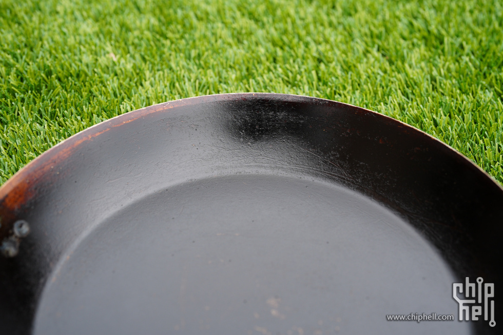

我最近刚买的,这个是11英寸的版本,还有个9英寸小版,只能做一人份的食物,不太实用了

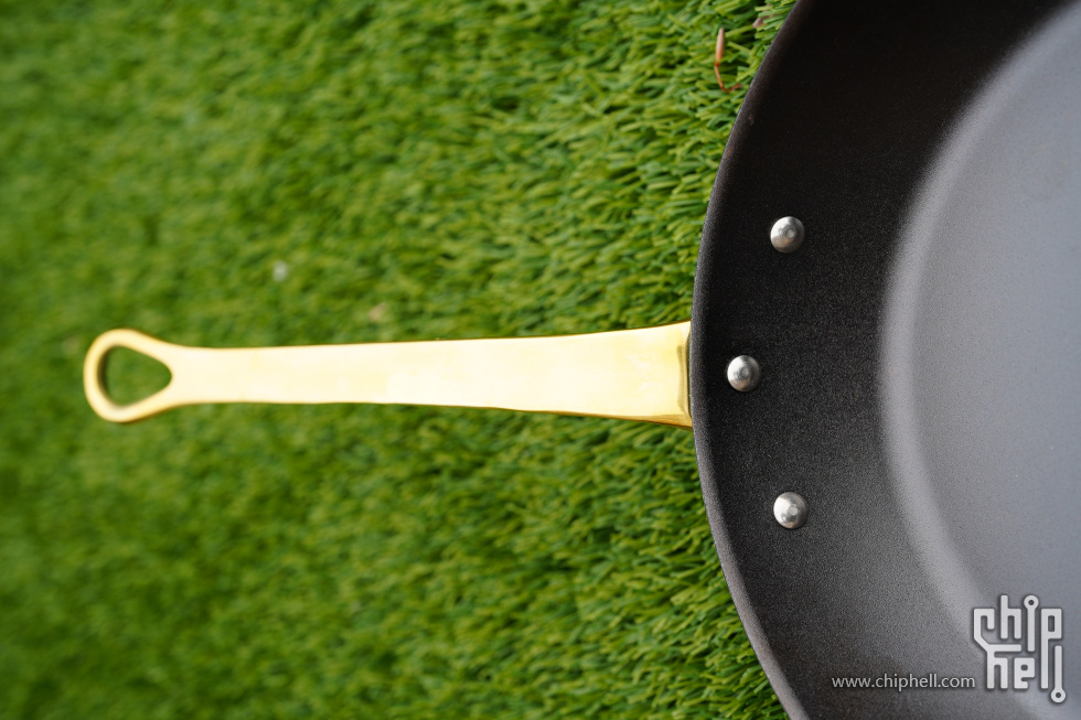

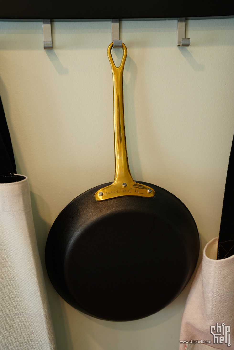

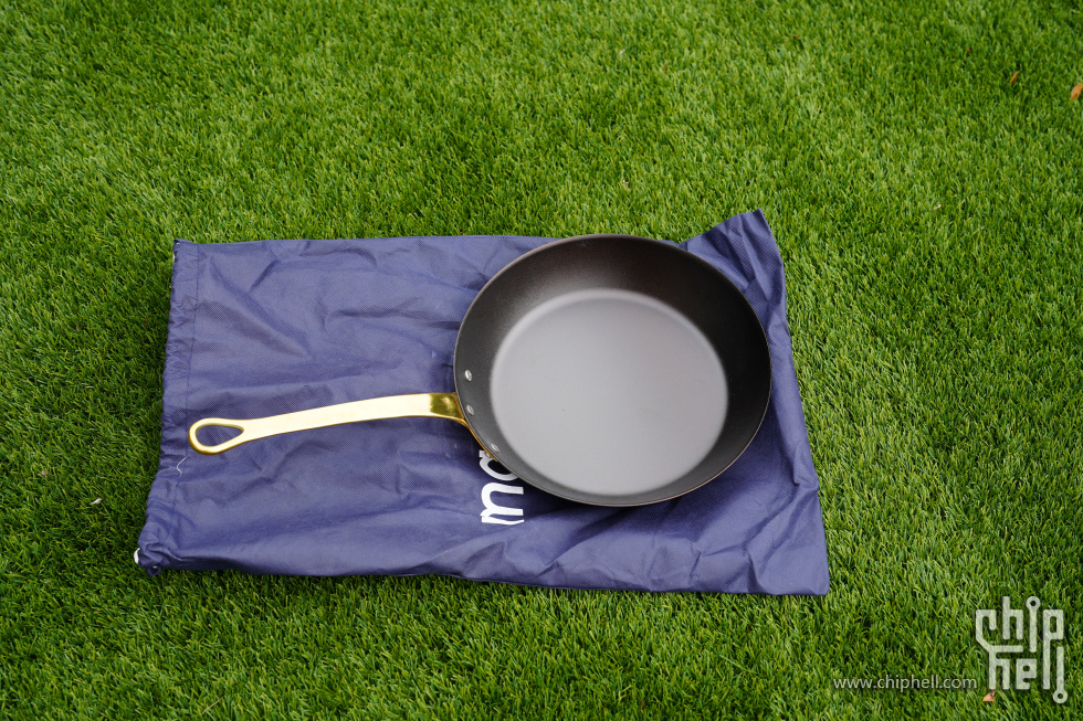

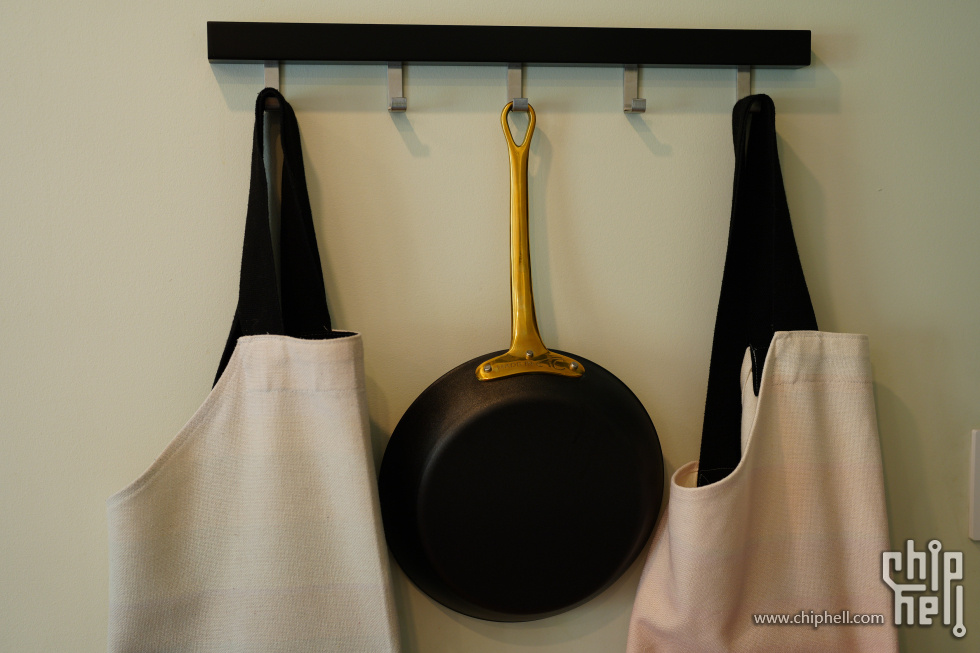

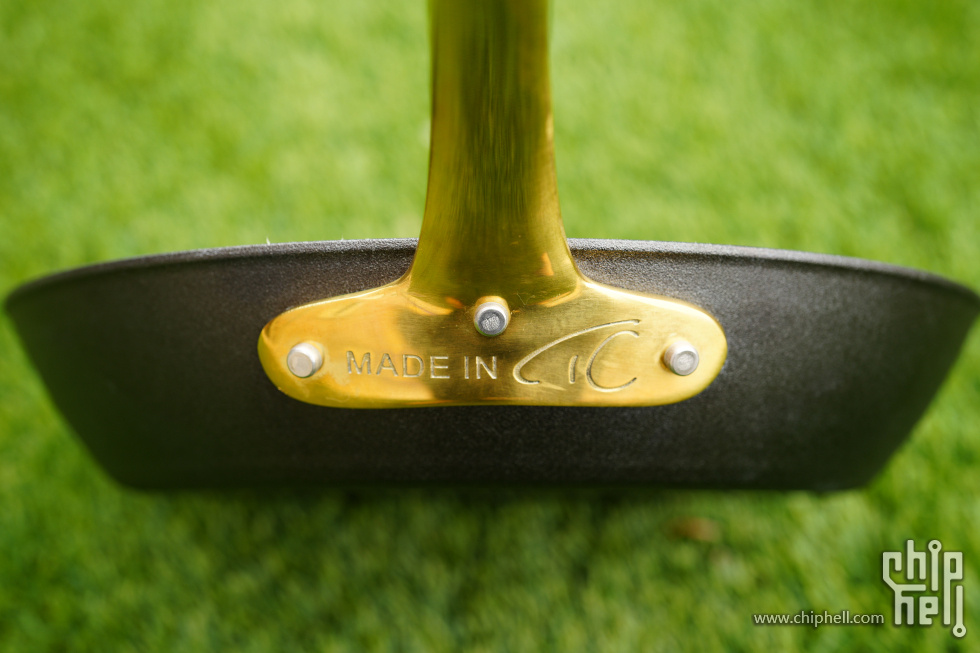

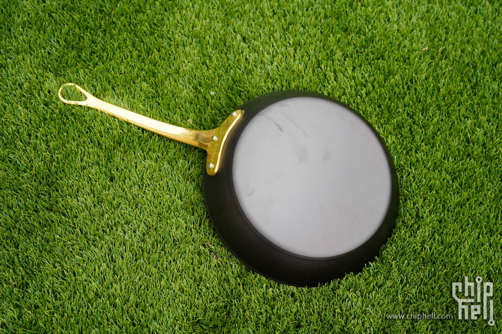

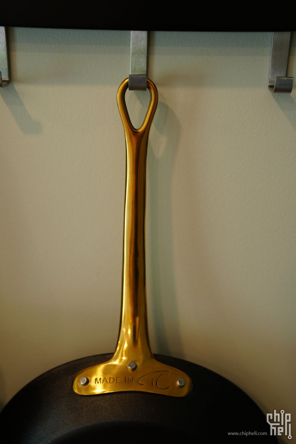

因为是黄铜把手,导热太好,用的时候会很烫。厂家送了一块带logo的厨房毛巾

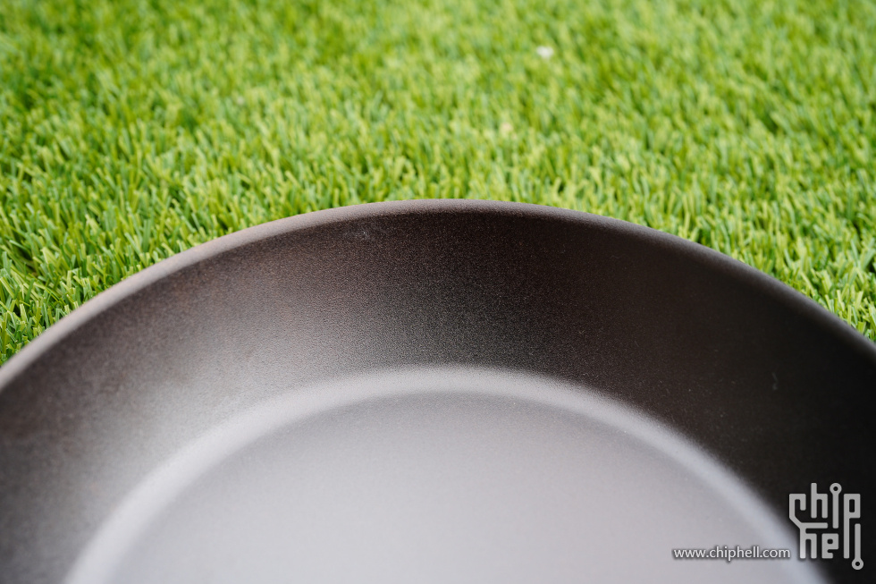

内外都是黑色,这是原厂的pre-season,高温预开锅。二楼我会讨论一下我对这个的看法

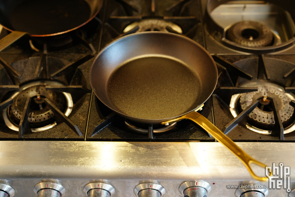

这个黄铜手柄是我买这个锅的主要原因,颜值高的锅你才会想去用它
放炉子上来一张

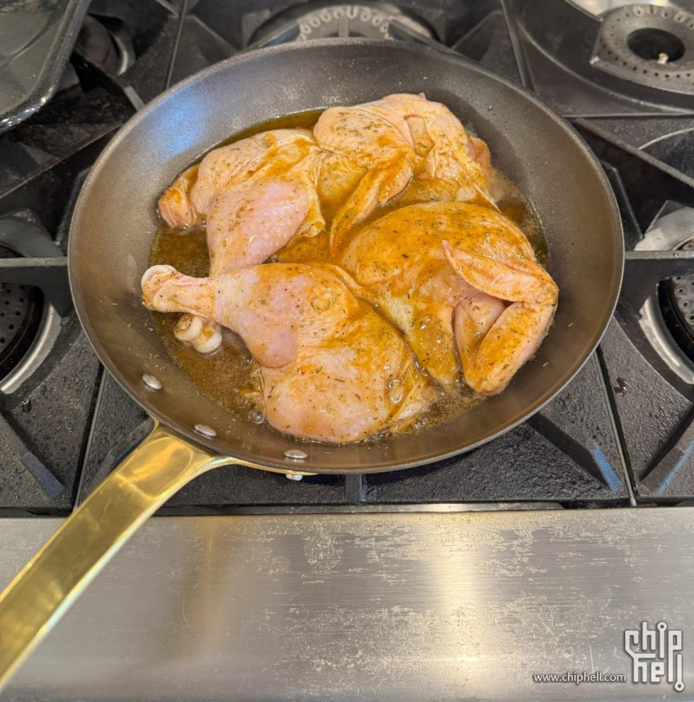

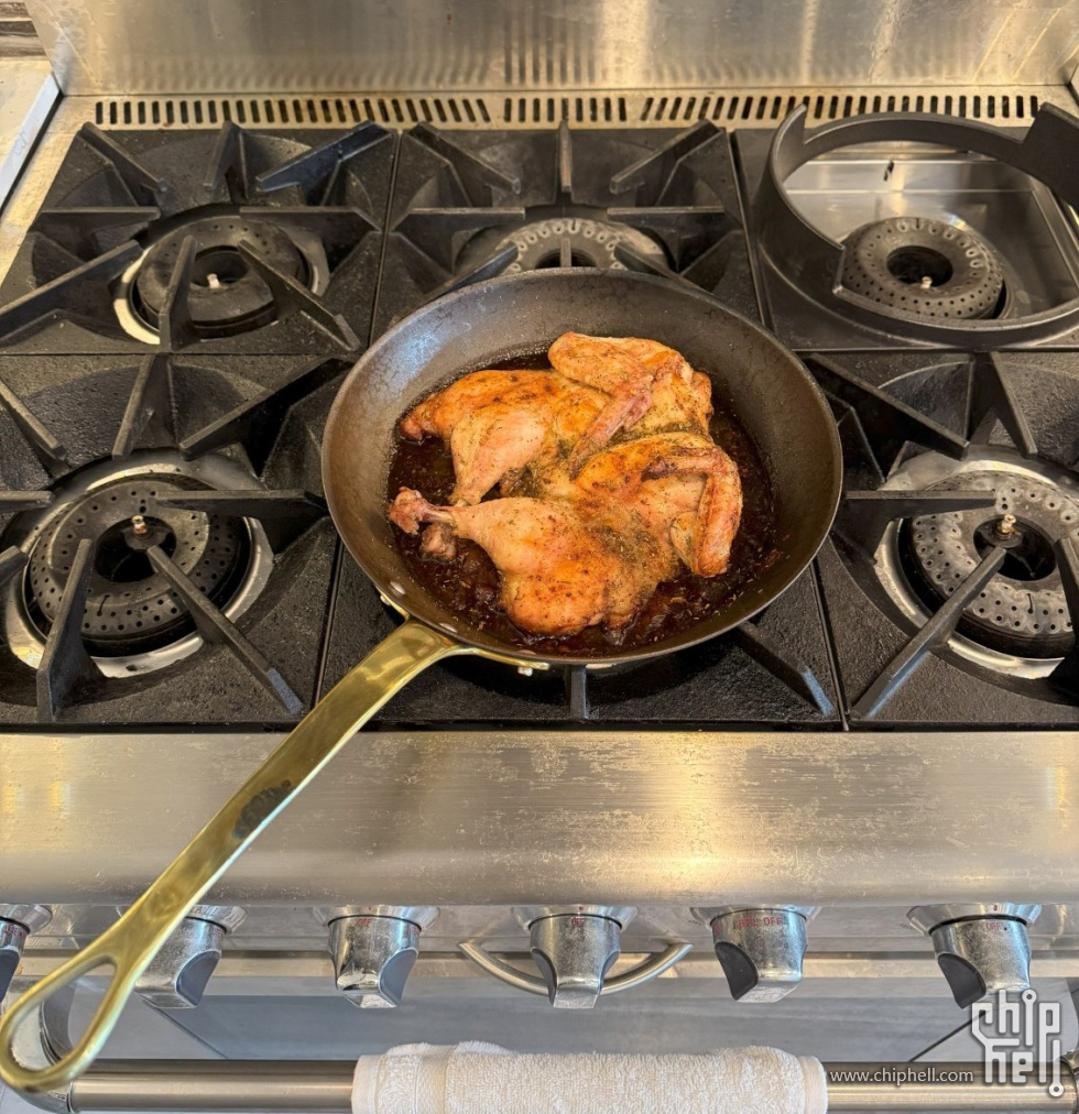

买了鸡扒练练手
先煎后烤,鸡扒出炉

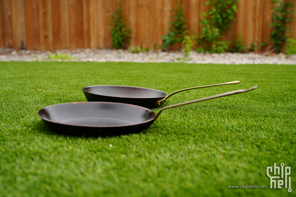

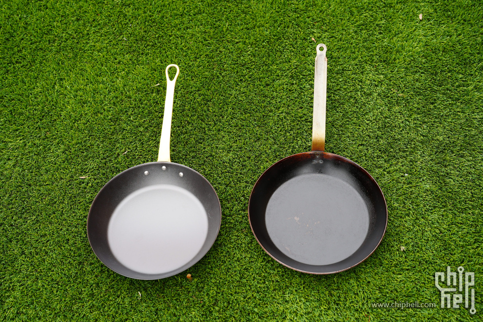

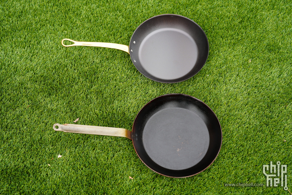

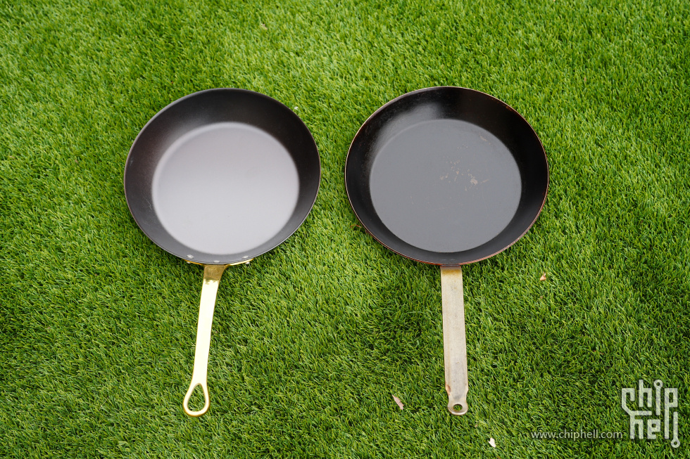

最后,对比一下两个锅
Matfer要厚一些,热容量更大,可以胜任煎牛排之类铸铁锅的活
Tom Pan 薄,升温降温略快,更类似于炒锅,对温度掌控需要更精确
把手角度还算接近,长度也差不多。太长太高的把手会塞不进烤箱,有些菜做不了。
这两个牌子的锅在北美都挺有名的,网上可以搜到很多厨师和餐馆给他们背书。要我说铁锅性能都差不多,用法也一样,挑选主要看把手的构造,锅的厚度,还有最重要的就是颜值!!!好看的,自己喜欢的厨具才会让你想要多用,多下厨

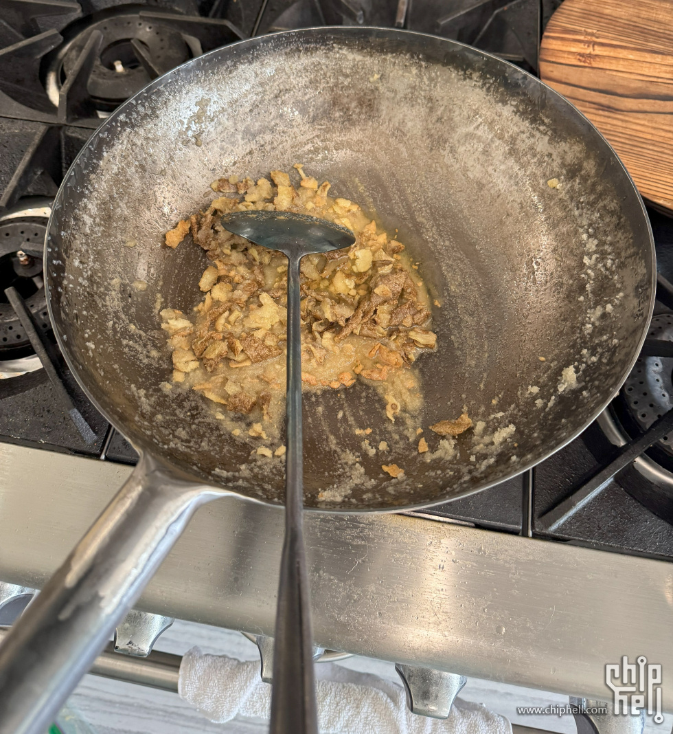

开锅方法:
适合各类没有涂层的铁锅/碳钢锅,圆底/平底,中式/西式都可以
80ml葡萄籽油,或者别的高烟点的油(不要用橄榄油,烟点太低)
160ml的海盐(颗粒不要太细也不要太粗)
赤褐色马铃薯,挑大的,两个(小的土豆数量自己调整),去皮,只需要土豆皮
  • 准备工作
    新锅拿热水和洗洁精,洗两遍,目的是把出厂时候的保护油,机械油洗掉
    旧锅如果糊了,之前开锅的油膜被破坏了,粘底了,也可以推掉从来。拿钢丝球/Bar Keepers Friend/小苏打把锅搓干净,要把之前的表面黑色,棕色,蓝色的残留全部磨掉,表面必须恢复到铁的银色。最后拿热水和洗洁精洗一遍
  • 开始开锅
    洗好的锅要立刻擦干,上炉子中火加热,让表面水分完全蒸发
    保持中火,加入之前准备的土豆皮,盐和油,不停翻炒大约10分钟。土豆皮和盐要覆盖到锅内表面的所有地方,这样油膜才能均匀覆盖
    土豆皮和盐作为介质可以摩擦和带走锅表面剩下的杂志和残留,让油更好的吸附在铁锅表面
    土豆皮变成黑棕色的渣渣就差不多了,把渣倒掉,等锅降温一些。热水不加洗洁精清洗,擦干,再上炉子把水份烧干

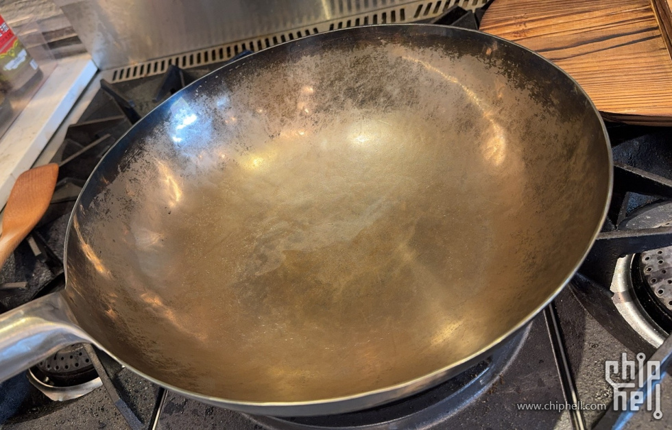

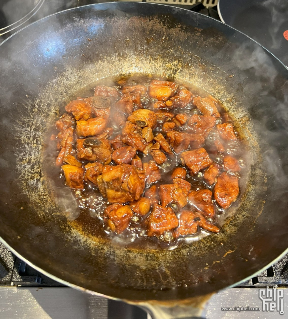

这里拿个中式炒锅作为参考,开锅中
刚开好锅之后的表面,银色里泛一些棕色。这样第一遍开锅就完成了。
红烧小排

发表于 2025-7-3 07:27 | 显示全部楼层
你这确定不是把锅开废了么,正常开好的锅应该是蓝黑或棕黑色的,你这是把表面氧化膜全腐蚀掉了啊,更容易生锈,每次烧菜前都得清洁了

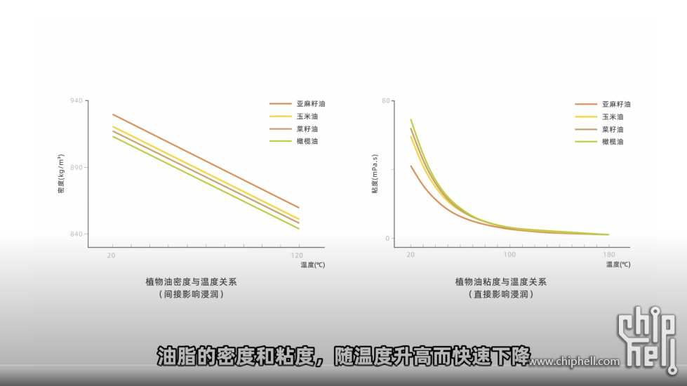

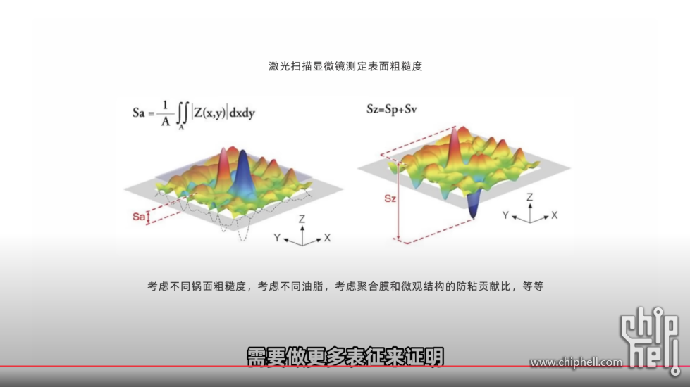

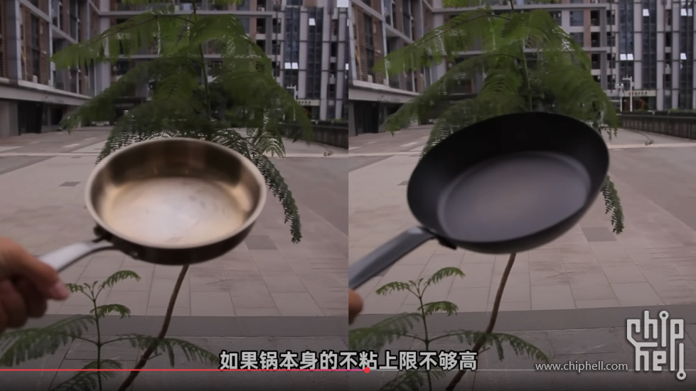

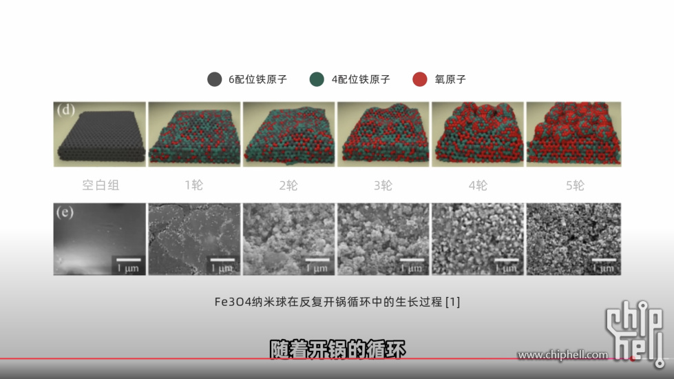

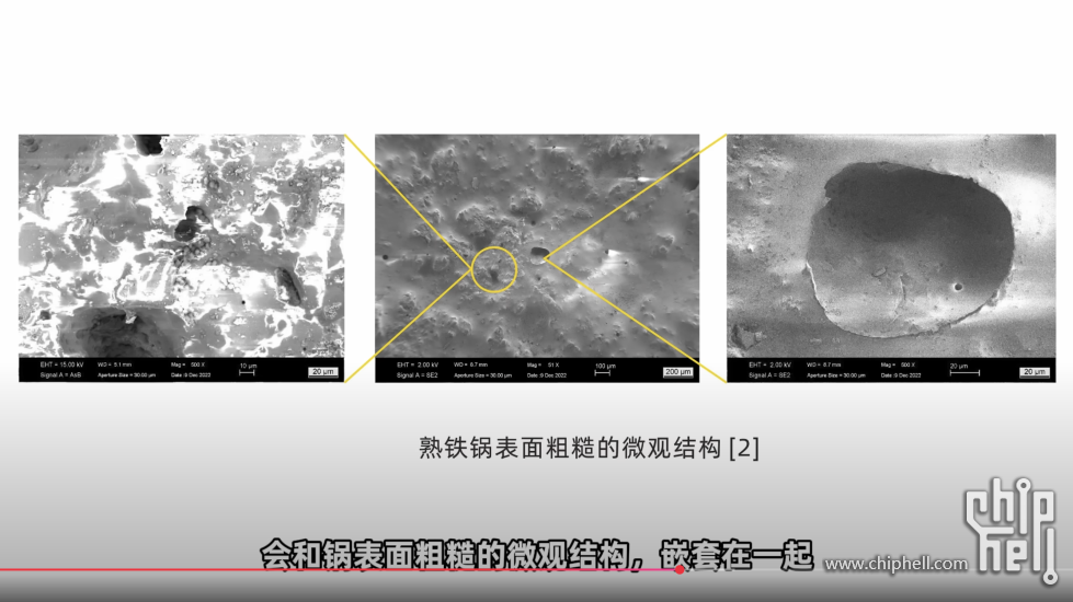

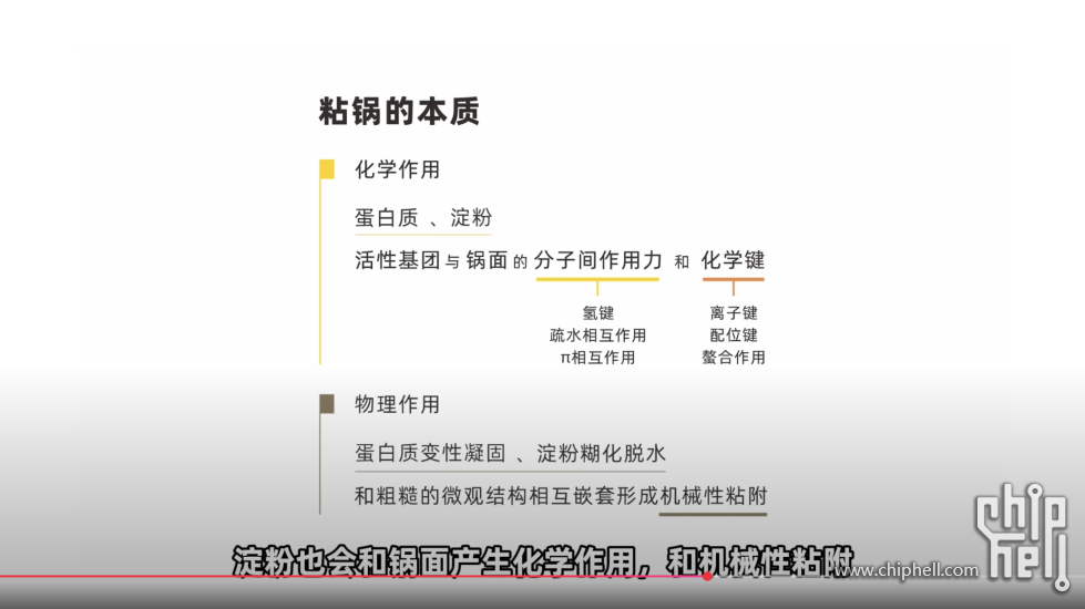

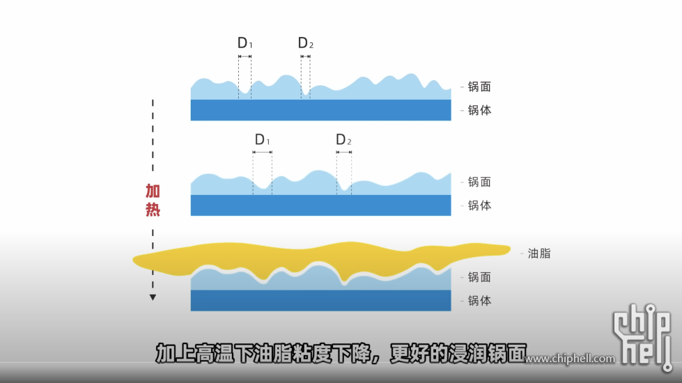

前几天在油管上看到一个理工男关于无涂层锅是否需要开锅,如何做到不粘的实验论证,结合化学 物理 材料学 多个角度理论刨析,硬核有趣,可以参考。
https://www.youtube.com/watch?v=Sjkm33U7RuM
省流: 油温足够高就不粘,开锅提高不粘下限。
p.s. 羡慕草坪...

发表于 2025-7-3 09:06 | 显示全部楼层
justilaker 发表于 2025-7-3 07:27
你这确定不是把锅开废了么,正常开好的锅应该是蓝黑或棕黑色的,你这是把表面氧化膜全腐蚀掉了啊,更容易生锈, ...
我也觉得有点像废了,每次开好的锅用来炒番茄之后就会出现这种泛白的情况。倒也不是什么大问题,下次再用油润一下就好了
发表于 2025-7-3 09:13 | 显示全部楼层

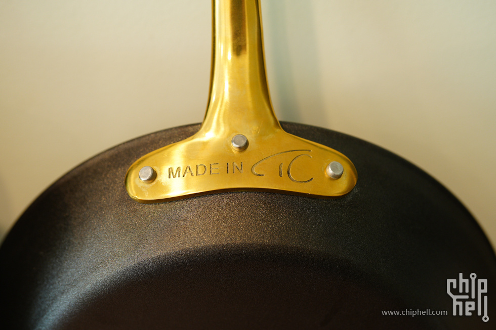

铆钉连接的手柄,比之前焊接退步了?
参与人数 1邪恶指数 +10 收起 理由
raymondzzd + 10
 楼主| 发表于 2025-7-3 09:31 | 显示全部楼层
炎夏 发表于 2025-7-2 19:15
用的啥清洗剂,一下就把老油洗掉了,变成一口新锅
我用的是北美这边常见的BKF,国内也有卖但有点贵。
你也可以搜不锈钢锅清洁粉,应该有类似产品
 楼主| 发表于 2025-7-3 09:32 | 显示全部楼层
dukeiii 发表于 2025-7-2 18:53
NB, 喜欢这种多元生活话题。
前几天在油管上看到一个理工男关于无涂层锅是否需要开锅,如何做到不粘的实验 ...
这视频相当硬核了,很有意思
 楼主| 发表于 2025-7-3 09:37 | 显示全部楼层
邕城摩滴佬 发表于 2025-7-2 20:13
铆钉连接的手柄,比之前焊接退步了?
不是一家公司,产地不一样,工艺也不一样
把黄铜手柄焊上碳钢锅体,可能比较麻烦吧。材料不一样我觉得用铆钉没问题

 楼主| 发表于 2025-7-3 10:28 | 显示全部楼层
  • 铁锅/碳钢锅不会废,大不了推掉重新开锅
  • 棕黑色是多层油膜的结果,并不是第一次建立油膜就能达到的,可以参考我用了10年的Matfer,这是我追求的效果。第一遍开锅之后,锅表面就应该是光滑,泛金色的
  • 烤蓝/烧蓝是一层Fe3O4,这个国内商家卖熟铁炒锅的卖点,美其名曰代开锅。问题是很多表面也不处理干净,导致蓝色根本留不住,用了几次就发黑或者变银了。我个人并不追求烤蓝
在我的经验看来棕黑色是多层油膜才是持久的养锅方式,我在二楼介绍的方法是比较简单有效的建立第一层油膜的方法。希望可以帮到你

发表于 2025-7-3 11:21 | 显示全部楼层
如果是不进洗碗机的炊具,我倾向于完全一体成型或焊接无缝,铆钉的接受不了。
raymondzzd + 10

发表于 2025-7-3 13:40 | 显示全部楼层
......为什么会用黄铜手柄啊.....除了好看真的没啥好处,传热太快柄容易烫手,强度也不是很高,但不得不说真滴好看
至于开锅的话,其实有烤箱的话清洗干净在火上烤干以后直接菜籽油涂一层,不要有流淌,然后扔烤箱200度烤一个小时,然后出来再涂一层再一个小时,有耐心3~5次就是完美的发黑油膜
