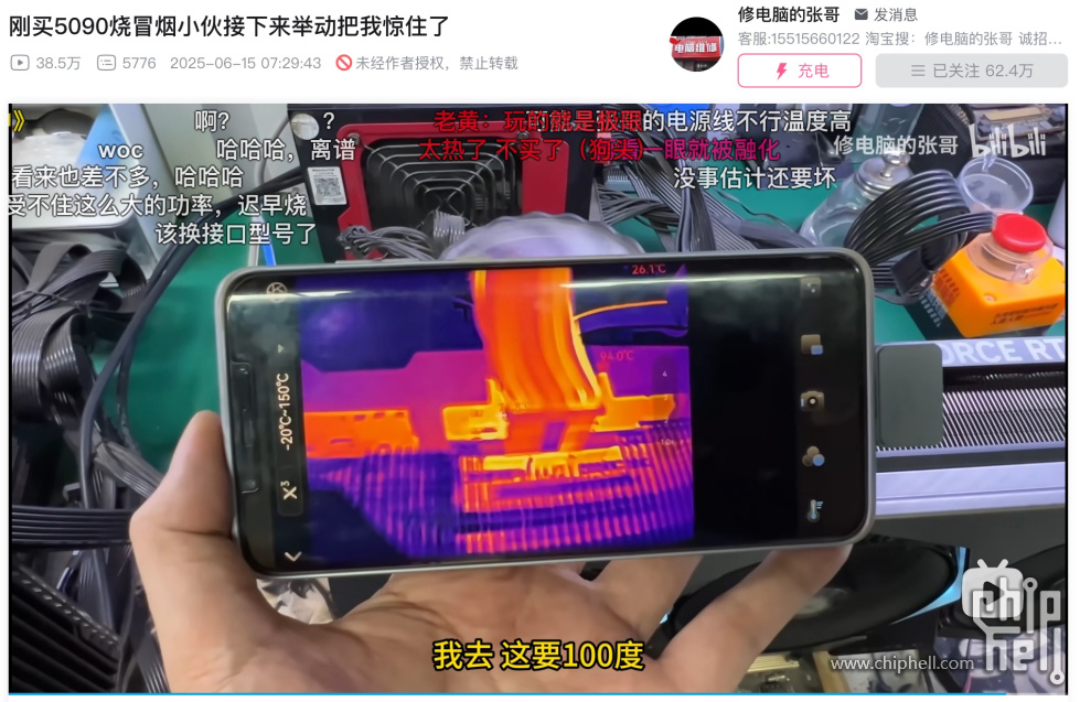

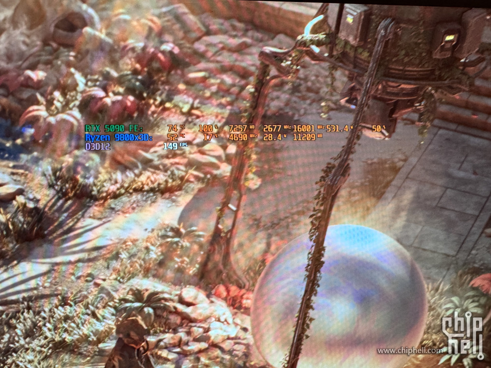

之前在网上传的很广,虽然很多人都认为这大概率是线缆的问题,毕竟是修理师傅,这线一天的磨损估计都当普通人一辈子:
但是数据就是数据,你不能不承认在特定情况下这个接口确实很危险。

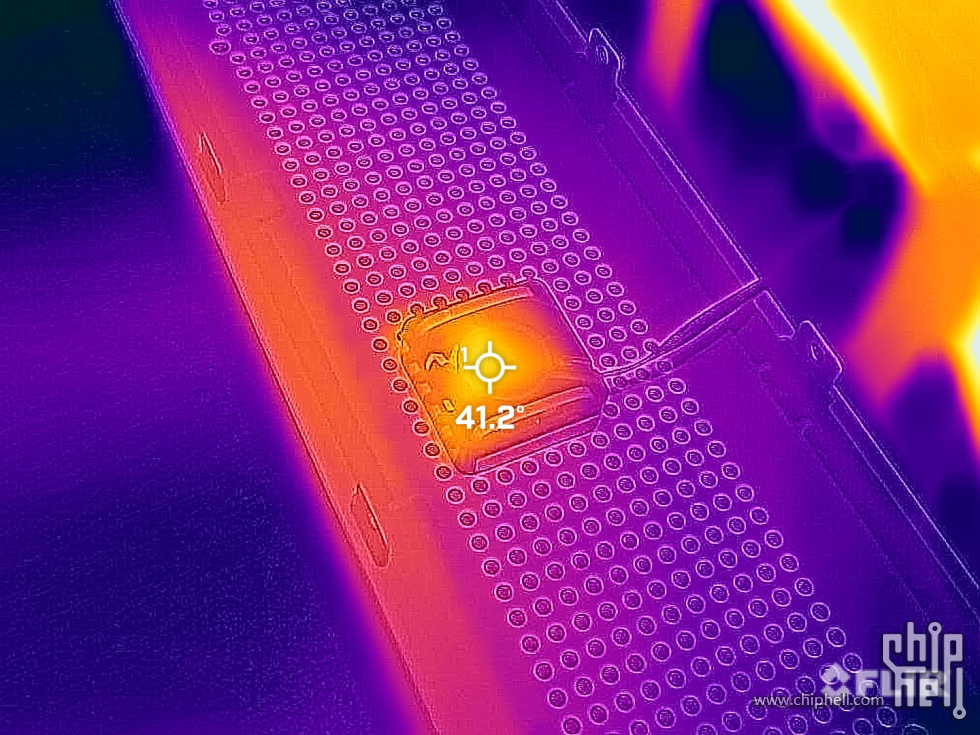

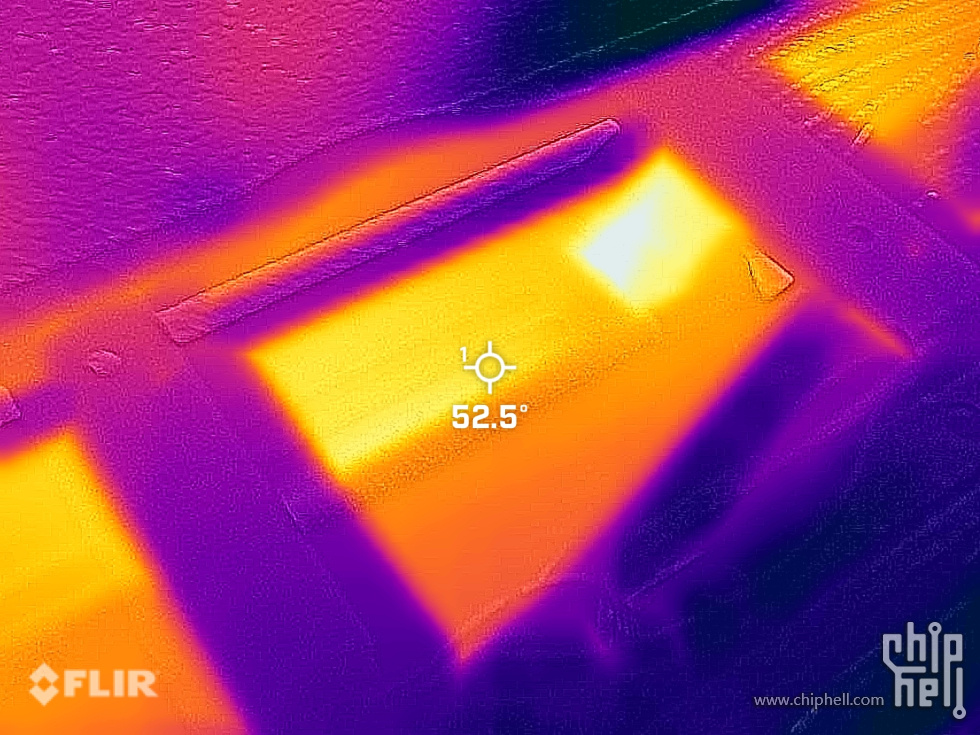

跑了 20 圈 steel normad 最后两圈的时候测试热成像, 63.4 度挺正常的:
我也量了下外壳的温度 52.5c 也比较正常:

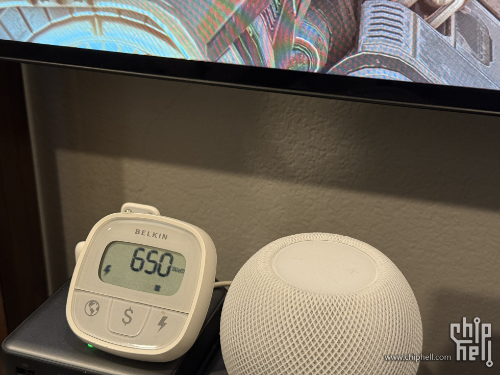

这时整机输入功耗在 650w,算上系数和 AC-DC 损耗,实际功耗应该在 600w 左右,与测试时的屏摄基本吻合。

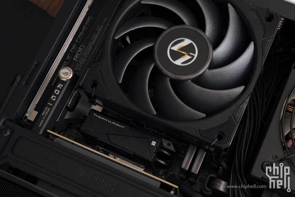

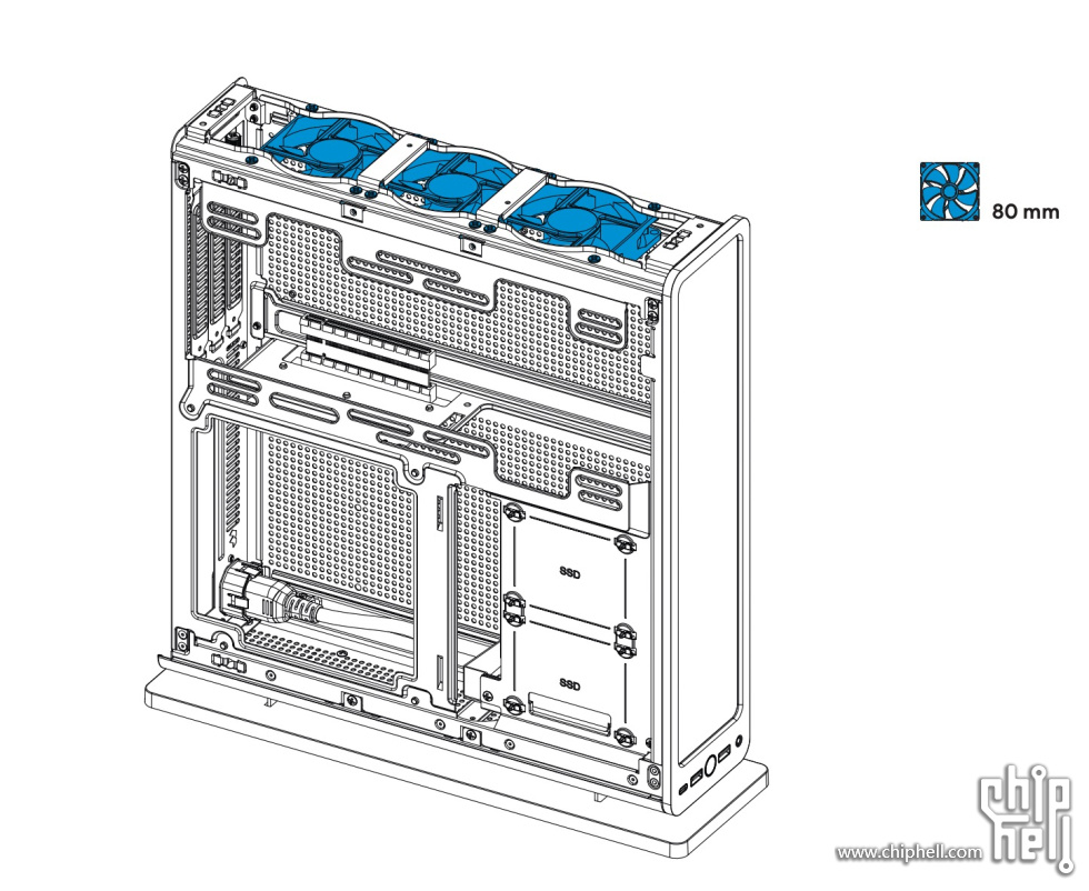

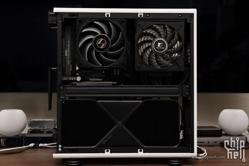

其实看到这个温度试验证明已经无大碍,但是最近手闲不住,又想着折腾,于是搞了个利民的 SSD 带风扇散热器,一次性解决掉 MSI B650i 上面吵闹的自带 SSD 风扇,以及把这个 SSD 散热风扇装到机箱底部的显卡供电位置:

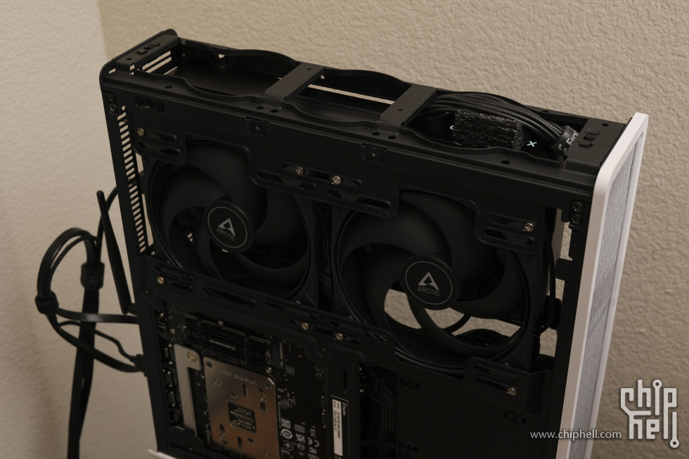

然后把利民这个小风扇挪到了 Ridge 底部,对着供电接口吹,这个风扇满速是 6500rpm,略微耳闻,可以 pwm 控制到 4000rpm 就完全听不见了:

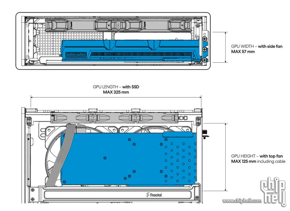

其实原本 Ridge 设计底部是能容纳 80mm 风扇的,但是限高 125mm,问题是 5090 FE 高度是 137mm,而这个供电插头刚好顶住风扇的位置,哪怕是薄扇也没法用,就只好用这个替代了。

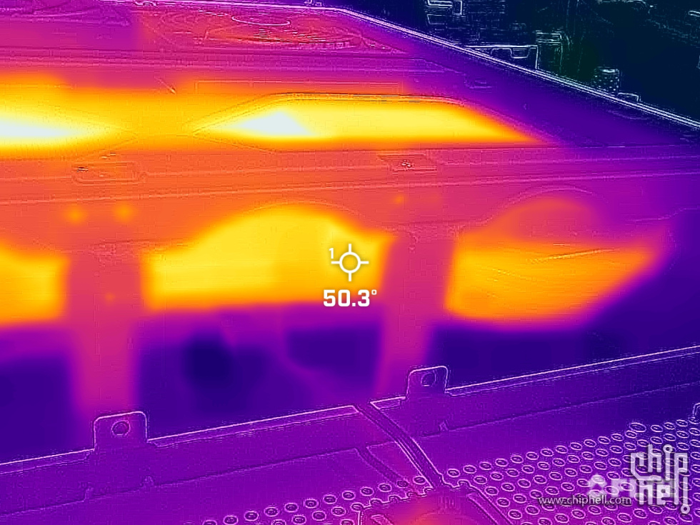

同样跑 20 圈 steel normad,快速关机后翻开测温, 50.3c 比之前降了 13 度:
不过考虑到我是测试完毕关机,开底座有十几秒的延迟,温度会有一定的减少,我也对比了外壳温度:51.5c,跟之前满负荷时即时测的外壳 52.5c 相差不大,所以保守估计,这个风扇也能保证 10 度左右的温度下降:
最后,还是很赞 Ridge 这款箱子,刚好有位置在不损坏颜值的情况下加个风扇;如果你实在是焦虑,就搞个测温相机看看吧,我反正不焦虑了

不能装80mm风扇有点可惜,想不到会有这种干涉方式

不能裝80,至少裝個60mm 3000轉的會好點

张哥视频里这根显卡连接线根本不是磨不磨损的问题,而是这根线早就废掉了,张哥因为想省钱所以一直用,其实这是对消费者不负责的行为。 417e7c1ed21b0ef4bc5faf4c9bc451da80cb3ead.jpg 48885882b2b7d0a24f79338f8def76094a369aa8.jpg
发表于 2025-7-2 12:01 | 显示全部楼层
spikeout506 发表于 2025-7-2 11:59
张哥视频里这根显卡连接线根本不是磨不磨损的问题,而是这根线早就废掉了,张哥因为想省钱所以一直用,其实 ...
他就是在制造焦虑,好让买5090的顾客有质量问题都到他那里修。4090,5090等高端显卡他的维修费是2000元+物料费另算。

张哥那个很明显是线材有问题

老张温度高是因为他那个破线插拔了无数次,接口可能接触不良了
