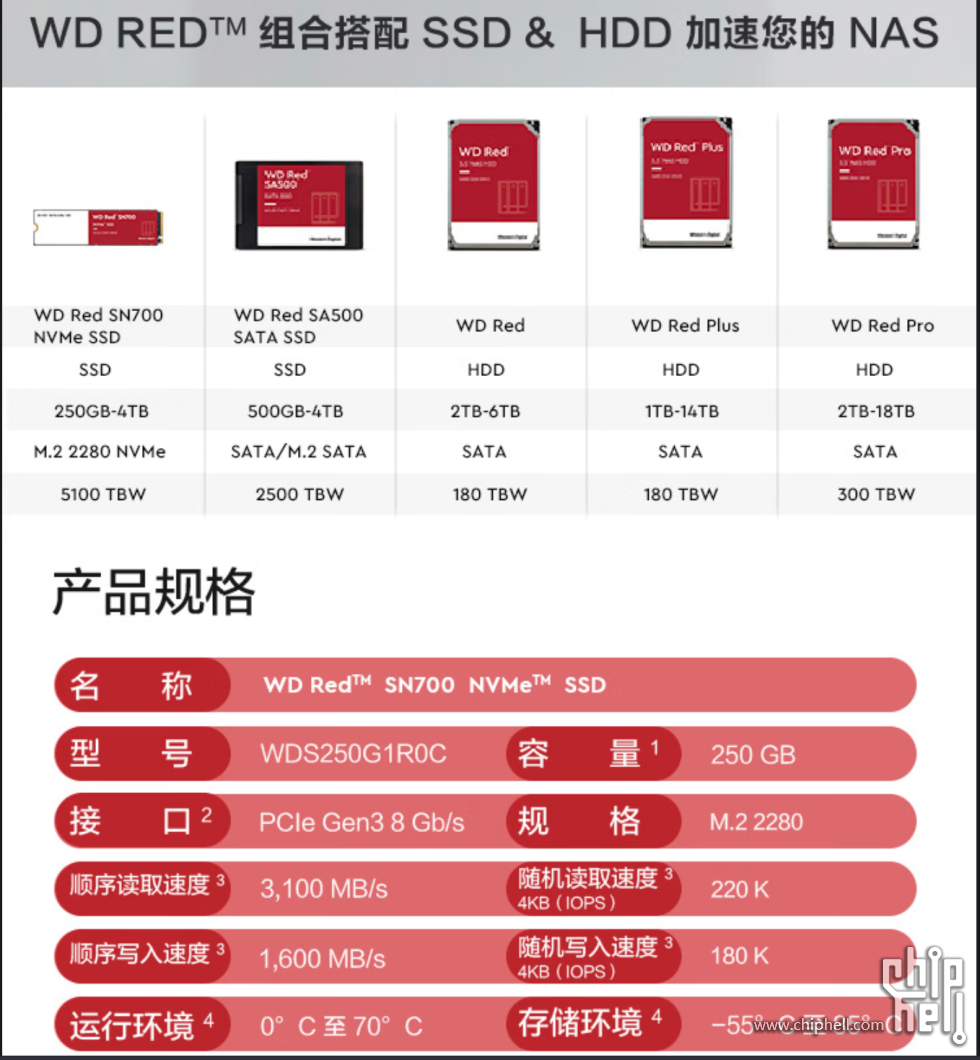

机械盘HDD的TBW为何这么低?180tbw~300之间,以下来自西数得官网,颠覆了我得认知。
我的自建系统每天备份十多个ssd十多TB,往hdd写入。如果属实这么低,逻辑完全逆转,全部改用ssd。
请懂得解释一下:

伺服电机、悬臂、磁头这些机械结构有其固有工作寿命啊

我给你看企业级HDD的数据吧,西数HC550,datasheet是公开的,网址是 https://documents.westerndigital ... rastar-dc-hc550.pdf
翻到文件的第二页,在左下角那块就写了工作负荷:Up to 550 TB/year
这就是目前企业级HDD的设计寿命,每年读写550TB。然后5年有限保修,同时年预计故障率0.35%(现实中没有这么高)
总的TBW没有写,不过大部分机房会在3年不间断运行之后,集中退役

实际上客户的盘550 SAS接口的,大概一共有90 块,每年干了大概800T,3年都没坏了。
发表于 2025-7-2 14:23 | 显示全部楼层
机械硬盘一般不标识 TBW。机械硬盘的寿命跟写入量并不是直接相关的。
图上的这几款机械硬盘在官网上也没有标识 TBW。只标识了 5 年质保,550TB 写入/每年的工作负载以及 250 万小时的平均无故障时间。

hdd以前真不看tbw,都是看通电时间,因为最大的损耗是轴承磁头

"机械硬盘一般不标识 TBW。机械硬盘的寿命跟写入量并不是直接相关的。"
所以在这个对比中和ssd一起标出tbw,严重怀疑是想衬托出他这ssd很耐用

机械硬盘没有闪存颗粒那种写入一定量就不能写入的情况,所以不能用tbw来衡量,理论上机械硬盘可以无限制永久写入擦除使用,寿命也是永久的
但机械硬盘是精密的机械结构,用久了可能会有磨损,也可能会有意外故障,比如温度高导致磁体膨胀与磁头发生物理接触,实际上是不可能一直运行下去的,机械硬盘一般用平均无故障运行时间来衡量。
