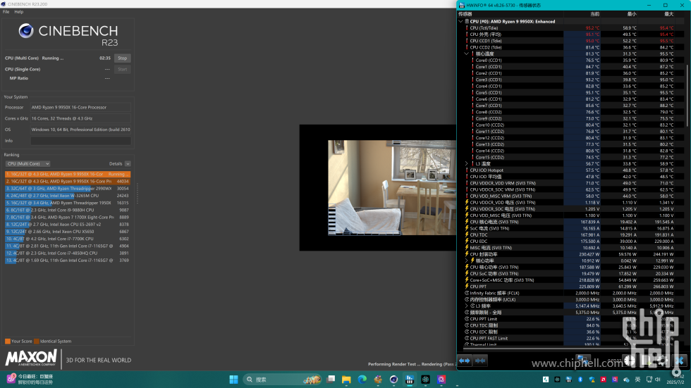

第一次玩amd pbo,360水冷是九州的冰爆,机箱是CH270,开启PBO,R23开启秒撞95温度墙,有一次R23跑到4.6w,后面不知道怎么改配置了,基本就4.4w左右了,我的问题是,360水冷配9950x,开启pbo装95温度墙正常么?是我水冷的问题还是正常现象?第一次轻喷

你觉得顶到最满载状态下,高温难道不是应该的吗?
360水冷又不是液氮,95度太正常了

发表于 2025-7-3 11:35 | 显示全部楼层
我9950X锁230Wtdp用魔方360压R23冬天可以上4W7。现在室温28度跑R23 5秒上95度,R23只有4W6,锁200wtdp,跑R23只有85度,分数4W5。夏天可以降低点tdp性能差不了多少,温度低了很多

我现在室温26~28,如果开机一段时间后,水温已经比室温明显高很多后,85度温度墙只能跑到240w以内功耗。把所有风扇全开降低水温后,才能在85度温度墙下跑到250w。如果风扇依然低速且只开3个,250w我估计也会到90几度的。我是3冷排8风扇双水泵,瓦尔基里冷头的分体了。
所以楼主250w跑到95度如果是在较高的室温,且开机一段时间,水温上去以后,似乎还算正常。可以在类似室温下,把风扇全开一段时间,压制下水温,再跑下看是否瞬间95度。从个人角度,能压到250w,哪怕是95度,也是个合格的成绩,除非室温和水温都较低的情况下,才不正常。
