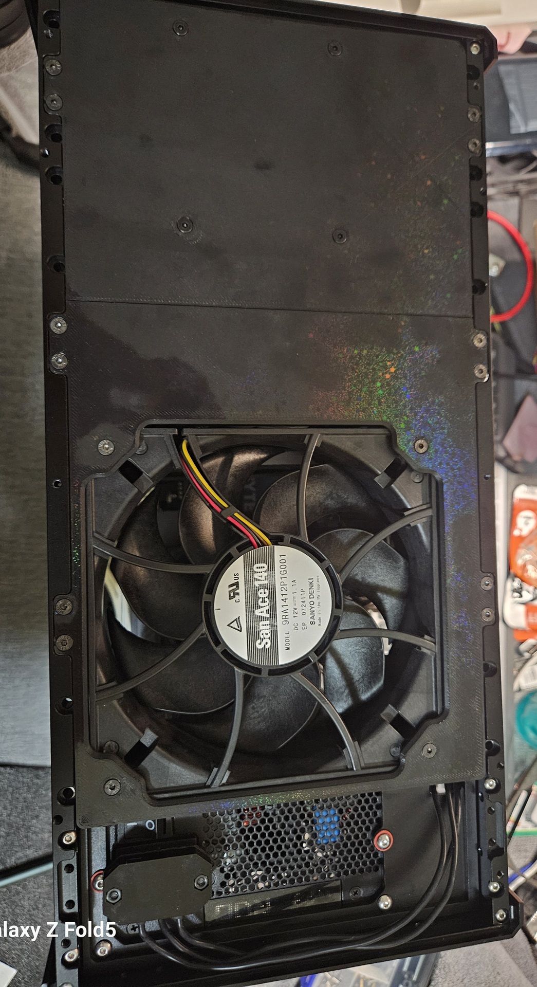

Meshify3XL这款机箱的后续个人魔改思路:
这款机箱顶部虽然支持420冷排,但其实有一大块区域为了兼容360冷排,而做了遮挡。
个人感觉对噪音和散热都是有影响的。
所以之后考虑要不要把红色区域的给切掉?
再之后,我对这台主机的终极形态的思路应该是X870E Hero BTF+5090夜神BTF+性能ok的短管水冷(龙王4和隐流2太次了)
所以可能得把Meshify3XL的背板切出BTF接口的口子
顺便请教一下,无论是切背板还是切顶部冷排挡板,哪种工艺更靠谱?

切机箱我实测用小手锯+锉刀的效果好,还可以用不同粗度的锉刀修修细节,我觉着你开始捯饬diy机箱也只是时间问题辣

能拆顶板的话就不用切吧,跟我一样定制一块就行.

3D打印是个好思路。

记得用PETG CF或者PETG GF,不然按你那个冷排重量,至少得5层墙8MM厚度30%填充了

好的记下了,出图的话我有原金属件的基础上,有什么好的出图方式吗?

尺子自己量一下工件大小和孔距,会作图且有条件的话直接电脑上出模型,然后上3D打印机局部打样,主要目的是对一下弯折部分的贴合度和孔位.没条件的话画好图可以用纸板和热熔胶搓一个模型出来,看看需不需要修改,图纸定型后就能直接出成品了,工艺的话3D打印/亚克力/钣金/铝合金CNC都行,选个成本便宜的就行

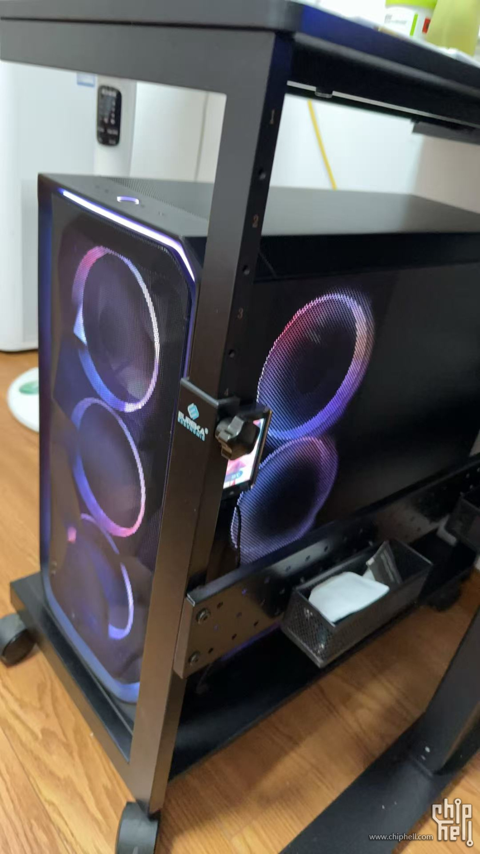

同款机箱,就等最后一个mumont14 argb风扇到 微信图片_20250822101855_129_875.jpg 微信图片_20250822101847_128_875.jpg

这个机箱侧边风扇我觉得是十分有必要的,坐标上海,室温30-32没开空调,9950X3D 待机54-57度,5090显卡43-45度(显卡风扇未转),加侧边三把mumont14 后,CPU待机51-53度,显卡待机39度左右徘徊,而且侧边加分形三把mumont14 ARGB是根本不需要延长线的看,我现在等第四把加到尾部去,CPU水冷的情况下,应该算是完全体了。如果用风冷,侧边三把不需要任何延长线,顶部三把可以和尾部串联,然后用分离延长线搞定。
