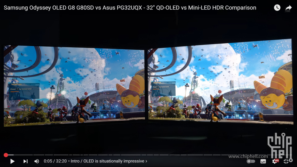

最低最低全屏一定要在300尼特以上
不然显示白天或者比较明亮的场景是不够用的
这还是在关了灯的房间里录的,环境没有半点拖累OLED

original 发表于 2025-9-1 04:05
最低最低全屏一定要在300尼特以上
这还是在关了灯的房间里录 ...
让相机曝光补偿放在OLED上,人眼感受到的正确亮度,右边的就过曝了。一切从实践出发,实际体验下就明白了。
