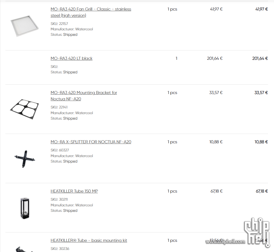

woaiqiu947 发表于 2025-7-10 17:56
watercool Mo-ra4 400 的确漂亮 又好看 但这一套的确超出了我的想象 没想到分体式这么贵的呀 ...
开弓没有回头箭,入了分体的坑,除非你能知进退,不然啊,早晚的事,我用的RA3,也是一点点攒的,风扇、水泵,泵盖都是国内买的。当时也疼,但是现在好安逸 d4c76005.png

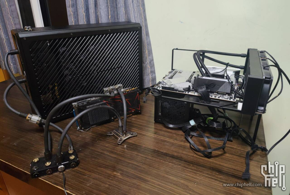

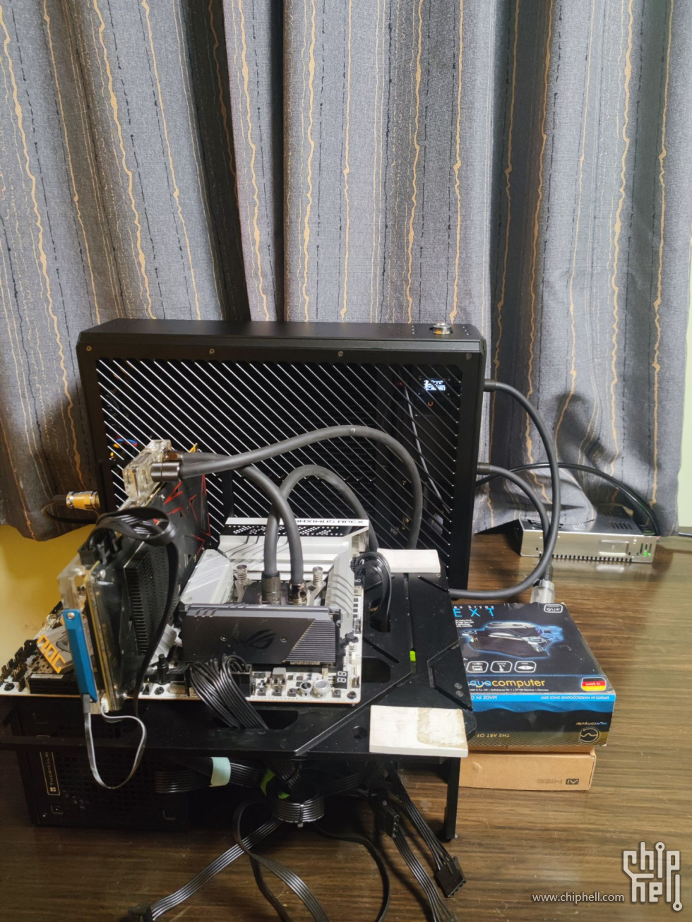

我是内置360+外置480(240*240小型阵列)。内置部分pwm控制,外置部分是独立的手动调速器控制,可以关闭。外部的风扇和水泵都通过延长线连到机箱统一供电和调速。
实际使用时候是关闭外置的4个a12x25的,单纯靠内置的3+1个T30低速(400~1200,调教非常保守,以安静为主),此时如果正常看chh和b站等日常使用,时间一长,水温手摸会有温热感,85度温度墙下,9950x R23时候只能到230多w,跑分46200分,室温26度。而如果开启外部的4个a12x25,水温降低较为明显,手摸凉凉的,85度温度墙下可以跑到250多w,R23 47000+
从这个维度,其实也差别不大,但是有个场合就很明显了,就是显卡高负载的时候,此时内部的冷排变成了拖后腿的,必须打开外部风扇才行,并大幅提高后置风扇抽风,降低对冷排的烘烤,不然水温就上去了。
为啥不用全外置呢,一来绝大部分时候其实内置360都够用了,外置风扇不仅带来额外噪音,还极易积累灰尘,需要定期清灰。二来方便折腾,只要断开快插,内部是个完整的360aio散热系统,方便搬机器和装东西时候开机用,而不必把外置水冷也一起搬。

我是内置360+外置480(240*240小型阵列)。内置部分pwm ...
你这个方式牛啊 这个外置冷排的和内置冷排都是外置的那个水泵驱动嘛?

发表于 2025-7-14 15:52 | 显示全部楼层
内置的冷头是一体水的冷头,自带了小水泵。
和外部的独立水泵构成不对称的双水泵。不用过于担心两个水泵不同的问题,在不拆掉aio自带涡轮的情况下,正常使用中,开启aio自带水泵后的流量还是比使用单独外置水泵高的。
