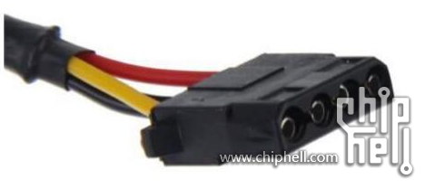

大D是什么?
发表于 2025-7-9 09:46 | 显示全部楼层
拆过一个10t的,放在nas当下载盘,到现在已近5万小时。
 楼主| 发表于 2025-7-9 09:49 来自手机 | 显示全部楼层
dongshn 发表于 2025-7-9 06:58
可以 拆了好多个了,但要注意有可能认不出硬盘时
1. 用胶带贴住几个点,可以b站搜索
大D是什么?
发表于 2025-7-9 10:00 | 显示全部楼层
电源接口的一种,图上的这种
