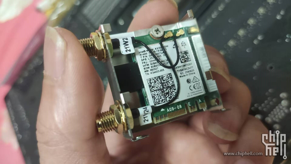

3月份购买的Gigabyte AORUS Elite AX ICE小雕主板,Win10 22h2系统。自带的AX210网卡在上个月底安装了06月度更新之后,连接的蓝牙音箱开始出现频繁断连,现象就是连上音箱之后,几秒就自动断开,系统蓝牙设备界面的“其它设备”一栏有个英特尔蓝牙设备,会跳出一个“驱动程序错误”的信息。如果不理它,隔一会儿音箱又会重新连接,然后再断开,周而复始……
一直以为是系统更新的Bug,卸载了更新没改善,又重新安装了系统之后,蓝牙设备就直接消失了,设备管理器里面整个“蓝牙”设备全都不见了。
BIOS里面把板载蓝牙从Auto改为Enable,甚至降级了BIOS(F35->F34),都没有再把蓝牙找回来。PS:自始至终,WIFI都是一点问题都没有的。
想问一下,这是不是可以判定是网卡硬件死翘翘了?如果能确认是硬件故障,就只能找官方售后了。

松开螺丝 和 外罩  把模块 拆下来 , 里边就是M.2 插槽 + 一个网卡 , 把网卡 金手指 擦擦  模块插针 看看有没有 因为 潮湿  腐蚀  或 脏污, 大概率是 接触不实
发表于 2025-7-9 15:56 | 显示全部楼层
zhjook 发表于 2025-7-9 15:15
松开螺丝 和 外罩  把模块 拆下来 , 里边就是M.2 插槽 + 一个网卡 , 把网卡 金手指 擦擦  模块插针 看 ...
对滴,我有一次安装的不好就是只有蓝牙没有WIFI,驱动搞了好久最后重新拔下来装一次就好了
要拆网卡就要全拆散了,现在还不想用这一招,最后实在没办法了再说
