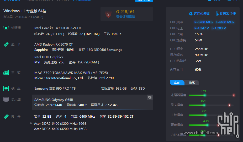

依旧前言:今年生产力需要高性能电脑,许久未装机,也不知道啥硬件行情。好家伙不看不知道,倒反天罡了?I9只要3000,70TI系列要7000-8000?当年我配个顶级显卡1080ti也才5000多块,70ti这种东西狂潮的时候也就涨到了4000+,如今显卡黄金做的?因为京东搜过显卡,大数据被采集,抖音diy硬件视频主都在疯狂推9070XT,让我原价4999抢到一块蓝宝石脉动。我对AMD的显卡没有什么偏见,20年前买过一块Ati Raden 9550,起码在当时那个年代,也让我爽玩大部分游戏了,甚至08年还能100帧低画质打CF。。。。
配置单如下: 屏幕截图 2025-07-09 151841.png
问题一:在EDGE或者chrome这种Chromium内核下的浏览器会出现计算机假死问题,尤其在多浏览器窗口下,切换或者唤醒窗口的情况下,画面声音鼠标全部卡死,键盘大小写切换灯失效,约10几秒后自动恢复。当出现这种问题时我第一反应是CPU问题,于是更新最新bios,全默认情况继续使用,发现还是会复现。于是我把CPU 内存 硬盘 显卡全烤了一遍没有任何报错,而且在全屏玩游戏或者是生产力渲图的时候没有任何问题,且问题复现的时候,系统日志没有任何异常,有时候一天好几次,有时候几天一次,当时真快给我搞崩溃了。由于之前蹲显卡的时候核心显卡用过一个月没出现过任何问题,所以思路开始清晰了起来,感觉大概率是浏览器的硬件加速和显卡驱动直接有问题。经过我一个月的反复复现,测试,找到了以下解决方法。
解决方法:1:直接关闭浏览器硬件加速,此举不现实,毕竟谁也不想开个网页有一点动画CPU风扇狂转,占用率飙升。2:AMD驱动关闭显示器SYNC显示器可变刷新率,此解决方式不完善,在Chromium内核下,关闭此功能会造成切换某些网页的时候屏幕不断闪烁。关闭WIN11下MPO功能并且关闭SYNC,可以解决且网页屏幕闪烁问题,但是此举可能会影响游戏在窗口化下的性能。3:也就我现在使用的方法,浏览器地址栏输入edge://flags chorme输入chrome://flags  搜素Choose ANGLE graphics backend项,改成D3D9,使用此方法后,无论是否开启SYNC切换网页的时候不会出现屏幕疯狂闪烁,重要的是我再也没有出现过电脑死机的问题!!!缺点可能在一些需要显卡运算的网页里,可能性能会有损耗吧,对于我来说没有更好的办法了。
问题二:在旧版本驱动里,CS2里明明帧数正常,但是快速拉枪的时候就是感觉卡,更新最新驱动可以解决此问题。但是此显卡在CS2游戏中表现一般,149K全核5.7在2K高画质下平均帧数387,1%LOW帧202,我认为CS2的表现配不上此显卡在3DMARK里的跑分。
问题三:在无畏契约中,乱斗模式表现正常,玩带技能的团队乱斗和竞技会出现卡顿,掉low帧,玩的时间越久越流畅。。。。解决方式:多玩一会普通模式再去玩排位,或者去练枪把各个英雄的技能都看一看再去打排位。此问题我在国外论坛上看见过好几次,好像跟着色器有关。
问题四:在LOL下,不开垂直同步2K极高画质下帧数可以600-800,但是这个帧数一般显示器也没法玩吧,那画面撕裂的人都瞬移。锁240开启垂直同步,一开始帧数稳稳定死在240帧,到后期打团有时候可以掉到150,甚至最低瞬间掉过90,尤其是在最后一波高地团5V5的时候,在240显示器下卡顿感明显。有意思的是在极地大乱斗下可以240稳到最后,在召唤师峡谷就不行,按理说大乱斗一直在打架应该更吃显卡才对。此问题目前我都没有解决,现在最新版驱动好像稍微稳了一些,前中期都在240,就最后一波高地团,带着大龙BUFF和一堆小兵肯定掉帧到200以下。。。。。。如果不开垂直,显卡占用稍微上来一些就没有这些问题,开垂直显卡连20%都跑不到,9000系列驱动没有GPU最低频率选项,正偏移频率并不起左右。在国外论坛也看见过LOL的问题,好像删了游戏重装可以解决,懒得折腾了。

发表于 2025-7-9 15:19 | 显示全部楼层

发表于 2025-7-9 15:22 | 显示全部楼层
咨询下,Chrome 设置有试过DXD11吗?无法解决问题1吗?

我显卡是6900xt,AMD显卡在浏览器上硬件加速感觉确实不是那么完善,有时候会失效,在我的环境下整DXD11比较稳定,不过我在担心用DXD9会不会损失一些高级的图形化功能,毕竟DX9图形API真的很老了...

9070XT 同样遇到的情况:
1. Chrome 个别网页假死,很快恢复正常;
2.  Freesync 可变刷新率,从游戏切回桌面时候不正常,突然降到60-90,肉眼可见的闪烁;关闭这个功能有很大副作用,比如切回游戏突然变卡......
老卡7900XTX 是没有这样的问题的
3. CS2 4K 同样设置,7900xtx 跑250帧左右,9070xt只能跑200帧,明显的不正常,不知道是啥情况导致。而且就算是7800XT 低一个级别的卡,都没比9070XT 差太多。

chrome系浏览器这个问题不止RDNA4,50系N卡也有毛病的也得改设置的要不然会黑屏甚至死机

我是关了MPO就没有任何问题了

同9070XT 也是谷歌浏览器有问题 原来可以这样解决啊 试过改成DX9后确实好了

我之前用7800XT的时候,装的2023年底的Win11镜像,冷启动会掉驱动,后面换成2024年的Win1123H2和Win10就没有问题

edge卡死这个,我也一直遇到,开始有人说是cpu或者9070降压太多导致,结果全默认也卡。试试看lz这个办法。目前看下来主要是一边看视频一边翻动网页容易卡死,如果全屏看视频,似乎看一天也不会卡死。

的确看视频的时候更容易复现,我之前开爱奇艺客户端看视频那边切网页都容易卡死,因为那玩意儿本质上也是个浏览器,同样用的显卡硬件加速。现在可以确定跟U没关系咯,只要显卡不介入浏览器,P事没有。
