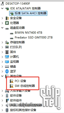

18cm彦祖们,主板是STRIX B760-I, 驱动装好后发现还有这两货还没驱动起来(主板芯片组驱动已安装),请问大伙有遇到过吗?
这两货的要哪个驱动程序?

1、用驱动精灵或者驱动人生等驱动软件运行扫描一下看是什么硬件;
2、下载安装驱动;
发表于 2025-7-9 21:29 | 显示全部楼层
CCleaner的驱动安装,挺好使的

我之前试过360驱动,结果毛也没发现....

和硬件有关的都下了并安装了一遍,没用,有点吃惊

试试驱动总裁,比360的驱动大师和驱动精灵好用。

CHIPSET驱动+INTEL IO DRIVER 装一下,还有的话, 就看下是不是BIOS里打开了 13.14带那个APO, 装一下 DTT驱动,就完事了
此贴完结
嫌弃ACHI标准驱动不好看,就把INTEL RAID驱动装上,
发表于 2025-7-9 22:02 | 显示全部楼层
安装Intel Chipset Driver驱动程序就好了。

可以看看设备id,设备位置什么的。能看到1234&abcd这样的,然后搜一下

MEI SIO DTT RST
发表于 2025-7-9 23:10 来自手机 | 显示全部楼层
Intel me 驱动装上就好了

楼上说的对,主板厂商官网下载主板me驱动即可。
