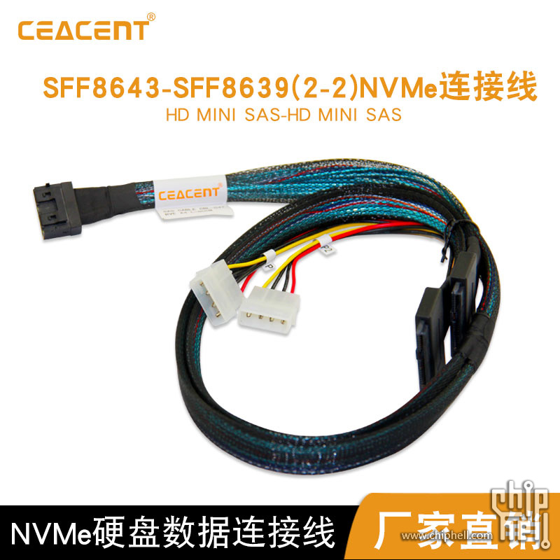

偶然在闲鱼看到有人低价出专用线,遂购入测试,但是死活不认U.2盘。
1、线缆型号CEACENT SFF8643转SFF8639(2-2)适配94XX系列NVME ,手工测量过线序是正确的(一个8639的线分别接两个8643)。
2、9405W-16i已经刷最新的9405W_16i_Pkg_P24_SAS_SATA_NVMe_FW_BIOS_UEFI固件,使用HBA_9405W-16i_Mixed_Profile.bin混合模式。

使用的线材:

我之前用的这款:原装博通LSI 9400-16i NVME HBA卡SAS/SATA拓展卡扩展NVME直通卡SAS3416芯片12Gb/s 05-50008-00
然后用的你截图里的数据线,把线插在c0和c1口,接u2,然后c4口接浪潮背板,在飞牛中能看到连接的u2(傲腾900p)和机械硬盘。
