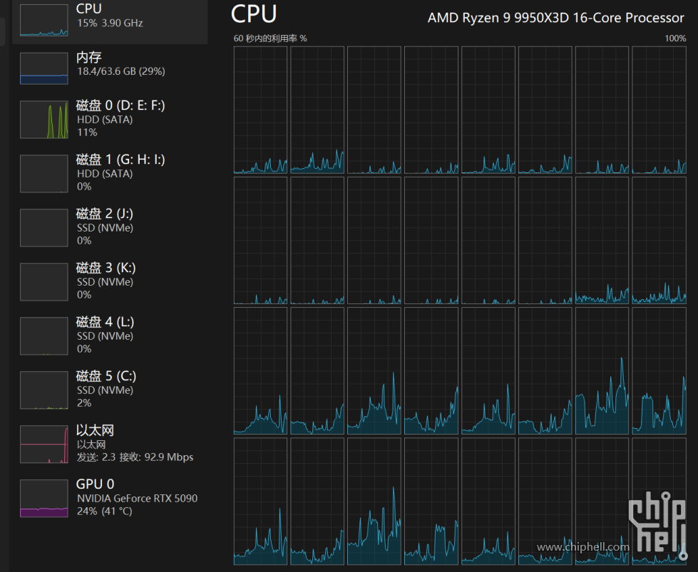

散热杠杠的,10根8mm热管,都5090了频率高点低点没什么影响的,就是后面那个超跑排气格栅被我拆掉了,不然一直会响
魔兽拉到10档最高画质时的温度
魔兽拉到10档最高画质时的温度
