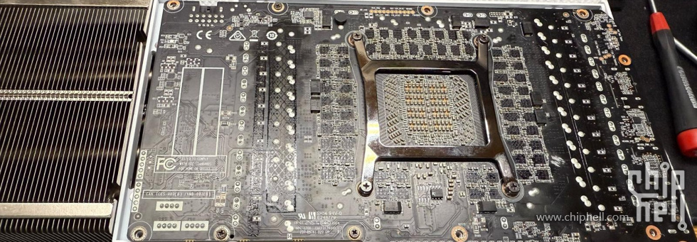

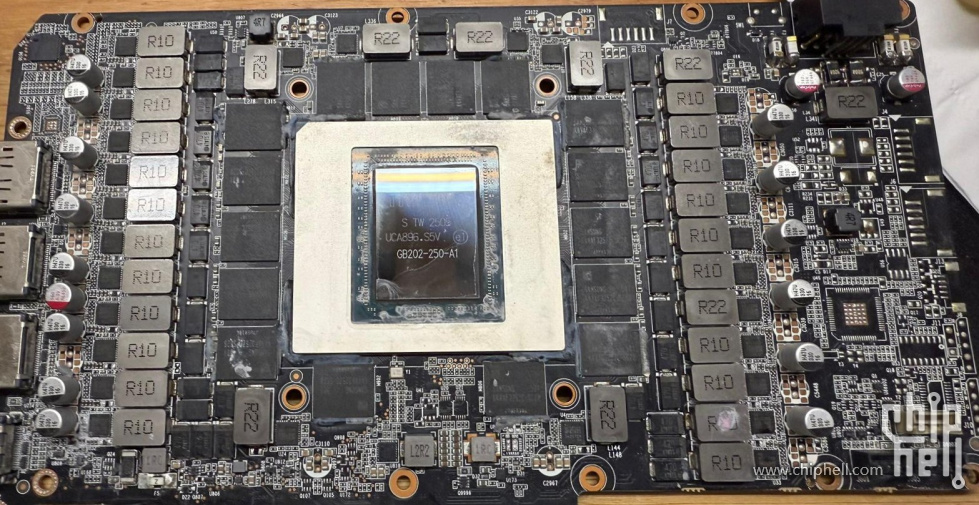

发表于 2025-7-14 15:39 | 显示全部楼层
zhengliao 发表于 2025-7-10 22:52
华硕:
夜神:31相 80A供电,8x8热管+均热板+4风扇(双滚珠轴承)。
TUF: 31相50A供电,6x8+6x6热管+均热板+3 ...
星际那个80A不对吧
刚好群友有兄弟最近在改 万丽5090D星际 的水冷
他拆完之后顺便发了图
这个破卡网上好像都没啥评测和拆解的
也不知道这个80A是谁云出来的
发表于 2025-7-14 17:36 | 显示全部楼层
SSRabbit 发表于 2025-7-14 01:55
真全。。。
不过我倒是希望以后新的旗舰卡能做个只有300W功耗的,看看能做到啥水平。。提升功耗带来的性 ...
当然希望芯片工艺再一次突飞猛进,有革新式的突破,用到低功耗高性能的产品,现在的技术已经快瓶颈了
发表于 2025-7-14 17:41 | 显示全部楼层
柳葉 发表于 2025-7-14 15:39
星际那个80A不对吧
他拆完之后顺便发了图
你这个确实是星际5090吗?图片里也没显示是manli stellar,那我搞不清了,厂家说是用的电竞判客的散热供电PCB,要么就是普通DrMos 50A

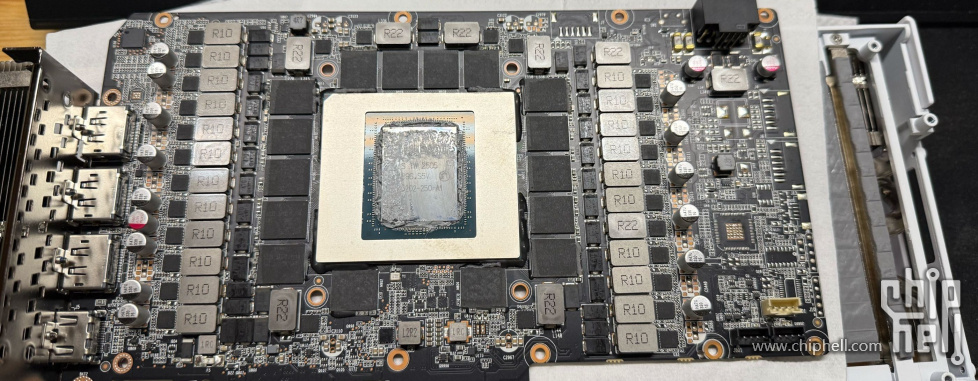

发表于 2025-7-14 22:48 | 显示全部楼层
zhengliao 发表于 2025-7-14 17:41
你这个确实是星际5090吗?图片里也没显示是manli stellar,那我搞不清了,厂家说是用的电竞判客的散热供 ...
不是兄弟 別人文字打的就信了
我这边发群友拆的图还怀疑的...
再补一张 左边有那个散热器的屁股 你看看吧
还有下面的白色塑料外壳
