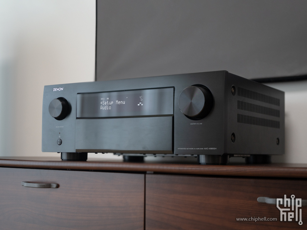

以声道数作为入手标准,我看好天龙的家庭影院功放。他家有很清晰的划分,分别是5.2和7.2通道的AVR系列,以及更多声道更高端的AVC系列。这两个系列里面,AVR值得关注的是AVR-X4800H,AVC值得关注的是AVC-X6800H。这两款产品都是合并功放,支持8K视频播放,有Audyssey自动校准系统,支持第三方的Dirac Live校准系统。AVR-X4800H是9通道的,8欧姆下每声道至高125W;AVC-X6800H是11通道的,8欧姆下每声道至高140W,适配绝大部的落地音箱,因此两者都可以很好部署一个多声道家庭影院。
性价比而言,两者里面肯定是AVR-X4800H性价比更高。但是AVC-X6800H可以实现双功放输出,即使你只打算使用5.1声道,也可以把多条通道数用上。此外AVC系列均由天龙在日本的白河工厂制造,做工更有保证。
AVC-X6800H凭借新型160W功率晶体管、新型15,000μF 电容器、新型双核DSP 处理芯片、升级HEOS模块、支持多种校准系统等新特性,稳坐天龙家庭影院功放的小旗舰地位,因此最终我还是选择了AVC-X6800H作为家庭影院的核心。

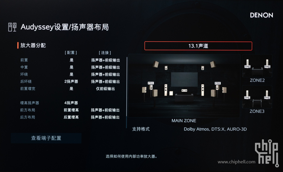

天龙功放具有自己的高清图形界面,可以很直观进行部署。AVC-X6800H除了可以作为纯前级功放,或者作为合并功放控制多个音箱,还可以实现选择性前级模式。在此模式下,能把部分声道设定成纯前级输出,部分声道直接驱动,部署非常灵活。
能够如此灵活部署,是因为天龙AVC-X6800H使用了两颗ES9017S和一颗PCM5102A芯片进行组合,实现至多17声道的输出。众所周知,单颗ES9017S至多8声道解码,双芯片则可以实现16声道输出。但是16声道也不足以实现13.4声道(13个基础声道加4个低频声道),因此天龙另外增加了PCM5102A负责低音炮的输出。所以不同声道,可以有不同的工作模式。
双芯片带来的优势,还有定向低音炮模式和Dirac Live的Bass Control(需单独购买),可以实现更真实,更震撼的低音效果。例如在一些电影的雷雨场景里,能真切感受到什么叫五雷轰顶。

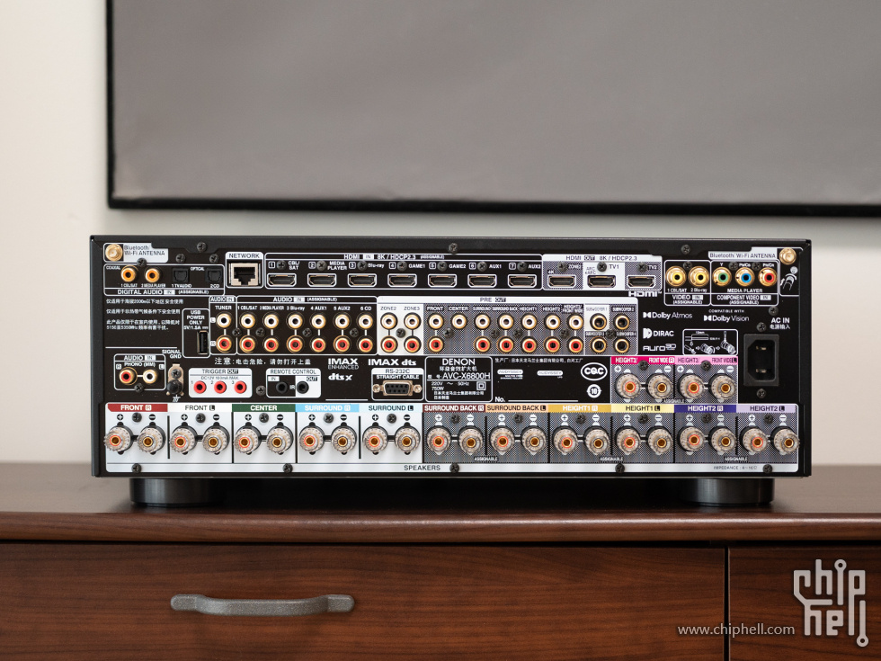

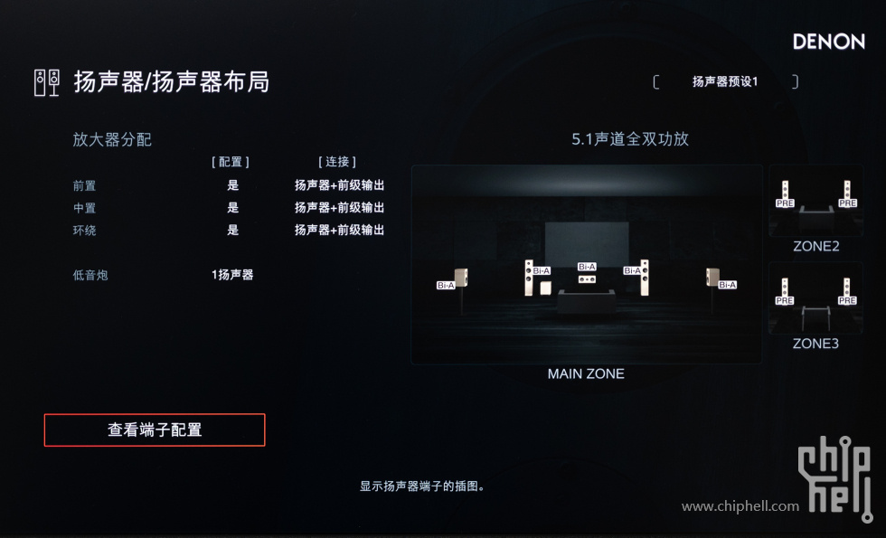

值得一提的是双功放功能,可以让你仅部署5.1或7.1/9.1方案时也可把天龙AVC-X6800H的多个通道数利用,我家客厅的家庭影院部署也选择这种方案。

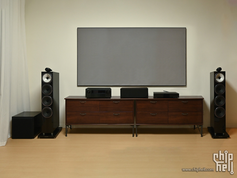

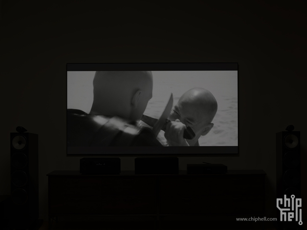

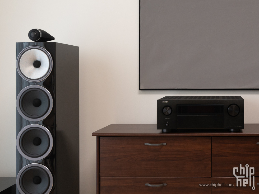

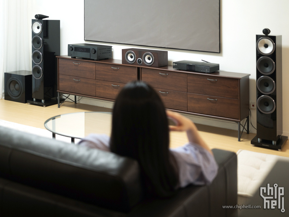

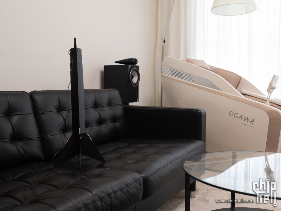

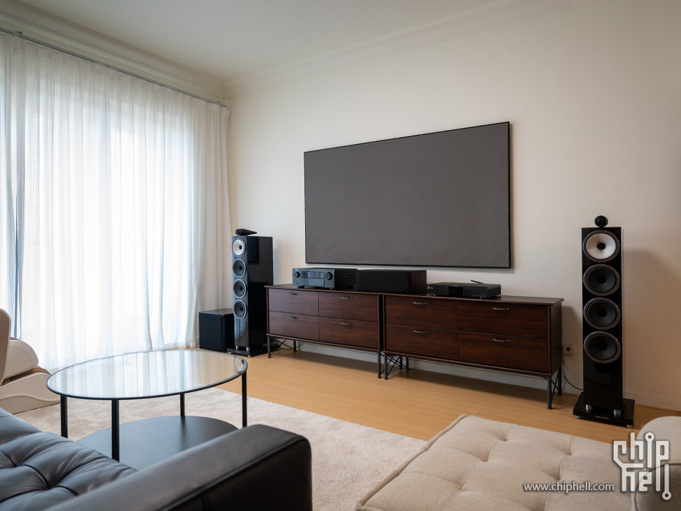

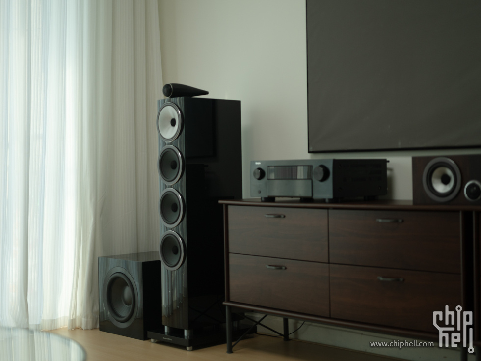

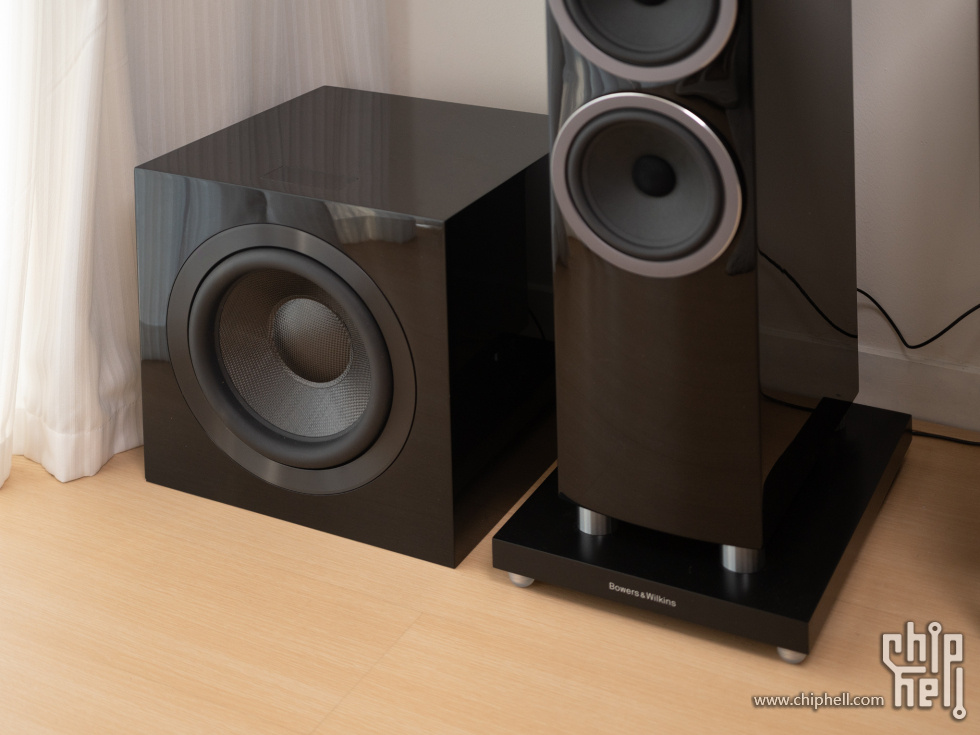

我部署的就是5.1方案,前置音箱是宝华韦健702 S3落地音箱,中置音箱是HTM72S2,低音炮是DB4S。

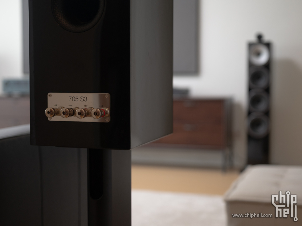

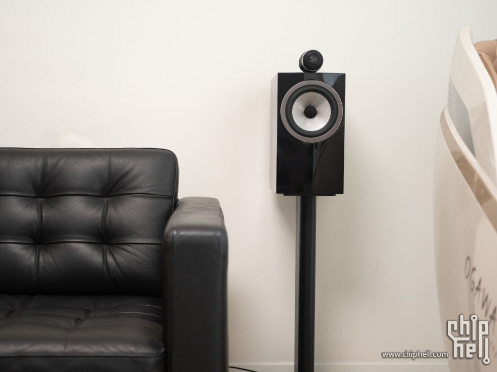

后置音箱是宝华韦健705 S3书架音箱,其中702 S3,705 S3,HTM72S2都是双接线柱的,因此可以充分利用天龙AVC-X6800H的多通道特性。
宝华韦健的这种双接线柱分别对应音箱的中低音单元和高音单元。旨在使用不同的功放来驱动中低音单元和高音单元,解决不同频率信号之间的调制干扰,同时中低音单元和高音单元能获得更精确的驱动,声音更纯粹。

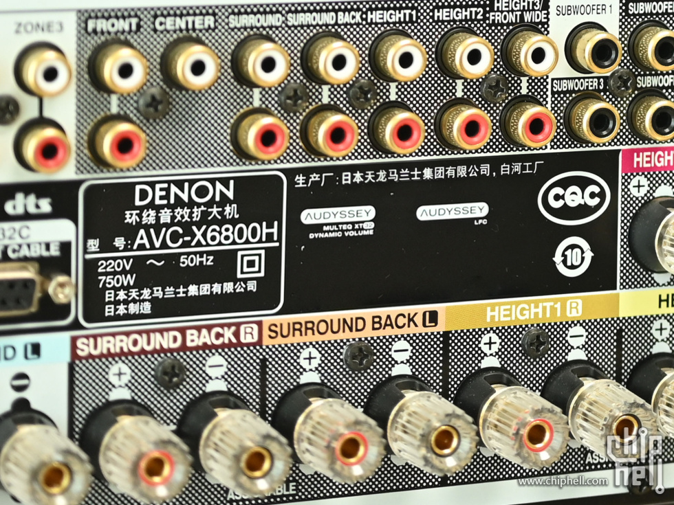

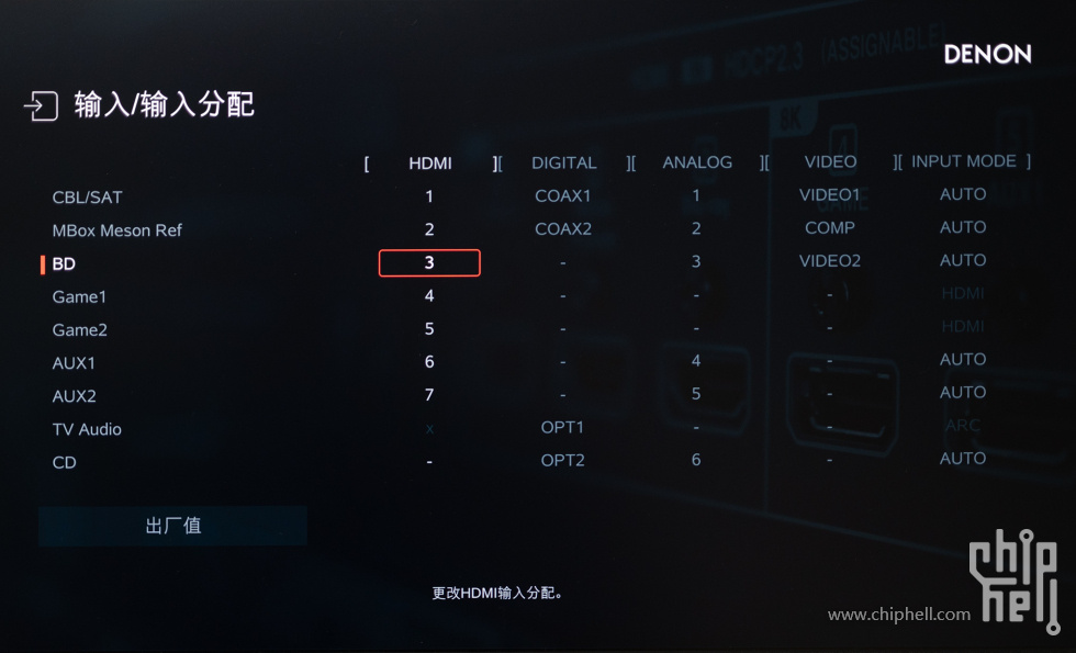

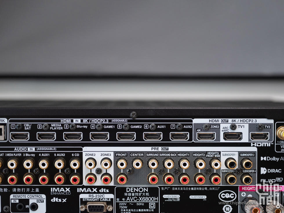

作为高端合并功放,天龙AVC-X6800H在HDMI管理上也有很大优势。例如具备10个支持8K的HDMI接口。其中7个支持HDMI输入,3个支持HDMI输出(具备ARC/eRC)。
电视,投影仪,蓝光播放器,CD机,次世代游戏机等再多的设备,也可接入AVC-X6800H进行统一管理,目前我还只是接了投影仪和蓝光播放器,其他的慢慢扩展。

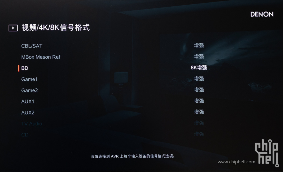

同时我们可以在图像界面中设定信号格式,包括8K增强,增强,标准等,保证天龙AVC-X6800H和其他设备兼容。
这样音视频解码设备、功放、显示设备和音箱之间的布线会大大减少,还避免了多次转接造成的延迟。而且直通让HLG、HDR、HDR10+、Dynamic HDR、杜比视界等高规格视频信号在HDMI线传输的同时,保证音频传输无损耗。

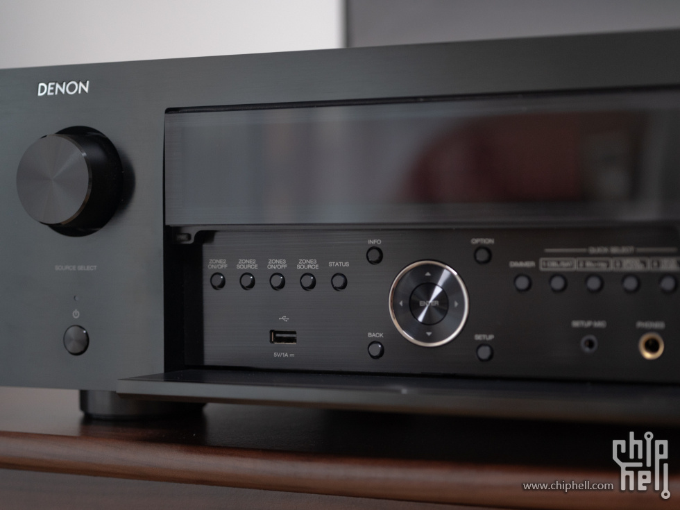

天龙AVC-X6800H前置面板中,还有一个USB接口。我们可以在这个USB接口上安装U盘等储存设备,实现音频的直接播放。它兼容48KHz 的WMA、MP3、AAC、192kHz的WAV、FLAC、ALAC、5.6MHz的DSD音频,涵盖有损和高清无损音频,让家庭影院也可以简单实现HiFi听音体验。

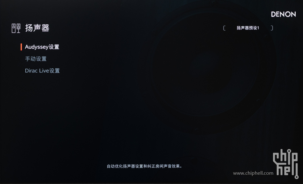

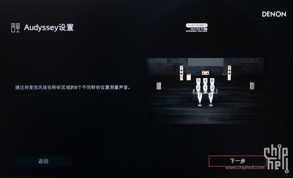

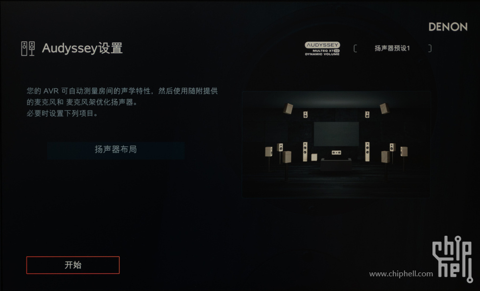

现在的家庭影院功放有很多校准技术可以选择,例如天龙有Audyssey,还有系统支持第三方的Dirac Live。天龙AVC-X6800H就附送了麦克风和专门的麦克风脚架,配合图像界面,让我们在家也可以轻松实现校准,实现媲美专业观影室的观影体验。

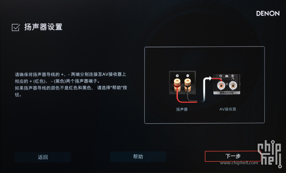

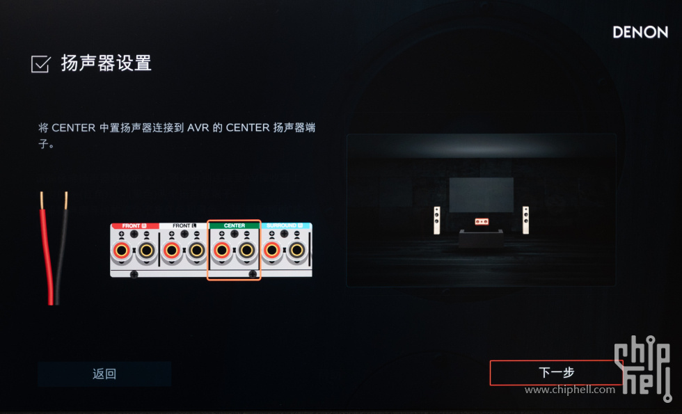

天龙AVC-X6800H的设置也很友好,第一次开机使用的时候,会有很详尽的使用教程,包括音响线的连接都做成了动画进行展示。
设置过程中还会很详细地跟用户确认有没有正确连接音响,询问用户使用了什么方案,再对每一个音箱进行校准。后续若效果不满意,还可以重新进行设置,又或者是手动进行调整。
除了自带的Audyssey,还可以使用Dirac Live。使用体验而言,Audyssey是更简单易用的,而Dirac Live是通过测量并校准到目标曲线,更专业更复杂。
家用来说Audyssey已经够用,它是针对8个点进行校准的,例如我就是选取了日常经常观影时坐的沙发进行校准,整排沙发都能照顾到。

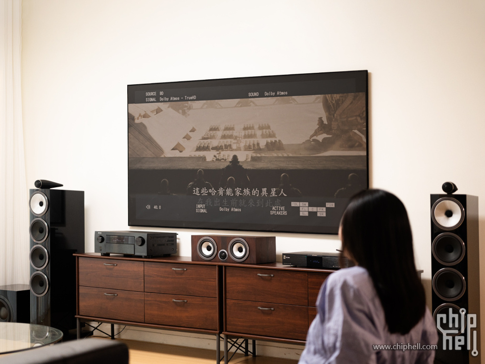

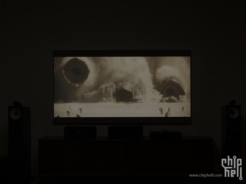

经过Audyssey校准后,还要经过自己耳朵的验证,才算是将家庭影院搭建起来。一般而言,我比较喜欢使用历年奥斯卡Best Sound奖的得奖和提名电影进行测试。例如2025年获奖的作品是《沙丘2》,此前的《沙丘》也得过这个奖项。《沙丘2》获奖的原因是它利用声音,具体来说是风沙的声音,很好营造出了那种厄拉科斯星球的那种荒漠氛围感。
得益于高新摄录设备,《沙丘2》把风沙里沙砾碰撞的高频声,还有沙丘移动时的低频声都录制了进来。而且即使的人物对话期间,背景音的各种风沙声也得到了保留。还利用了杜比全景声进行混音,保证空间感知。天龙AVC-X6800H因为使用了全新一代性能更高精度的DSP芯片和ESS高端DAC解码芯片,配合宝华韦健音箱高解析度的特点,风沙的声音细节都悉数还原出来,有很真实的临场感。
《沙丘2》还有一个场景很能验证家庭影院的高频效果,那就是哈克南竞技场的决斗场景,充分利用了杜比全景声混音所带来的空间感,很有代入感。导演特意在这些决斗场景里做了减法,只保留武器挥舞和碰撞的那些高频声,以及角斗士的急促呼吸的低频声,两种明显差异的声音特别好辨别,可以快速辨别哪个音箱哪个单元出了问题。

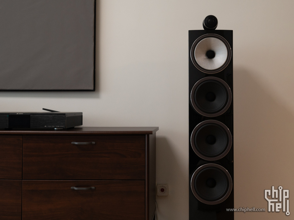

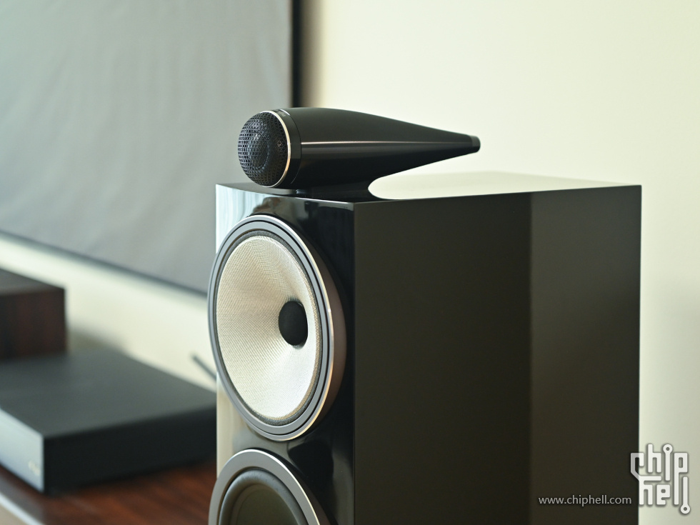

我使用的宝华韦健音箱因为是顶置Carbon Dome碳膜高音,高音单元安装在独立的加长铝腔体,而不是在箱体里,改进退耦功能,解析力更强。此外天龙AVC-X6800H的电路设计遵循特定组件处理重要音频信号,保证声音的纯粹。所以在聆听武器划破空气的那些声音时,特别有张力,很真实。

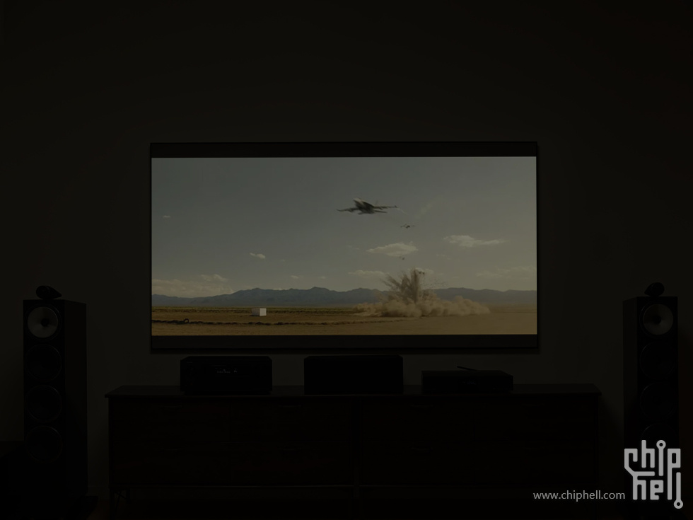

前年获奖的《壮志凌云 2:独行侠》用于验证杜比全景声就更合适了,因为电影里面有很多飞机飞行和战斗的场景,一个合格的全景声家庭影院,能让人明显感受到飞机从头上飞过的那种震撼感,导弹爆炸的场景又很有冲击力。天龙家庭影院功放在这种场景的表现一直很强,AVC-X6800H由于有新的功率晶体管,表现更为出色。爆炸场景那么多大的声压下,也没有失真或者破音的情况出现。

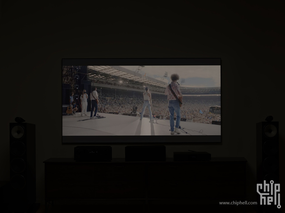

不过那么多奥斯卡Best Sound得奖电影里面,《波西米亚狂想曲》热度更高,被更多的家庭影院爱好者用于全景声的测试。因为这部电影里面有不少场景是还原皇后乐队的现场表演,一方面考验了家庭影院的空间氛围营造能力,还考验了音乐回放能力。

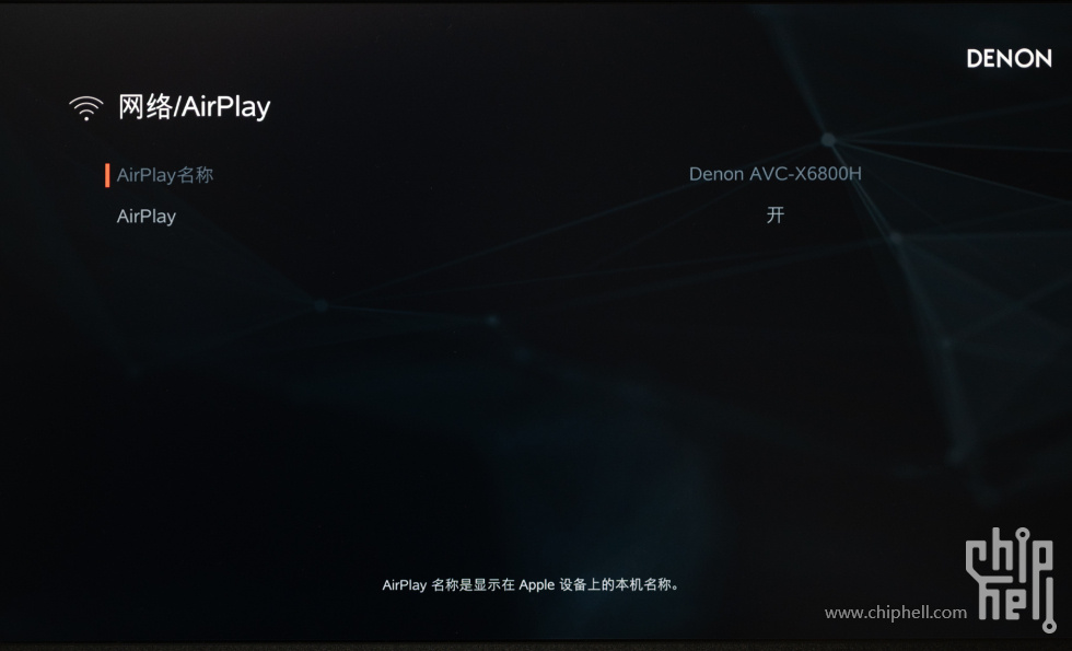

我的环绕音箱705 S3以前其实是作为2.0书架音箱听歌的,新家才购置了702 S3组成家庭影院。连接AVC-X6800H播放Hl-Res音频很方便,因为支持蓝牙,Airplay,Qplay、HEOS等技术传输,手机简单操作下就能进行聆听。

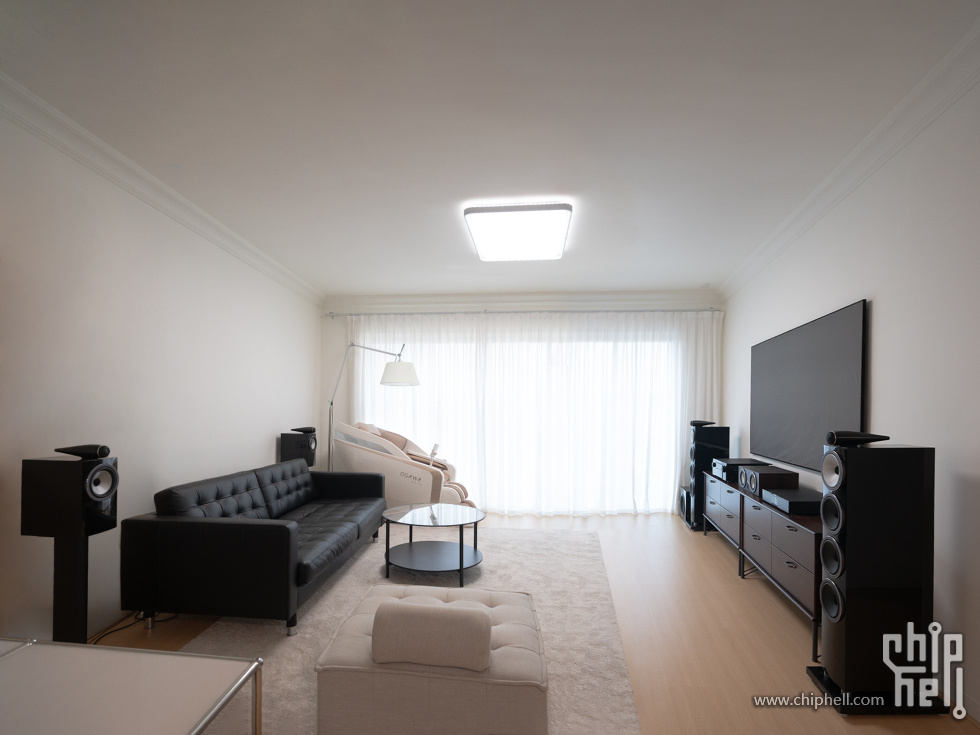

目前比较遗憾的是装修的时候没有预留线路,布置天空声道有些难度。

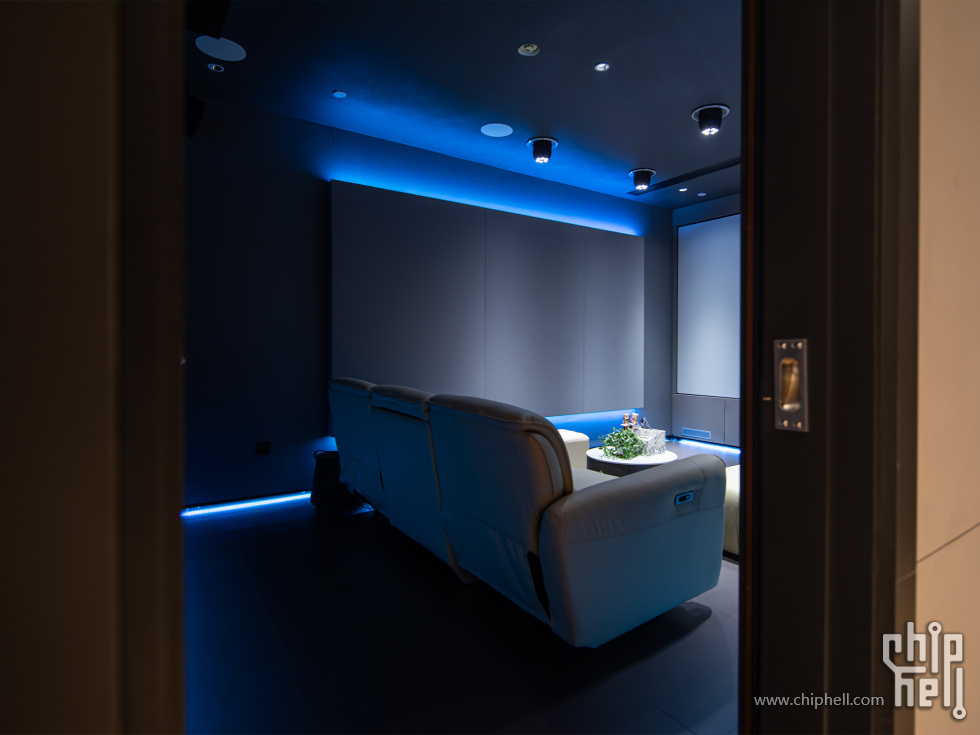

入手这套家庭影院之前,其实我跑了好几次五缘湾海天广场的门店。把各种箱子和功放排列组合了很多遍才下定决心入手这套天龙AVC-X6800H功放与宝华韦健700系列音箱。好在店员与老板都是影音爱好者,愿意陪我各种折腾。
好几个下午赖在试映室进行对比,得出的经验是同样的片源,在个别场景7.1.4下明显要比5.1双功放方案要有优势,例如前面说的《壮志凌云 2:独行侠》的战机飞行片段,有天空声道下临场感更明显一些。家里娃小再装修和改线路有点难,目前先听着,有机会可能升级几个宝华韦健的CCM音箱作为天空声道,又或者其他方案,希望大家能给点意见。

发表于 2025-7-11 09:14 | 显示全部楼层
低音炮那个位置注定驻波严重,炮小了最少15寸双炮,宝华建议配马兰士风格比较搭,家里多摆些东西,后墙光秃秃回响厉害

当时的确有纠结过买马兰士cinema50还是现在这台天龙6800
