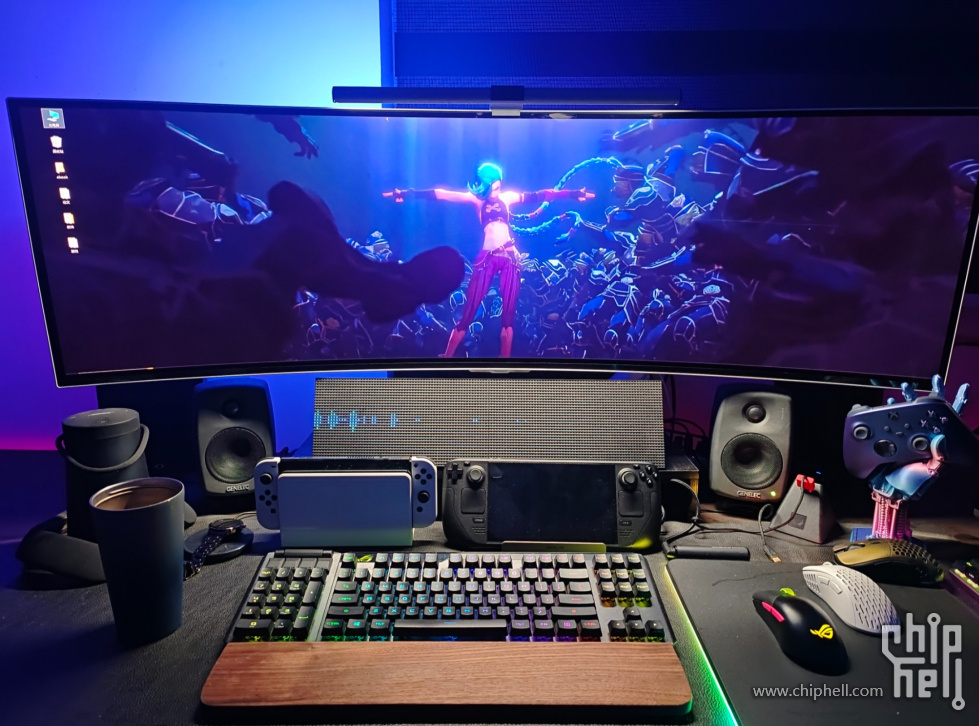

讲真,玩游戏看电影预算少个0也够了。
接线的话,常规家庭影院一般是PC连功放,再功放连显示器。但是圣歌的这款只有4K 60Hz的输出,所以eARC也可以,但是得看显示器支不支持。
功放和音响用平衡口连接每个声道,7.1.4一共12条线。另外,每个音箱还得接电源,12条电源线。。。。。。想想都可怕
而且喇叭还是围着你的椅子一圈,还有天空声道,这么小的范围内,声场会不会糊成一团?这种我没体验过,不太能想象。

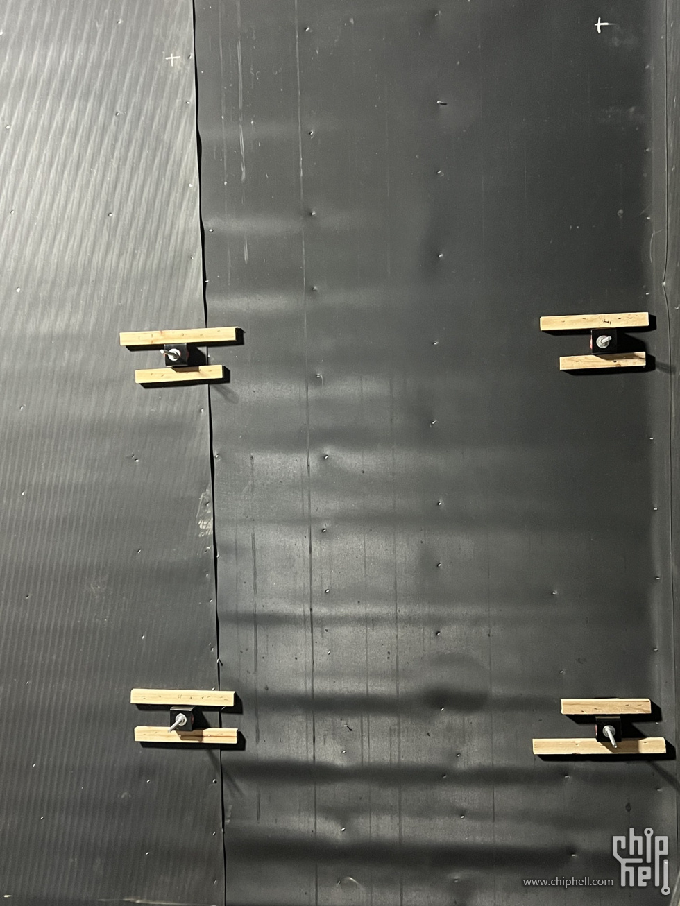

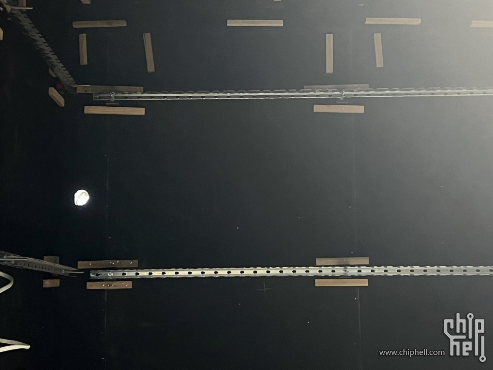

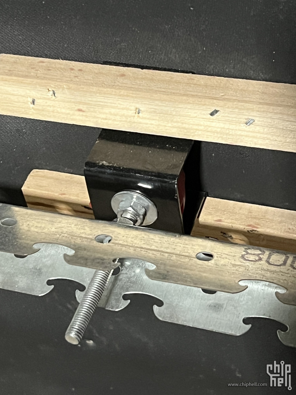

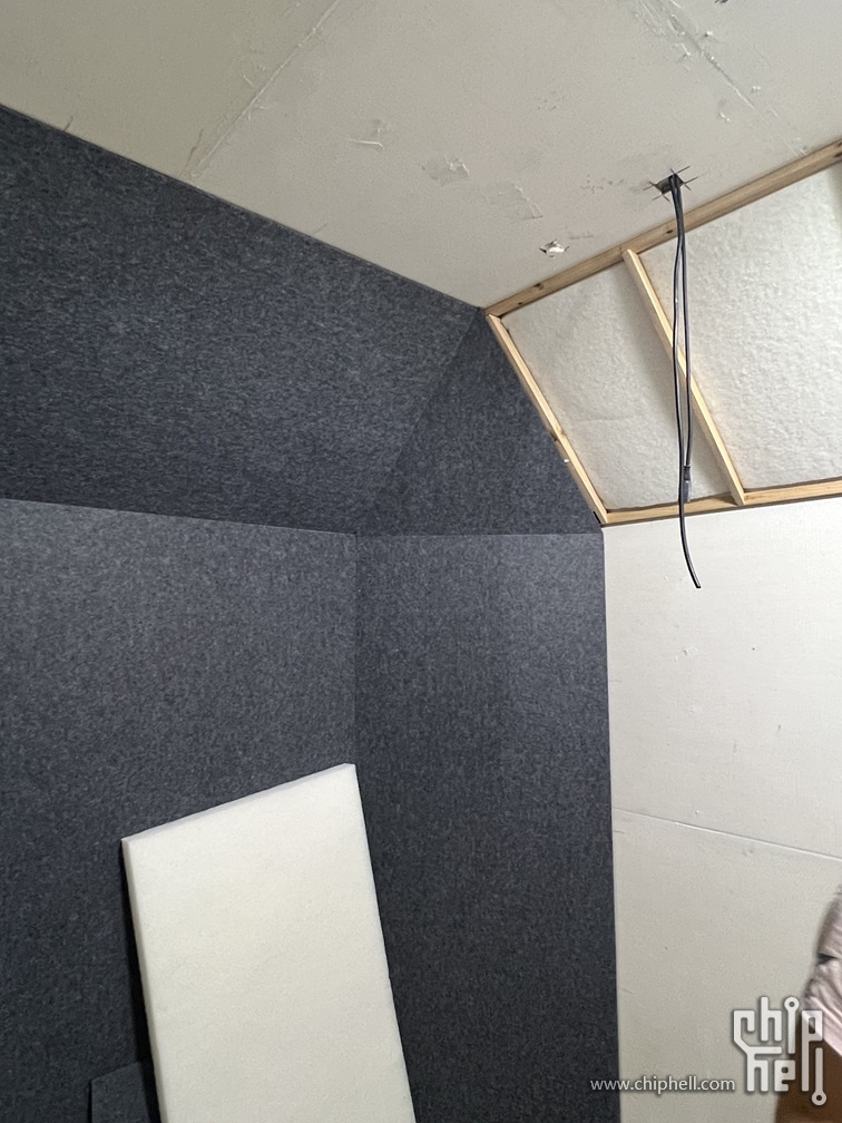

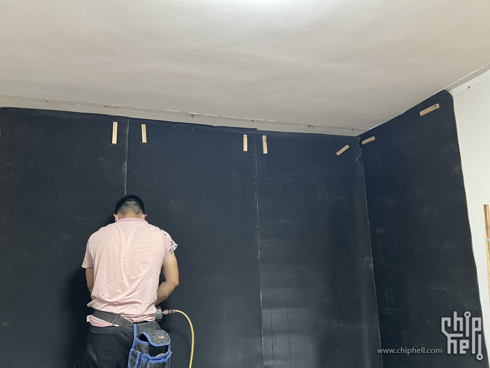

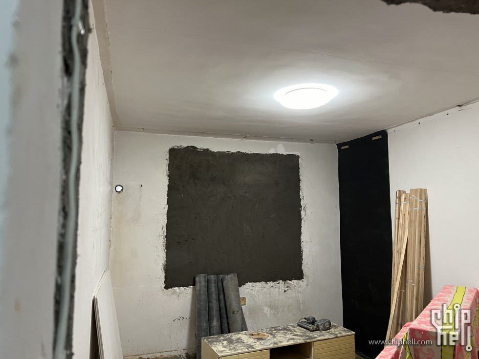

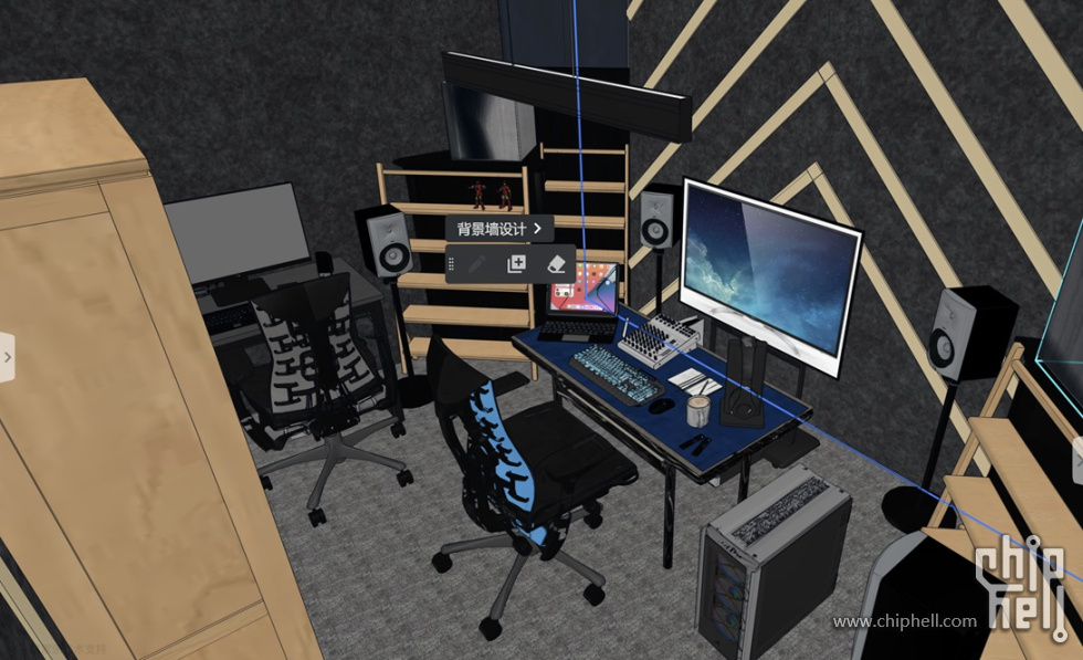

发个我自己请人声学装修游戏影音房的图,装修总计花费三万出头一点点。
先用软件设计了一个概念图。
然后封窗。封窗是为了隔音效果更好,一般其实不推荐,但是我这个窗户外面就是个高架。
打一层隔音毡。

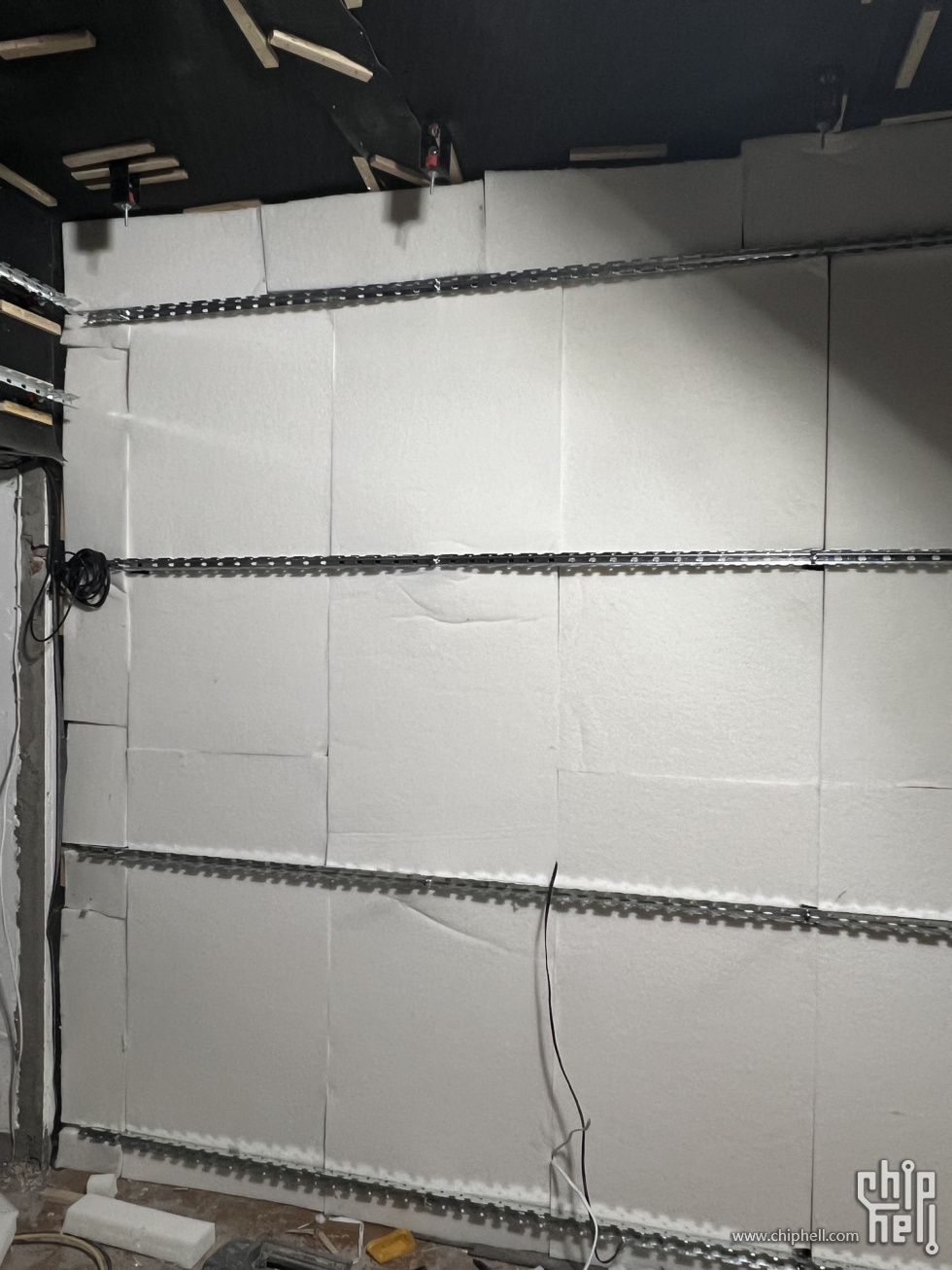

做龙骨。
填棉。

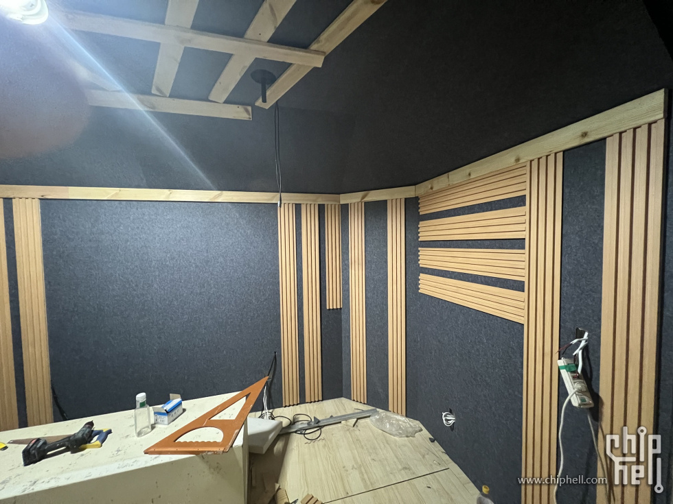

做软包。
最后打长城板。
完工实物图,基本跟我设计图差不多,很满意。
