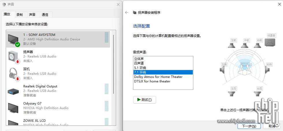

发表于 2025-7-13 14:47 | 显示全部楼层
HDMI 1.4都可以满足7.1.4了,只要是带HDMI接口的显卡都行,我是接在B850M板载HDMI口上,设备是SONY HW700 虚拟9声道耳机,然后又从耳机穿透到马兰士SR7010+自组无源7.1音响。耳机开机就是耳机发声,耳机关机就是功放发声很方便。
那些说PC没有声场的用过再说,我一对主箱距离座椅1.5米 中置1米 左右侧箱左边2米 右边1.5米,2个环绕1.5米,功放里边有设置音箱大小距离,设置好之后不管是游戏还是电影 声场的定位很清晰且干净。
