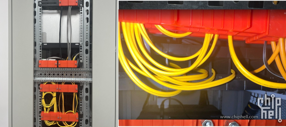

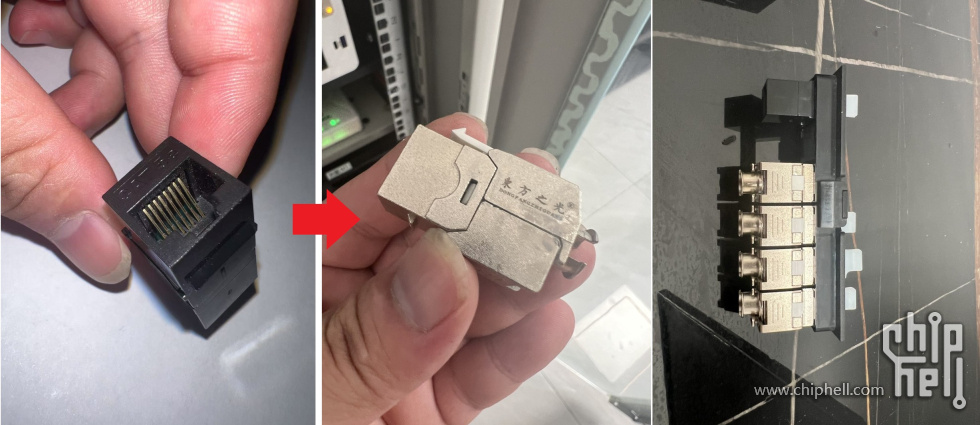

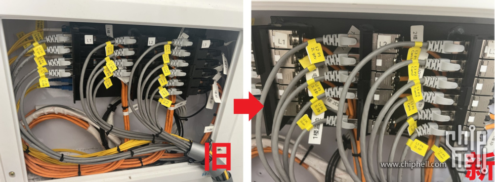

起因是最近家里的AP不定期掉线,换过跳线,定时重启也没有解决,在拔插某个配线架端口时偶然发现了少数模块触点发霉的情况,
我寻思今年珠三角回南天都没来,也没什么液体能到这个地方,无缘故发霉起锈有点郁闷。
于是计划把这些配线架自带的模块都换掉以绝后患。
挑了金属外壳6类的,不是需要屏蔽啥的,只是图个规格高些能耐用点,3块5一个,搞了40个
能很好的压回去原来的配线架
弱电箱那边也一起换了,免打的模块,感觉和打水晶头费的功夫差不多,不过我的线不够粗,后边出线口压的不算紧,不能出力扯
水晶头也是屏蔽款,纯是卖家发错了,懒得退换,用不出区别

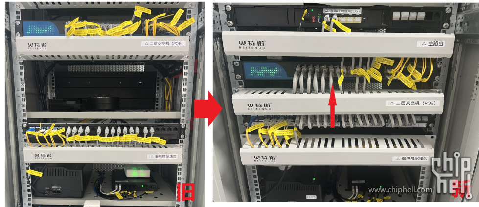

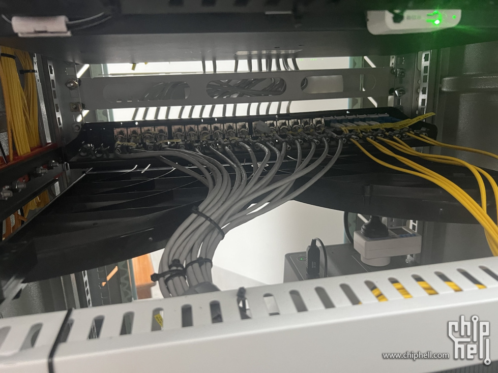

用上了所谓的通道式理线架,发挥作用不大,不用扎带扎线了,整洁了一些
6ce23173ccc0c8f9449494d1fc27f380.jpg IMG_0643.HEIC_compressed.JPEG IMG_0645.HEIC_compressed.JPEG

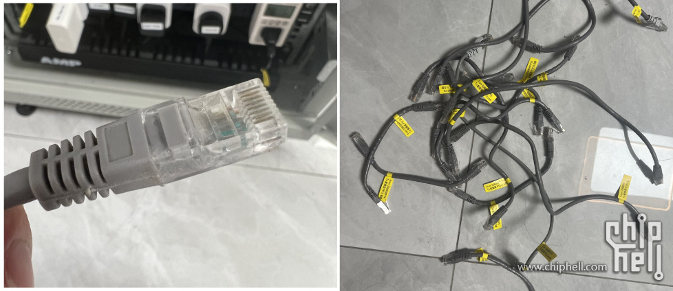

调整了一下设备的布局,让网络设备集中一点放下部了,交换机和配线架直接用短跳线连接,减少自己打线的不稳定因数
第一次买的这种短6类线,质量堪忧,开袋的新线,头子还沾着粉尘,买了15条,有好几条接触不良的
后面又买了好点的超5短跳线,这次就没出问题了

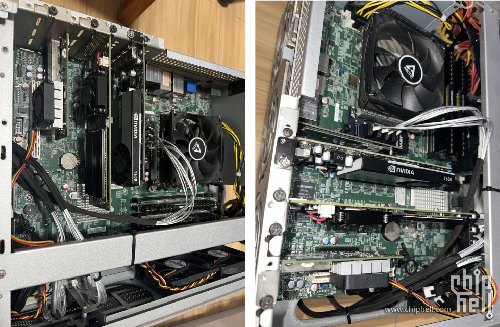

这台主力黑裙也调整了些硬件,把之前撤掉的一张quadro T600和PLX转 4xm.2拆分卡重新插回去了,撤掉了阵列卡,用一张M.2口的jmb585补足不够的sata口,

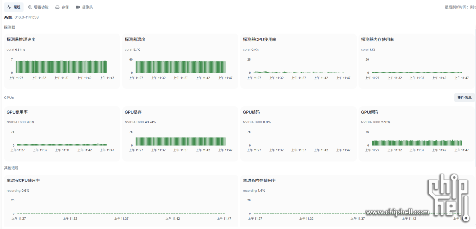

家里监控的NVR在用Frigate跑,监控装得多了之后,视频解码和AI对象识别压力增加,于是增加了一个 google coral tpu用来给frigate跑推理模型,N卡日常解码负载30%,功耗多20多瓦,拆分卡又多10几瓦,现在这台机日常已经去到110W了,不过和那台80多W的POE交换机比,也算值得
现在friagte ai nvr玩溜了,除了日常安防外,还负责人在检测接入智能家居,视觉方案的人在检测比毫米波和红外的是有那么一点优势的,就是后端成本太大和收益不成正比,还是需要和传统人在传感器互补使用

好帅的走线

通道式理线架,很多交换机的端口对不齐他们的通道,没想象中那么好用
