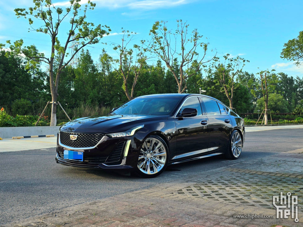

先来说说这台车的基础,2020款的CT5豪华版,生产日期是2020年1月,是原版没有阉割BOSE的那个豪华版,颜色是珊瑚紫,内饰是米色,这个外饰和内饰颜色的搭配我目前还没有看到跟我一样的车友哈哈。这个颜色组合应该只有2020款的头几批下线的车型才有,后面都以及不排产了。
目前总行驶里程8.7W公里
这部分我先直接上图,原谅我大部分都是手机直出,我也懒得修图加滤镜了,白平衡和色彩有偏差的一律把锅丢给三星
总体上来说,我并没有走一个很常规的极端运动风格,而是延续了一个非常原厂的风格,甚至轮毂刹车我也非常刻意的选择了更亮的银色。我很喜欢这种感觉,搭配我也很喜欢的这个珊瑚紫的漆面以及米色内饰,还是保留了一部分美式豪华的氛围在里面(虽然这车不贵hhh)。就像我在上一个帖子【https://www.chiphell.com/thread-2422054-1-1.html】里说的那样。
美系车就应该镀铬,更多的镀铬!!
在原厂豪华的基础上我又降低了底盘高度,增加了一些性能感的心情件。所以这可能是你在路上很少见到的那种风格吧。你可能会觉得油腻或者不喜欢,但稍微的特立独行一点总好过千篇一律。

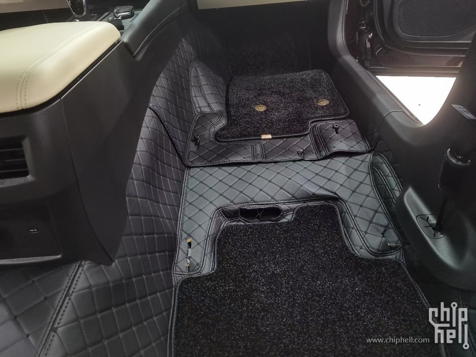

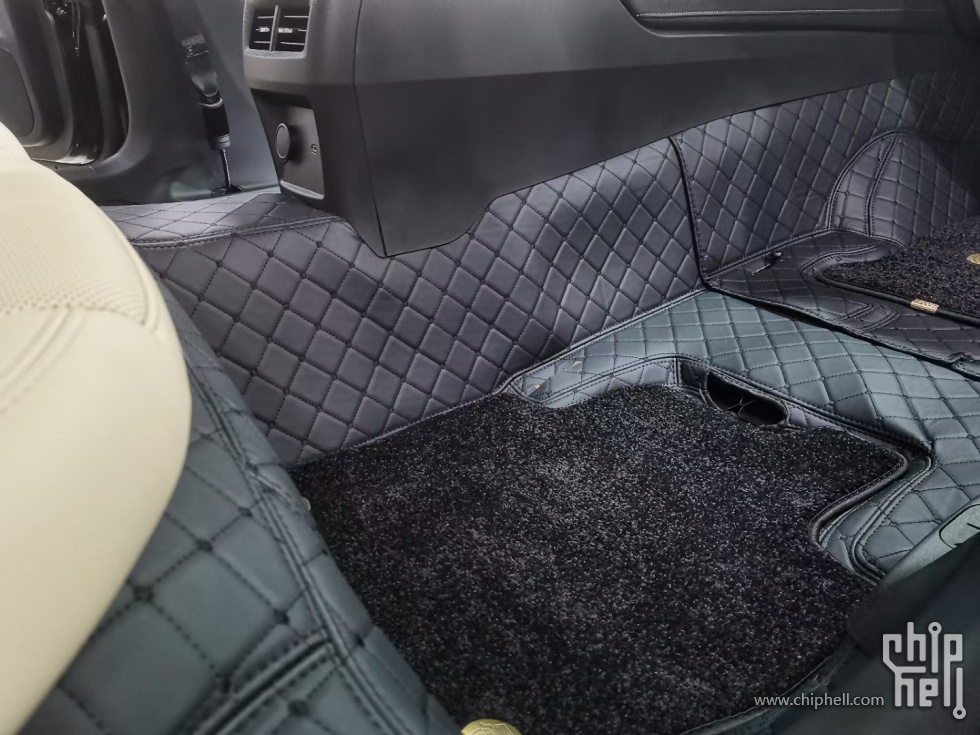

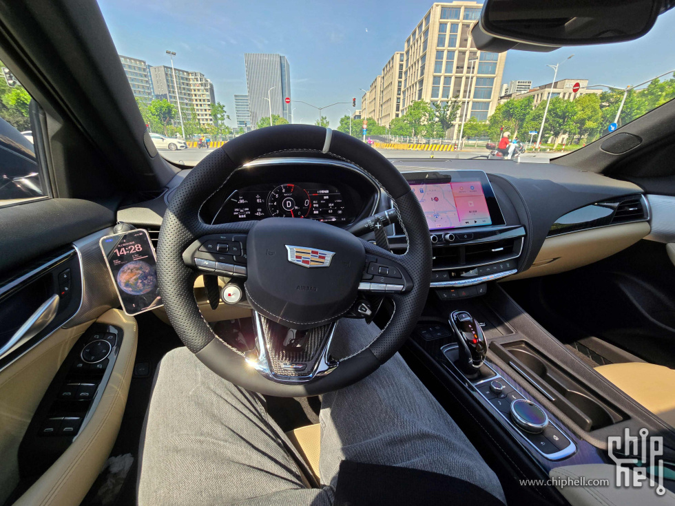

首先内饰,我这边换了全液晶的仪表(原本是机械指针的),基本上刚推出时候我就换了,刷了V的主题,也让这台老车看上去没那么过时。其次是方向盘,上一个帖子里面很多朋友指出碳纤量大的方向盘不适合我的风格,我也这么觉得,所以又换了黑翼款的全皮方向盘,保留了很少量的碳纤元素,配合后面的拨片我觉得这个量刚刚好。另外就是给这车上了全包覆脚垫,皮子是属于要拆座椅,拆部分内饰板的那种真正的全包,然后在上面是很厚的羊毛地毯。皮脏了一擦就好,羊毛地毯可以单独拆下来清洁大理起来也很方便,而且脚感非常好,我老婆经常喜欢赤脚踩。

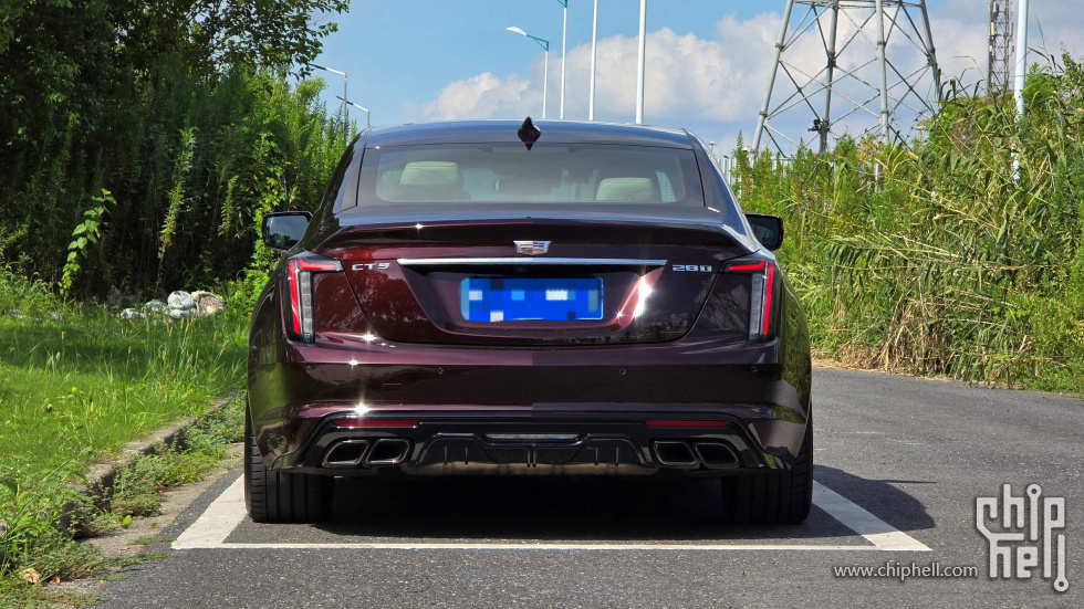

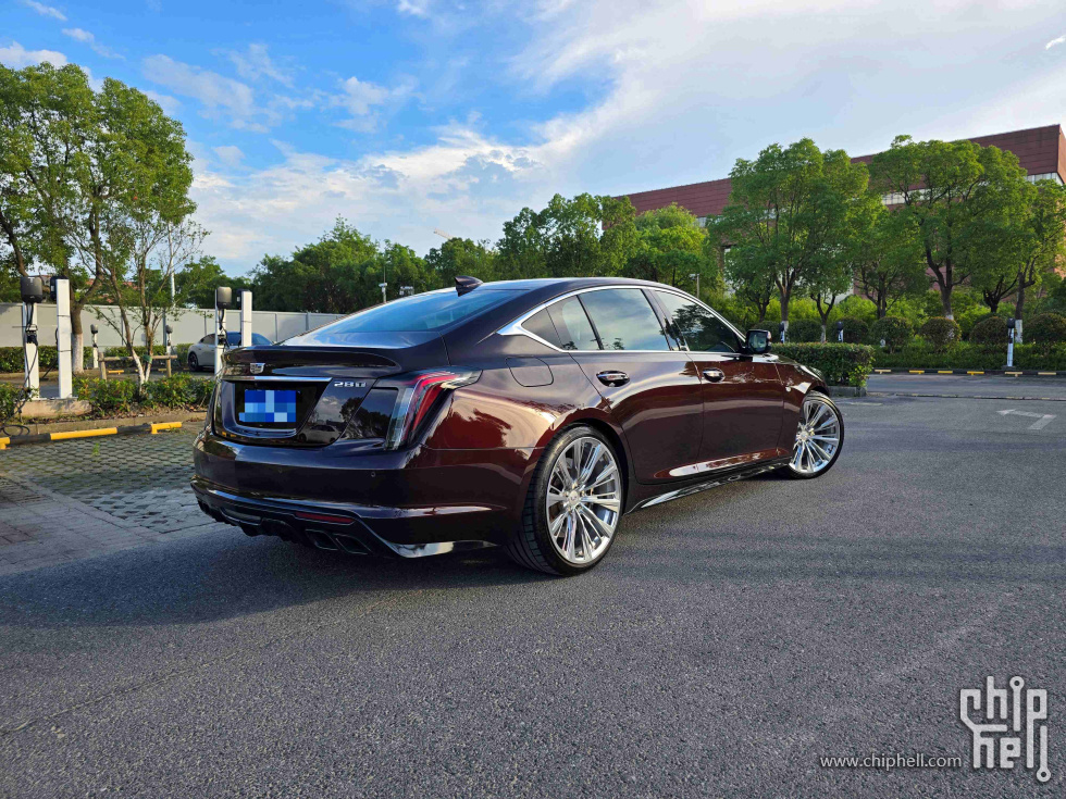

外观方面,换了透镜大灯,六近八远,其中2颗是激光。中期改款前的CT5用的是反光碗的LED大灯,整体亮度和效果实在是太差了,这个灯的改装真的非常有用。目前已经服役3年,没有明显光衰,还可以。换了原厂铂金款尾灯,豪华原本的红色壳尾灯看着还是略微廉价,索性一起换了。换了四出尾喉,把豪华原本的磨砂塑料后唇(就是后保险杠下面一圈黑色部分)换成了铂金同款的原厂亮黑色后唇,后唇中间原本和车身同色的扰流装饰板用的是黑翼造型亮黑扰流。侧裙也是换成了铂金同款的原厂亮黑侧裙
但是,但是我折腾了一整圈,我还是非常坚持保留了原厂豪华款式的满天星前杠,我认为这是豪华感的基石,也是我最认为应该保留的元素。还有其他的理由我想放到帖子的最后来讲。
另外的,我也没有加装任何的一丁点尾翼,总感觉尾翼给人一种杀马特的感觉,原本尾箱盖带有一点上翘鸭尾的感觉了,我觉得这样真的已经够了。

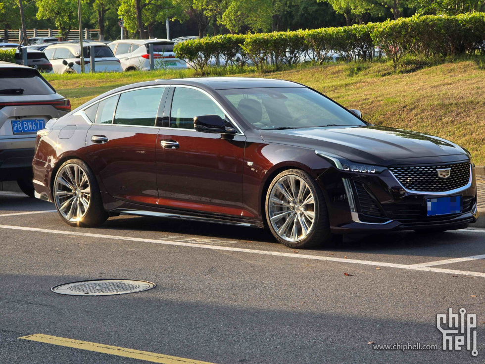

性能相关,首先一定是新手改装4件套,轮胎轮毂避震刹车。

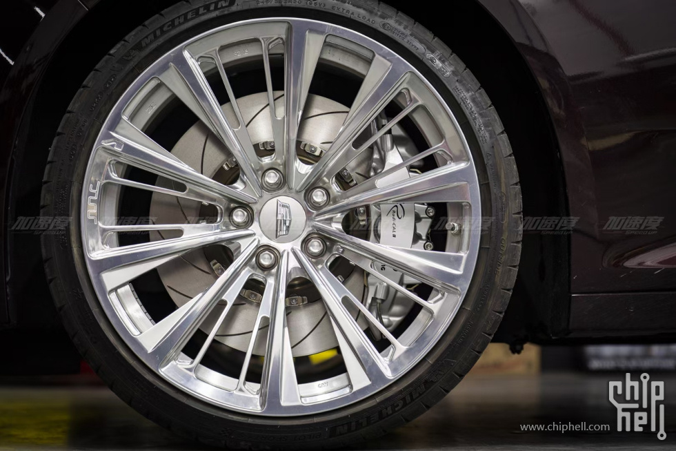

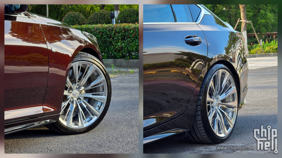

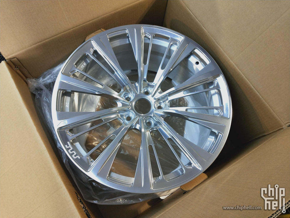

轮毂是ZC的VS5P,精抛铝原色款,定制20寸,前9J后10J。玩凯迪拉克的朋友一定对于ZC这个轮毂品牌并不陌生,从ATS开始就出了非常多经典款式了。不过我定制时候是按照原厂高度齐边来做的ET数据,在降低了高度,外倾角变大了之后就显得稍微有那么一点不够饱满了。这个颜色基本上和原厂镀铬装饰条的亮度以及色号非常接近了,我觉得还是比较匹配的。
轮胎用的米其林PS4S,除了价格不够美丽以外算是六边形战士了。前大约1.5W公里用的是原厂18寸轮毂的浩悦3ST,换成20寸PS4S之后我目前上车的已经是第二套PS4S了。之前一套前245/35 R20,后275/30 R20。搭配前9J后10J的圈相对来说胎壁外扒的角度有一点点大,不过有很多人喜欢这种姿态会显得轮胎更扁,姿态更夸张。第二套因为后轮损耗比较快所以后轮换的早还是保持了275/30 R20的规格,前轮我现在搭配的是255/35 R20的规格,胎壁会稍微正常一点,我可能会更喜欢这种感觉,打算后轮现在这套用完以后也加到285/30 R20的规格。关于PS4S,真的除了贵你就无脑冲吧,六边形展示,而且甚至还挺耐磨的。

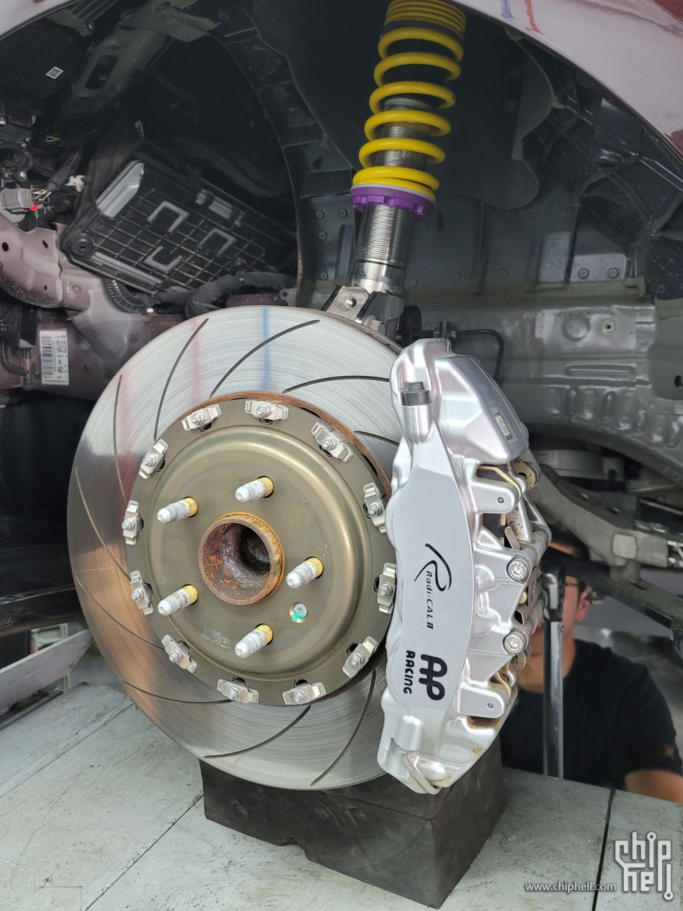

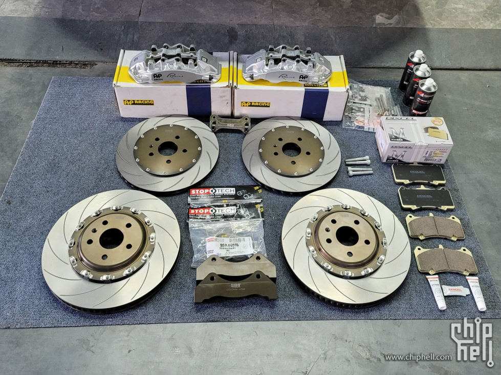

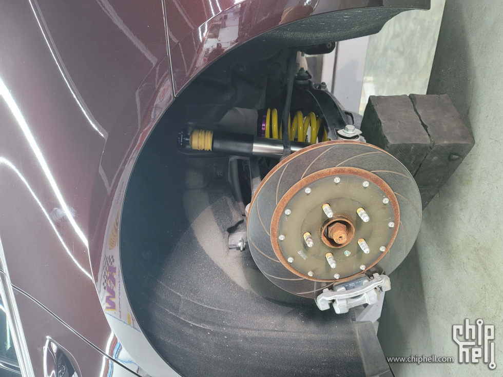

刹车前轮用的是AP 9561卡钳,刹车皮是DIXCEL的M皮刹车盘直径390。后轮是原厂卡钳,刹车皮是BREMBO的P09034N皮刹车盘直径355。刹车油用的是APP 660 EXTREME,钢吼都是STOPTECH。这一套基本上就是主要服务于脚感和外观,跑天马冲2散2是完全没有问题的。
AP的9561是严格计算了原厂卡钳的活塞面积得出的选择,不论是豪华的原厂浮动单活塞还是铂金的BREMBO四活塞,活塞面积都是相比AP 9560要小不少,你如果上了9560那么很有可能脚感并不好,而且ABS的匹配也可能有问题。390的盘也是基本上把20寸轮子撑到极限了,如果不是AP 9561而是一些其他的体积相对来说小一点的卡钳,那么上400的盘有可能也是放得下的。关于DIXCEL的M皮,有很多人会觉得NAO的配方太买菜了,但是因为我是精抛亮面轮毂,刹车粉尘控制对于我来说一定是最重要的,所以M皮基本上也成为我唯一的选择了。
关于后轮的刹车皮我有很多想说的。因为选择了原厂卡钳,一来是因为完全够用了,二来是想保留原厂驻车电机,不想再折腾,带来的后果是刹车皮的可选择面很窄。基本上就是原厂AC德科,BREMBO有,偏竞技一点就是RED ATTACK或者刹森了。我最开始沿用的原厂德科的皮,这个皮实在是过于买菜了,因为前轴制动力强了之后德科的皮完全啃不动盘摩擦系数太小了,导致想稍微带一点循迹进弯尾部根本不动就是无尽的推头。后来我为了匹配前轴的制动力用了刹森的SF的皮,这个皮确实摩擦系数大了不少,循迹进去尾巴也可以很好的动起来了,性能上确实非常完美,但是粉尘实在实在太大了,在我的轮毂上显得尤为明显,甚至日常代步两天就可以让前后轮有明显的色差了。所以在我用差不多以后我就换了现在的BREMBO的P09034N的皮,不论是摩擦系数还是粉尘相对来说介于刹森SF和原厂德科之间更偏向刹森一点,循迹尾巴也能动,轮毂大概1周出现色差(也差不多该洗车了),基本属于可用状态。有想过要不要换后卡钳,但是思来想去得出的结论是,没必要,真的没必要

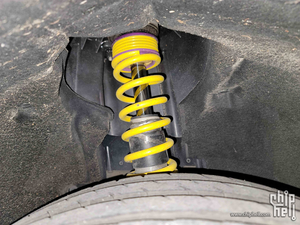

避震用的KW V3。2WAY的绞牙,高度降到基本1指到1指半之间,阻尼用的KW推荐阻尼基础上前回弹-1,后回弹+1,后压缩-1这样,前轮V3安装好在羊角上推一下可以做到2度的外倾角,后轮因为高度低了我现在是大概1度不到的外倾角。V3基本上已经是CT5的天花板了,OHLINS啥的也没给这车出。
V3跑天马支撑其实还是不够的,但是也远比原厂甚至是MRC的支撑要好很多,日常的舒适性也保留了一点(但不算多)。这么形容你应该就懂了,20寸薄胎+KW V3的体感基本上和第一代国产MODEL Y的硬度是差不多的。说到V3和MRC的比较,我都开过,MRC虽然阻尼可变,但支撑性的核心永远还是那根弹簧,再大的阻尼你只能影响瞬态的变化,稳态的支撑永远不及一个更硬的弹簧来的有用。MRC与其说是一个运动型配件,不如说是一个保留了一点运动能力的顶级舒适性配件。两者其实真的就是取舍不同,而且更别提底盘高度的调节,以及KW V3能够推出来的大概2度的外倾角在弯里的收益了。当然V3老生常谈的毛病就是行程相对来说短了点,不注意的话压缩到极限顶到缓冲块容易爆防尘套,我的右前防尘套之前过大坑没注意已经爆了,不过城市用车不跑烂路爆了也没事,把防尘套拆了就行,不会有太大的影响的。

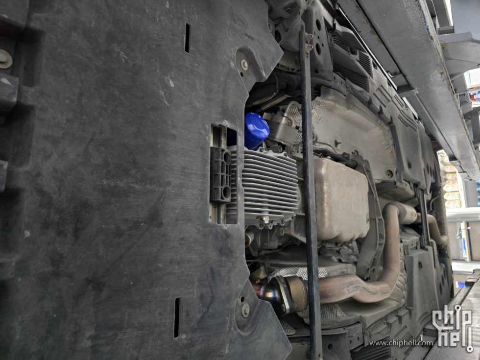

散热部分加了一套油冷,换了铝制油底壳。这一套油冷是把机油换热器拆掉DIY成额外的油路接头,然后在中网部分加了一块机油冷排。改之前跑天马很快就会冲到120的油温而且下的非常慢,改完之后还是会冲到110+,但是散热圈里降温特别快,可以说立竿见影。日程代步基本上改之前告诉巡航也会105+接近110,现在的话高架道路90-95之间,高速在95-100之间,可以说非常良好了。不过缺点是冬天机油升温会慢一些。

发表于 2025-7-12 08:41 | 显示全部楼层
全包脚垫好像不方便检查漏水啊。天窗漏水的话,非全包的,地毯湿了能检查到。
发表于 2025-7-12 08:57 | 显示全部楼层
不错不错
发表于 2025-7-12 09:13 | 显示全部楼层
什么都好,唯一不好不是我的
发表于 2025-7-12 09:36 | 显示全部楼层
上20 扁平比太低了点 路上心惊胆战的....
 楼主| 发表于 2025-7-12 09:37 来自手机 | 显示全部楼层
ghostersuper 发表于 2025-7-12 08:41
全包脚垫好像不方便检查漏水啊。天窗漏水的话,非全包的,地毯湿了能检查到。 ...
其实也不至于吧,关注一下排水口就好了
