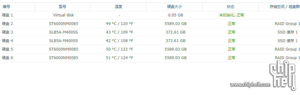

发表于 2025-7-13 17:39 | 显示全部楼层
刚才看了一眼,位于机房里面的存储
SSD位于进风口,说明机房内空气温度确实接近40度了。
问题不大,就这么用。
