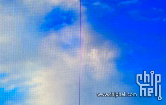

我是21年年底购买的LG-27gp950显示器,当时价格在1W左右,想着至少用个十年左右,没曾想就在前几天屏幕的右侧出现了一条紫色的竖线,以为是接线松了或者一时显示的问题,就试着重新插线,结果发现即便不插线,屏幕亮起的瞬间也能看到这条竖线,于是乎找到原先的商家询问,由于3年的保质期刚过,所以商家建议我自行联系LG售后进行维修,于是我在LG官网联系了售后,留下联系方式。没想大约在10分钟左右的时间,就有一个自称LG售后客服的人用手机拨打给我,简答的询问我情况后便断定是屏幕问题,需要更换整个屏幕。随后我也提出质疑,于是对方留下师傅的手机,让我直接跟他进一步沟通。因为事出时间是临近下午上班时间,我也没有进一步联系师傅,想着抽空再了解下情况便去上班了,大约在下午4点左右,又一个陌生电话打来,自称是LG售后的维修师傅,并再次询问我关于显示器的情况,进一步分析了几个原因,我作为一个小白,听了叽里呱啦的一堆乱讲,也没听懂说的什么,只记得提到了两点产生问题的原因,1、COF老化损坏,2、零部件过热脱焊,对方也提供了两种解决方式,1、更换屏幕价格在2500左右;2、将屏幕送至厂商进行什么镭射修复,成本仅需200左右,效果只能做到将竖线移至屏幕边缘或虚化的作用,但是仔细看仍然有类似橡皮擦擦过的痕迹。随后我答复考虑下,就挂断了电话。但是稍迟师傅又主动打来电话询问是否已经想好,我犹豫了片刻,觉得事有蹊跷,回绝后上某宝搜索了下适配屏幕的价格,发现自己安装仅需800元。但是心想这钱花的有点冤,如此价格的显示器刚过保就出现屏幕问题,动辄就是更换整个屏幕,实在心有不甘。14年也曾购买过DELL 2414H显示器,用到21年更换只是因为人为搬运的时候不小心碰坏了。难道作为一线品牌的LG品控竟如此之差吗?故想请教大家,是自行维修屏幕还是升级换代,以及推荐的高端显示器有哪些?

是的,故障点就是cof接触不良,要重新焊接,这个报价你觉得高的话可以找第三方,cof听不懂的话就是显示器主板到面板之间还有一个数据线,就是这个数据线连接点出现损坏了,这种损坏属于很常见的现象

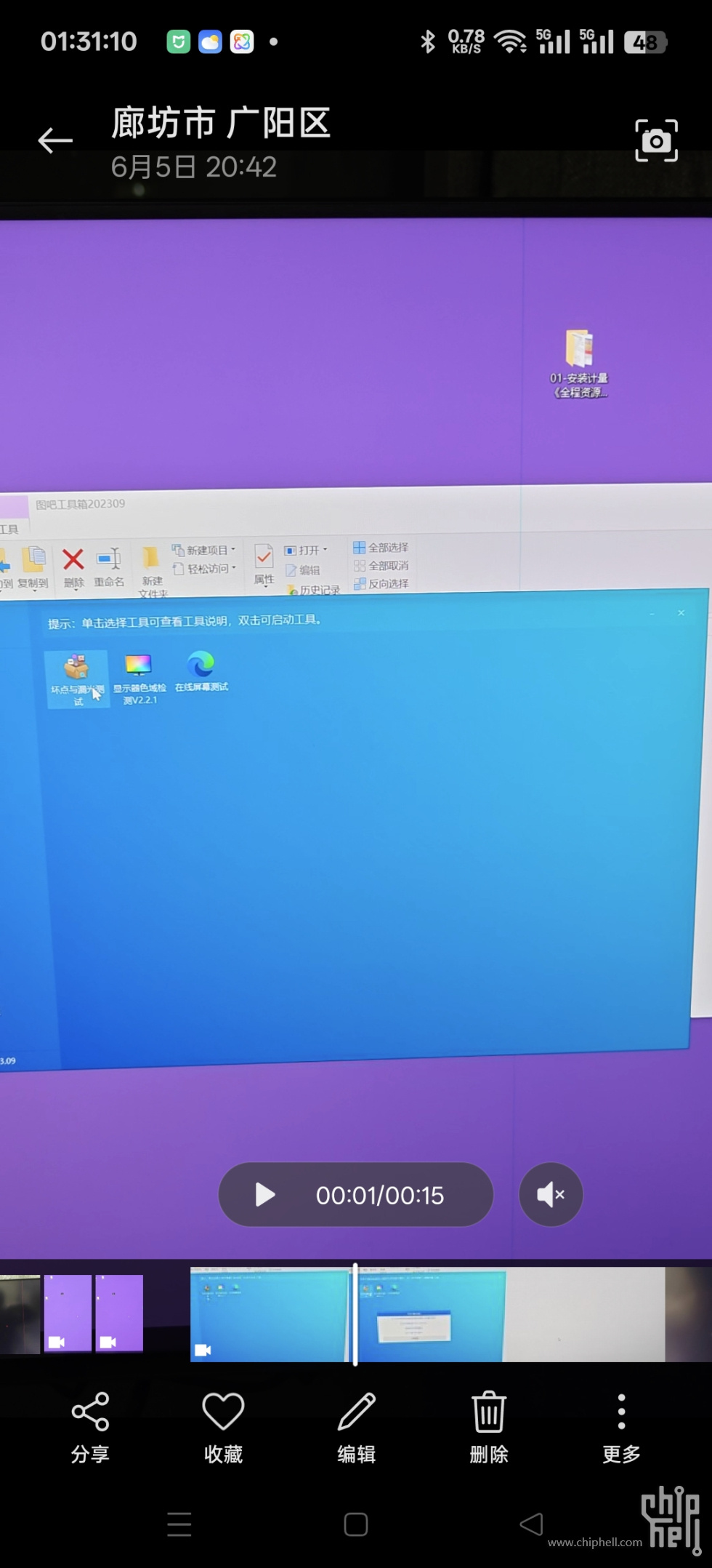

我今年过年时候新买的显示器,4月份出现的竖线,第一次返修好了,过了半个月又出,第二次竖线只在亮色出现,极细,敲打或者多次切换屏幕显示颜色会短暂消失几天,又返修,这次协商换良品。图片是第二次返修时候拍的视频截图,所以觉得你要是花钱修不如买个新的。。。 1000005567.jpg

这就是我担心的,换屏也许能撑个2、3年,就怕质量问题,修了又坏,温水煮青蛙。
