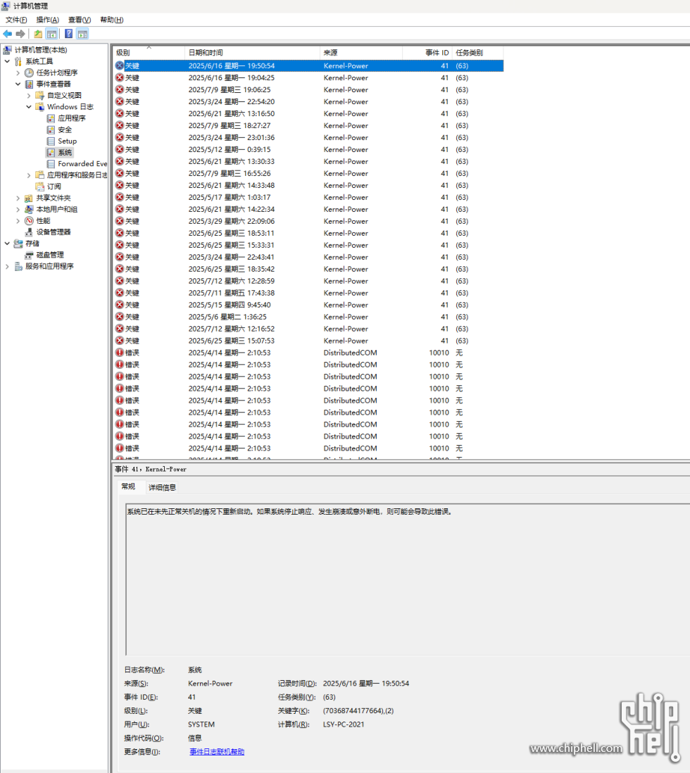

一直很稳定的使用,查了一下日志,第一次掉电自动重启是今年3月24日,截止今天7月12日,一共重启24次,近一个月以来更加频繁。
具体症状是,有23次都是在待机时(非休眠睡眠),显示器关闭状态,电脑自己就没有任何征兆的重启了,日志只有Kernel-Power 41,没有其他关键错误,今天这次重启是刚扒拉一下鼠标亮屏,就重启了。
绝大多数时候的低负载使用如网页浏览、看视频等等,和高负载下比如R23、打游戏时并不会有任何问题。
不涉及超频问题,12700K默认频率,电压手动1.25V,offset最开始0.03,后来0.01,就跟没有一样。
现在从二奶上拆了个SF750下来,替换一下这个RM650i电源,准备观察一个月,看看还有没有意外重启,如果没有,那应该确认就是电源故障了。

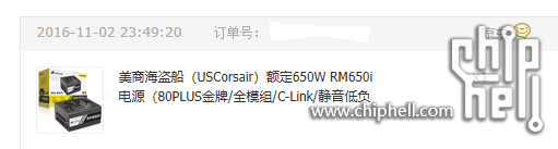

有意思的是,电源盒子上印刷的保修是7年,但是我记得买来时塑封上有10年保修的标签,在京东查也是还在保,保到明年11月,与客服确认也是在保状态。
京东要求返修必须电源本体+所有线缆,这就很烦,虽然目前只用到了原装24pin和1条SATA供电,其他都是后买的,如果这一个月能稳定使用,那我准备去黄鱼搞几条线返给狗东。
