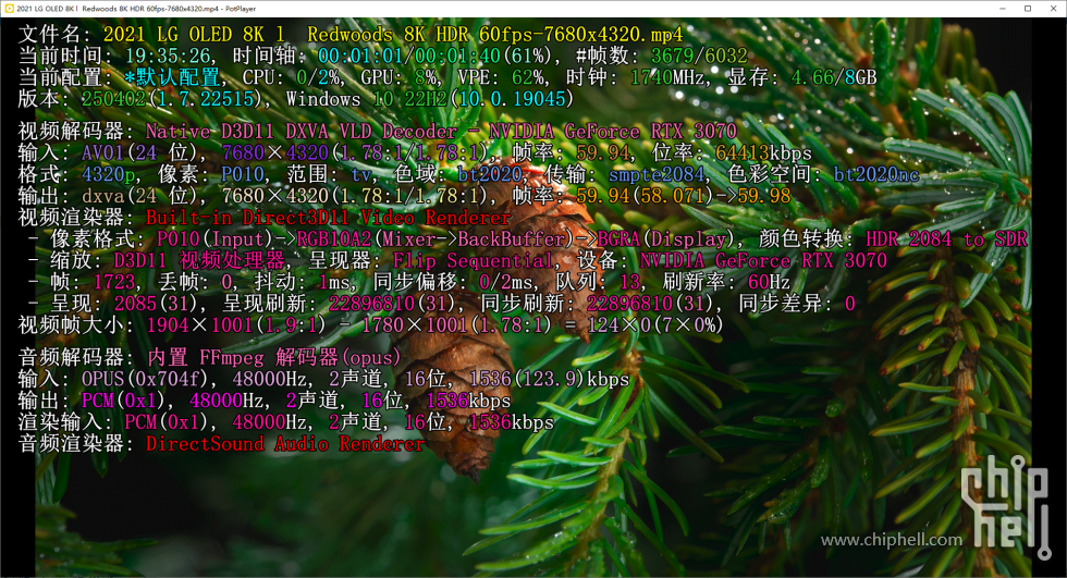

RTX3070,P o t -Player完美硬解8K AV1
硬件加速打钩✔了吗?

按TAB键看看解码信息

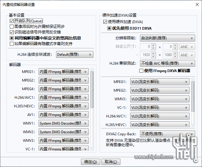

这是典型的视频解码器选择错误了。恢复播放器默认设置,就解决问题。
发表于 2025-7-13 13:09 | 显示全部楼层
渲染器试过选D3D11了么?我用LAV的,LAV设置硬解选D3D11一般就可以了。pot内置那个渲染器你改了试试。
