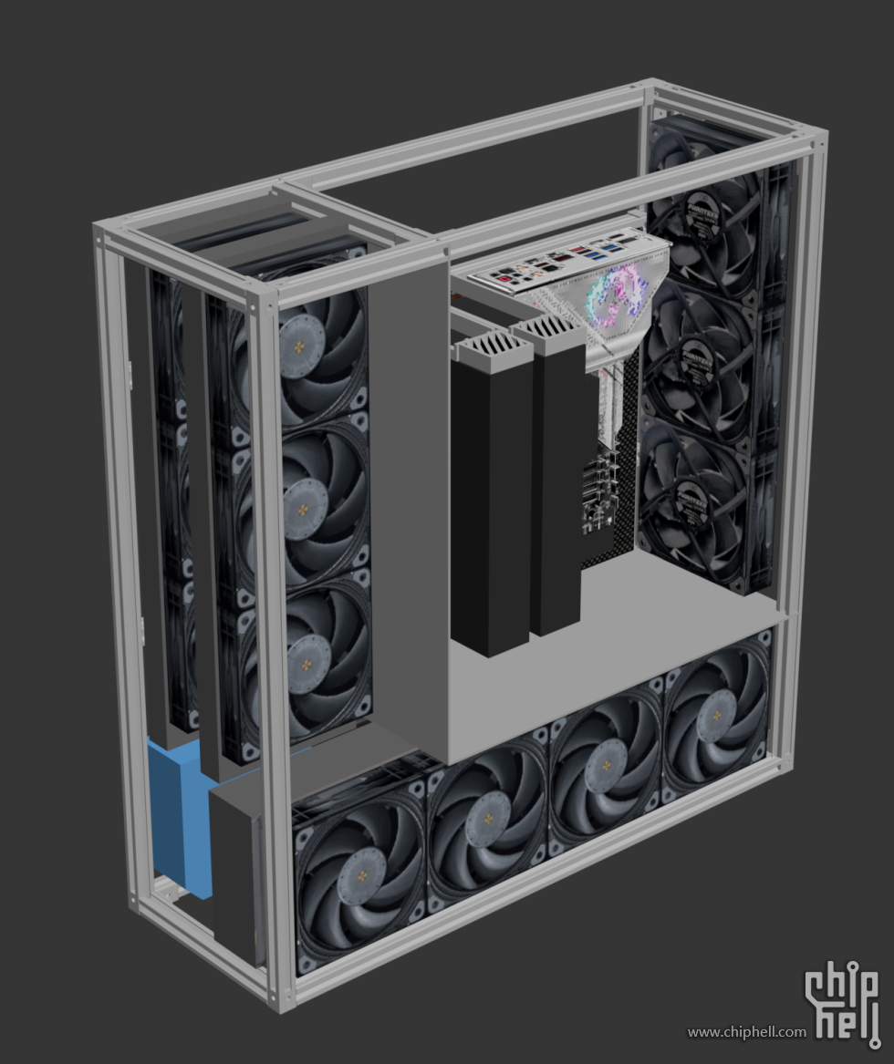

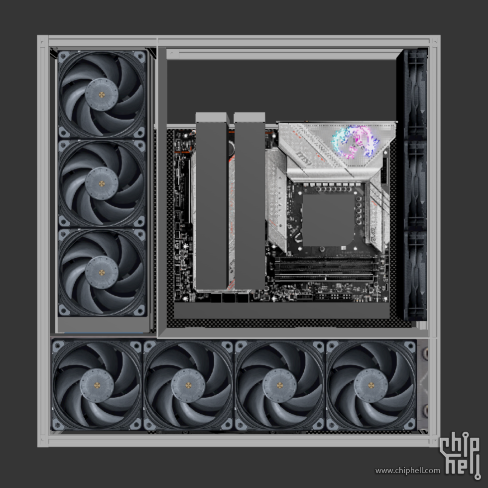

7.14更新

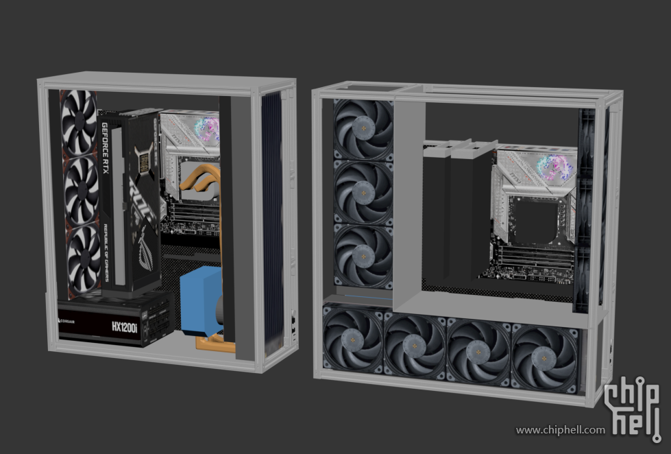

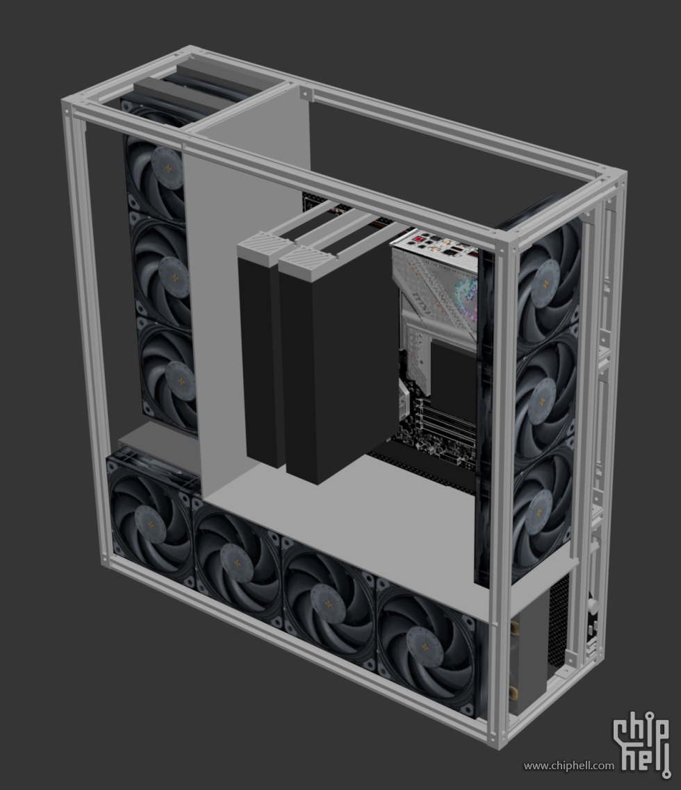

调整了一下,把冷排都放到一侧了,极限能塞一个480厚排加两个360薄排

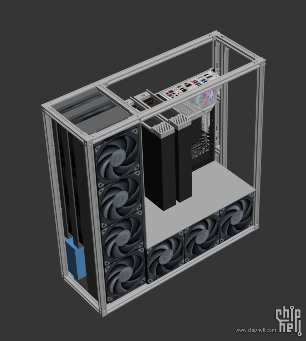

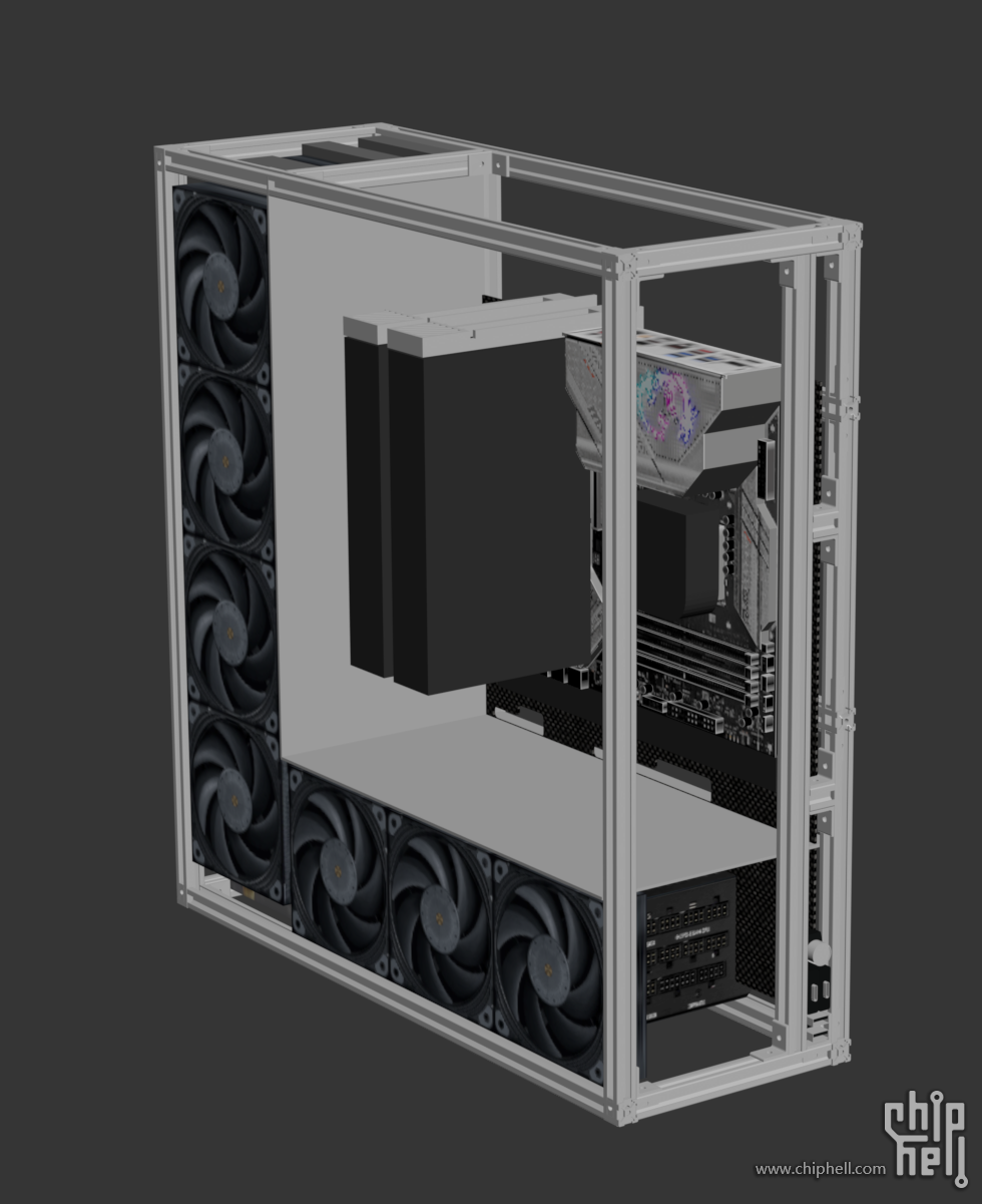

去年搓完箱子,今年赶上换显卡,换完感觉不太饱满,又动心思了
考虑到水冷卡只需要2槽,空着槽位不插上不合适,这次的需求暂定能放下一条480厚排+两条360薄排,体积不可避免的又要涨了
结构可能类似迎广909,但类似909又不太可能,和超级闷罐厂不一样,这个箱子会沿用我爱用的上置IO,还得能满足大概1600w的整机散热需求
第一次手搓为了压缩体积,没能搞出来像909的主板单独分仓,这次要尝试一下,潜在的问题是手头上的水冷卡不能拆管,之后再想办法
水箱和电源放在480排后面,估计能整洁不少
这次也没准不用型材了,想试试光轴或者别的什么材料,遥遥无期,今年应该是搞不出来

发表于 2025-7-13 19:38 | 显示全部楼层
装那么多风扇,能起飞吗?
发表于 2025-7-13 21:16 | 显示全部楼层
饱暖思淫欲
发表于 2025-7-13 22:28 | 显示全部楼层
这算不算硬折腾?
发表于 2025-7-13 22:41 | 显示全部楼层
我有个想法,还是主板IO顶置方案,显卡转90度与主板平行,电源放CPU冷头那里并且与主板平行。两个360冷排V型堆叠放在主板IO理线槽上方,这样既可以节省空间又能容下两个360还不至于太高。如果觉得太高,那就把机箱再转90度改后置IO,这样就只会比一般主板略长,后置散热热气还吹不到人。

 楼主| 发表于 2025-7-14 14:09 | 显示全部楼层
ljy1414 发表于 2025-7-14 04:48
一翘不通的me想问大佬能不能弄个类似屌丝伯d40或i100结构的箱子
但是要能安装x870超神,c34pro 跟 屌丝伯i1 ...
c340pro能塞eatx啊,就是塞不下420aio吧,怎么还要厚排夹汉堡,你要压啥u啊
发表于 2025-7-14 14:37 | 显示全部楼层

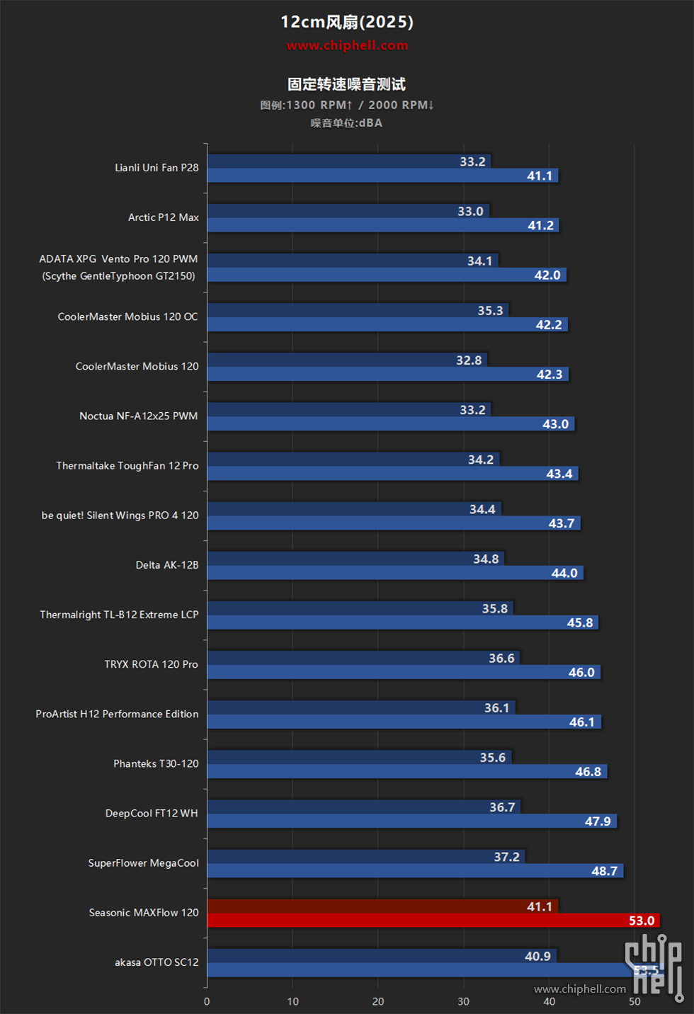

36dB的风扇,10个一起就46dB了,直接从比较安静变成很吵。
 楼主| 发表于 2025-7-14 14:42 | 显示全部楼层
不是,你们默认风扇是拉满用的吗
发表于 2025-7-14 16:27 | 显示全部楼层
我是欧规铝型材手搓的360*4
发表于 2025-7-14 16:30 | 显示全部楼层
银月 发表于 2025-7-14 14:42
不是,你们默认风扇是拉满用的吗
你可以找个噪音计测一下,任何风扇输出有意义的风压风量36dB都不算很高。
 楼主| 发表于 2025-7-14 16:45 | 显示全部楼层
xbill 发表于 2025-7-14 16:30
你可以找个噪音计测一下,任何风扇输出有意义的风压风量36dB都不算很高。 ...
问题是我用不到1300转
发表于 2025-7-14 17:04 | 显示全部楼层
冷排水箱水泵外置吧,机箱就会小很多
 楼主| 发表于 2025-7-14 18:19 | 显示全部楼层
btm309701740 发表于 2025-7-14 17:04
冷排水箱水泵外置吧,机箱就会小很多
我觉得你说得对,所有冷排扔一边去看起来顺眼多了,反正cpu冷排出来的基本也就是冷风

发表于 2025-8-6 14:09 | 显示全部楼层
你玩水的不知道不允许冷排叠叠乐?这是水冷圈基本规则
 楼主| 发表于 2025-8-6 15:09 来自手机 | 显示全部楼层
什么,还不能冷排叠叠乐

发表于 2025-8-6 20:06 来自手机 | 显示全部楼层
银月 发表于 2025-8-6 15:09
什么,还不能冷排叠叠乐
感觉 应该两个冷排相对, 然后搞个风扇抽风就好了, 因为没阻力其实风量大很多
发表于 2025-8-6 21:14 | 显示全部楼层
什么,还不能冷排叠叠乐
没错 类似两个冷排之间夹风扇这种效果很差

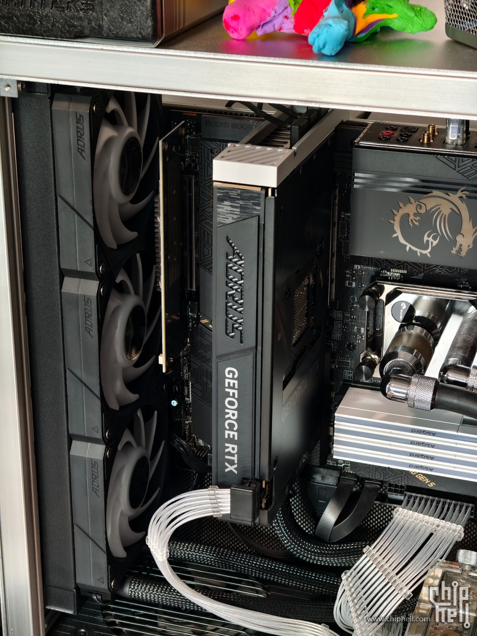

第三张图显卡的供电线是定制线吗,想买又怕小作坊做得垃圾
