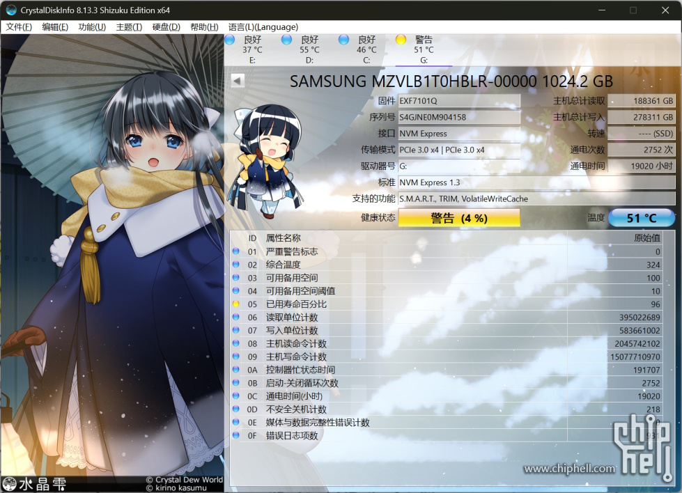

19年买的pm981a 1T,年初的时候看寿命还算正常
今天突然发现寿命只剩4%
倒是没有0E
平时作为系统盘,空间使用基本不超过50%
按照600T的TBW应该才到一半
目前是把系统克隆到另外的硬盘上了
这个盘是怎么回事,还能用吗?

换个机器或者刷个固件看看。系统盘半年不能掉这么多。我有个首发时候买的970给老人上半年过去看写入跟你这个大差不差好像健康度97。

发表于 2025-7-13 22:58 | 显示全部楼层
非常好奇,什么应用能读写这么大。
写了近300T,相当于写了快300遍,如果该闪存可靠擦写为300次,哪也算正常。
同样的读写量换到企业级,也就减寿1%。
说人话,消费类禁不起这么操,死的快。
当然了即使SMART下报的寿命为0,不代表不能用,
只是可靠性不保证了,备用空间消耗完就彻底完了,数据丢失,或突然死亡。

不是非常清楚,可能是做系统盘被什么软件当缓存了。
但是它的零售版970ep是5年/600TBW保修,按说6年/300TBW不至于健康度这么掉。

记不太清楚了,早期的TLC闪存写入次数也就150-300-500次,且可靠性稳定性也不够高(相对现在的TLC闪存)。
盲猜这盘大概率寿终正寝了,该转移数据、换盘了。
如内存大点用诺点当系统临时缓存盘。

早上我远程过去看了看。发现眼花了。。。你这个直接多10倍。
你这是什么ps非编缓存也在系统盘上?

主机写入不等于实际NAND写入量,过去有个词叫写入放大,现在厂商为了避免被人说就都不显示实际写入量了。
你这盘实际写入可能有1000TB以上了。估计是半年前颗粒上的冷数据校验错误率升高,主控就在后台不停搬运加热数据,寿命也就耗光了。

系统盘6年应该也写不了快300t才对,一年10t差不多

其实实际写入量也是有的,看07,但是算下来也才不到600次PE,按理说不应该只剩4%

07对应的就是上面的主机写入啊

你再算算呢?07算出来556.6T,主机写入量是278.3T,这不是两倍的写入放大嘛

你再想想呢,写入放大可能正好两倍吗?07值的单位就是512K啊。

啊这,原来是我搞错计数单位了

pm981a正常应该有3000pe,先把文件备份出来,当个下载盘或者游戏盘用吧。
