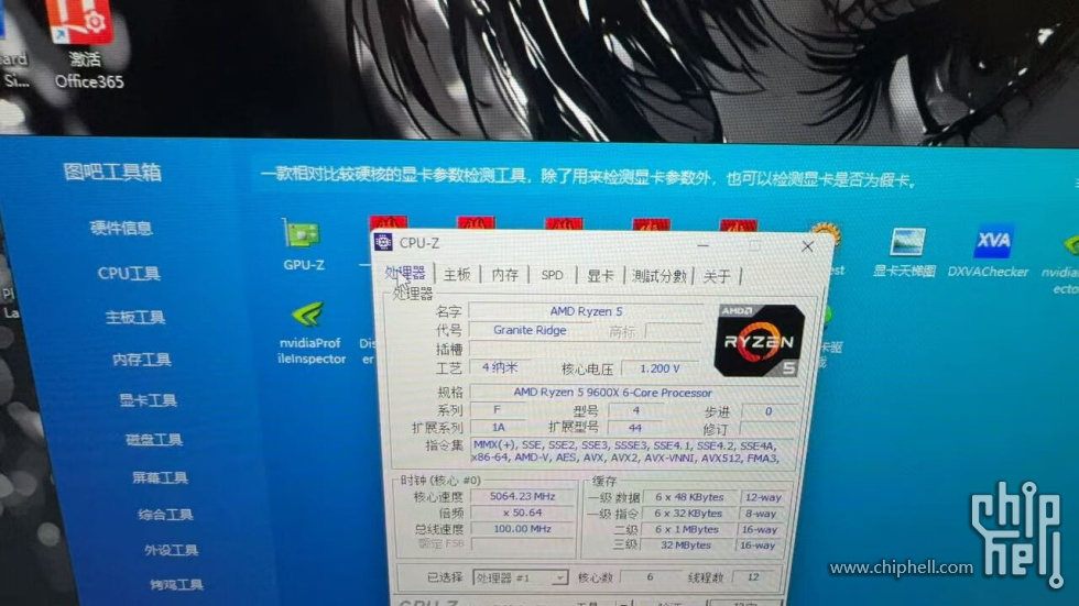

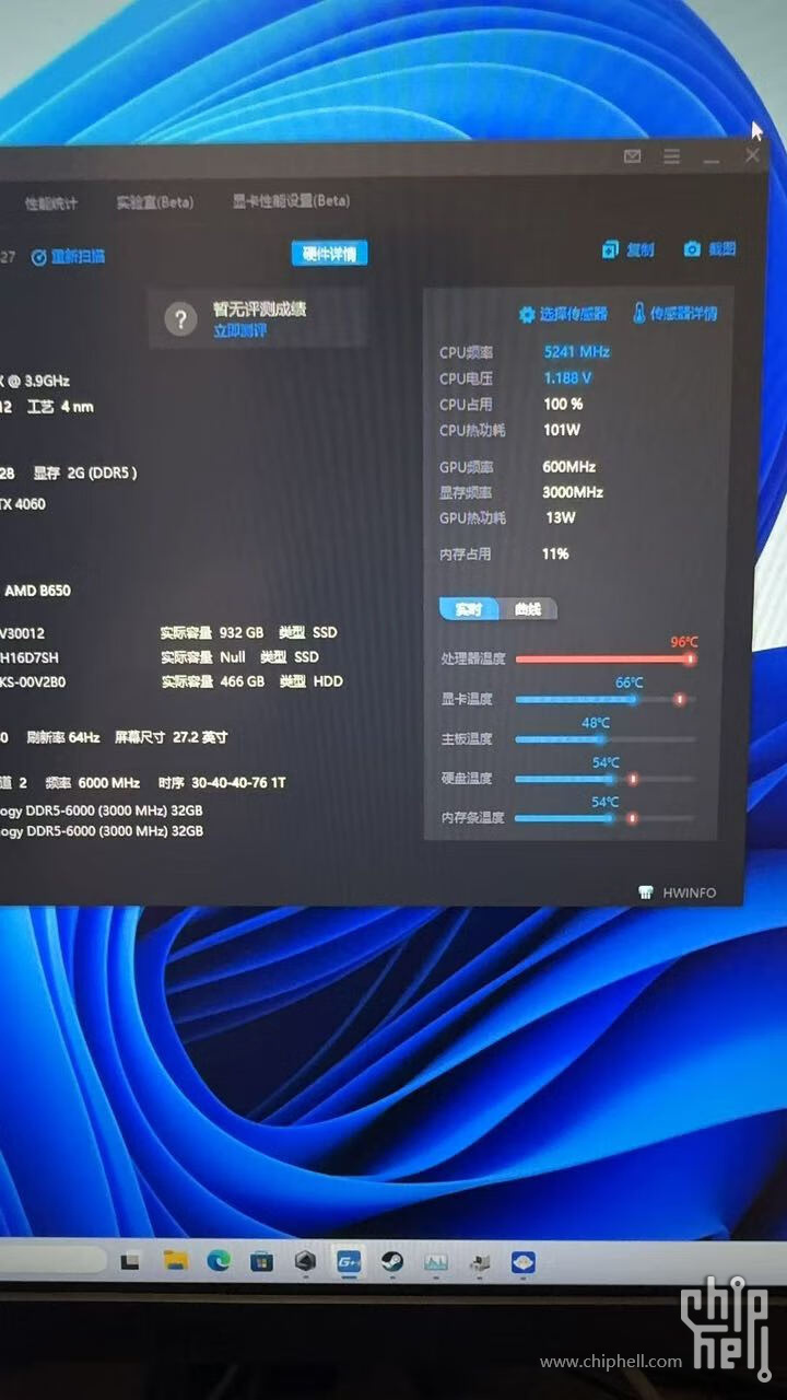

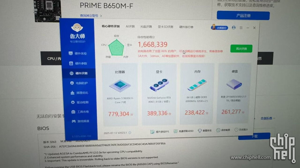

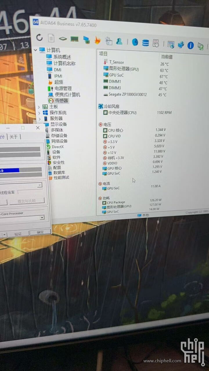

发表于 2025-7-14 15:14 | 显示全部楼层
9600X
主板 B650M-F
内存威刚DDR5 32gx2 C30
这主板是超不了一点,PBO  稳定不了5.45  目前在想准备换个B650重炮手了
ME1752477154156.jpg ME1752477158185.jpg ME1752477162071.jpg ME1752477165488.jpg ME1752477149404.jpg

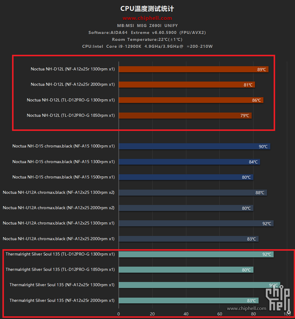

发表于 2025-7-14 15:31 | 显示全部楼层
akinosakurako 发表于 2025-7-13 19:42
改变一下惯性思维试试,尾部进风,CPU散热器风扇朝前吹,顶部出风,这样散热器的进风就大大减低了显卡热风 ...
请问猫头鹰的d12l性能咋样?比ss135之类的小塔哪个强一点?

发表于 2025-7-14 15:38 | 显示全部楼层
站内正好有对比评测,可以看看
https://www.chiphell.com/article-28082-5.html
发表于 2025-7-14 15:44 | 显示全部楼层
akinosakurako 发表于 2025-7-14 15:38
站内正好有对比评测,可以看看
看上去略微强一点,感谢感谢!
发表于 2025-7-14 17:31 | 显示全部楼层
wzy1208apk 发表于 2025-7-14 15:34
cpu用的啥散热器?跟ss135哪个强一点?
IDcooling SE-207,和SS135伯仲之间吧。
