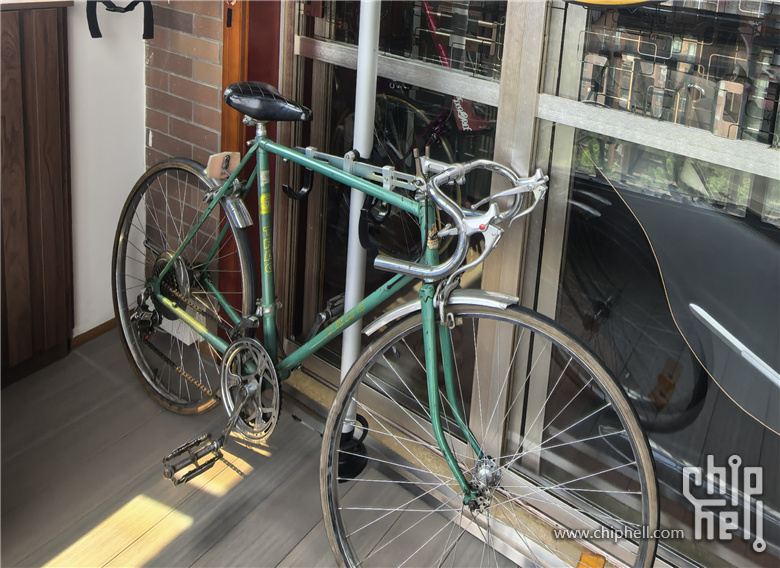

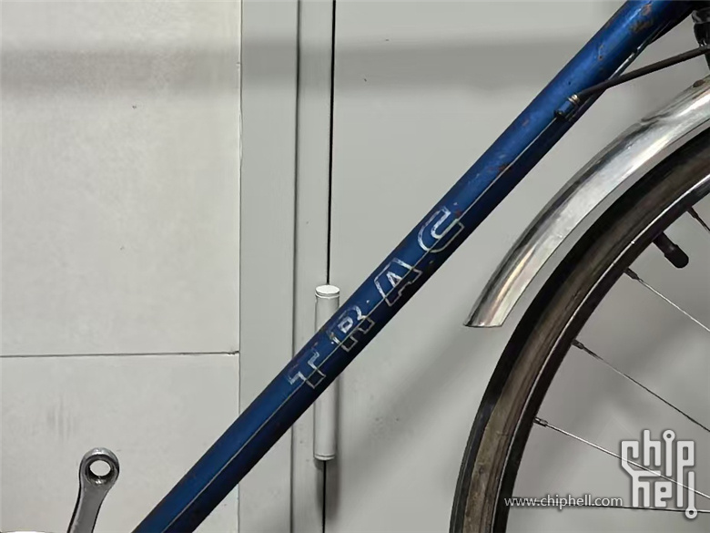

前几个月给那台BASSO改梁变的时候,在咸鱼上看到了一对国产钻石牌的梁变指拨,上世纪八九十年代的产物,被勾起了好奇心,就顺手搜了些资料,期间发现80年代永久出品的民用公路车SC67用的就是钻石牌的变速系统。作为出生在上海郊区的80后,印象中整个80年代在市郊我就没见过一辆公路车,所以当知道80年代初国内就已经生产公路车的时候,瞬间对SC67这个车型产生了兴趣。便在闲鱼上寻找起这款车,由于是老物件,有人当废品卖,也有人当收藏品卖,价格也从几百到几千不等,有些价格合适的,卖家又不出外地。最后找到了一台看上去像SC67,但车身又没有永久Logo的车,下管喷的是TRAC的标,卖家也不知道型号,就说是一台老永久公路车。如果不是头管上有永久的车标,都不敢说这是一台永久出品的车。最终还是让卖家拍了牙盘的照,对比了一下和SC67是一模一样,才判断应该是一台SC67,可能被原车主重新喷过漆,于是拿下,就是下面这台。

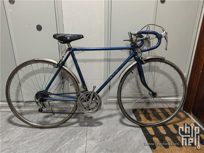

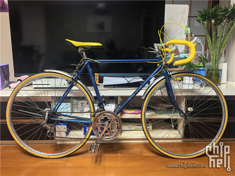

整体造型还是非常好看的,而且是难得的小尺码,市面上大部分SC67都是长脸的大码车架,蓝色的涂装也很有年代感,虽然由于长时间没有保养,整体有些松垮,但确实是买回来就可以骑。
用料很猛,从车架到前叉到弯把再到轮组几乎都用了钢材,弯把和轮组还做了电镀,甚至还有挡泥板,整车达到了15公斤,作为一款公路车,这个车重已经相当重了,不过考虑到当时的技术和材料,以及针对民用的定位,也不是不能接受
令人疑惑的还是下管上喷的这个TRAC的Logo,买之前怀疑是原车主自己喷的,但是看实物又不像,车漆看着应该是原版原漆。难道永久还用过这个标?但是网上又搜不到。

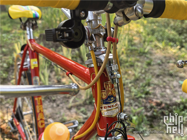

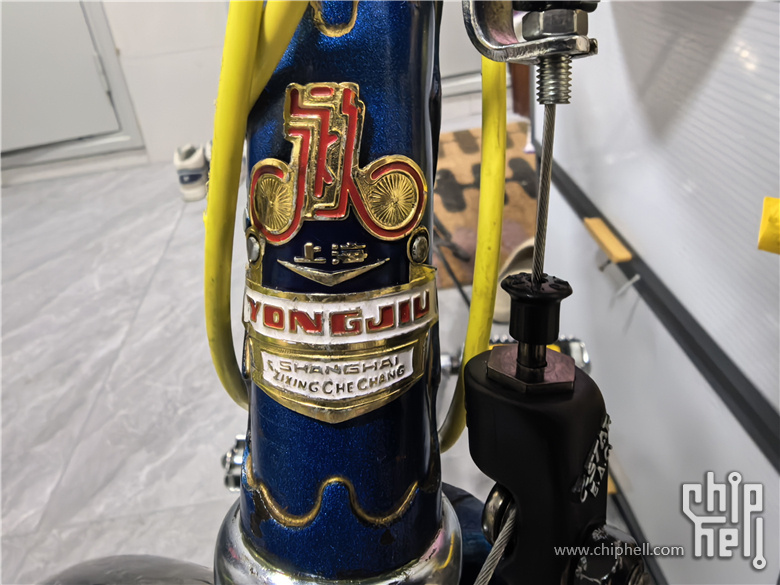

头管上的永久车标是完好的,颜色也很正,但是车标最下面shanghaizixingchechang的拼音又让人觉得似乎有些山寨
不过查了一下永久的车标演变,应该是正牌车标,而且还是70年代末80年代初的

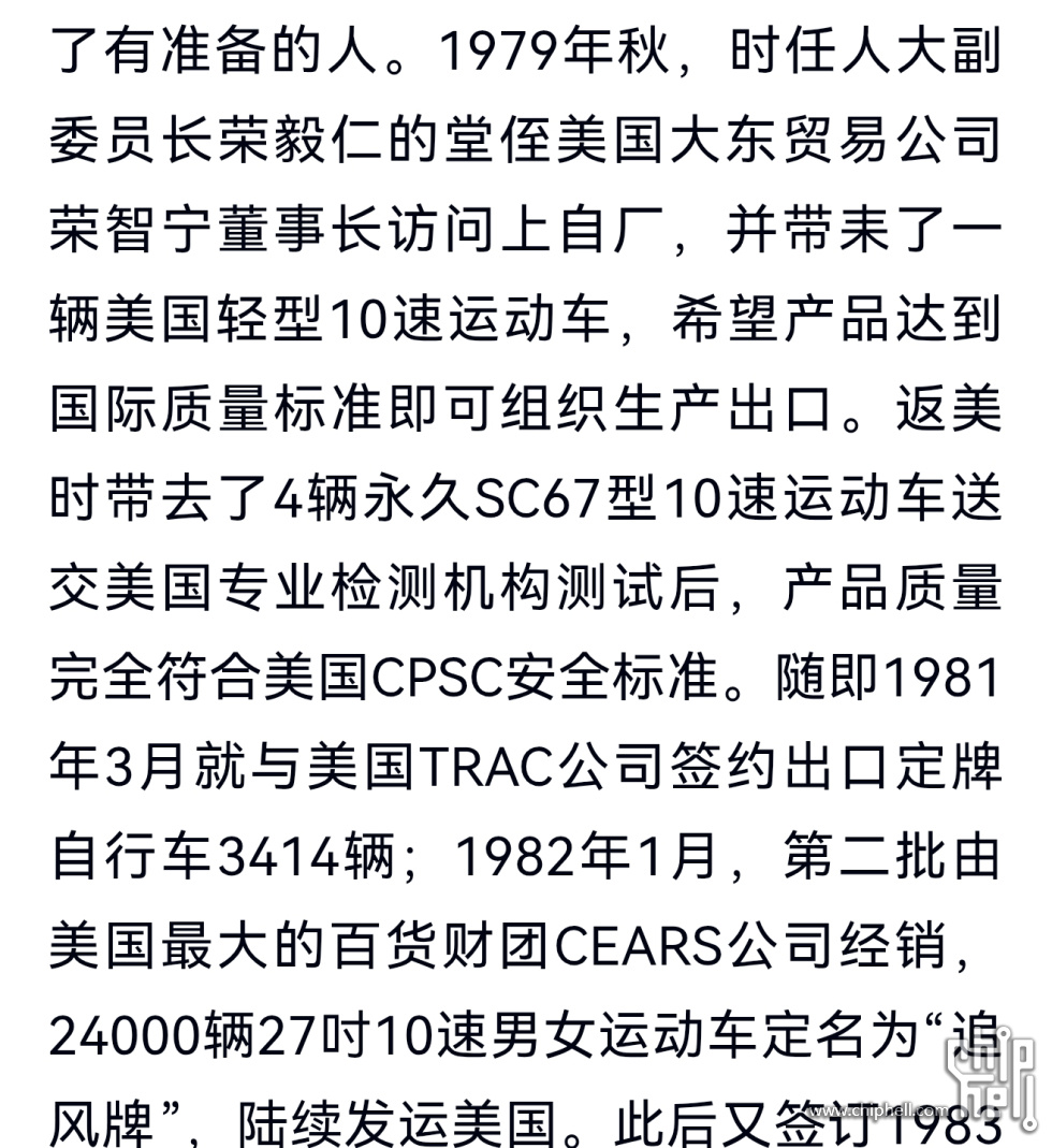

后来偶尔查到,sc67这个车型还作为出口车型销往过美国加拿大等地,用的是追风的牌子,但是TRAC看着和追风也没太大关系,百思不得其解。最终在一个百家号上找到一篇关于Forever出口的故事,里面有一段关于永久sc67出口美国的文字,里面提到第一批销往美国的sc67用的就是TRAC标
再后来,在一本永久出的书上也找到了对应的文字

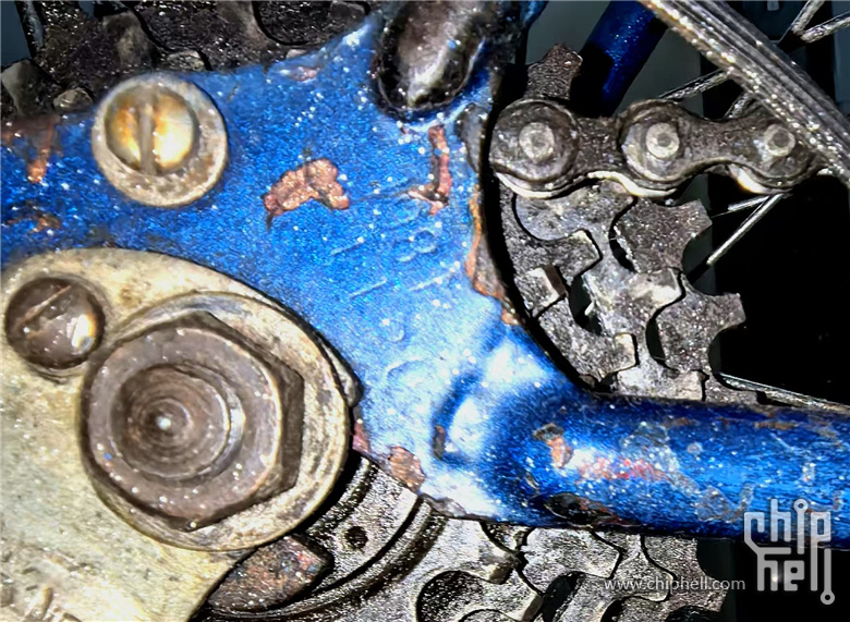

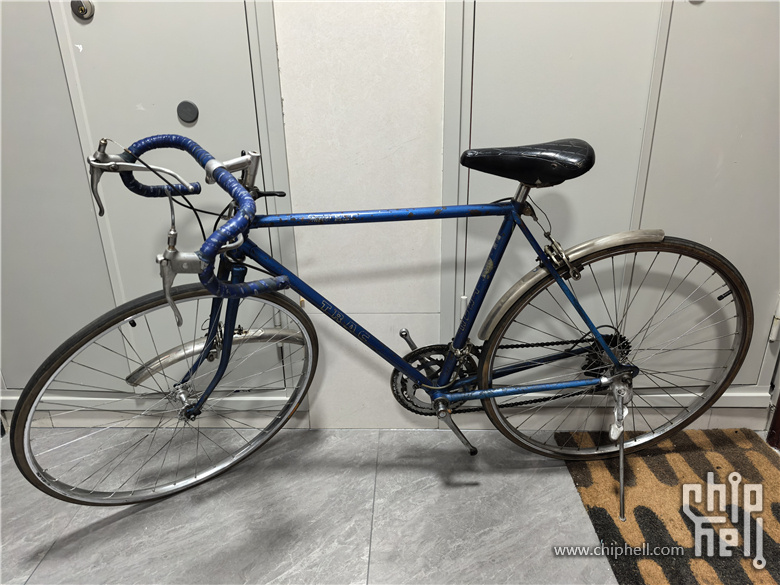

看了下后下叉上的出厂日期,1981年,年代相符,应该是对上了

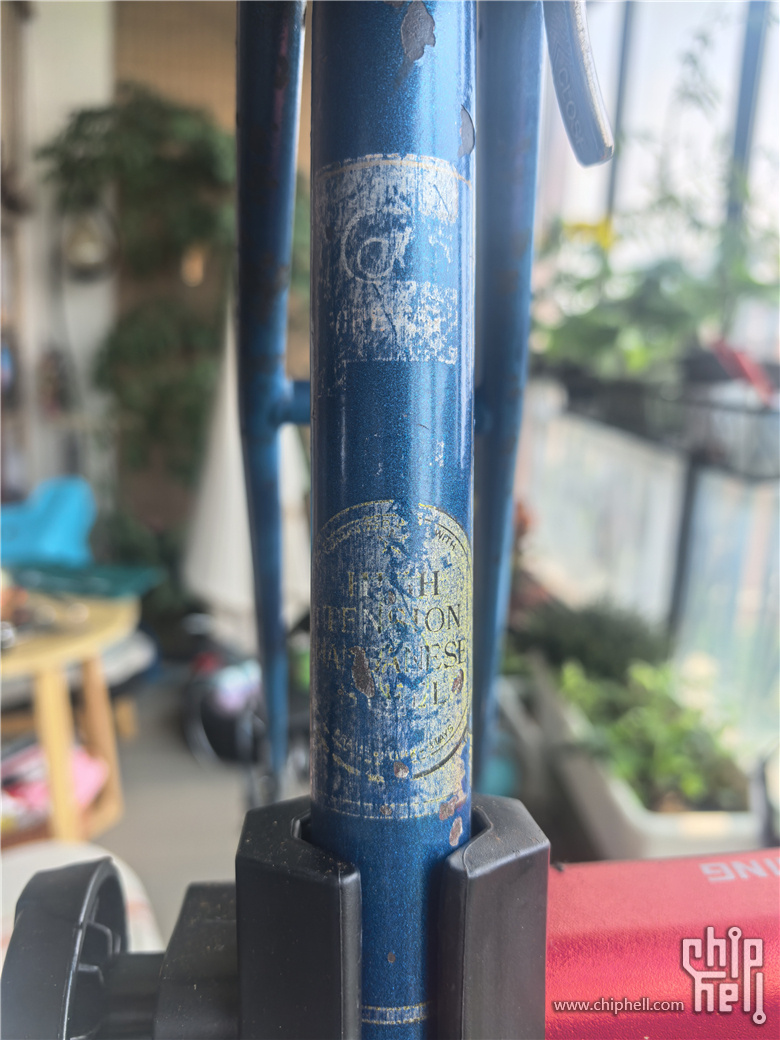

期间又在咸鱼和贴吧上看到两台同样的车型,立管上的图形虽然已经褪色看不清,但同款车都是这个图,所以缺了了这是一台1981年生产的原定出口美国的SC67,但不知为何留在了国内。这个图形我也研究了很久,看不清上面的字,经反复推敲,应该是HIGH TENSION MANGANESE STEEL

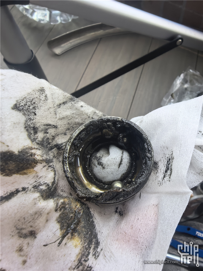

不知道上一次保养是在什么时候,反正拆出来都是油泥

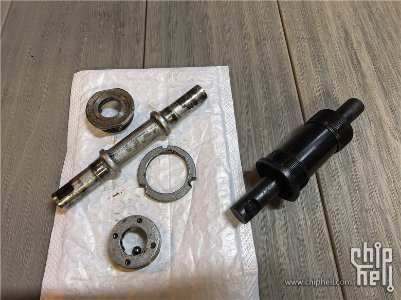

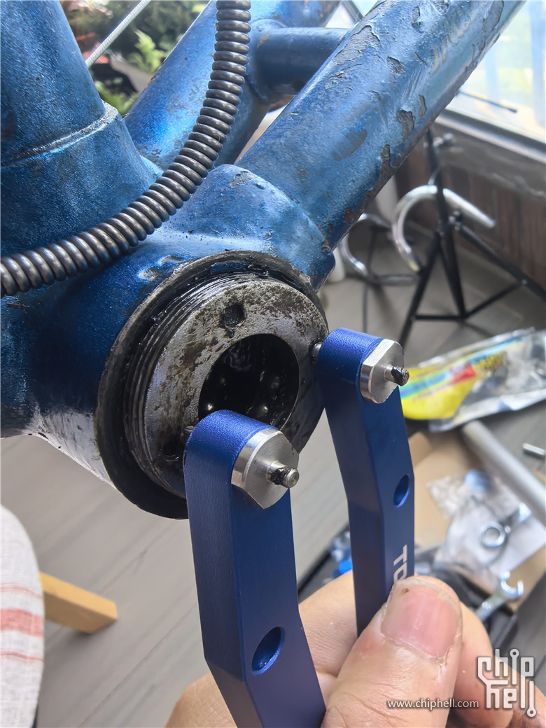

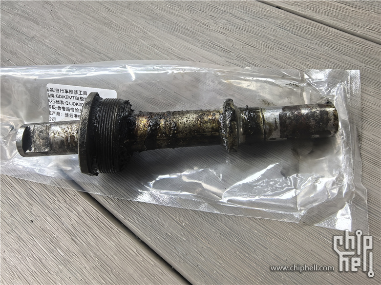

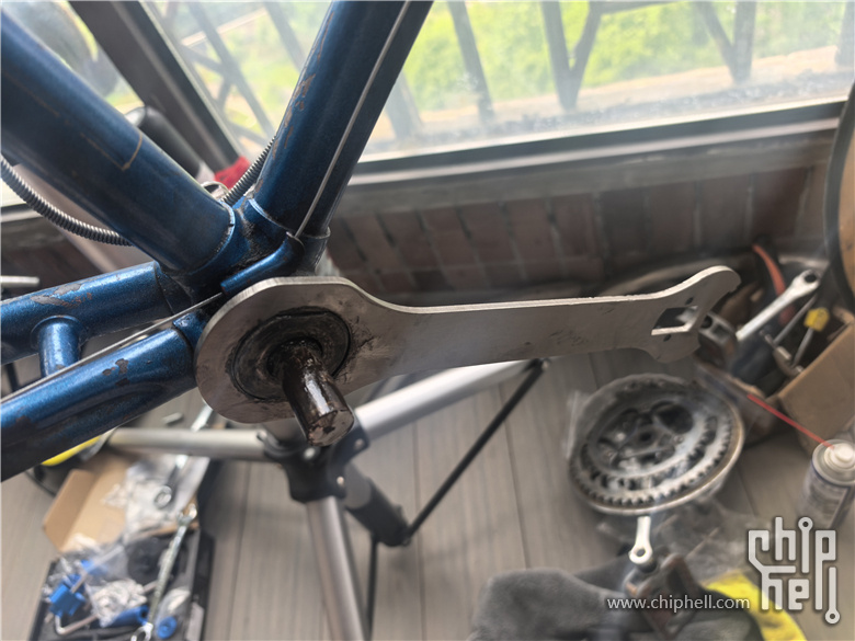

拆车基本上就是看工具,为了拆这种老式中轴,工具箱里又多了几样

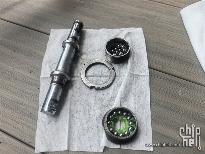

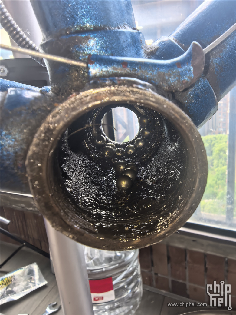

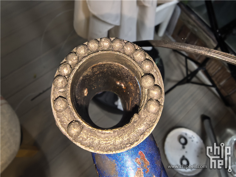

拆下来的中轴也都是油泥
五通里面也一样

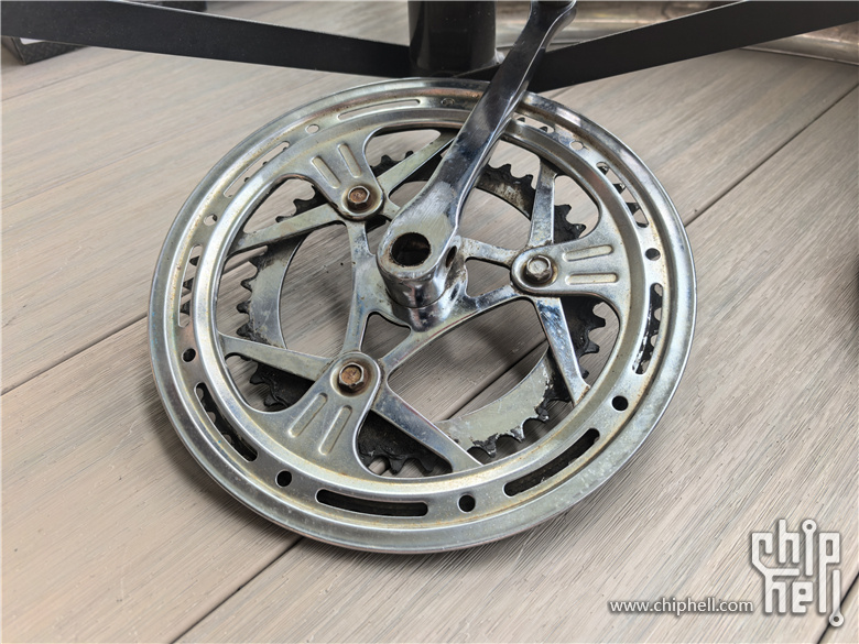

全车最难拆的就是曲柄,是销钉打进去的,最终还是去附近的修车摊花了几块钱搞定的

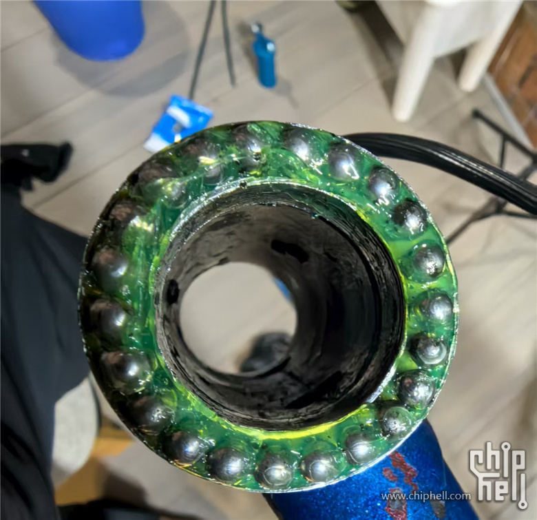

清理过以后重新打上苹果酱,就等后面装车了

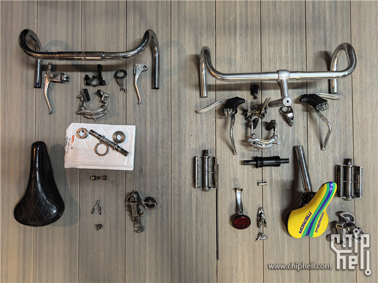

拆车过程中发现有些配件已经坏了,还有些太重或者使用不便,所以对部分配件进行了更换

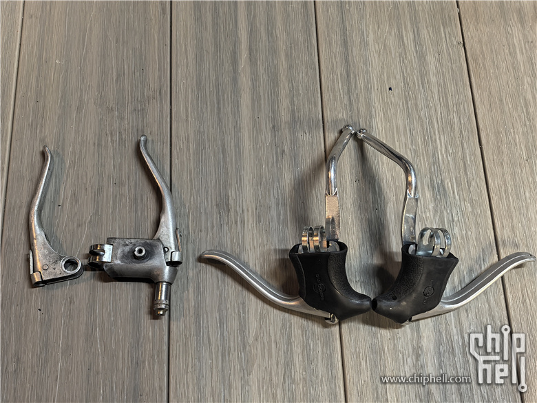

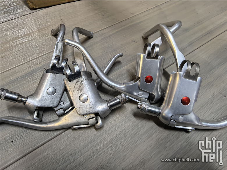

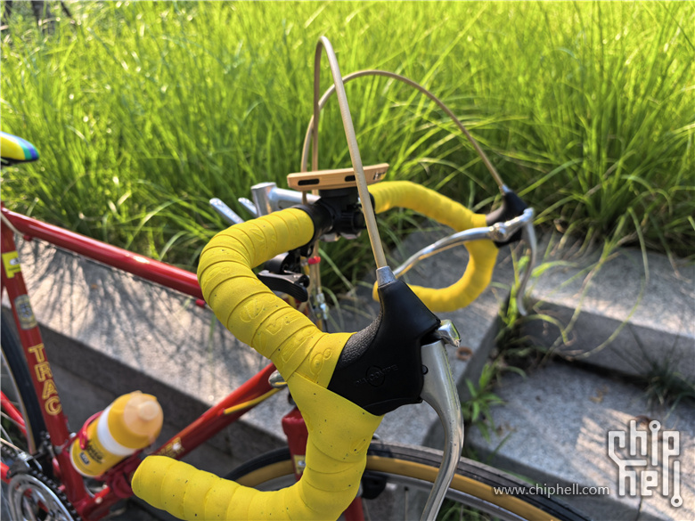

刹把是必须要换了的,有一个已经缺角了,买了一对造型上几乎一样的,带微调螺丝,但是没有胶套

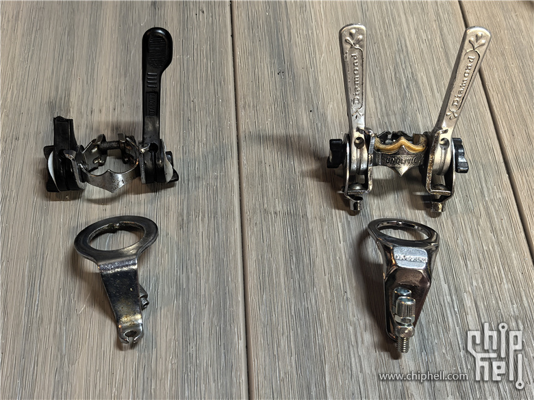

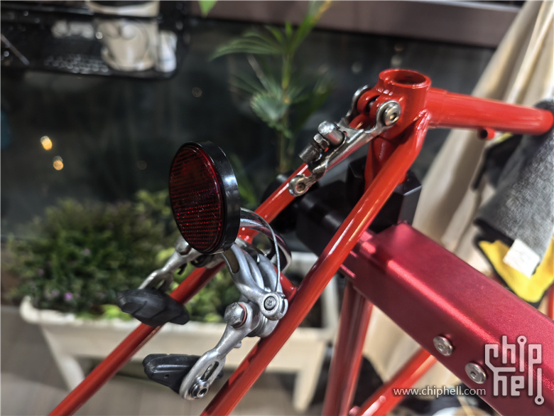

梁变拨杆被我暴力掰断了,替换成钻石牌的铝合金拨杆,前刹吊线座原来是没有微调功能,换成带微调的太雅康培

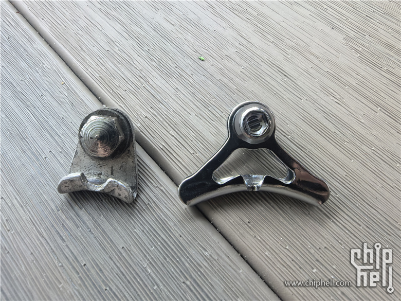

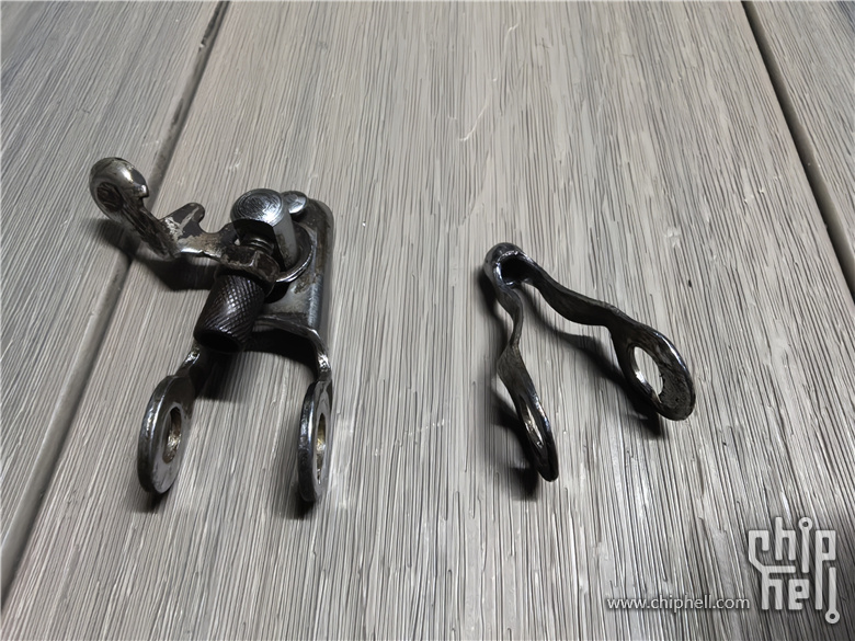

后刹过线座也换了,右边是原车过线座,可能初版的原因,没有调节功能使用不便,左边是后续版本的过线座,有微调并且可以快速释放
吊刹分线器也换成了电镀件,好看很多

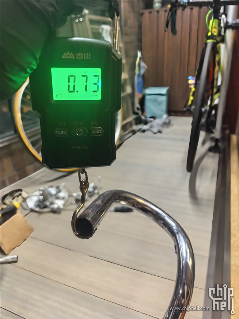

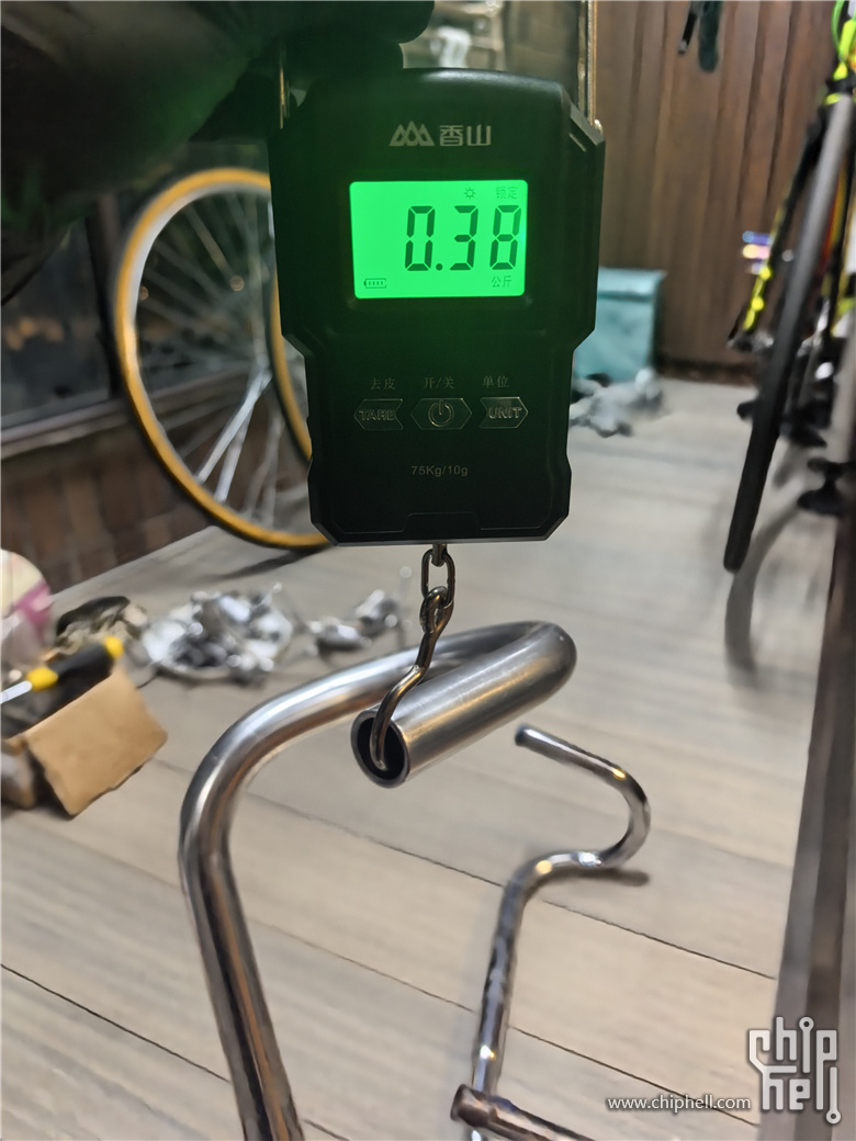

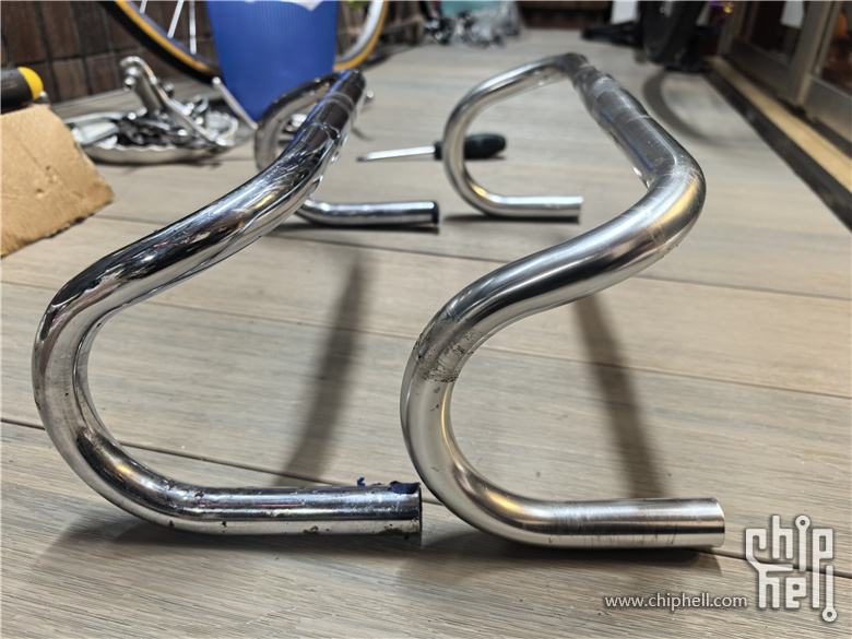

弯把找了个把型差不多的铝合金材质的,直接减重近一斤

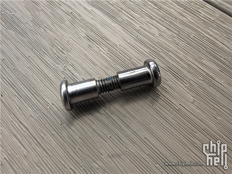

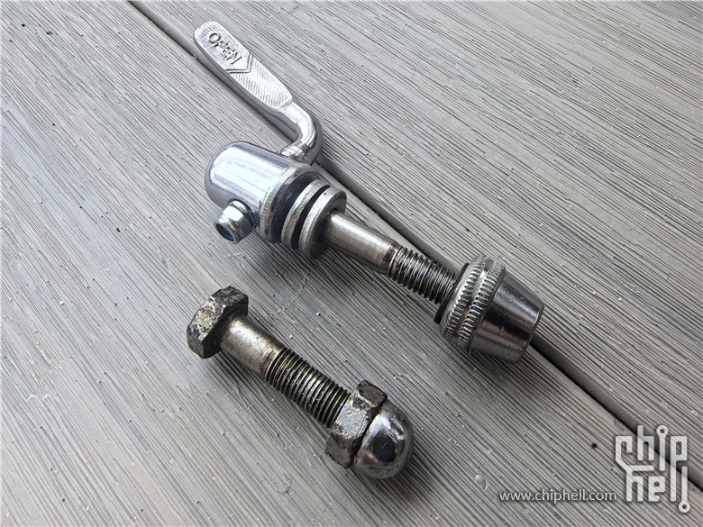

座管锁紧螺丝一开始换了个快拆的,但是又重还锁不紧,最后还是换了钢架上常见的对锁螺丝

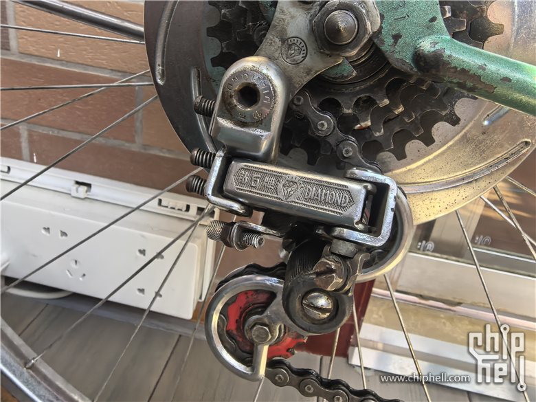

后拨张力不行,也买了个成色稍好点的

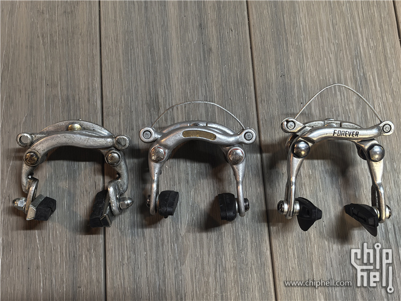

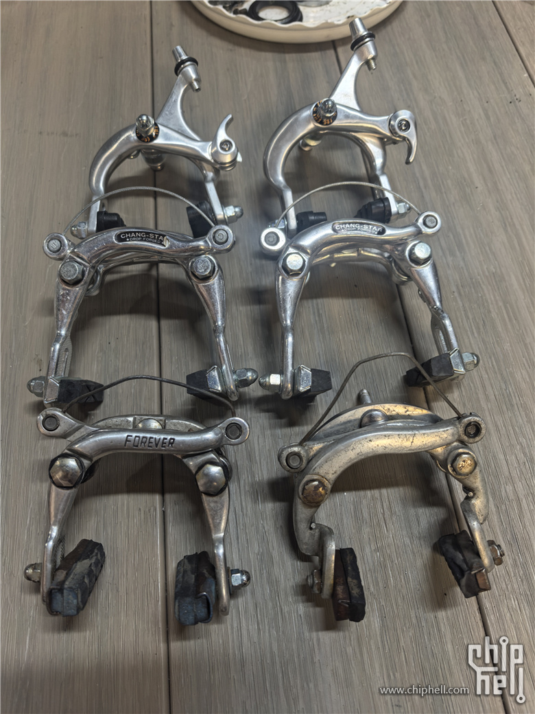

刹车夹器从上往下依次是侧拉、中心拉线平替和原车件,对比了一下感觉还是中心拉线更对味,但是造型和原车的有差异,不好看,决定还是用原车的
比较奇怪的是原车前后两个夹器也不一样,后面的夹器有Forever的logo,前面的没有。但通过和前面提到了两台在咸鱼和贴吧上的trac标的sc67对比,其实没有logo的才是原车件,带logo的应该是后续版本的夹器,但在手感上偏硬,上把位要用很大的力才能刹住,所以最后咸鱼淘到了一个太雅康培的平替,造型上也和原车的差不多

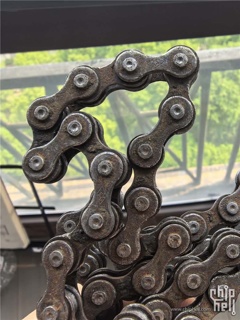

红星链条,清洗了一下,看上去没啥问题,先不换了

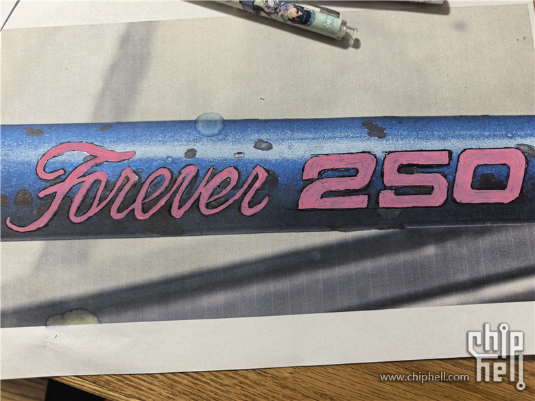

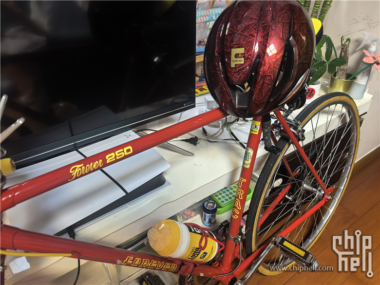

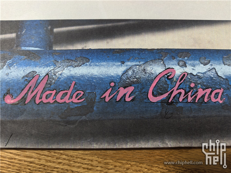

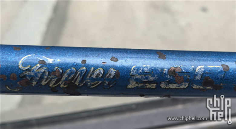

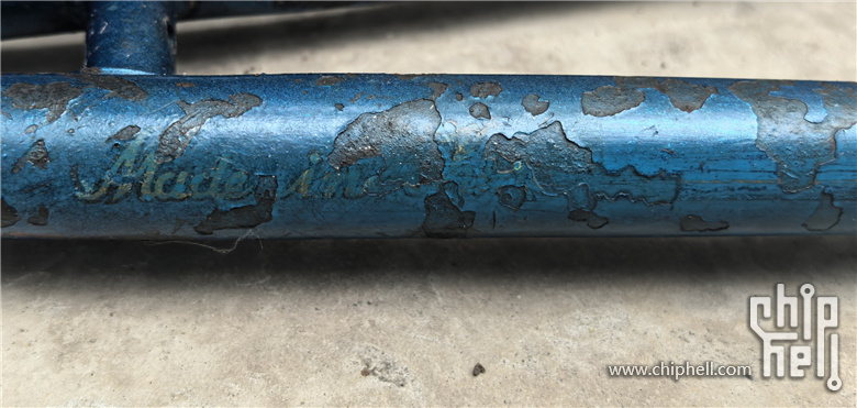

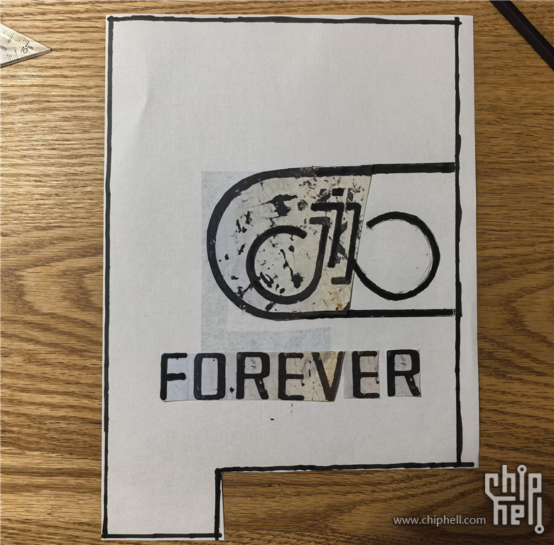

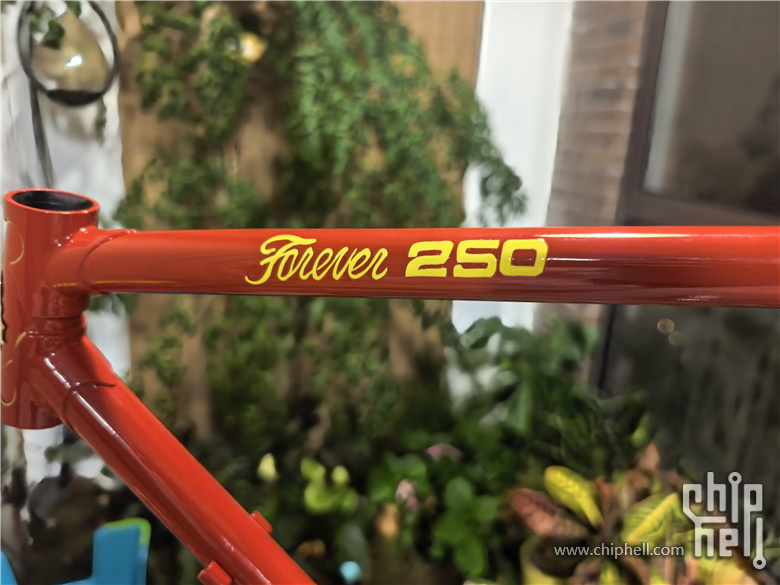

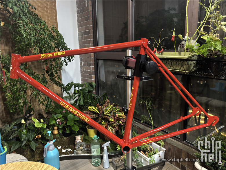

出口版的SC67除了Logo和内销版不一样外,车身上的文字也有不同,内销版上管上的文字是made in China,出口版是Forever 加一串数字,而Made in China被印在了左后下叉上,且字体也都不一样。可惜的是掉漆加上褪色,有些文字已经看不清,为了尽可能还原,我先把有文字的地方拍了照打印出来,然后按大致的轮廓和走势手涂出来
这是上管的Forever 和数字,数字看着像250,贴吧上那台是400,也不知道这个数字是根据什么来的
后下叉的Made in China

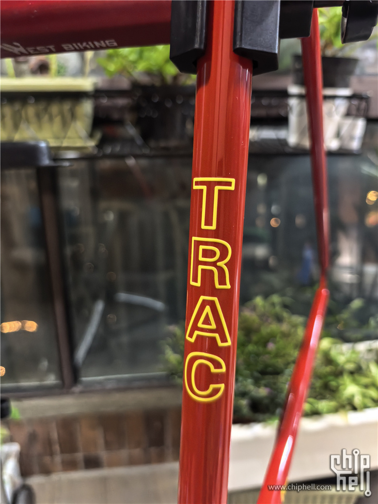

立管上的F标,打印加手画补齐,但非常可惜的是,立管上HIGH TENSION MANGANESE STEEL的那个图标实在没办法还原

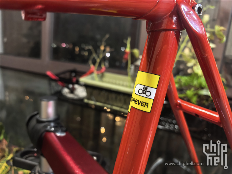

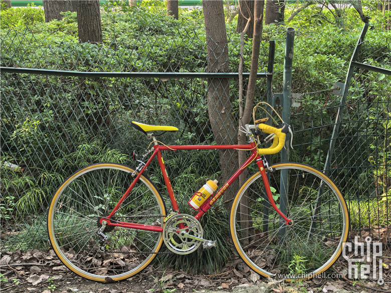

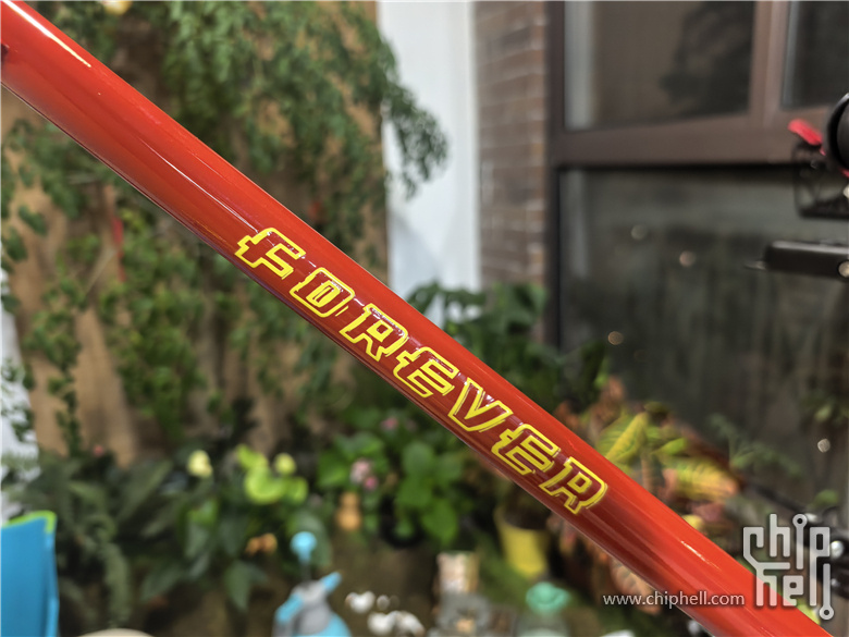

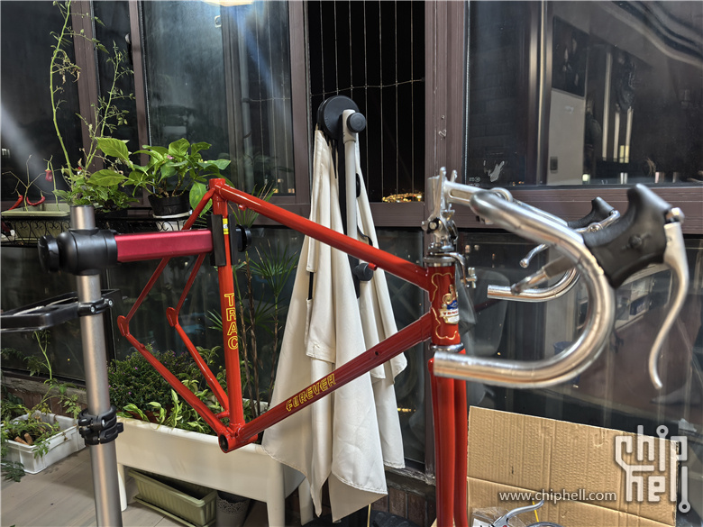

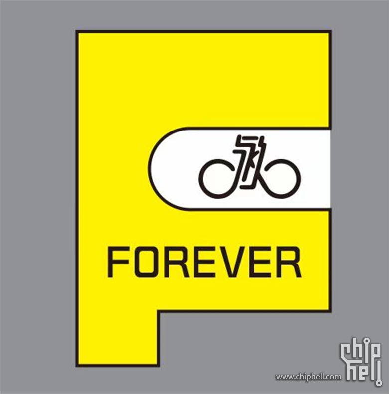

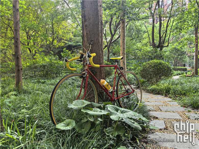

涂装选的是国旗配色,用的80年代复古红色配上亮黄色,下管的TRAC换成Forever标,立管保留TRAC,最终喷出来的效果还是很满意的

在最后装车前,又改了几个配件,一个是刹把,之前换的刹把太咯手,骑行时间长了户口疼,在咸鱼淘了对太雅康培的,再配了对新胶套

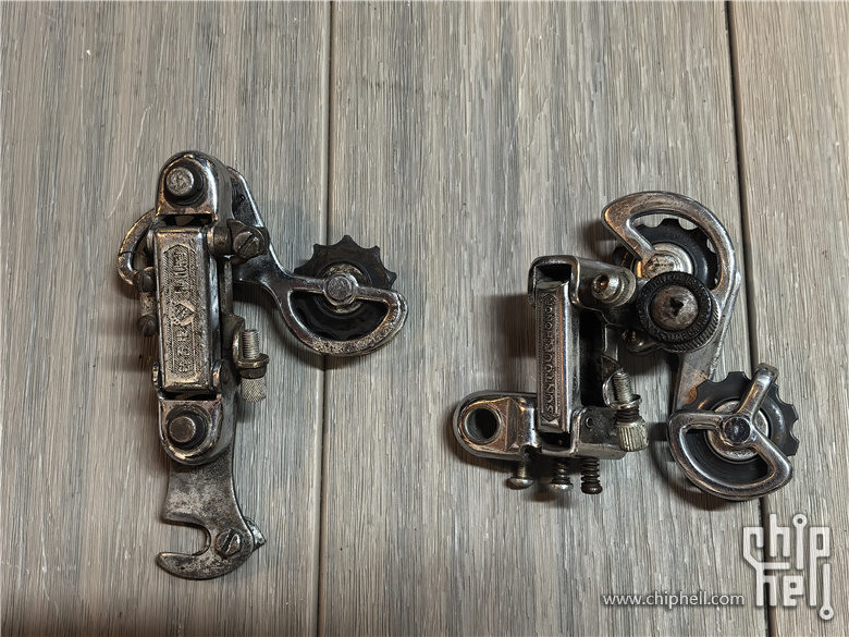

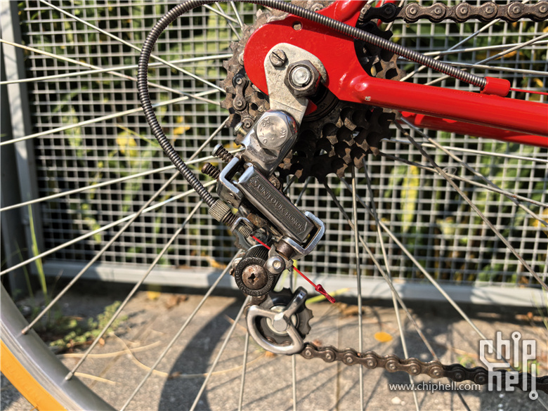

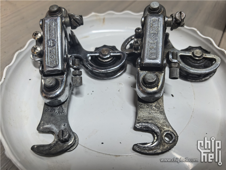

还有是后拨,因为立管图标没还原我一直耿耿于怀,运气好的是又找到了一台成色更好的TRAC标的SC67,果断买了回来
结果发现除了之前找出的不同外,出口版和后续版的后拨也是不一样的,
然后在万能的咸鱼上找到了和可能是初版SC67用的钻石后拨的原型,三拓的Honor,而后续版本的后拨原型更像是禧玛诺的TY10
中轴也换了,找到了一个用培林的封闭中轴,曲柄同样是销钉固定的
左边是换下来的,右边是替换上去的配件
最后装车
尾灯是找xhs的sc67车友买的

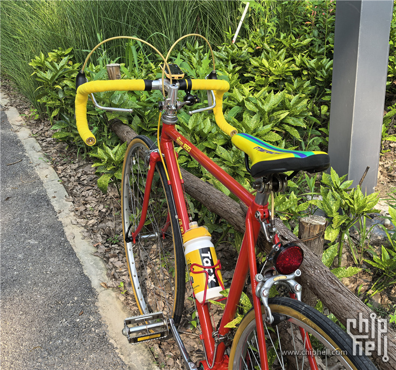

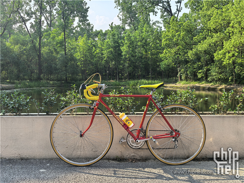

完工

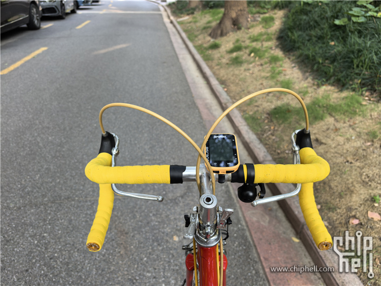

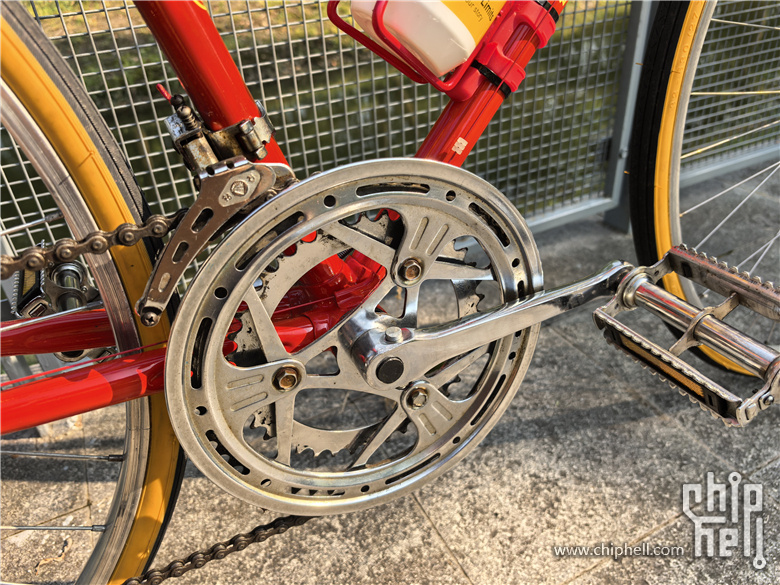

刹车管线一开始用的是亮黄,后来找到了这款暗金的,更复古
这个牙盘是SC67的一大标识,非常有识别性,最开始就是凭这个牙盘买的这台SC67
三拓的后拨
头管的套管处有金色描边,原车就有,改色后也还原了
螳螂须,看多了就顺眼了
在附近的公园里拍了些照

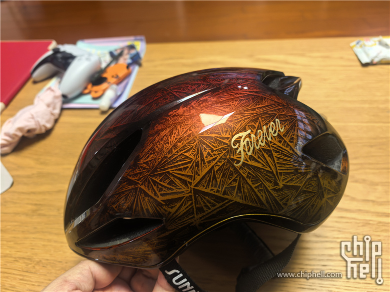

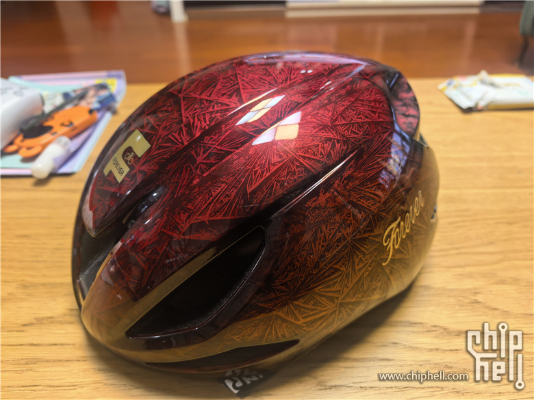

配合这个车,我还改了个头盔
