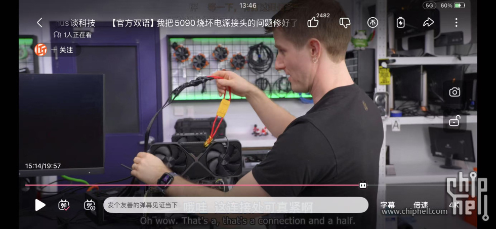

发表于 2025-7-14 11:22 | 显示全部楼层
换个XT90接口就行了,加拿大白嫖王给5090换过
但黄狗会么
但黄狗会么
LTT 看到过,是个方法, 不过狗皇不允许, 但是电源厂商可以改,线缆可以改,所以就差一个接头了

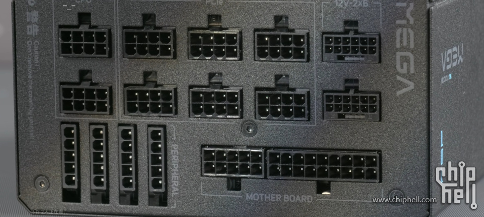

发表于 2025-7-14 13:47 来自手机 | 显示全部楼层
你是说这样吗?

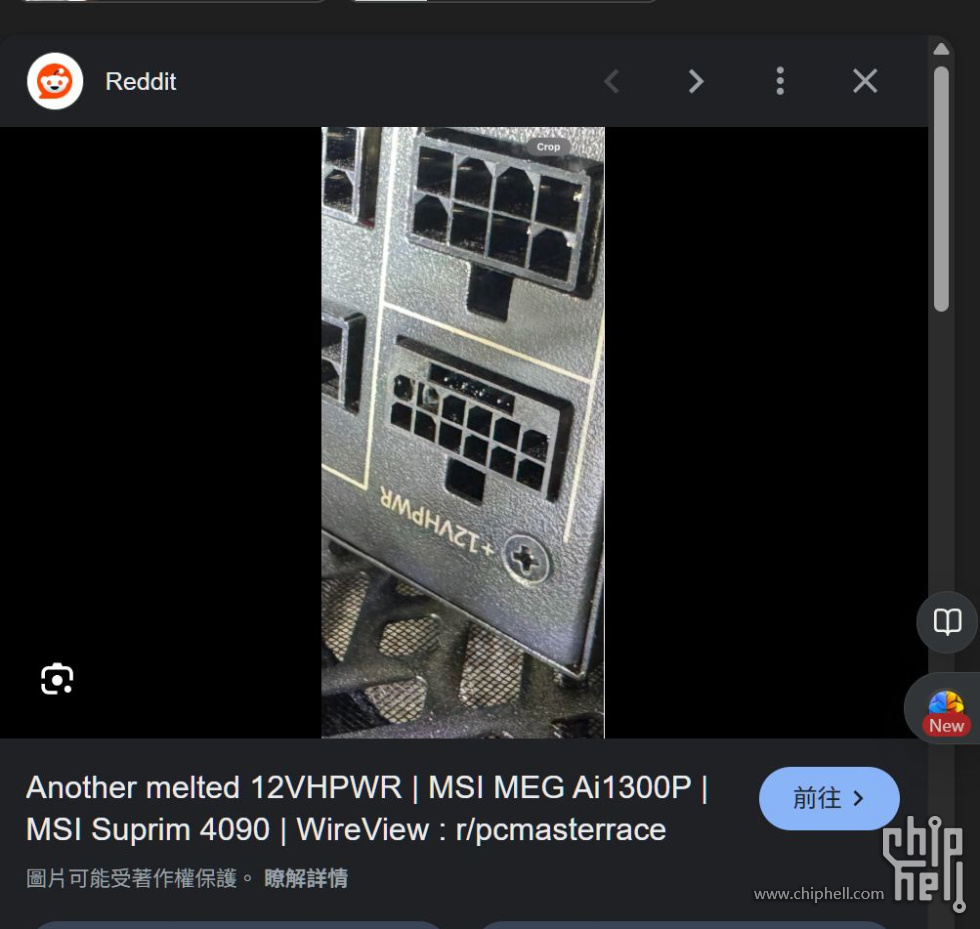

PolyMorph 发表于 2025-7-14 11:13
根源是插针细,牙签总线天天有人喷,绣花针一样的12v无人在意
16awg的线材基本没有烧的
微星的Power端就燒過了,改版黃色接頭插到底也是燒;燒的還不只MSI!只要電流波動過大溫度飆高很容易就燒了
