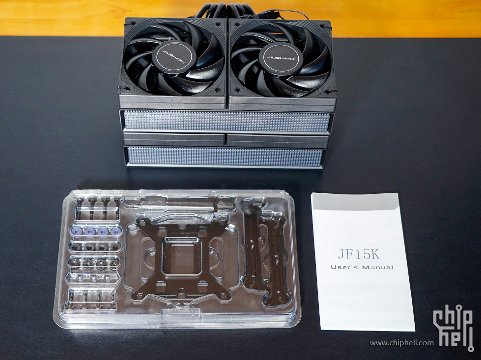

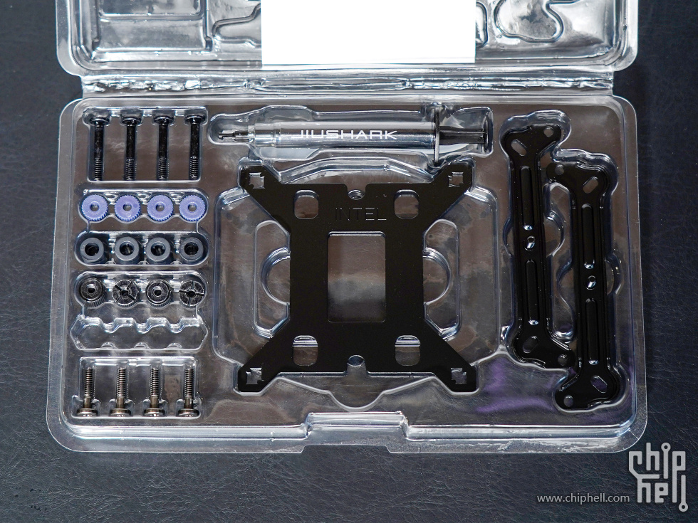

▼打开纸盒,除了本体和说明书,扣具、螺柱、硅脂等配件采用固定模具塑封,非常整洁,取出来也很方便。

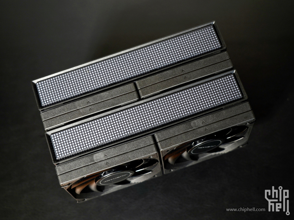

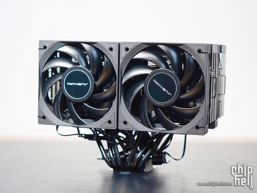

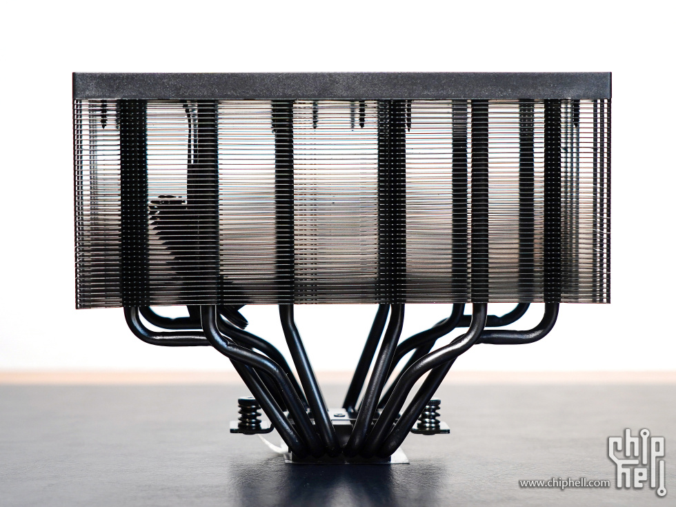

▼JF15K采用了独特的双塔四风扇结构,虽然并非首创,但九鲨确实是第一个将其商品化的厂家。散热器的高度控制的还不错,只有153mm,但宽度达到了203mm!(整体尺寸为203mm x 153mm x 115mm)。散热器重1350g,解热能力达到280W。

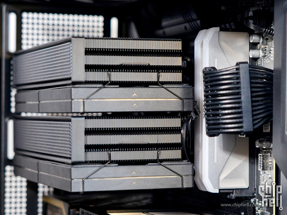

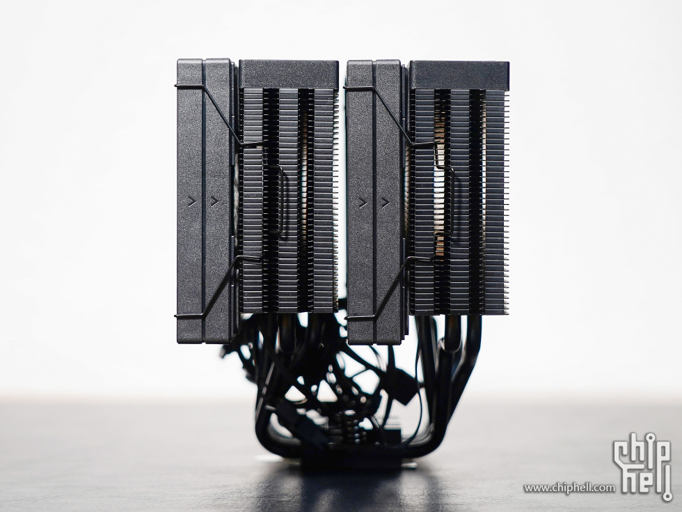

▼从侧面看就是标准的双塔结构,每个塔体有42组鳍片,采用了穿 Fin + 折 Fin 组合工艺,聚拢气流。

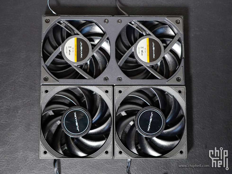

▼两个10cm风扇使用一个金属架固定。

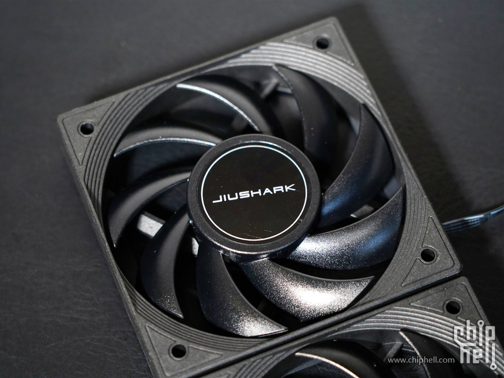

▼风扇采用了动态液压轴承(Hydraulic Bearing),4Pin PWM智能调速,并且经过两次动平衡调试,有效抑制了震动,风扇厚度是少见的20mm。
▼性能方面,风扇转速为1000~2700 RPM±10%;风量为19.45~55.46CFM;,风压为0.58-3.12mmH2O;噪音为19.3-30.4dBA。单看一个风扇的风量并不算大,但实际风量却是2倍!

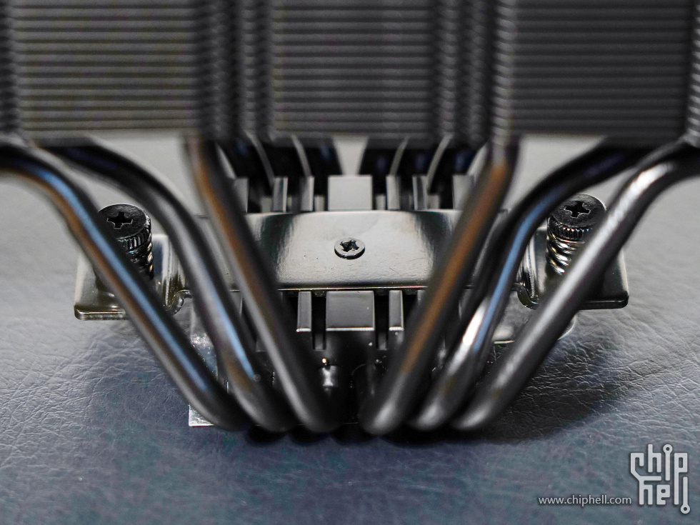

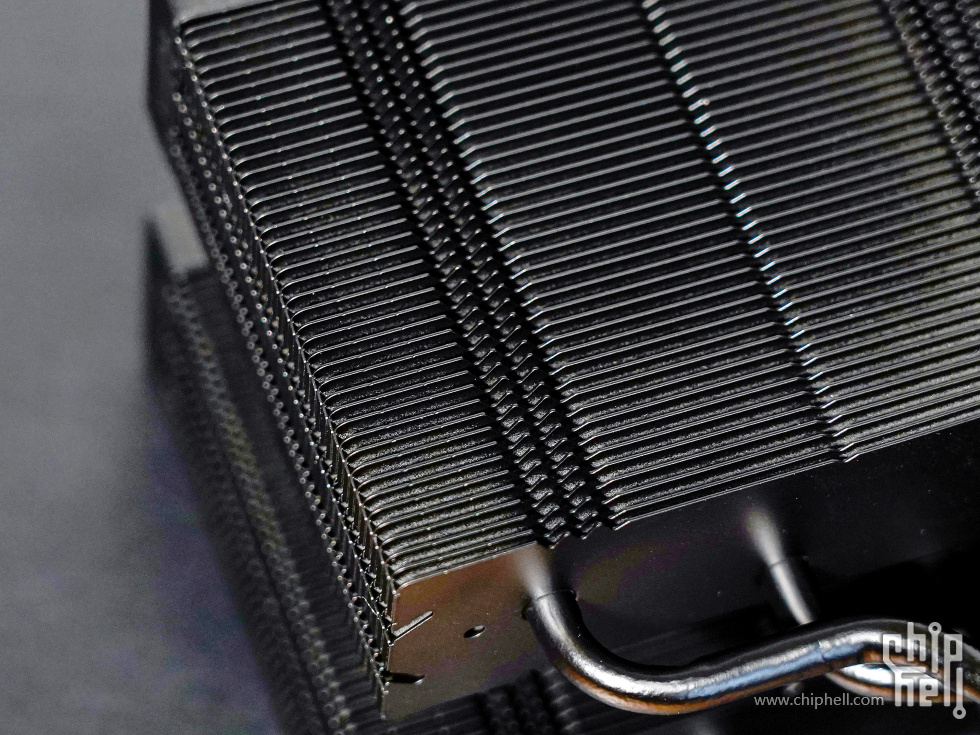

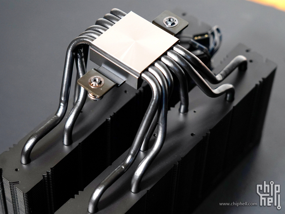

▼JF15K相比传统的双塔散热器有着更大面积的鳍片,六根纯铜热管贯穿在鳍片之间,间距基本相同,由于这款散热器宽度远超常规,热管间距也比较大!
▼鳍片的表面经过了纳米石墨烯复合喷涂处理,能有效降低表面热阻,提升了热辐射效率。

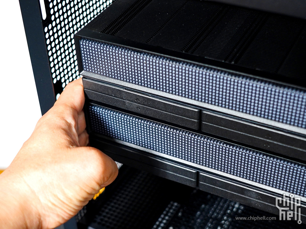

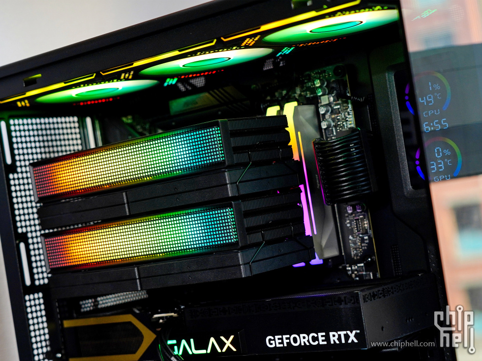

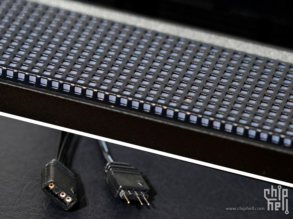

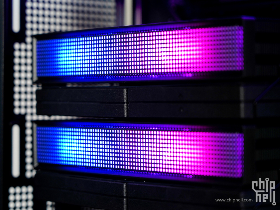

▼散热器顶部也是九鲨特有的风格,顶盖为mesh铁网设计,下面则是ARGB的发光面板。可以看到顶盖的面积特别大,光效带了冲击力也非常大!
▼ARGB的供电为一公一母的3pin插针,方便串联其它设备。
▼热管与底座采用了铜底钎焊技术连接,确保热传导效率。

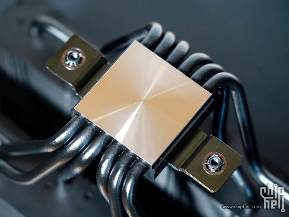

▼底座为纯铜材质,表面镀镍,采用了CNC精雕微凸工艺,有接近镜面的效果。

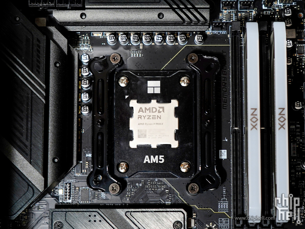

▼在平台兼容性方面,JF15K支持英特尔 LGA115x/1200/1700/1851/2011 以及 AMD AM4/AM5 主流平台,扣具、背板,固定螺丝都是金属材质。
▼CPU为Ryzen 9 9900X,12 核 24 线程,基础频率4.4 GHz,最大加速频率5.6 GHz;缓存大小76 MB(L2 + L3),TDP为120W,并不大,但由于祖传的积热问题,其实很难用风量散热器压住。

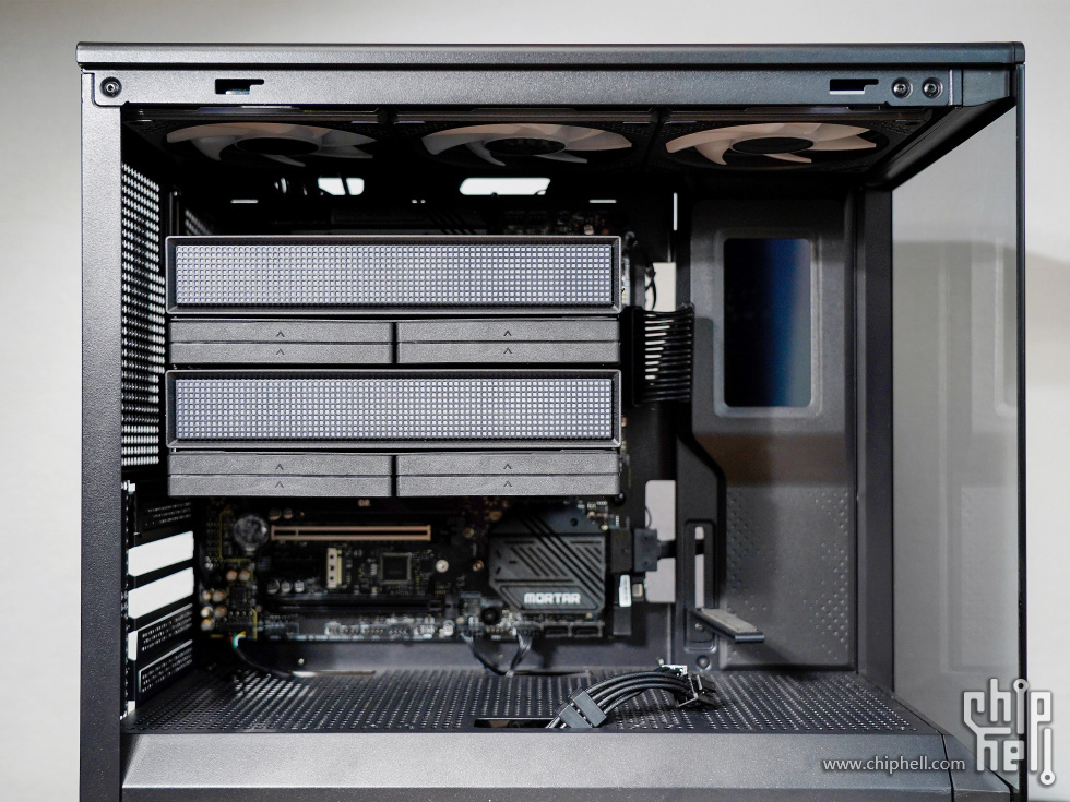

▼安装方法和大部分双塔散热器差不多,需要拆下中间风扇,拧紧底座上的2个固定螺丝,再装回风扇完成安装。

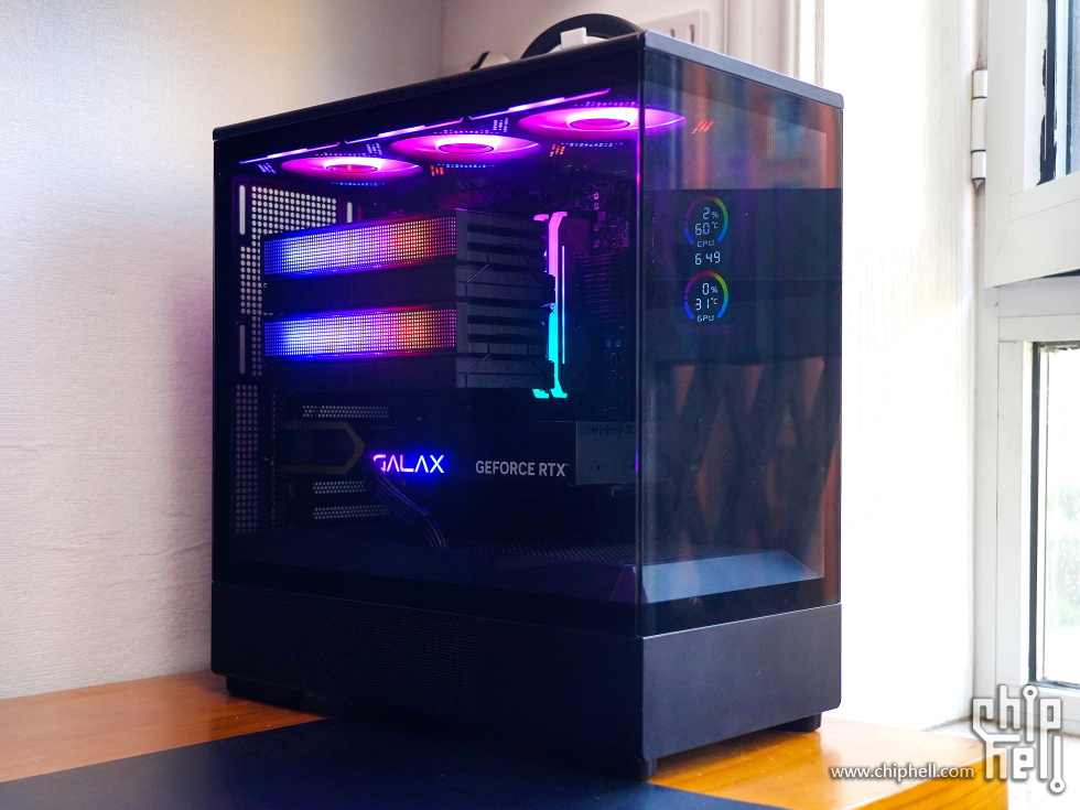

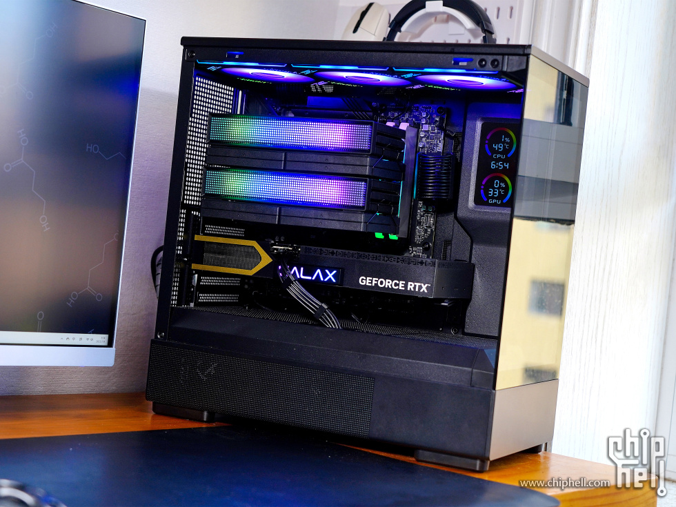

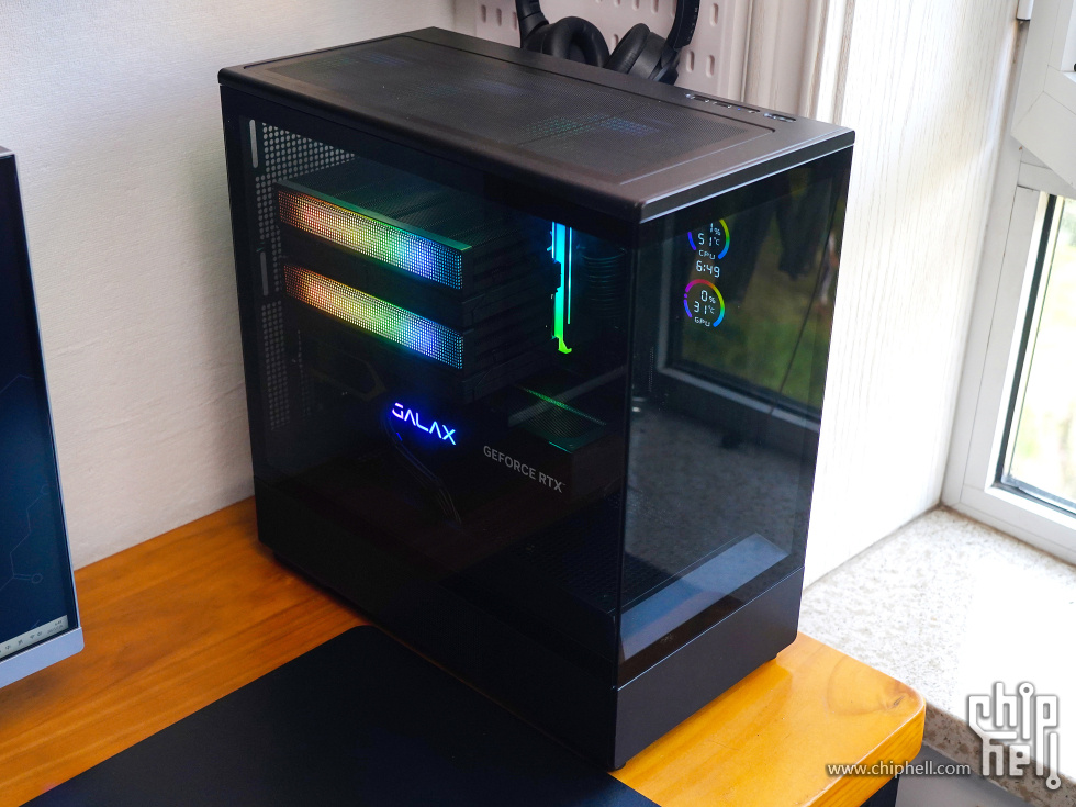

▼由于我的是MATX机箱,装入JF15K后,貌似占到机箱内部空间的1/3!
▼如果主板已经安装到了机箱上,再来安装JF15K,由于还要去扣中置风扇的铁丝,机箱后面的位置勉强刚刚好能够到。所以还是建议先把JF15K安装到主板上,在装到机箱上。至于机箱后置风扇就没有必要安装了,装上也没有进风或者出风空间。
▼JF15K 对内存兼容的高度为53mm,大部分灯条都没有问题。而且由于内存顶部基本会被散热器完全挡住,所以使用无光内存是更好的选择,这样内存兼容性方面就更没问题了。

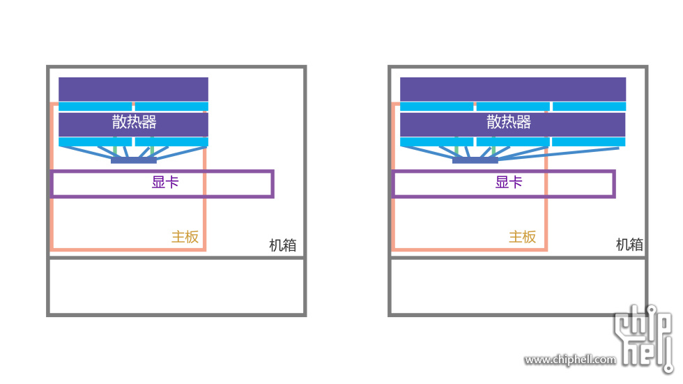

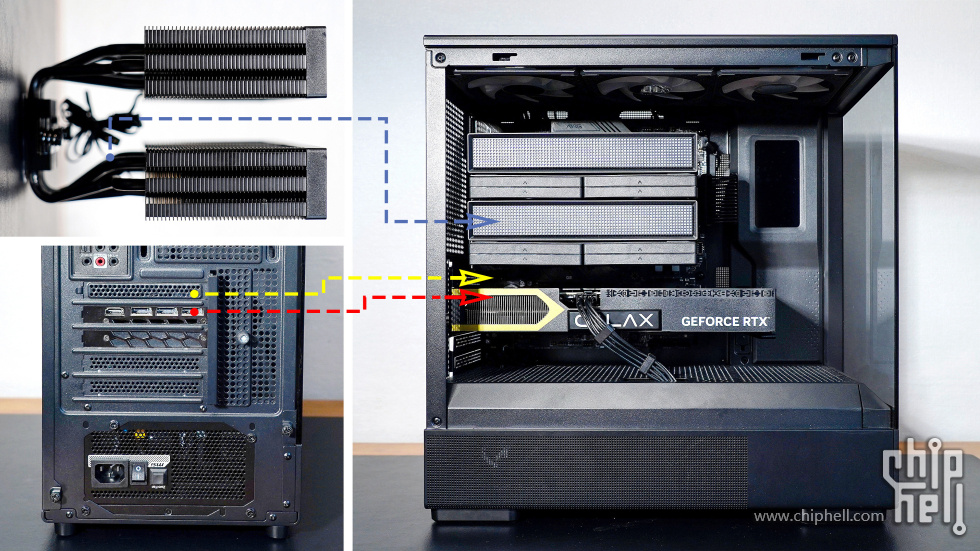

▼在风道方面,JF15K 很适合前面板无进风口的海景房机箱,这样就形成了很典型的垂直风道。不过要使用这款散热器,对机箱和主板都是要求的。机箱要能达到JF15K 的高度要求;主板则需要选显卡插槽在第二PCl挡板位的(ATX主板会多些),只有这才能让散热器和显卡之间留出进气空间。此外还要注意JF15K 的塔体是向一个方向偏移的,只有安装方向正确(参考下图),才能留出进气空间。当然如果是核显用户就不能操心这些了。
光效赏析

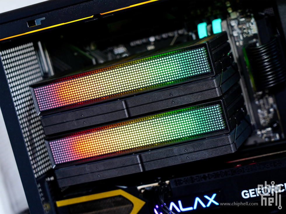

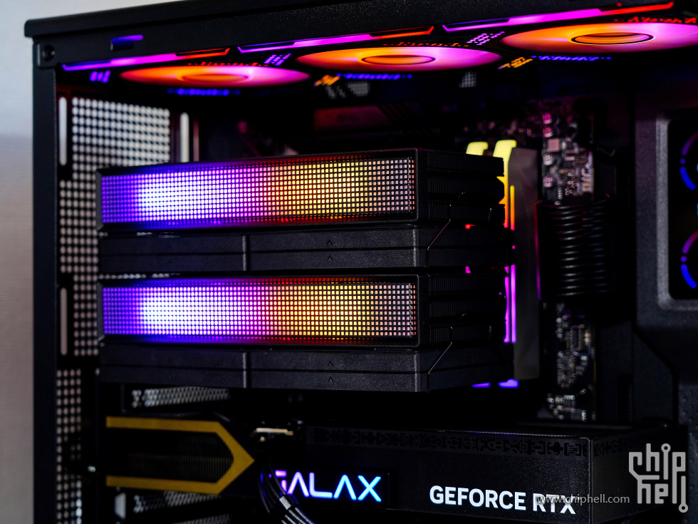

▼开机后,由于JF15K 的格栅流光面板面积比较大,所以光效也是特别显眼的,非常霸气的感觉。

▼由于电脑位置没有空调,测试时的环境温度已经高达了~28°C,湿度也比较高。

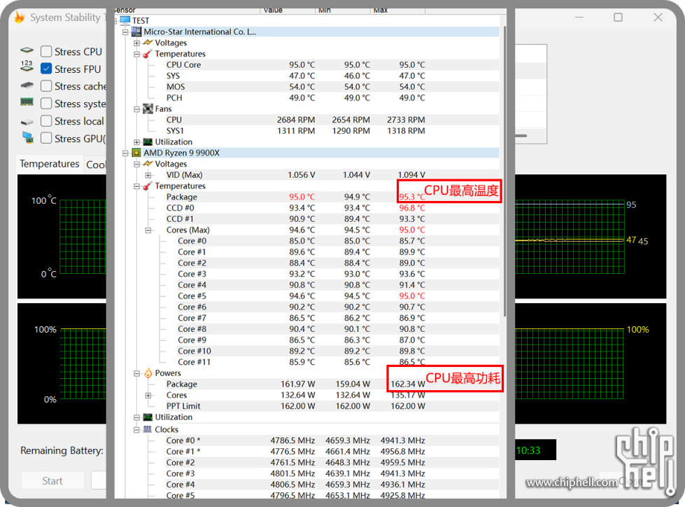

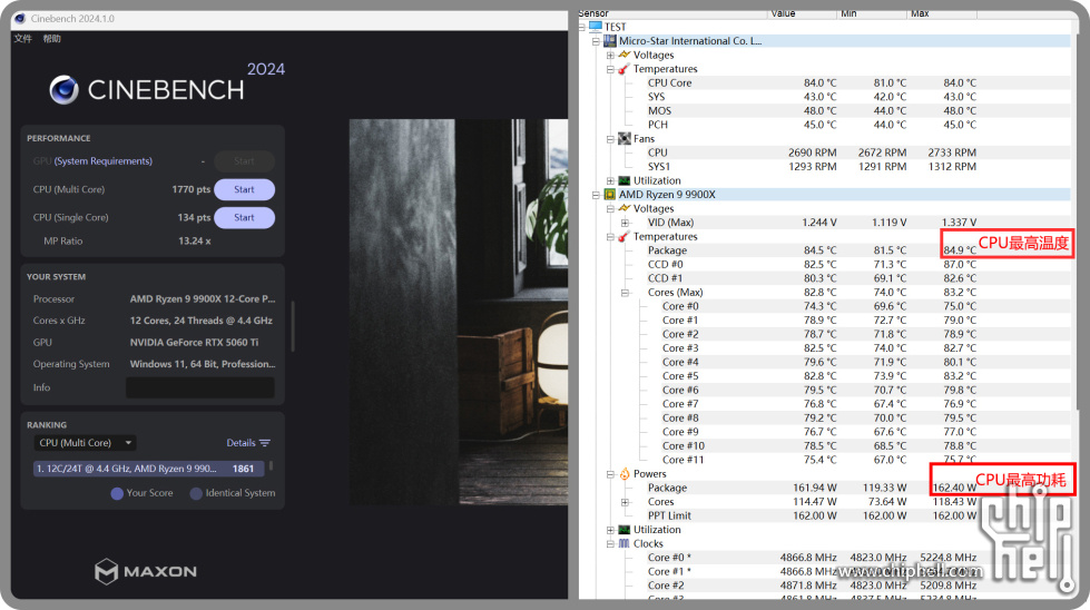

▼首先来看下9900X的默认状态。先使用CPU负载较重的渲染测试CineBench R24(10分钟)进行测试,CPUID HWMonitor记录到CPU频率在前期会达到5.2~5.3GHz,后期会降到4.8~4.9GHz.CPU(packagae)最高温度为84.9°C,实际功耗为162w。最后多核得分为1770

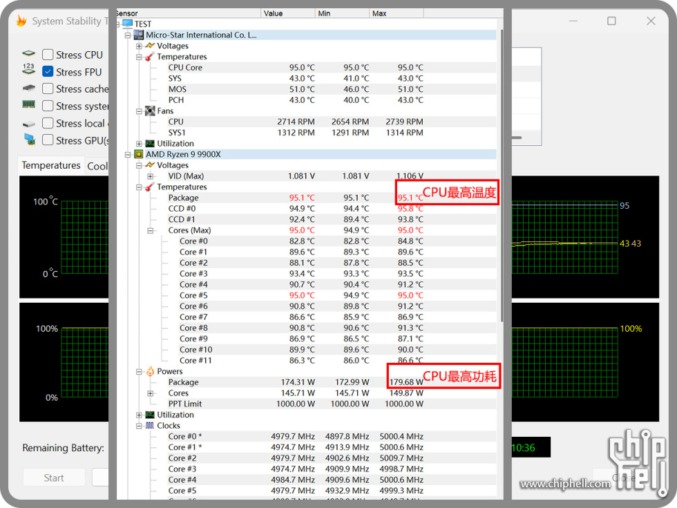

ADIA64 FPU烤机是测试散热器的一个传统项目了,即使关闭AVX-512,CPU还是达到默认的95°C温度墙,这是CPU积热问题导致的。

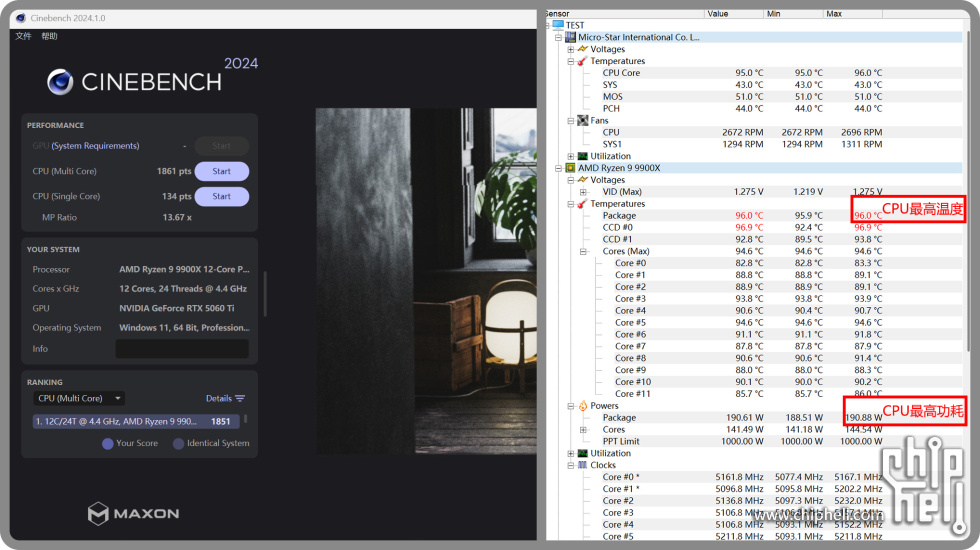

PBO Advanced
▼PBO Advanced,频率提升到最高,不设置温度墙。还是CineBench R24测试CPU最高温度96°C,功耗达到了190w,也是触碰到了温度墙,不过后期CPU频率还是能维持在5.1~5.2GHz,多核得分达到1861,性能提高了5%。
ADIA64 FPU烤机,CPU毫无意外,达到默认的95°C温度墙,不过PBO后频率还是会高一些的。9900X这款CPU如果使用风冷散热器,还是建议使用把温度墙设置成75~85°C,性能很可能还要比Auto好一些,并且温度还低

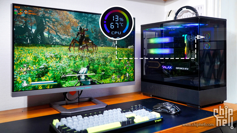

游戏基本都不会很吃CPU,CPU负荷较低,但显卡散发出热量造成机箱内部温度升高,影响CPU散热器的解热能力。经过实测,在长时间的游戏环境,CPU温度都是65~70°C(机箱自带屏幕,可以显示温度),不会降低CPU频率,影响游戏的流畅度。

 楼主| 发表于 2025-7-15 08:30 | 显示全部楼层
sanna 发表于 2025-7-14 18:17
itx用不了,比主板还宽啊
matx 倒是可以试试看
注意的是显卡插槽在第二PCl挡板位的
