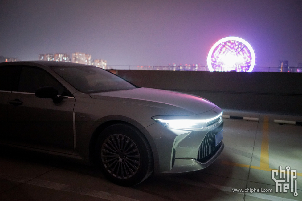

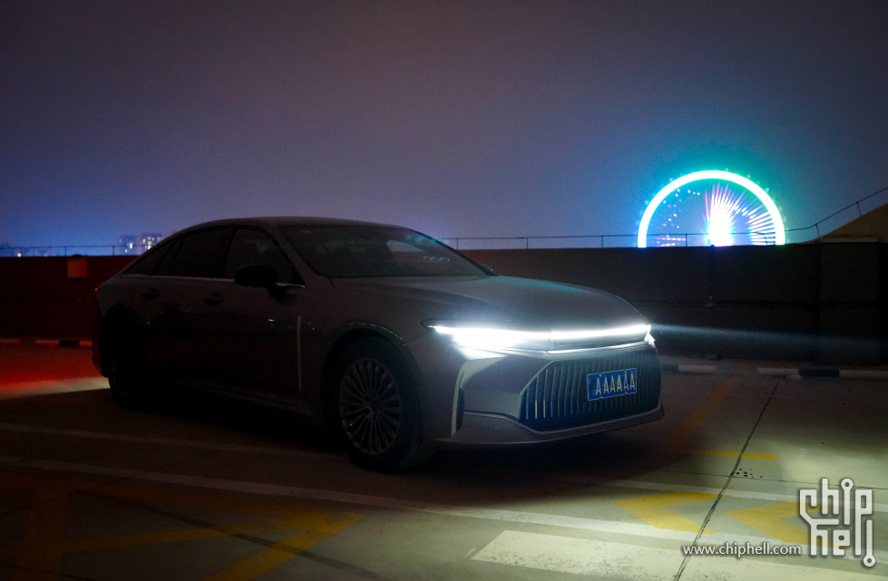

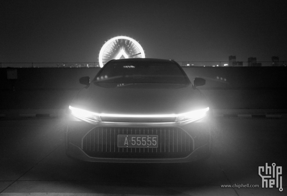

看图,看图。对我本人而言,看多了之后觉得某些角度下也还能看,只是它停在GS/IS旁边的时候,就...
