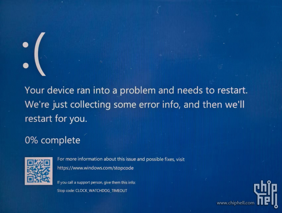

朋友一台联想的X1 Carbon 2022(12代i5的cpu)用到现在3年多了,2个C口(雷电口)坏了,只有充电功能了,移动硬盘插上去没反应,HUB扩展坞插上去也没反应,移动硬盘和扩展坞确认是好的。一天能卡死,死机或者蓝屏好几回,死机的时候看背面风扇是正常运转的,也不是很热,办公室看空调呢。每天都是微软四件套办公(Word,Excel,PPT,Outlook),加PDF,和微信,没用其他软件。这些症状是2年过保后出现的,之前是偶尔,但这两个月出现的非常频繁,不打算用下去了。

附一下蓝屏代码,我也是非常无语了
更新一下:ThinkPad  x1 Carbon  2022已于今天2025年7月16日彻底坏了,一开机就死机,放十几分钟不热了再开机还是死机,已经彻底不能用了。
C面左上角发热区域刚好就是CPU位置,是不是CPU虚焊了。

这个代码应该是u供电或频率问题,开个aida看看蓝屏时候cpu温度多少。

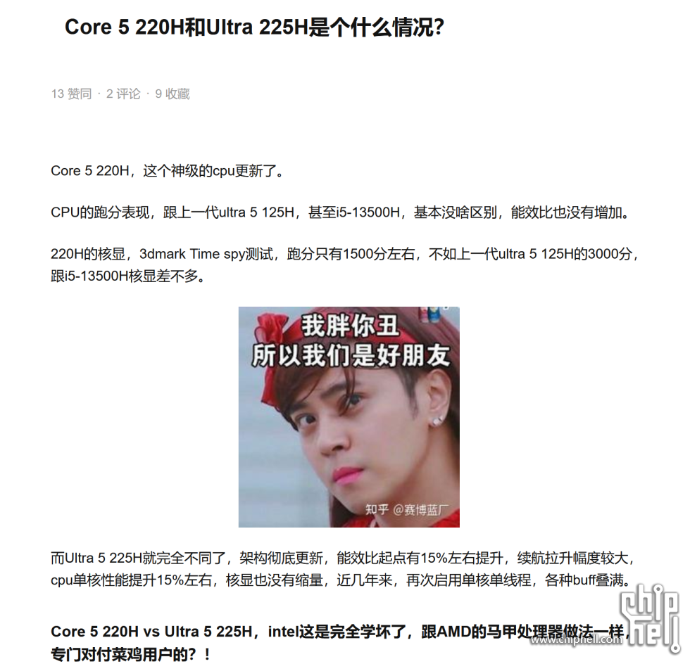

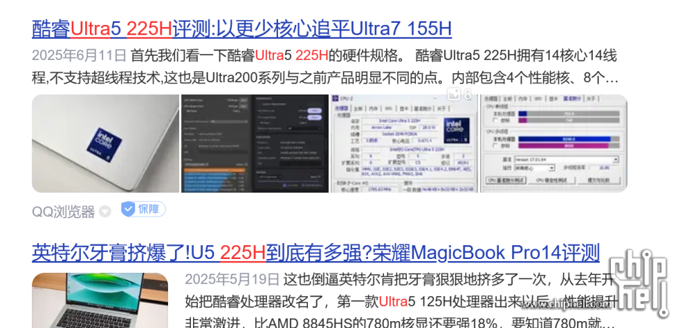

主要是芯片更新换代快,老款高价低配 牙膏一代ultra 125h 及core5 220h这些13代马甲u目前没有任何购买的必要,除非是三千块清仓价凑合,四五千新买的话ultra 225h起步是起码的

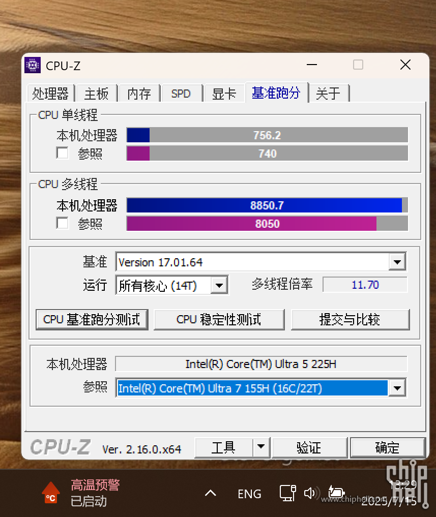

二代比一代ultra提升太大,新买的话等hp g12新款好一些,用过低压135u,只有两个大核性能缩水太多了,普通225h版本续航也不差

12代U的X1C?那大概率被烧坏了。
