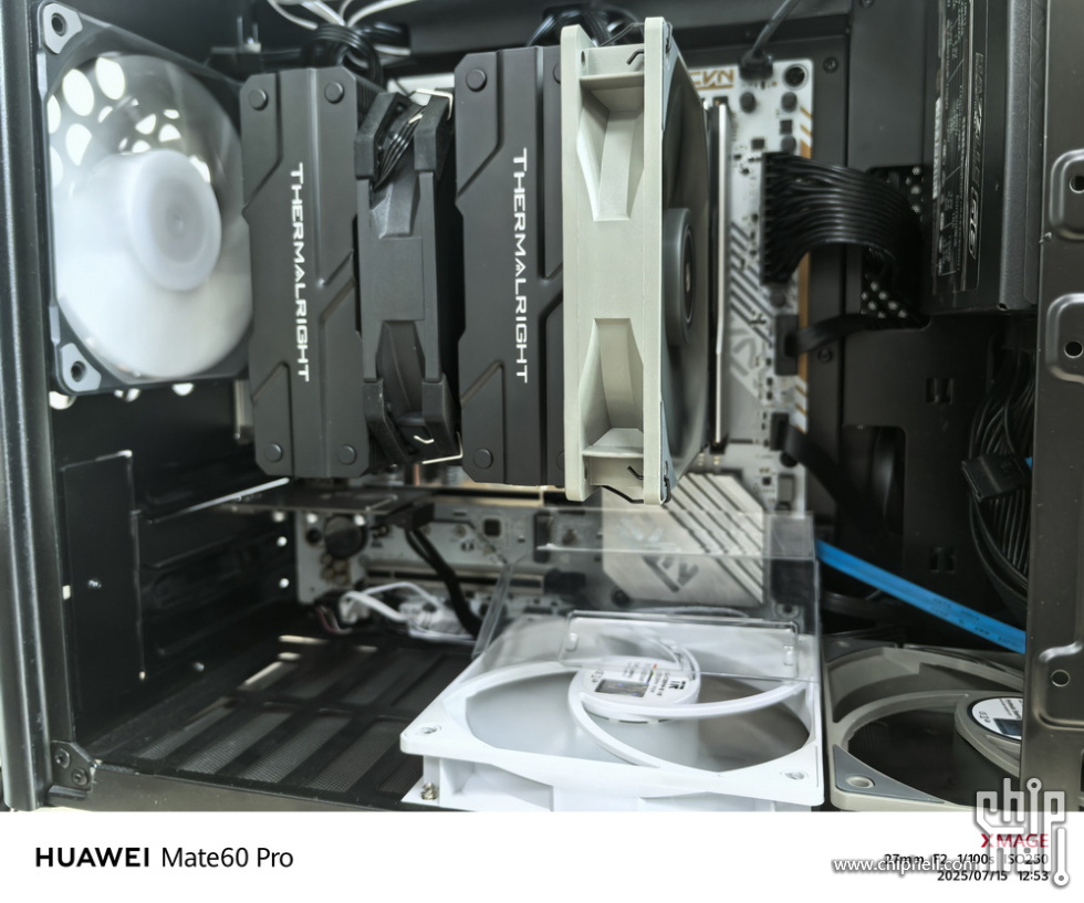

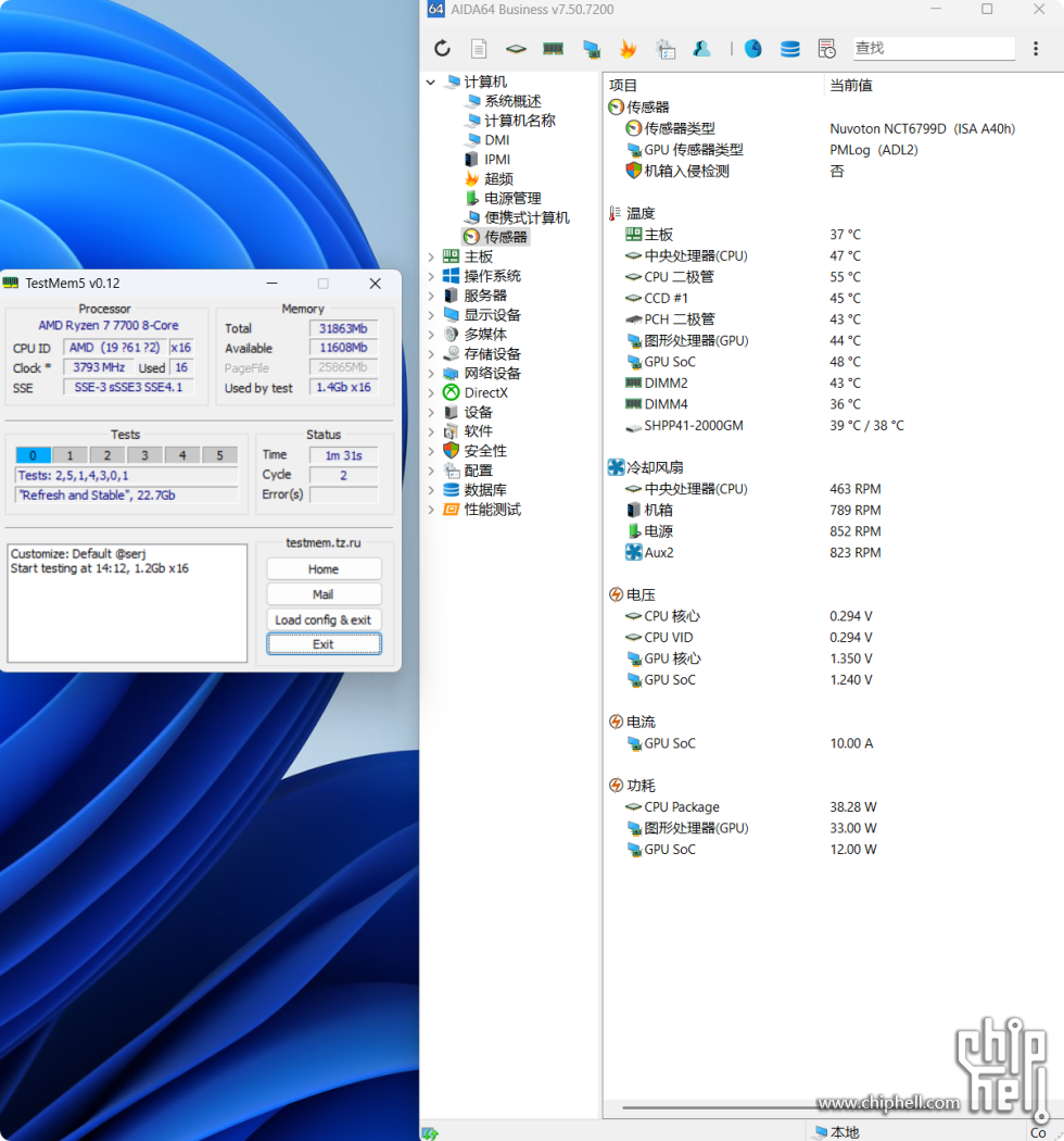

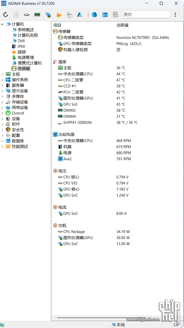

内存是光威 龙武系列32GB(16GBx2)套装 DDR5 6400 台式机内存条 海力士M-die颗粒 CL32
有试过调换位置,发现温度是内存本身的问题,非位置散热的问题,最高有看到过8度的温差。曾经还为此用一张塑料片折弯让一部分风改道去吹内存和NVME固态,有点效果,但是温差还是有这么大。
家里的电脑是光威神武RGB系列48GB(24GBx2)套装 DDR5 6800 台式机内存条  海力士M-die颗粒 CL34
温度差异就很正常,2~3度的温差

这个整流罩很巧妙!

hammers 发表于 2025-7-15 13:08
这个整流罩很巧妙!
我也想说,真是奇思妙想!

 楼主| 发表于 2025-7-15 14:15 | 显示全部楼层

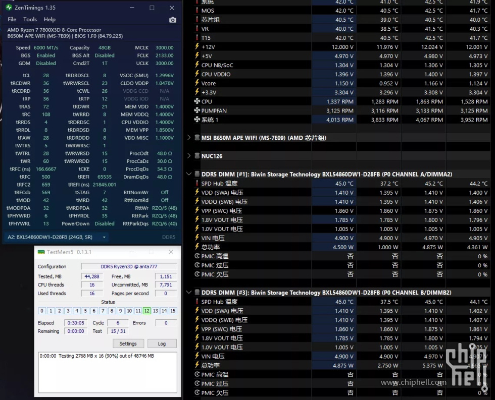

wzcn001 发表于 2025-7-15 13:08
我的烤memtest温度没差别
烤内存有一条可以到43度
这个整流罩很巧妙!
嗯,可以同时照顾到PCH,固态和内存,效果还是不错的,零成本

可以抱的萝卜 发表于 2025-7-15 13:54
我也想说,真是奇思妙想!
零成本,你值得拥有

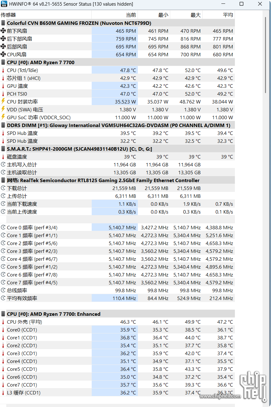

我也是光威的,神武24G*2,6800C34的条子,待机温差1度,玩游戏温差2度,一直这样。
你换HWinfo看看呢,说不定是AIDA64读数不准。

 楼主| 发表于 2025-7-15 14:21 | 显示全部楼层
抓到了,温差8度

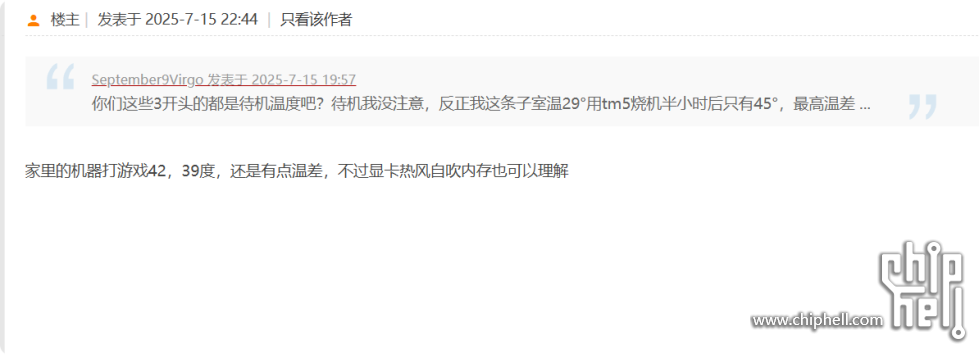

September9Virgo 发表于 2025-7-15 19:57
你们这些3开头的都是待机温度吧?待机我没注意,反正我这条子室温29°用tm5烧机半小时后只有45°,最高温差 ...
家里的机器打游戏42,39度,还是有点温差,不过显卡热风自吹内存也可以理解

另外仔细看看图,我下部机箱风扇,从机箱外直接抽的冷风分流一部分直接吹内存,所以“再加上风扇刚好把热风吹到第一根内存,不热就有鬼了”???这个结论是咋出来的?
