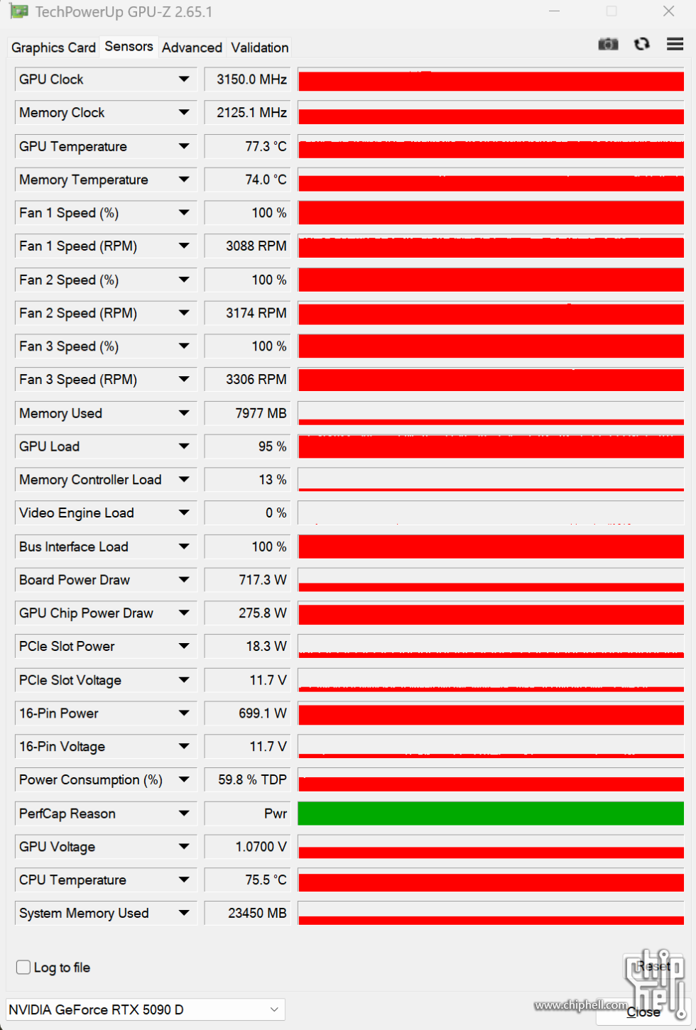

电竞判客好像显存导热有可能有问题要抽奖
我自己是星际没啥问题
刷了XOC的1200W vbios 700多w 满转速可以跑74、5度左右
当然先说好 我没问题 不代表你买了没问题
毕竟是万丽 还是当成抽奖比较好
之前论坛有人星际的风扇有问题
然後同品牌的 星舰 之前B站张哥维修是PCB有问题
另外附上一些图给你看看星际内部 免得被什么80A误导
电竞叛客和索泰应该都有拆解了 自己对比一下
剩下的就自己判断吧
发表于 2025-7-15 22:56 | 显示全部楼层
柳葉 发表于 2025-7-15 22:47
电竞判客好像显存导热有可能有问题要抽奖
我自己是星际没啥问题
单16pin跑700w+ 真没问题啊。 万丽的90D是MIC,还是比印尼产的强多了。

发表于 2025-7-16 00:16 | 显示全部楼层
目前看没啥问题 当然不保证之后也没有问题
我看一些人还有跑单16pin跑800w的 也没问题
当然也不保证买了这个卡的其他人没有问题
因为上面那个拆星际的群友 星际就是刷这个vbios跑炸了的
不过他好像是16pin那个位置的不知道保险还是啥坏了
他自己手动焊了新的上去 然後刷其他正常vbios 再硬改解锁功耗 然後改水冷了
