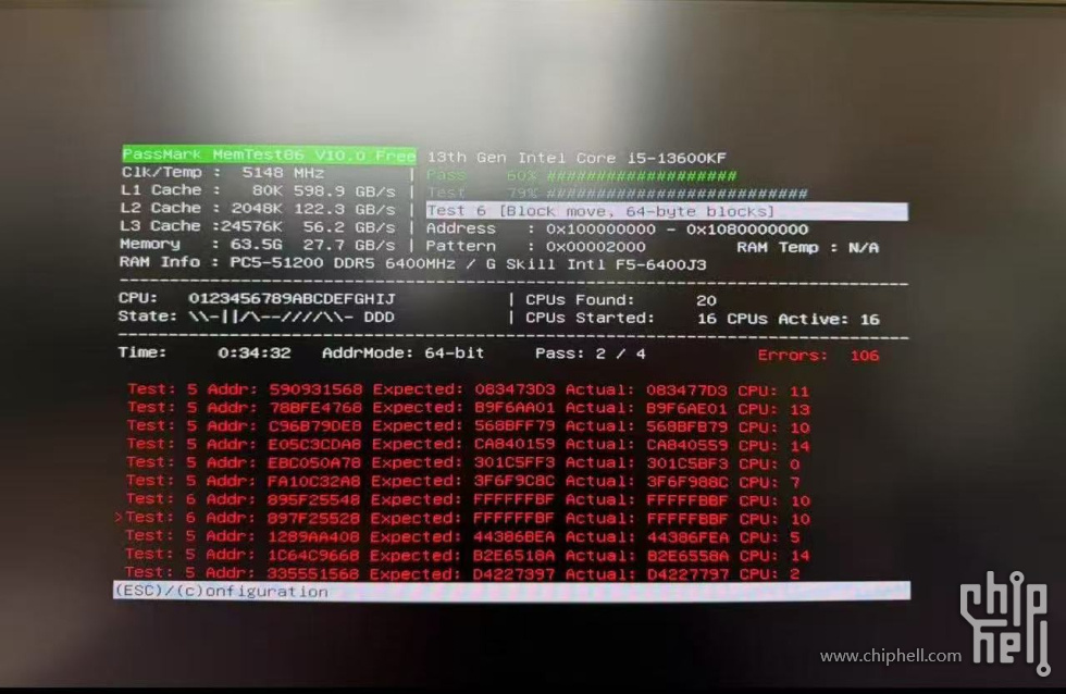

这两天越来越热,二奶机总是蓝屏,跑了一下Mtmtest86,这么多的error,这是内存还是u出问题了?
内存是芝奇的幻风戟32*2(6400),关闭xmp测试的Memtest86。

如果 内存没有极限 超频, xmp 一般没问题, 内存 颗粒 本身有问题 ,报错 内存 地址 相对 固定
如果是两条 内存  ,可以  单独 分别 测试  单条,   如果 两个 都报错  基本锁定 U了
你这个 先 给CPU降频 试试  ,如果测试 解压 zipp 什么的都出错  ,那 大概率是  U 缩了,毕竟天 热了

报错之前内存就是开了xmp,其他全都默认没动。测试之前是关了xmp进行测试的。

发表于 2025-7-15 17:06 | 显示全部楼层
关了 xmp 为什么还是 6400

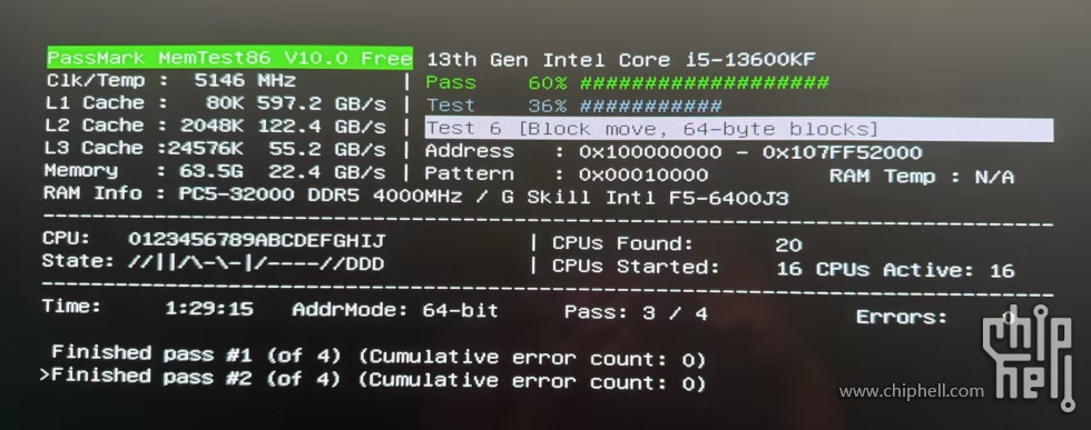

 楼主| 发表于 2025-7-16 00:56 来自手机 | 显示全部楼层
xy. 发表于 2025-7-15 17:06
关了 xmp 为什么还是 6400
看了大佬提醒,确实是xmp没有关。
重新关闭后再进行测试,这次看来没问题了,可是初始频率4800的条件频率变成4000了,这…这…

ddr5  跑 4000 确实 拉了 ,  2条内存  双通道 ,开xmp 应该是不出问题的
你看看是不是 插错插槽了, 应该插  2 /4  。  插1 /3插槽 就容易出问题

我主板是b760i只有两个槽位,去年装的机,当时xmp是没问题的,就是这两天突然发现内存降频了,重新打开xmp后就多发蓝屏,估计条子拉了。

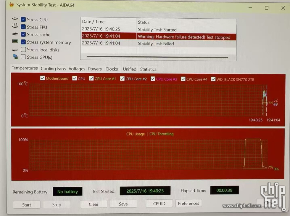

 楼主| 发表于 2025-7-16 20:05 | 显示全部楼层
这是?缩了?

这个频率都不稳,先甩锅给136kf再说

我的之前跟你问题一样,u没缩是内存坏了。
