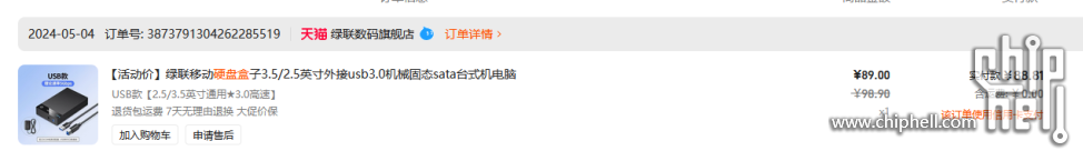

外置硬盘盒???平时连着USB线,需要时开电源。。。搭配备份软件,比如“FileGee”或者“FreeFileSync”等进行备份。。。
我现在的方式是:1个内置M.2存一些文件,外置SATA SSD 2T硬盘盒做备份,外置SATA HDD 2T硬盘盒做备份,百度网盘做备份;;;NAS只存需要的一些数据文件和媒体文件。。。
